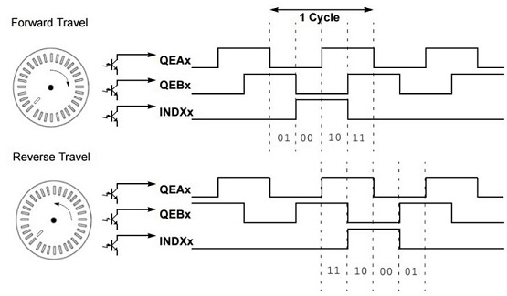

Kost_irk писал(а): вот только похоже кто-то не понимает, что на них можно увидеть.
Увидеть можно без светодиодов, осциллографов...
Как описывал ранее, нужно убедиться что стойка крутит сервами без обратной связи(данных с энкодера).
В MDI задали G0 X10. Серва крутанула один оборот, при условии что в стойке задан шаг ШВП 10mm. Если этого не произошло, разбираемся почему.
Далее подключаем обратную связь(данные с энкодера), без включения ОС в стойке. Берем за вал рукой когда серва не в режиме SON. Делаем примерно полный оборот. Сравниваем показания. Если данные неправильные, разбираемся. Например электрический шум от серв (подключены сервы без фильтров), и без заземления. Генерят такие помехи на не экранированные провода, что стойка дурит.
Если все правильно, в настройках стойки включаем обратную связь.
Берем бубен в руки, начинаем плясать с ПИДом вокруг стойки :)

Стойка должна "знать" сколько импульсов на оборот выдает серва. Если в мануале на серву написано энкодер 65535имп, то это еще не значит что драйв выдаст столько же. В некоторых сервах можно изменить в настройках сколько серва будет выдавать имп/об. Так как сигнал АВ (квадратируемый) то частенько в настройках стойки значение энкодера нужно умножить *4, *8 .... это должно быть описано в документацию на стойку. Если этого не сделать, стойка будет весело себя вести.
Следующий этап это настройка ПИДа.
Задачу нужно делить на части и решать постепенно, а не все сразу.
Стойка не может что-то знать- это кусок металла. У меня просто контроллер (ЧПУ и документация на ЧПУ) и я делал всё пошагово.
1. тестил отдельно серводвиг от драйвера
2. проверил отклик с вых. датчика на мат. плате контроллера. - сигнал при вращении вала двигателя поступал.
тут и шла ошибка при вращении- неверно определяя направление вращения.

Bomb писал(а): 1. тестил отдельно серводвиг от драйвера
Это как вы двигатель отдельно от драйвера тестировали, поясните?
Bomb писал(а): 3. шаг подключения степ\дир (подключал, естественно неправильно работает)
Должно работать, подключение энкодера в вашем случае ненужная опция, вот если бы это была линейка...
Что у вас в параметре V131_W AX1_DRV_MODE_R?
Bomb писал(а): Кто-то, при подключении, ориентировался на мигание этих светодиодов.
Ну тогда остается очень медленно повернуть вал, чтобы были видны отдельные включения и выключения светодиодов. Вряд ли конечно получится с таким разрешением, но попробовать можно.

Re: Энкодер. Как протестить ошибку?
Добавлено: 13 дек 2021, 21:50
Kost_irk
Bomb писал(а): V131_W AX1_DRV_MODE_R - на драйвере? Вроде у меня нет таких параметров..
Это в контроллере. Хотелось бы спросить, вы контроллер вообще как настраивали, если эти названия параметров вам ни о чем не говорят?

Добавлено: 14 дек 2021, 14:47
Ev3658
От темы жуть как ушли.
Резольвер и Энкодер - в данной теме речь идёт о энкодере.
Квадратурная дешифрация (10461 просмотр) <a class='original' href='./download/file.php?id=200433&mode=view' target=_blank>Загрузить оригинал (46.67 КБ)</a>
Сигналы А и Б образуют 4 логические истины:
1 - 00
2 - 10
3 - 11
4 - 01
Есть сигнал Z, он обычно 1 раз за 1 оборот, иногда имеет 2-3 импульса. Используется для выхода в ноль и начало отсчёта позиции положение ротора по отношению к статору.
Для более точной позиции используется синусоидальный сигнал, но в любом случае основа лежит в квадратурной дешифрации.
Ошибку энкодера можно определить если порядок логических сигналов перепрыгнут (к примеру с 00 на 11 или 10 на 01).
В двигателях где положение ротора по отношению к статору используется энкодер, то обычно нулевая точка (Z сигнал) выставляется строго по какой нибудь фазе.
В микроконтроллерах это аппаратно поддерживается, чащей называется Qdec, я делал тестер на Xmega32, в вашем случае можно замерить амплитуду и убедится что нет пропусков сигналов на больших оборотах.
Сложнее настраивать цифровые энкодеры/резольверы, там вообще проще включить частотник на слабое вращение и выставлять энкодер в нужную позицию (реверсируя вращение для проверки одинаковой скорости придерживая двигатель хотя-бы ногой).
Я не специалист, образование только средняя школа, по этому умных терминов не знаю, но вижу что куда-то тема ушла не туда.
Если ошибка в стойке ЧПУ, это другое.
К примеру стойка TNC-430 полностью комплектная и не содержит раздельных частотников, только блоки с IGBT ключами (+защита и т.п.), всё управление фазами вращения лежит реально на самой стойке.
Сейчас чаще частотники отдельно от стойки, при этом квадратурный сигнал энкодера может проходить через частотник и далее в ЧПУ, в этом случае требуется изучить параметры частотника, чтоб не стояли делители/множители/задержки импульсов/инверсия и т.п.
Если энкодер не участвует в определении положения фаз ротора по отношению к статору, то это простая система позиционирования.
Токовый, синусоидальный, логический сигнал - по идее одно и тоже, в бюджетных вариантах часто просто логический уровень +5в. ТТЛ.
Если у вас резольвер, то чаще где-то есть батарейка для питания энергозависимой памяти положения + варистор на самом резольвере - проверяйте.
Я как-то изобретал 2х осевую стойку под прутковый автомат, даже без ПК обошелся. Алгоритм Брезенхэма было сложно организовать в микроконтроллере серии Xmega256A3 с быстрым выводом STEP-DIR на 2 оси + обратная связь по энкодерам и даже выход в нулевую точку + шпиндель 10квт по RS-485, но иногда нужно простое решение, чем куча блоков и лишний функционал. :relsa: :rail: :rail: :rail:
