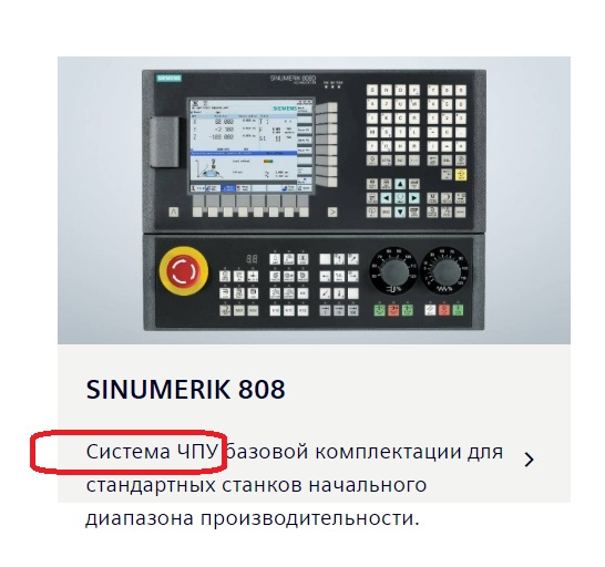

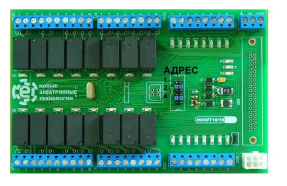

merkwurdigliebe писал(а): ↑ система ЧПУ - совокупность из контроллера, консоли оператора, приводов, моторов, датчиков, устройств электроавтоматики и т.д. а стойкой, очевидно, в просторечии называли шкаф с электроникой. сейчас стойка это, по большей части, 19" rack в телекоме и т.п. а современные контроллеры ЧПУ даже отдаленно шкаф-стойку не напоминают
Начинающие ЧПУшники, платки I/O подключаемые к ЧПУ, частенько называют контроллерами.
Запросто, вот такая платка может оказаться тем самым "контроллером".
Взято из документации на с сайта производителя стойки.
003.jpg (13490 просмотров) <a class='original' href='./download/file.php?id=200391&mode=view' target=_blank>Загрузить оригинал (74.68 КБ)</a>
Просил уточнить, что куда Bomb подключает. В ответ: см картинку на первой странице.

Bomb писал(а): Итак- стойка(как уже устал повторять): это крепёжная НЕлогическая единица(не имеющая логики! Это вам придётся запомнить,
Яндексу, Гуглу это не забудь рассказать :lol:
Как у инженера по крепежу и стойкам спрошу. Что такое передняя и задняя бабка? Это вид бабки спереди и сзади? :hehehe:
Bomb писал(а): Контроллер же самостоятельная единица.
Контроллер ЧПУ уже нашел в документации производителя, или все ищешь? :hehehe:
Bomb писал(а): На кого ВЫ ссылаетесь, называя стойку - контроллером, кто вас так научил называть?
Жизнь научила.

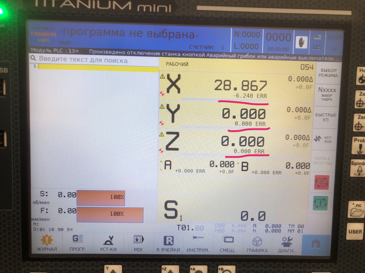

Kost_irk писал(а): ↑13 дек 2021, 21:50
Bomb писал(а): ↑ V131_W AX1_DRV_MODE_R - на драйвере? Вроде у меня нет таких параметров..
Это в контроллере. Хотелось бы спросить, вы контроллер вообще как настраивали, если эти названия параметров вам ни о чем не говорят?
А, всё. понял, завтра посмотрю - там просто несколько настроечных параметров, один из них в меню контроллера NXXX c N1 - N10000, другой в файле, на который ссылается сам ЧПУ.

Bomb писал(а): ↑ У конкретного производителя фигурирует обозначение Система ЧПУ, что тоже, на мой взгляд, не корректно
:lolh: :lolh: :lolh:
Bomb писал(а): ↑ Идём по производителям которые вам должны быть знакомы: https://new.siemens.com/ru/ru/produkty/ ... zacii.html
Себе поставил стойку Сименс 808D viewtopic.php?p=495749#p495749. Как раз она есть в твоей ссылке. Хорошо, идем по твоей ссылке. Что мы там видим Система ЧПУ, не контроллер ЧПУ :hehehe: . Тебе адрес дать Сименса, чтоб ты им пролечил, Система ЧПУ не правильно :lol:
Сим.jpg (13418 просмотров) <a class='original' href='./download/file.php?id=200419&mode=view' target=_blank>Загрузить оригинал (69.19 КБ)</a>
Эти конторы начали выпускать ЧПУ?
Видимо для тебя, все что что то контролирует, это есть контроллер. Серводрайв контролирует работу мотора? Называй его контроллером. Подключил контроллер к мотору, потом контроллер к контроллеру. И почему то контроллер не работает :hehehe:

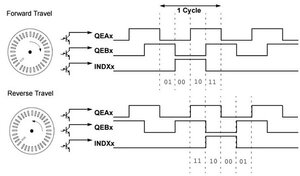

Резольвер и Энкодер - в данной теме речь идёт о энкодере.
Квадратурная дешифрация (13265 просмотров) <a class='original' href='./download/file.php?id=200433&mode=view' target=_blank>Загрузить оригинал (46.67 КБ)</a>
Сигналы А и Б образуют 4 логические истины:
1 - 00
2 - 10
3 - 11
4 - 01
Есть сигнал Z, он обычно 1 раз за 1 оборот, иногда имеет 2-3 импульса. Используется для выхода в ноль и начало отсчёта позиции положение ротора по отношению к статору.
Для более точной позиции используется синусоидальный сигнал, но в любом случае основа лежит в квадратурной дешифрации.
Ошибку энкодера можно определить если порядок логических сигналов перепрыгнут (к примеру с 00 на 11 или 10 на 01).
В двигателях где положение ротора по отношению к статору используется энкодер, то обычно нулевая точка (Z сигнал) выставляется строго по какой нибудь фазе.
В микроконтроллерах это аппаратно поддерживается, чащей называется Qdec, я делал тестер на Xmega32, в вашем случае можно замерить амплитуду и убедится что нет пропусков сигналов на больших оборотах.
Сложнее настраивать цифровые энкодеры/резольверы, там вообще проще включить частотник на слабое вращение и выставлять энкодер в нужную позицию (реверсируя вращение для проверки одинаковой скорости придерживая двигатель хотя-бы ногой).
Я не специалист, образование только средняя школа, по этому умных терминов не знаю, но вижу что куда-то тема ушла не туда.
