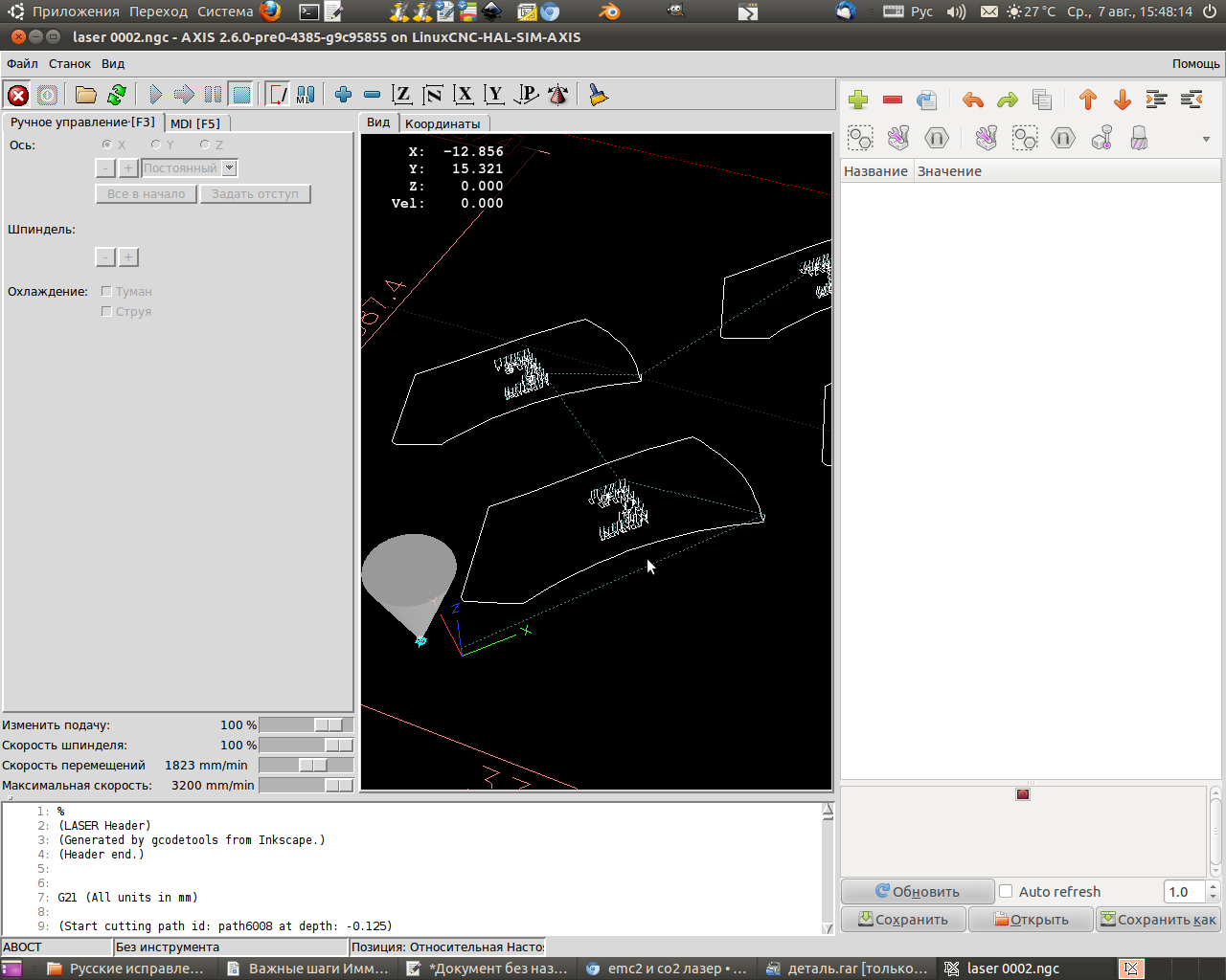

Вот оригинальный файл из ACKO там четыре детали
121Т.zip
(3.85 КБ) 489 скачиваний
Re: emc2 и со2 лазер
plt открывается в inkscape - из него при помощи Gcodetools можно получить Gкод за два-три клика... Надо только будет настроить включение/выключение лазера и сохранить файл как шаблон.
Пример в приложении.
laser 0002.ngc
(80.5 КБ) 1188 скачиваний
Снимок-31.png (3695 просмотров) <a class='original' href='./download/file.php?id=17293&mode=view' target=_blank>Загрузить оригинал (144.42 КБ)</a>

Inkscape в Windows будет работать ?
tooshka
Сообщения: 1760
Репутация: 209
Откуда: Нижний Новгород
Сообщение tooshka »
gendos писал(а):Inkscape в Windows будет работать ?
100% ДА
Милая, ты услышь меня
Качать отсюда: http://www.inkscape.org
gendos
Сообщения: 1114
Репутация: 81
Настоящее имя: Геннадий
Откуда: Ростов-на-дону
Сообщение gendos »
Установил Inkscape.
Получилось сформировать G код. А как сделать чтоб надписи и контуры деталей были с разыми скоростями (или с разной мощностью лазера) ?

Я смогу это сделать разными способами. Но это будет делать оператор.Ему нужно чтобы все было просто.
Например .
Импорт plt файла далее разделение по цветам надписей и линий для вырезания (или по слоям)
и формирование G который будет сразу появляться в EMC2.
Возможно есть и другой способ .

несколько проблем с емс возникло
емс прожигает быстрые переходы
чтобы этого небыло подправил постпроцессор и емс отключала лазер как шпиндель на на быстрых переходах
вторая проблема контроллер с преобразователем шим напряже при минимальном шим давал небольшое напряжение которое включало лазер
пришлось подпаивать оптопару на шлейф лпт порта выход оптопары заводить на бп лазера
и самое главное растровая обработка тут пока разбираюсь
притормаживает на изменении высоты в результате большое время обработки и не однородность яркости
может вместе что нибудь стоящее сделаем ;)
