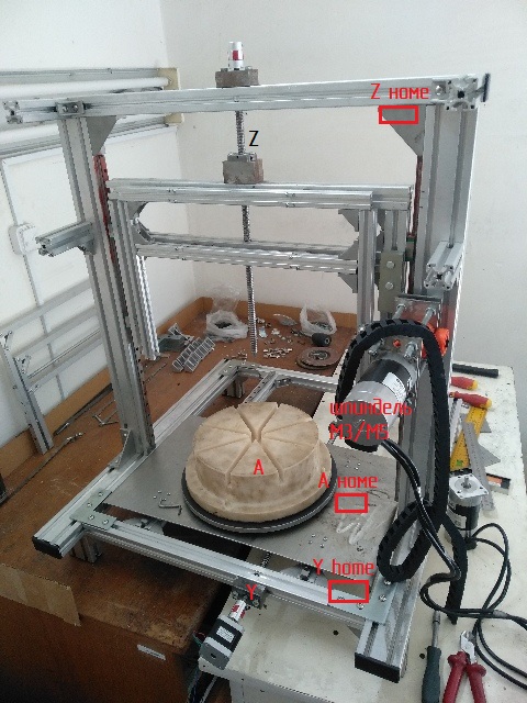

Добавлено: 17 дек 2020, 09:37
Rom327
Андрей, приветствую!
Для себя бы я сделал так:
1. Покупается любой GRBL контроллер на Ардуино. В принципе хватит и 3-х осей. Пока тренируемся через компьютер, потом можно будет перейти на автономный контроллер.
2. Присваиваем оси и концевики станку как на картинке.
Торт.jpg (3733 просмотра) <a class='original' href='./download/file.php?id=189943&sid=45940b116f8cbadf24201a2f478004f6&mode=view' target=_blank>Загрузить оригинал (133.95 КБ)</a>
3. В качестве привода ножа эл. двигатель через инвертор
4. Производим настройки GRBL.
Работу станка вижу так:
1. Включение.
2. Базирование Z0, У0, A0 или Х0.
3. В блокноте пишется программа типа такой:
1. G0 Z0 Y0 A0 //перемещаем оси в начала координат
2. G1 F1000 // Выставляем рабочую скорость перемещения
3. Y*** //перемещаем ось Y в нужную позицию по центру поворотной оси
4. Z-*** //опускаем нож на безопасную высоту
5. M3 S1000 //включаем нож с нужной скоростью
6. Z-**** //опускаем нож и прорезаем торт (до высоты****)
7. Z*** //поднимаем нож до безопасной высоты
8. А45 //Поворот стола на 45 градусов
9. Z-**** //опускаем нож и прорезаем торт (до высоты****)
10. Z*** //поднимаем нож до безопасной высоты
11. А90 //Поворот стола на 90 градусов
12. Z-**** //опускаем нож и прорезаем торт (до высоты****)
13. Z*** //поднимаем нож до безопасной высоты
14. А135 //Поворот стола на 135 градусов
15. Z-**** //опускаем нож и прорезаем торт (до высоты****)
16. G0 Z0 //поднимаем нож в начало координат
17. M5 //выключаем привод ножа
18. Y0 A0 // перемещаем оси в начала координат
19. М0 // конец программы
Меняем "заготовку", запускаем программу заново.
Что до возможности регулировок оператором, то я бы поостерегся.... Положил заготовку, нажал кнопку и все. будут проблемы - к наладчику-технологу...
Что касается оснастки. Я бы изготовил несколько подставок и оправок. Оснастка состоит из "блина" и оправки с 8-ю прорезями и штифтами для позиционирования. То есть положили торт на "блин", накрыли оправкой и весь этот бутерброд установили на поворотную ось. Благодаря такой конструкции удастся избежать смещения слоев торта.
Сборка.jpg (3733 просмотра) <a class='original' href='./download/file.php?id=189944&sid=45940b116f8cbadf24201a2f478004f6&mode=view' target=_blank>Загрузить оригинал (906.73 КБ)</a>
P.S. Может где ошибся, поправьте...

Категорически с Вами согласен. Именно в этом направлении я и двигаюсь. Уже выбираю шпиндель с частотником. Заменю серво на ноже на шпиндель. А этот серво установлю на ось Y (замена нема17). И да вот конструкции про которые Вы говорите.

И все же нет желания связываться с GRBL контроллером и ардуино, зная что там огромное количество ограничений по возможностям. Для меня это игрушечные платы (при всем уважении к разработчикам и тем кто их использует). Есть возможность купить сразу автономный контроллер хороший, и соответственно работать уже непоссредственно с ним. Я рассматривал вариант покупки распиаренного китайского
https://aliexpress.ru/item/400122298441 ... web201603_
но повторюсь мне нужен безнал , да и ждать его доставку месяца два нет желания. Поэтому планирую купить аналог ТС5540 компании Purelogic
https://purelogic.ru/catalog/elektronik ... ry_topcnc/
еще нашел у них вот такого плана редуктор на ось А (поворотная платформа).PLRB57H76
https://purelogic.ru/catalog/mekhatroni ... toy_reyke/

А я не упрусь в ограничение скоростей (частоты) платы ардуино, кое сейчас наблюдаю при запуске серводвигателя? Насколько я понимаю прошивка rgbl даст возможности другие сему набору?

Так вот именно о пропуске шагов речь и идет. При запуске двигателя на скорости подходящей для ТУ, я заметил пропуски шагов. А когда появляется минимальная нагрузка в виде торта на пути, двигатель по оси X (нож) воще останавливался , а ось Y пропускала шаги и на второй или третей части цикла поднималась все выше и выше (с моей точки зрения - это авария). Решение проблемы стала установка серводвигателе (взял с энкодером, чтобы видеть пропуски). Но при подключении одновременно двух серводвигателей, работает только один, как я не колдовал. Нужно сказать что у меня только плата ардуино НАНО. Еще у меня вопрос который не дает мне покоя: если купить плату управления от, например, станка гравировального, в ее комплект входят драйвера для двигателей (мелкие такие платки, чаще красненькие) что делать с моими драйверами уже купленными к каждому двигателю и серво (коротый еще и с энкодером). Как я их подключать буду к этой плате? И вообще можно ли к этой плате подключить серводвигатель у которого (не помню на память проводов вроде 6 или 8 + еще и полноценный разъем с десятком проводов от энкодера)??? Помогите разобраться дилетанту)))

Добавлено: 17 дек 2020, 19:58
АндрейАлександров писал(а): При запуске двигателя на скорости подходящей для ТУ, я заметил пропуски шагов.
Да, дешевые шаговики с драйверами с низким напряжением питания так себя ведут.
АндрейАлександров писал(а): Но при подключении одновременно двух серводвигателей,
куда они подключаются? Два мотора на один драйв?
АндрейАлександров писал(а): например, станка гравировального, в ее комплект входят драйвера для двигателей (мелкие такие платки, чаще красненькие
Это такие платы с драйверами TB65660? Те самые чудо драйвера которые чуть двиг толкнул, шаговик выработал ток и спалил драйвера :)
АндрейАлександров писал(а): что делать с моими драйверами уже купленными к каждому двигателю и серво (коротый еще и с энкодером).
Можно в сервант положить, или на елку повесить и любоваться. Можно еще дешевки понакупить, чтоб коллекцию увеличить.
АндрейАлександров писал(а): И вообще можно ли к этой плате подключить серводвигатель у которого (не помню на память проводов вроде 6 или 8 + еще и полноценный разъем с десятком проводов от энкодера)??? Помогите разобраться дилетанту)))
Шаговик подключается к драйвер, который управляется сигналом степ/дир
Серва подключается к серводрайву, который управляется сигналом степ/дир
Поэтому что серву что шаговик можно подключить почти к любому контроллеру который выдает степ/дир.

АндрейАлександров писал(а): Но при подключении одновременно двух серводвигателей, работает только один, как я не колдовал.
Выложи схему, как подключал. А то возникают разночтения... А лучше всю схему устройства целиком.

АндрейАлександров писал(а): И да вот конструкции про которые Вы говорите.
Сделал оснастку под 8 долек - молодец. А если понадобится резать на 5-7-9?
АндрейАлександров писал(а): И все же нет желания связываться с GRBL контроллером и ардуино
АндрейАлександров писал(а): Так вот именно о пропуске шагов речь и идет.
Шаги пропускает не контроллер, а ШД, поэтому при:
- достаточно мощном ШД
- правильном драйвере ШД
- достаточно высоком напряжении питания
- разумном значении ускорения
пропуска шагов не будет независимо от того GRBL это на самой дешевой ардуине или что-то дорогонавороченное.

bolek4321 писал(а): 18 дек 2020, 06:25
Не понадобится, это ускоспециализированное оборудование. А если и понадобится вдруг, будет под новуюу задачу делатся
Re: Торторезка
Добавлено: 18 дек 2020, 11:04
АндрейАлександров
Rom327 писал(а): 17 дек 2020, 21:16
Схема проста: с двигателя 3 провода в U, V, W драйвера , энкодер у меня с вилкой, соответственно на драйвере "мама". пул, дир и энабл драйвера "-" на 4,5,6 ноги ардуинки, "+" все соединил и на +5 ардуинки, тоже со вторым серво, только 8,9,10 ноги ардуинки.
