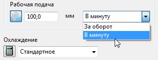

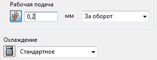

Я уважаемые насчёт скорости ,видел у одного итальяшки в видеоролике у него в окошечке FEED стояла скорость почти 100 ,
а у меня 0 .

rex писал(а): ↑ FEED стояла скорость почти 100 ,
а у меня 0 .
Мы же пробуем точить а не фрезеровку делаем.
Proba.zip
чистовая один проход 3000об/мин подача 0.2 за оборот.

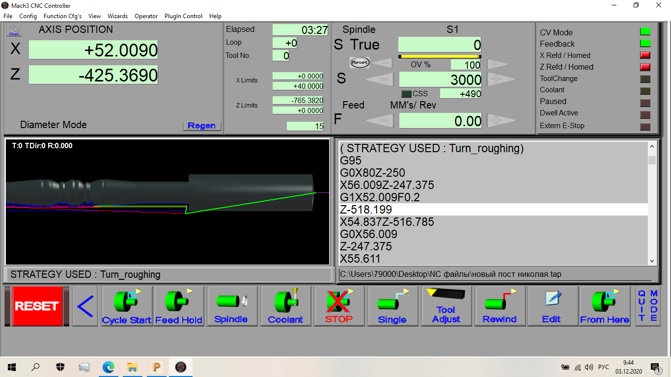

Скиньте на форум настойки Мач они в папке Mach3 вид у них как на фото. И опишите вашу механику шаговики или сервы,редуктора то какое передаточное, микрошаг на драйверах какой, шаг винтов. Это все относится к токарнику.
rex писал(а): ↑ чистовой обрабатывал 12:39
Скорость холостых перемещений (Velocity) у вас примерно 1750.
А ускорение (Acceleration) примерно 437

Уважаемый NikolayUa24 Свершилось, моя чистовая 12:34
NikolayUa24 писал(а): ↑ Мы же пробуем точить а не фрезеровку делаем.
до меня только дошёл полный смысл ваших слов. Позвольте мне всё осмыслить и переварить .Я ваш постпроцессор на своём компе назвал вашим ником .Дай вам Бог здоровья .

Станок ещё не собран.
двигатели шд 86 + понижающий редуктор 5:1 на обеих осях ,
ШВП-5 по осям XZ ,
асинхронник 3000+ ШД86 +пониж. редуктор 5 :1 (ШД если поставлю шпиндель в будущем)
Микрошаг 1:16 на всех драйверах.

rex писал(а): ↑ Микрошаг 1:16 на всех драйверах.
Потому и не получается поднять скорость поставьте 1/4 в мач 800, и частоту 45000Hz. Скорость поднимете до 3361.2 и ускорение до 843.75.
У вас датчик холла прописан на 23 пин какой у вас контроллер ETH ???
Mach3Turn.zip
(19.03 КБ) 284 скачивания

NikolayUa24 писал(а): ↑ Потому и не получается поднять скорость поставьте 1/4 в мач 800, и частоту 45000Hz. Скорость поднимете до 3361.2 и ускорение до 843.75.
Чистовая балясина 1:38 , я сплю?
