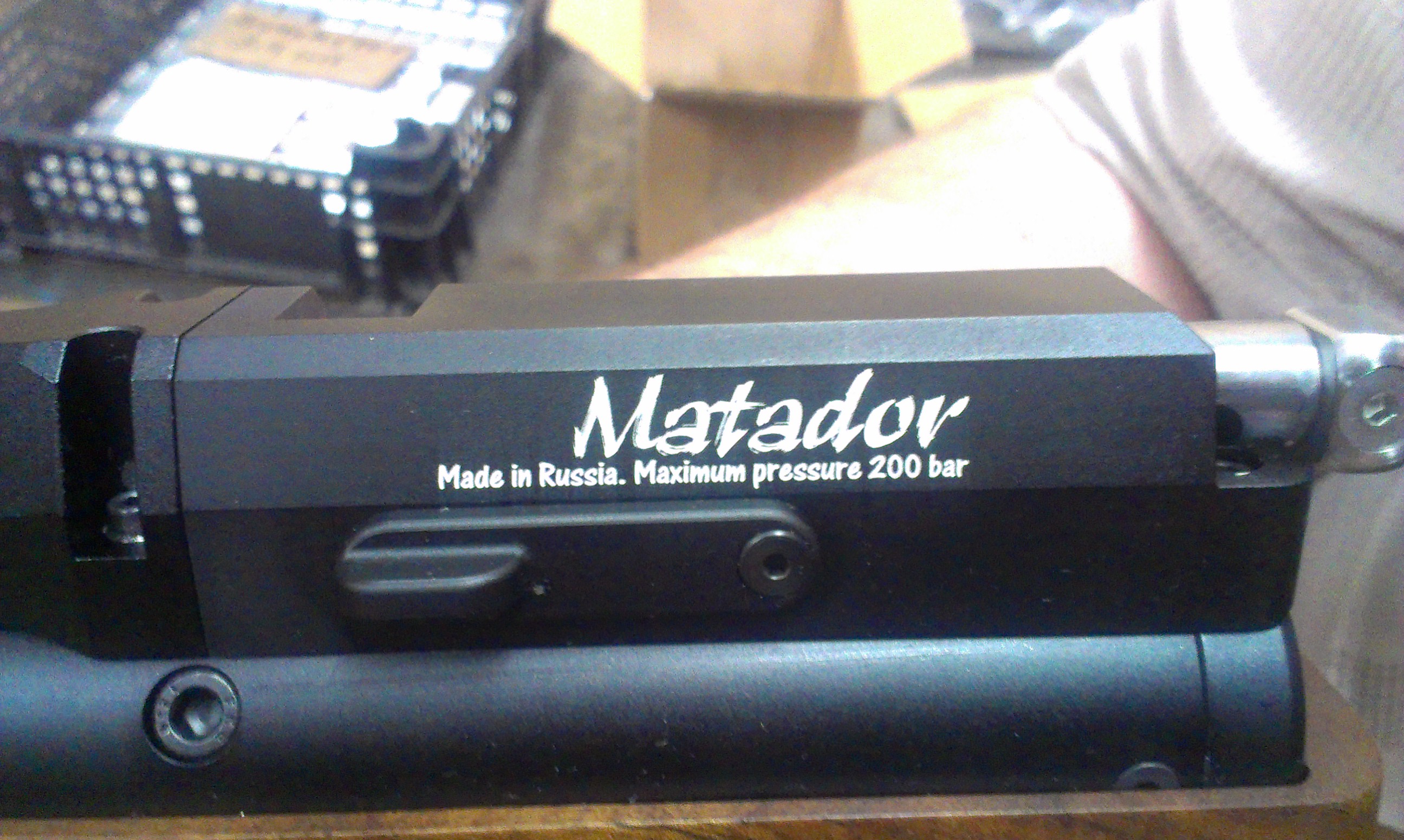

Тенгель какой мощности нужен лазер для гроверовки по анодированому люминю д16т
Вроде такой:
IMAG0664.jpg (5813 просмотров) <a class='original' href='./download/file.php?id=28255&mode=view' target=_blank>Загрузить оригинал (870.06 КБ)</a>

И на сколько твердотельный будет дороже газового
Кстати, может кто знает, сколько примерно такая гравировка стоит?
Заранее спасибо!
Fisher
Сообщения: 3317
Репутация: 424
Откуда: Киров
Re: Детали и узлы для лазерных станков
Сообщение Fisher »
Твердотельный очень намного дороже.
Для гравировки по анодированному и прочему достаточно 40Вт СО2

Тогда еще вопросик. Можно ли на гравере 40/60 (который представлен уважаемым Тенгелем в начале) добиться такого же качества как на фото?

Разве co2 гравирует на анодированном алюминии?

Нубило писал(а):Fisher спасибо!
Анодированный алюминий не пробовал, не знаю. Поисчу кусочек, если найду, попробую, но сомневаюсь.
Пробовал 40W окрашенную композитную панель, краска испаряется, алюминий остаётся, но как то не полностью испаряется, мощИ бы побольше.

Качество как на фото получится с любой трубой. Так. Лазером как на фото не получится. Два. Алюминий анодирован, потом крашен (в черный). Три. В любой конторе про сувенирку, сделают хоть 1 шт, недорого (относительно) - шелкография, тампопечать. Можно вырезать трафарет из самоклейки, задуть из баллончика, самоклейку отодрать и выбросить. Будет очень похоженаправду. Если все-таки лазером, то можно взять фольгу для горячего тиснения, но долго держаться не будет, наверна. Если есть интерес, могу специально попробовать на себе, но это ужо в личку, тема не совсем по теме, пардон ... А про трубу - как врач, рекомендую - больше 40% не напрягать, воду охлаждать до 10-14 гр. (у любого пивняка есть старый, ненужный охладитель для пива, типа чиллер, могет и продаст за 2-4р., для трубы это ОЧЕНЬ хорошо, сам пользую 3(!) года, труба до сих пор жива, нагружаю бывает, по 10ч/день) Вот и ресурс. Три.

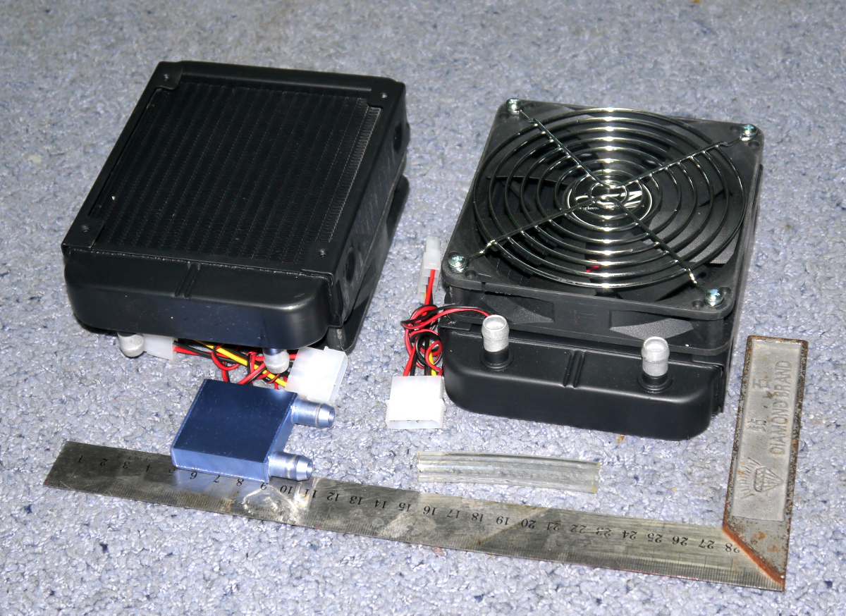

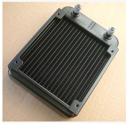

Решил подтариться комплектовкой для сборки систем охлаждения лазеров, шпинделей и т.д. , приехала первая посылочка :
P1000614.JPG (5598 просмотров) <a class='original' href='./download/file.php?id=28866&mode=view' target=_blank>Загрузить оригинал (734.72 КБ)</a>
кулер.jpg (5598 просмотров) <a class='original' href='./download/file.php?id=28867&mode=view' target=_blank>Загрузить оригинал (52 КБ)</a>
Миниатюрные кулеры ( радиатор с вентилятором), алюминиевый, размер 15*12*3 см, фитинги под шланги 10 мм, с вентилятором на 12 вольт - 800 рублей.
Водоблок (сининкий на фотке), 40 мм сторона, для обеспечения теплового контакта воды с радиатором - 200 рублей.( в дальнейшем будут и большей площади).
Шланг прозрачный мягенький такой, для всего этого хозяйства 9,5 мм внутренний диаметр, толи из силикона, то из ПВХ, не знаю, предположительно полиуретан по 70 рублей за метр.

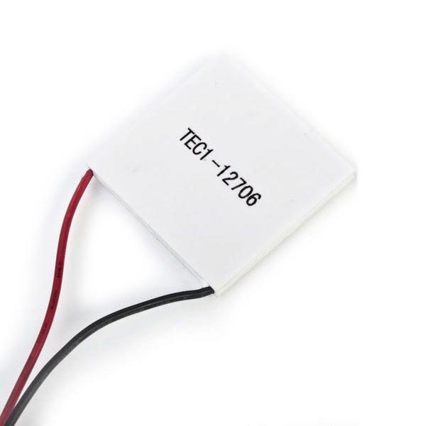

пельтье.jpg (5538 просмотров) <a class='original' href='./download/file.php?id=28947&mode=view' target=_blank>Загрузить оригинал (31.81 КБ)</a>
Элемент Пельтье 12 вольт 6 Ампер 40*40 мм всего по стольничку . Может работать как холодильник, так и как генератор электроэнергии ;)
Хорошая статья про эти элементы :

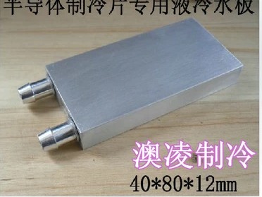

водоблокДвойной.jpg (5538 просмотров) <a class='original' href='./download/file.php?id=28949&mode=view' target=_blank>Загрузить оригинал (27.25 КБ)</a>
Водоблок 40*80, можно обкрутить 4-мя элементами Пельтье , 300рублей.
