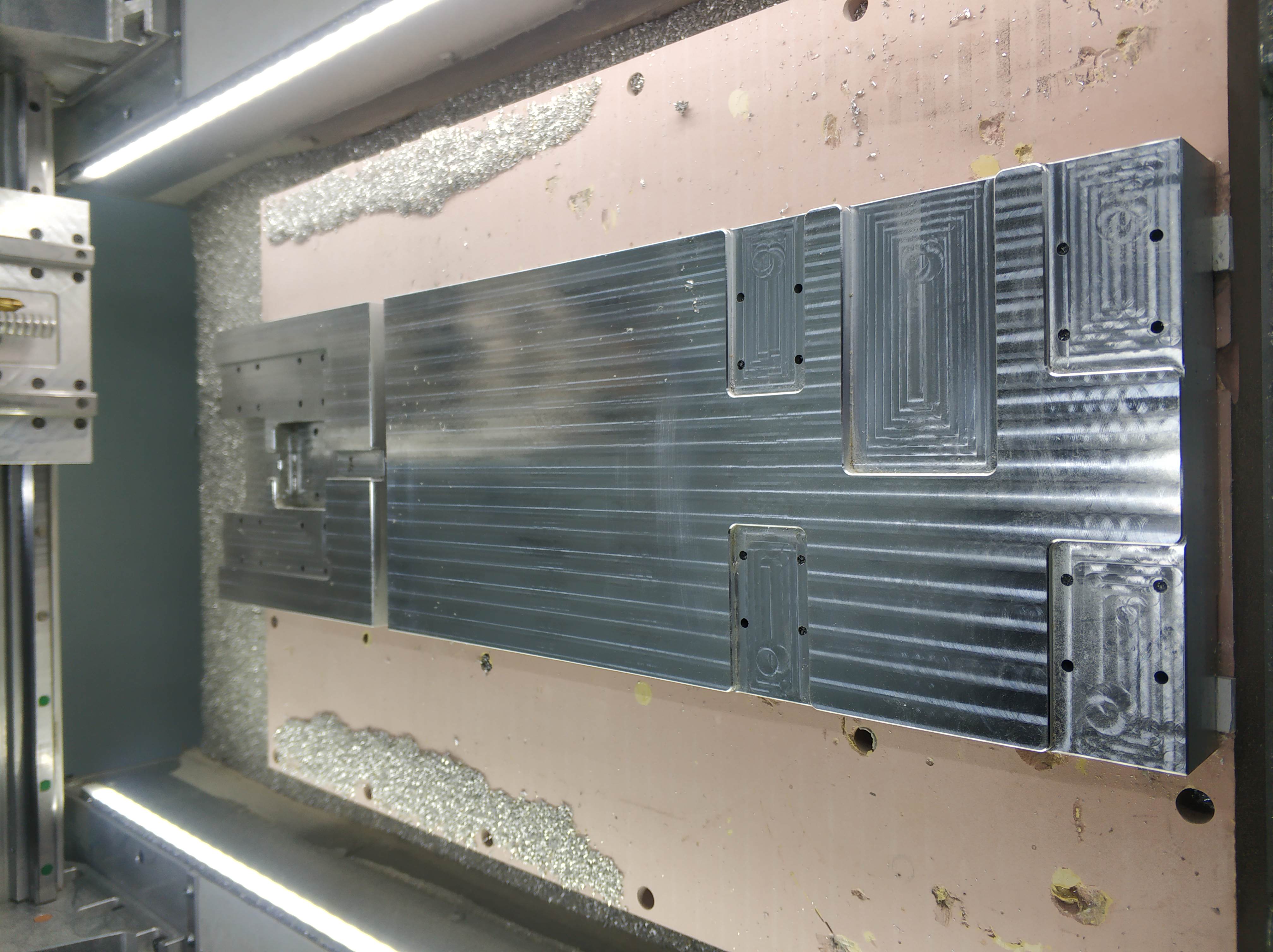

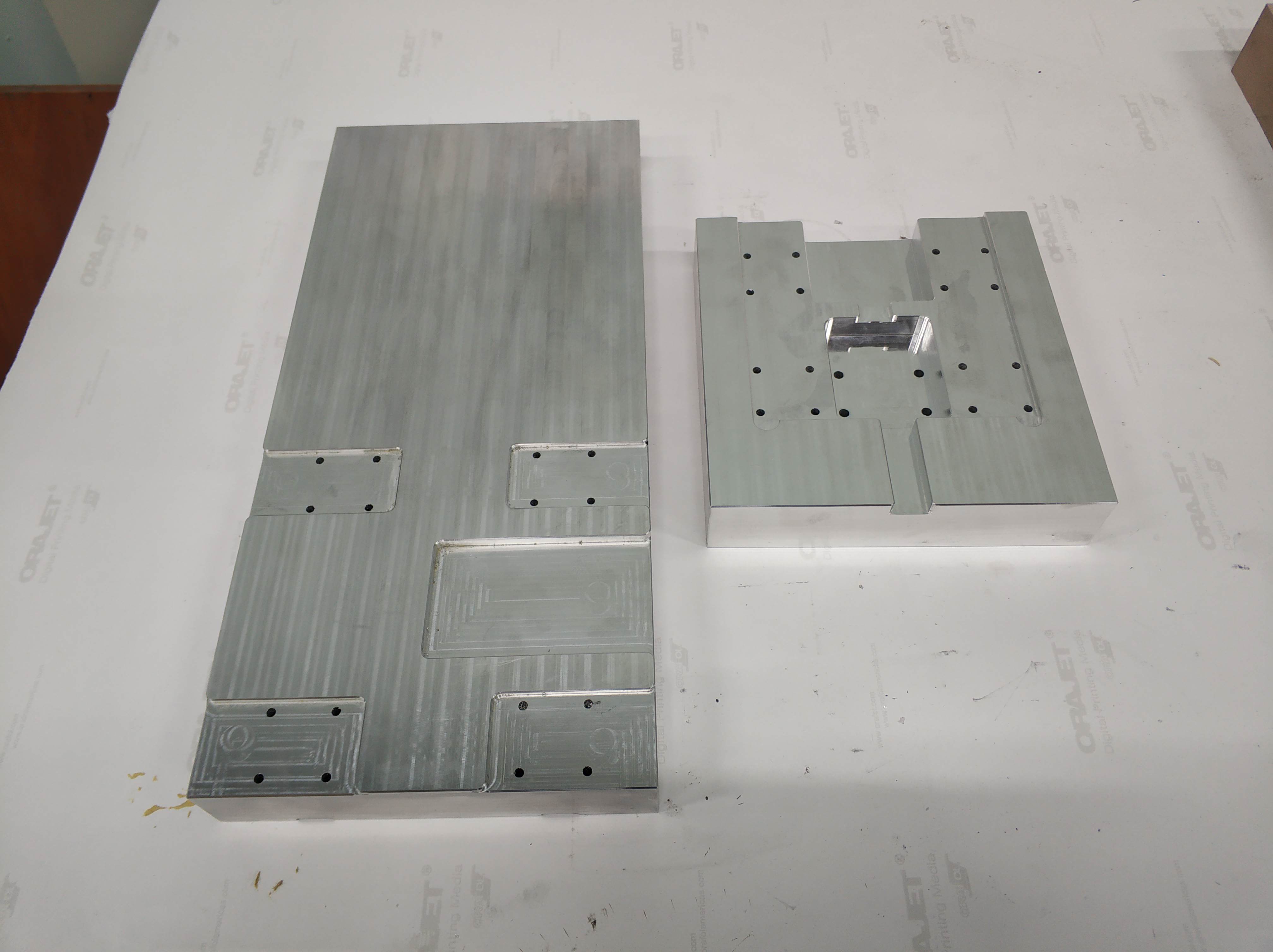

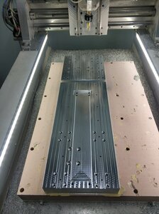

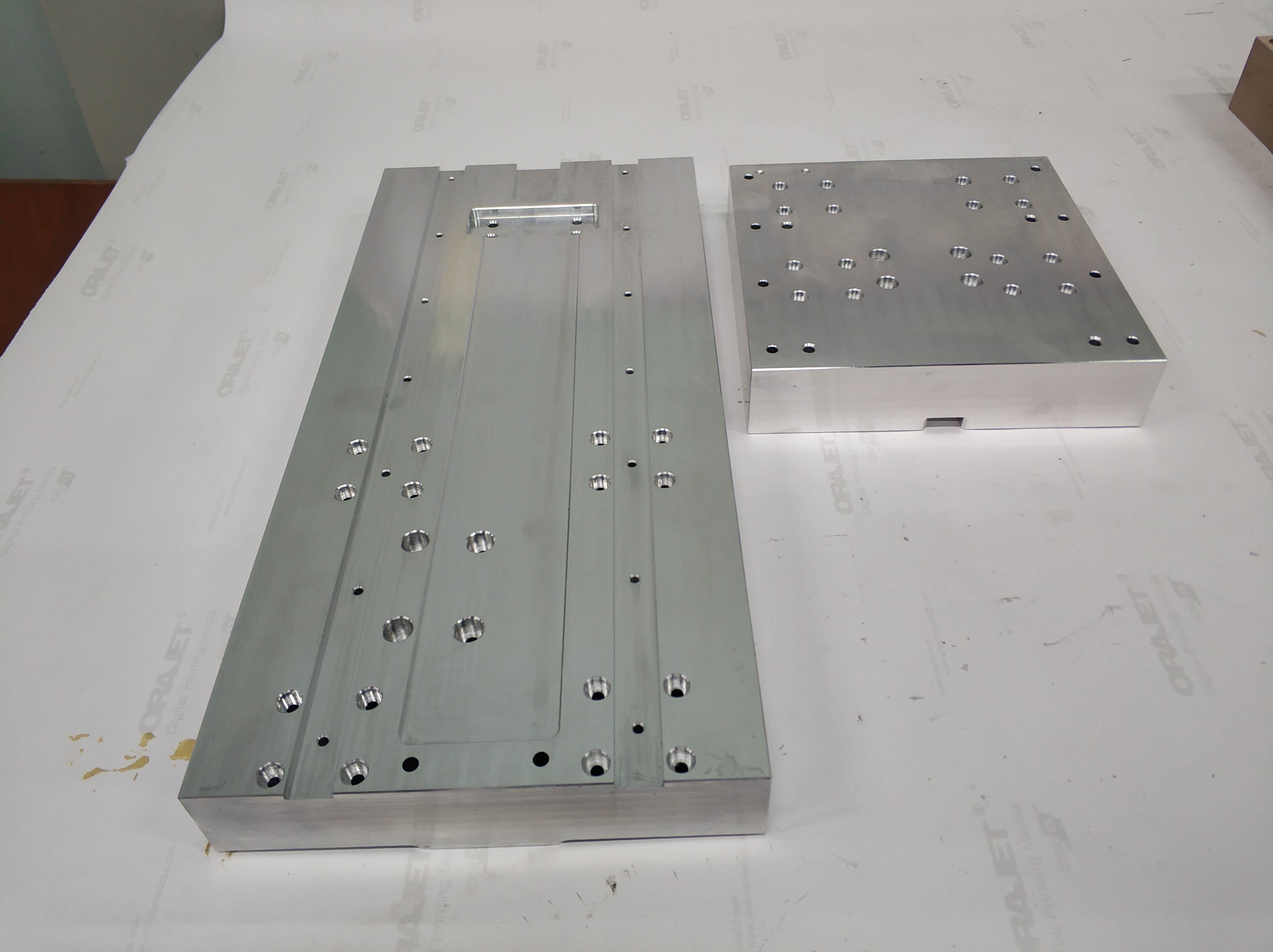

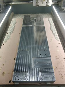

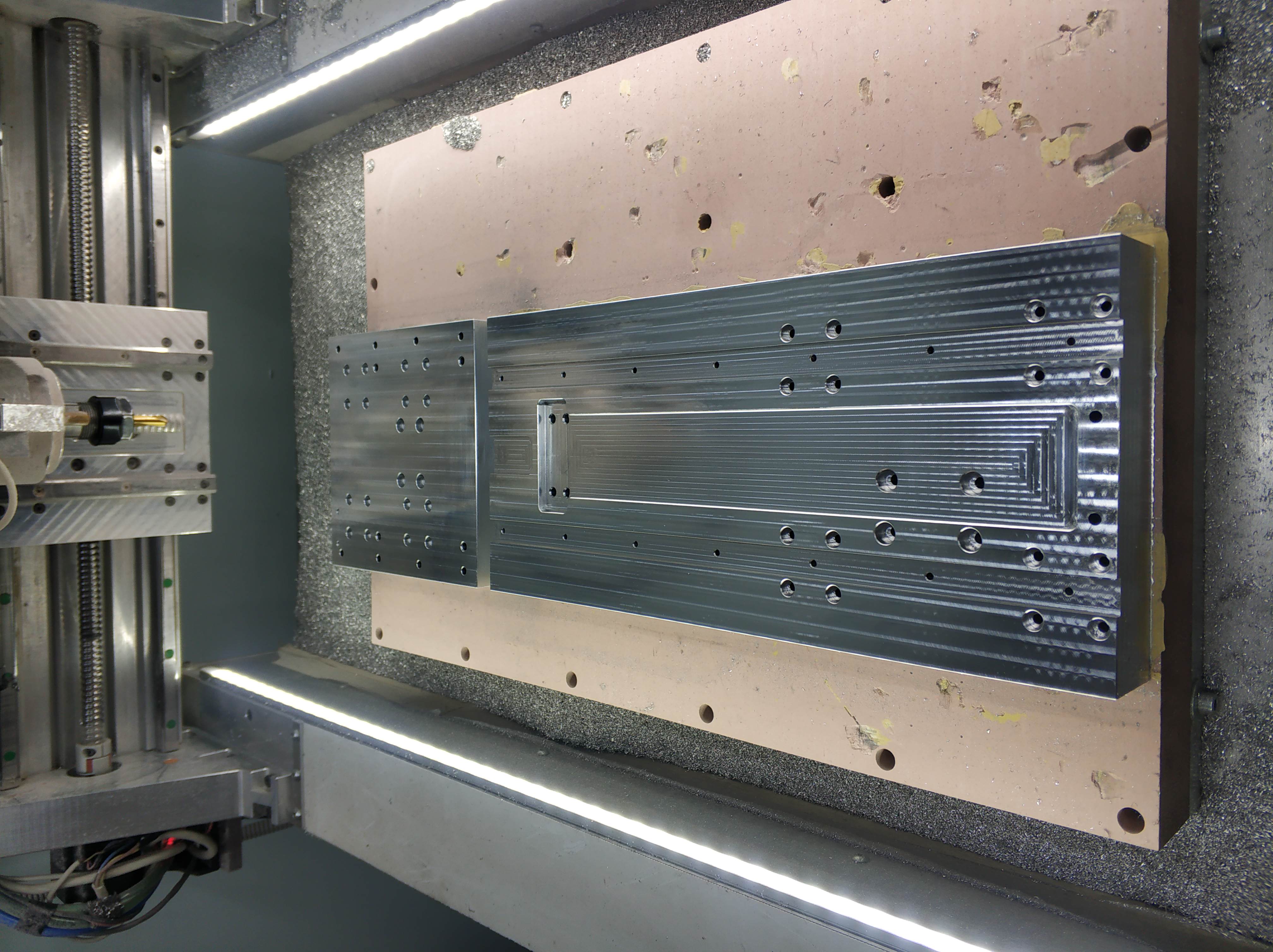

Зетка, толщина деталей 39мм.

Огонь детальки!
На вторых фото анодированные как будто?

Umnik писал(а): ↑04 дек 2020, 09:34 Огонь детальки!
Спасибо Гош!
Да не, освещение видимо, я их и не мыл даже.

все же 6061 канеш очень красивую поверхность дает, хоть и не самый твердый материал....)

А из каких соображений используют именно Ад33(6061) из за того что он меньше всего деформируется после обработки ? Ведь у него модуль упругости почти в два раза ниже чем у д16т, за вт95т даже не говорю. Ну конечно ещё зависит от состояния. В каком состоянии он этот 6061 ?
Gestap
Сообщения: 890
Репутация: 1089
Re: Подиумный ЧПУ на сервах с многополюсным шпинделем!
Сообщение Gestap »
Да, по большей части что деформируется меньше, ну и выглядит после обработки прям красиво.
Это 6061т651.

Плита 40 мм толщиной..., такая плита будет стоять намертво и её там более чем достаточно. Даже марка, большого значения иметь не будет...
очень толстые плиты оси Z на этом станке не есть гуд поскольку они дают очень большой вылет шпинделя вперед. а каретки даже не разнесены максимально по ширине плиты. в итоге одно лечим другое колечим, наращивать мясо и толщины нужно пропорционально с точками опоры всего этого. тоесть если вытащил шпиндель вперед то и каретки надо разнести больше,делать плиту шире а с ней и весь станок.

frezeryga писал(а): ↑04 дек 2020, 17:40 очень толстые плиты оси Z на этом станке не есть гуд поскольку они дают очень большой вылет шпинделя вперед. а каретки даже не разнесены максимально по ширине плиты. в итоге одно лечим другое колечим, наращивать мясо и толщины нужно пропорционально с точками опоры всего этого. тоесть если вытащил шпиндель вперед то и каретки надо разнести больше,делать плиту шире а с ней и весь станок.
Макс тебе не угодиш)))
Я думаю тут ничего страшного не случиться от того что шпиндель на пару десятков милиметров вперёд вынесен, в сравнении если бы 20мм толщина везде бы была, а если как ты сказал разносить все в ширину, то это и балку шире делать, но и гнуться она тогда сильнее будет, прям порочный круг получаеться)))

безмен покажет где гнеца. у меня например жесткость вдоль портала хуже чем поперек и тут думаю будет также причем разница будет существенная поскольку это еще и подиумник.
