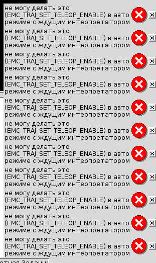

Сообщение iMaks-RS »
(( Обновился сегодня до актуальной 2.8-57-блаблабла.. с предыдущего апдейта был баг.. в режиме mdi при подаче первой команды зависал интерфейс Axis.. и ни каких движений не было.. помогало нажатие на кнопку Esc или на интерфейса "остановить выполнение программы". Если потом опять запусть команду в mdi режиме, то она выполнялась.. Баг этот был пофиксен в обновлении.. но вылез новый )))
ошибка:
Не могу сделать это ((EMC_TRAJ_SET_TELEOP_ENABLE) в авто режиме с ждущим интерепритатором.
Поиск дал всего 5 результатов, ошибки 16 и 17 года... УП отработала нормально.. Но какие действия вызвали сие и что сделать, что-бы ошибки не лезли - не понятно.. количество сообщений - 11шт..

Re: LinuxCNC 2.8
Сообщение steals_y2k »
я подобные ошибки видел, когда во время выполнения уп пытались осями двигать😏

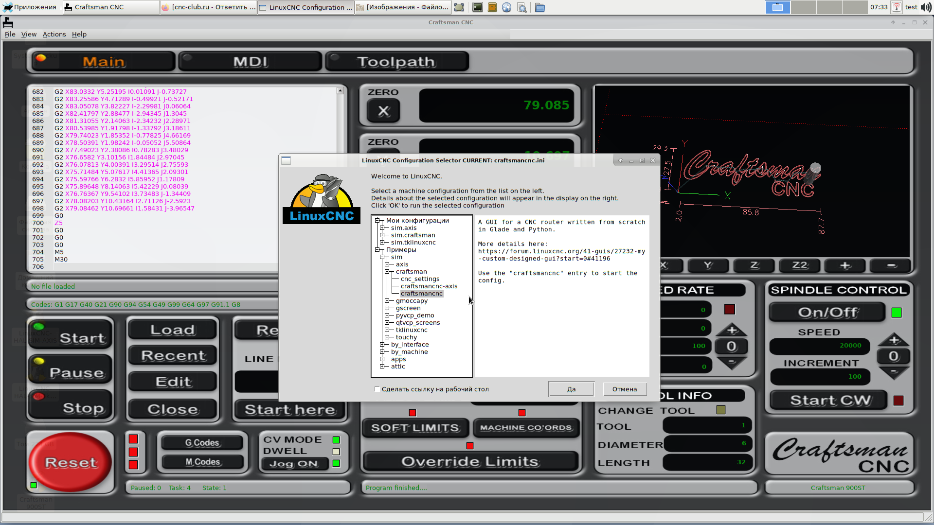

"Тихо и незаметно" 9 августа вышел релиз 2.8.3.
Баг-фиксы, переработанная документация и вишенка на торте: в дистрибутив включили Mach3 подобный интерфейс - CraftsmanCNC.
Интерфейс теперь доступен "из коробки", тк. добавлен в ISO LinuxCNC (Debian 10 Buster)
Снимок экрана_2022-08-11_07-33-58.png (3306 просмотров) <a class='original' href='./download/file.php?id=204467&mode=view' target=_blank>Загрузить оригинал (568 КБ)</a>

Re: LinuxCNC 2.8
Сообщение daiman444 »
iMaks-RS писал(а): ↑ доступен "из коробки"
Обновился с утра. Чет пока не смог запустить этот интерфейс посмотреть

Re: LinuxCNC 2.8
Валятся ошибки или не нашёл в списке? На скрине видно, в каком разделе примеров находится интерфейс.
Я запускал без подключения к станку craftsmanscnc, понравилась "фишка" - пауза после команды M3, 5 секунд примерно. Будет актуально для тех, кто не использует vfdmod для управления ПЧ по RS-485. В каталоге с конфигурацией craftsmancnc, есть vfdmod: испольняемые и конфигурационные файлы.
У меня при запуске cnc-settings валятся ошибки.. нужно читать доки и разбираться. Хотел русифицировать интерфейс, но быстро обломался.. это просто рисунок JPG, на который сверху положили прозрачные кнопки. С другой стороны - кто владеет хорошо графическими редакторами, сделают это без особых усилий )

Re: LinuxCNC 2.8
iMaks-RS писал(а): ↑ Валятся ошибки
Валились. Запустил. Этож мач3 почти😀😀
