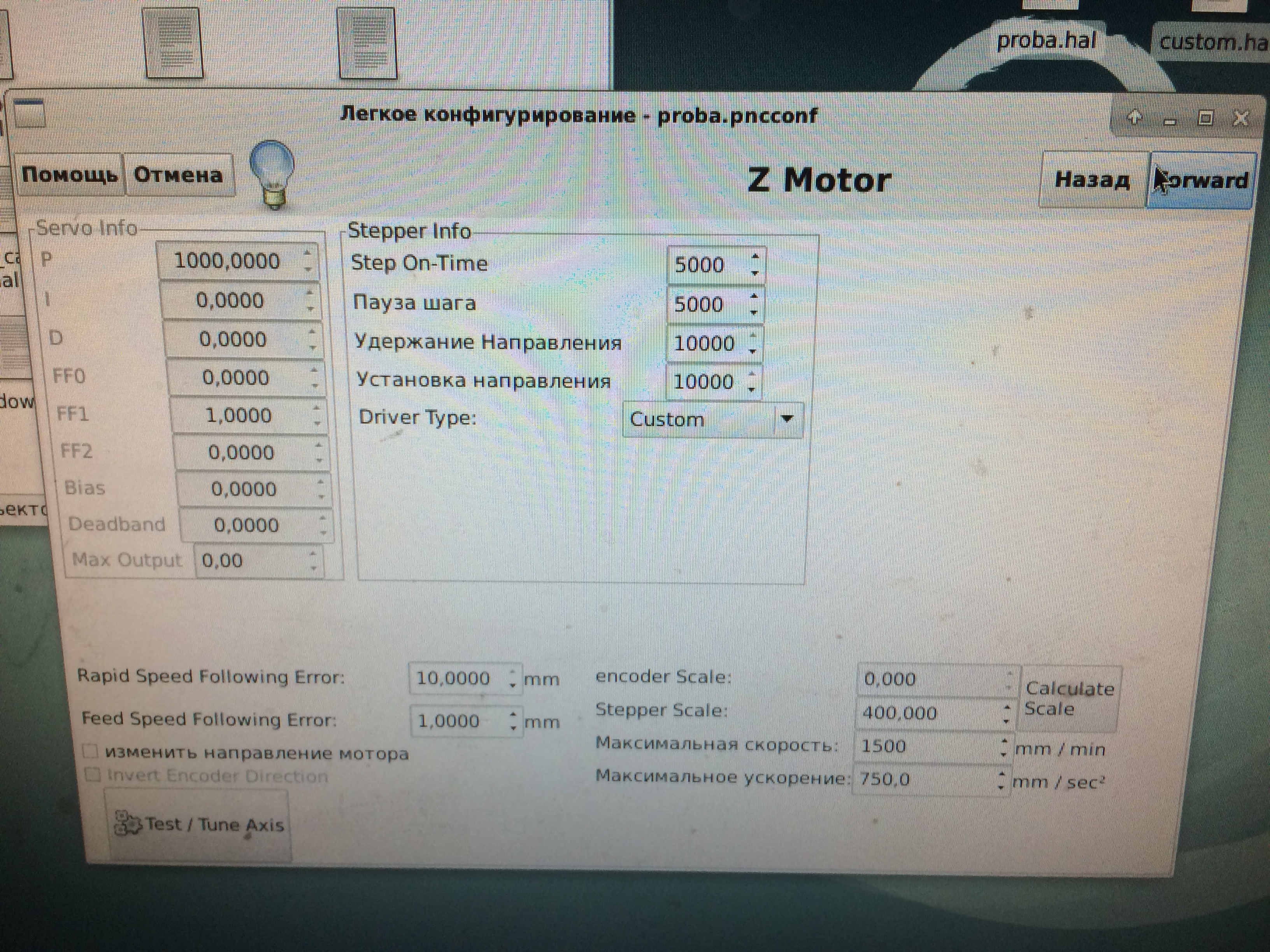

Boris794
Сообщения: 226
Зарегистрирован: 05 июн 2018, 12:28
Настоящее имя: Борис
Re: LinuxCNC 2.8
Сообщение Boris794 »
MX_Master писал(а): 18 окт 2020, 16:21
MX_Master писал(а): Поставь для начала что-то типа 20000. И проверь чё как
Простите , вы не могли бы подсказать, куда эту цифру ставить, при настройке pncconfig? У меня проблема -толчковое перемещение осей получилось.
viewtopic.php?f=41&t=31322&view=unread#unread
iMaks-RS
Сообщения: 1692
Репутация: 205
Настоящее имя: Maks
Откуда: От туда.
Re: LinuxCNC 2.8
Сообщение iMaks-RS »
Boris794 писал(а): куда эту цифру ставить, при настройке pncconfig
это актуально для управления с LPT портом... У Вас mesa генерит шаги, а не процессор в компе..
Посмотрите ДШ на сервы, какие тайминги по Step/Dir.. может имеет смысл их увеличить в 2 раза.. Возможно пид нужно настроить. Что-бы забегали сервы JMC iHSV57, пришлось немного повозиться с изучением информации и провести ряд опытов ))) Ситуация была похожая.. на быстрых перемещениях проблем не было, на медленных - рывками.. при подачах ниже 150мм.. причем проблема только с перемещением по Y (портала), ХZ на любых параметрах работают на низких подачах плавно.. :wtf:
Boris794
Сообщения: 226
Re: LinuxCNC 2.8
iMaks-RS писал(а): 07 ноя 2020, 10:20
У меня оказалась проблема в начтройках жесткости системы. Включил авторежим-проблема закончилась. Буду углублЯться в тему. Ничего пока более конкретного не скажу, но дробный шаг был из-за ошибок этих параметров
