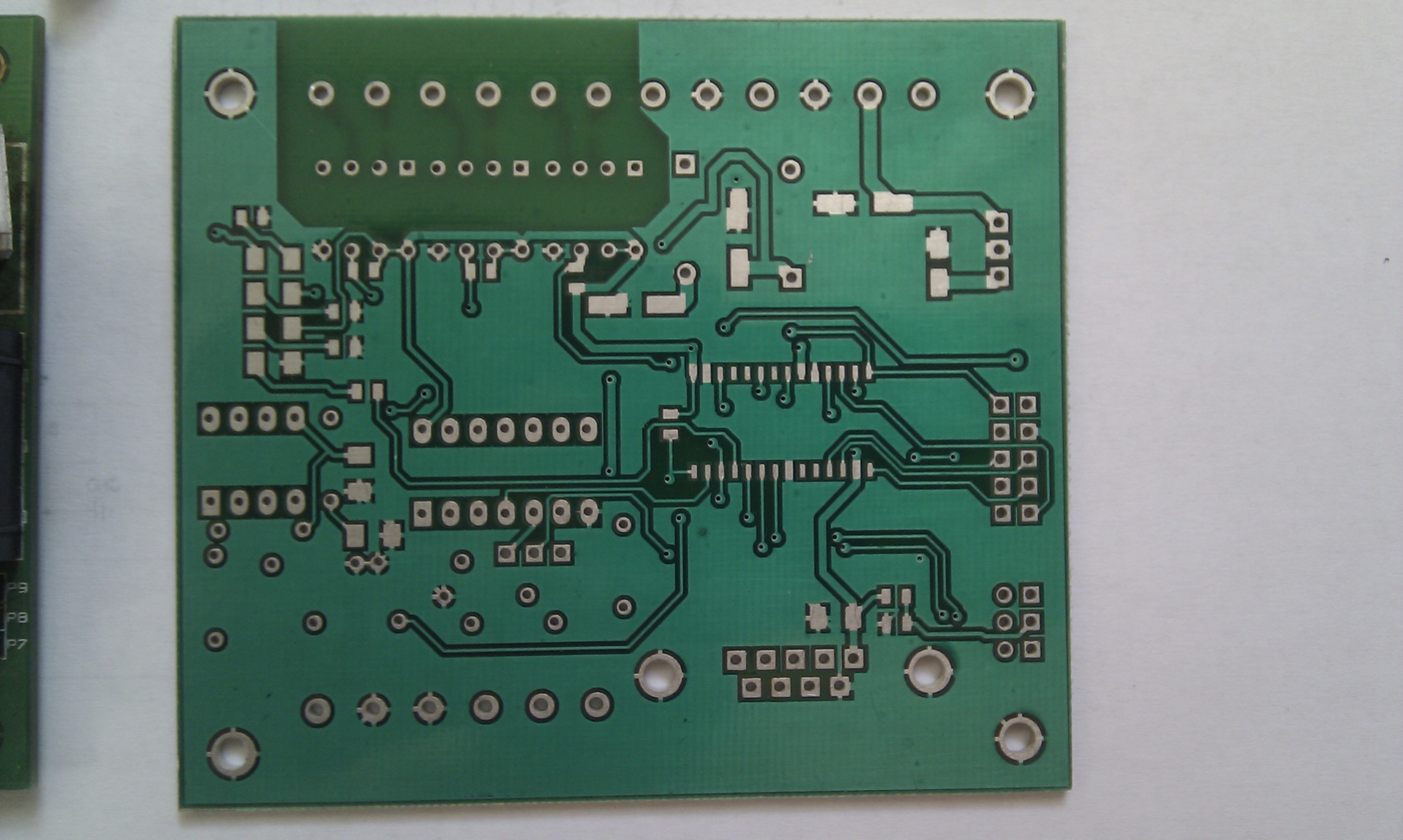

Случайно наткнулся на эту тему. Ммммммм да народ. В первую очередь где в сообщении про герберы они тупо пишут мол спасибо что обратились к нам и бла бла сделать можем так и так и приводят допуски на изготовление.
Прежде чем отсылать им герберы готовый файл платы должен соответствовать этим допускам а именно мин дорожка, мин зазор, мин переходное (если есть) мин ободок около переходного. Далее в проекте должно быть верхняя сторона, нижняя сторона, маска верха, маска низа, шелкография верха, шелкография низа, файл сверловки. Итого 7-м файлов каждый слой отдельно. Так же хотя бы в одном файле должен быть контур платы по нему работает фрезер это вырезка самой платы и всякие вырезы в плате это обязательно. Теперь о файле сверловки файл дюймовый. Перед выводом из программы герберов проверить все отверстия на диаметр например обычная микруха на панельке значит отверстие должно быть или диам 0,9 мм или 1,0 мм. Если где профукать то они так и сделают только потом деталь туда фиг вставишь и припаяешь. Так же проверить слой маски дабы были открыты все необходимые контактные площадки тем более если есть самодельные компоненты, профукается хоть один потом можно волосы на жопе рвать т.к маску соскрести будет очень тяжко. После вывода герберов просмотреть их в программе просмотра герберов убедиться что все норм и только после этого отсылать на изготовление.
На скриншоте явно не совпадает файл платы по слоям и файл сверловки так посылать нельзя, ни кто не будет совмещать просто проверят и завернут.

Немного далее. Посмотрел файл выложенный в первом посте. Если в двух словах то это жопа. Про несовпадение файла сверловки и файла платы я уже говорил, (кстати файл сверловки должен быть с расширением TXT а не DRL) это править однозначно. Далее шелкография везде налезает на маску это тоже жопа сделают и так но при пайке это все отвалиться тоже править однозначно. Если нет просмотра файлов гербера то можно воспользоваться всеми любимой программой Sprint-Layout но именно 6-ой версией там идет импорт герберов в нее.
Вот что можно сказать по выложенным файлам, отдавать в производство нельзя будет 100% брак и зря потраченные деньги, и в 90% такой файл просто не примут к изготовлению.

garret писал(а):Про несовпадение файла сверловки и файла платы я уже говорил
Совместить нетрудно. Думаю, сделают.
garret писал(а):кстати файл сверловки должен быть с расширением TXT а не DRL
Это почему? На расширение обычно вообще не смотрят.
garret писал(а):шелкография везде налезает на маску
На контактные площадки она налезает. Это не есть хорошо, согласен. Вообще, заметно явное злоупотребление шелкографией. Можно было бы ее тут вообще не делать. Но там, где я заказываю, такие вещи отслеживают и правят.
garret писал(а):будет 100% брак и зря потраченные деньги
Вот и посмотрим. Цены на прототипные заказы в 3-4 раза ниже, чем в России. Имеет смысл рискнуть.

Заказали то по ценам все отлично, по России если делать то цены сказочные.
Интересно что приедет в итоге при таком подходе, :thinking: фотки выложите?
Могут и поправить, как надо, а могут и так как есть закрутить, так что на всякий случай перед тем как пойдете посылочку получать а потом сядете паять подвиньте поближе словарик русского мата. :pssdoff: :hehehe:

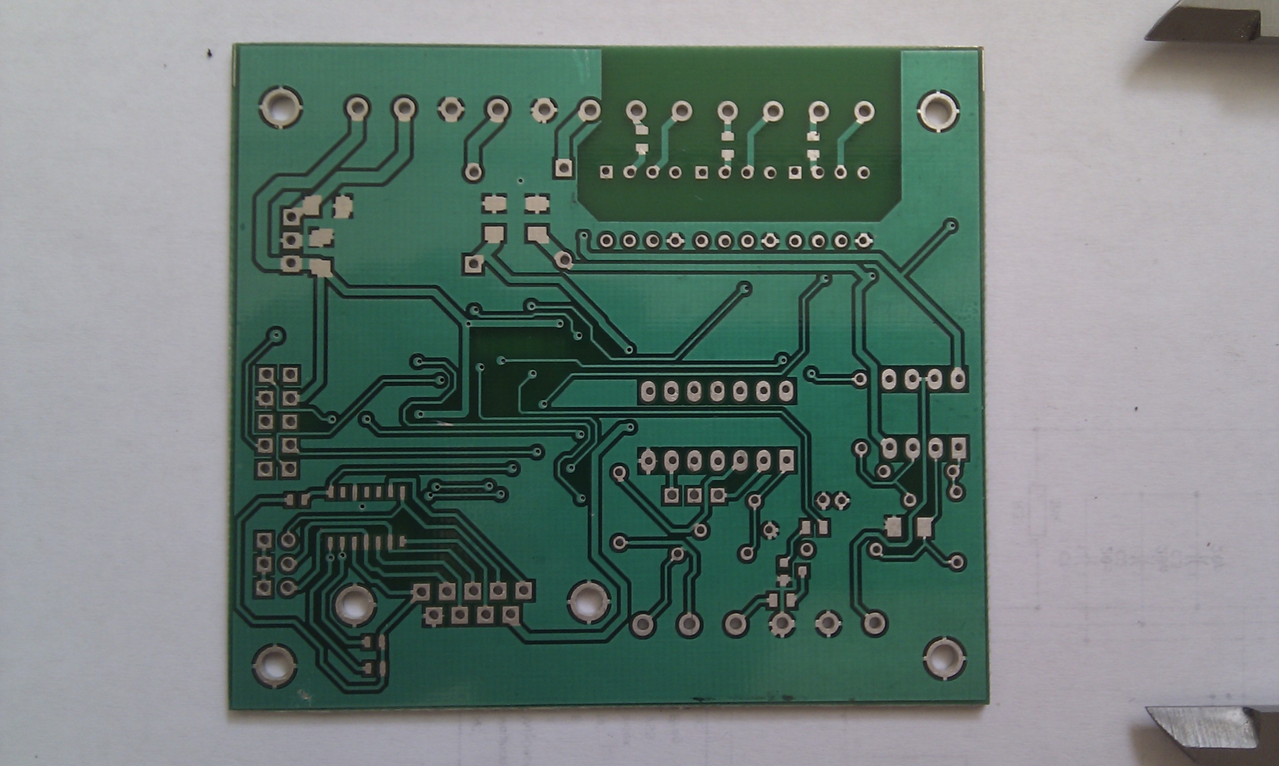

garret писал(а):Вот что можно сказать по выложенным файлам, отдавать в производство нельзя будет 100% брак и зря потраченные деньги, и в 90% такой файл просто не примут к изготовлению.
Не знаю, как в Китае, а у нас в Киеве, когда заказывал такие платы, то отправил им проект с гербер-файлами, и через неделю поехал забрал. Всё удовольствие обошлось в 36 долларов за 6 плат. Без шелкографии.
