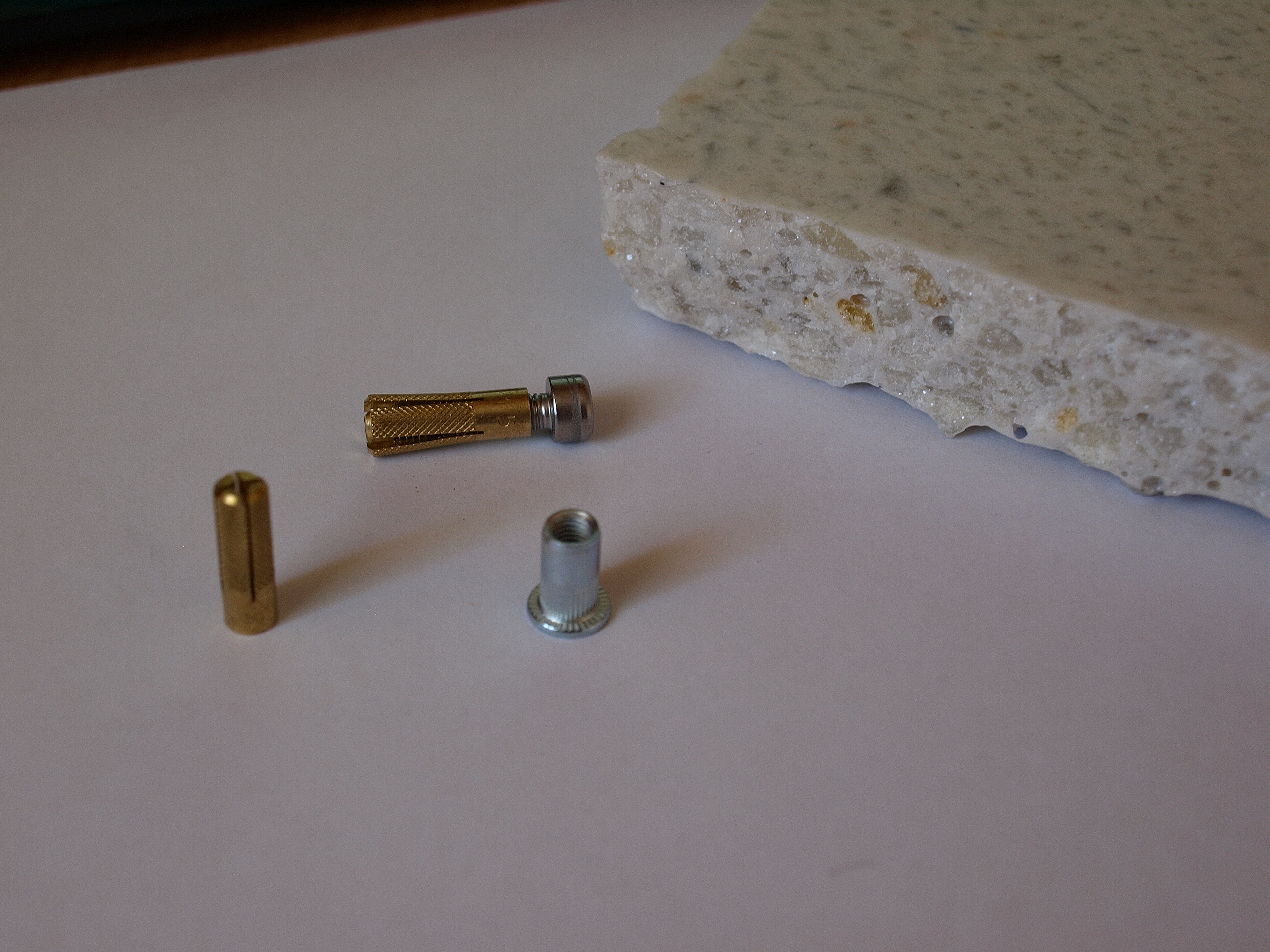

Нашел закладные. Правда дороговато выходит 13р. за штуку ту что из латуни и 3 р. за оцинкованную.
P5048567.JPG (5405 просмотров) <a class='original' href='./download/file.php?id=14341&mode=view' target=_blank>Загрузить оригинал (3.13 МБ)</a>
Расколотил отливку 2 см толщиной молотком, с третьего раза. Не могу сказать что трудно было, но и не так легко, хотя думаю чугунную не разбил бы :D
Зато видно что разлом приходится на сами камешки, а значит, что отливка не менее прочная чем сам мрамор, иначе разлом пришелся бы между камнями. :thinking:

sr480 писал(а):что отливка не менее прочная чем сам мрамор,
Мрамор слабее гранита. Нужно использовать гранит

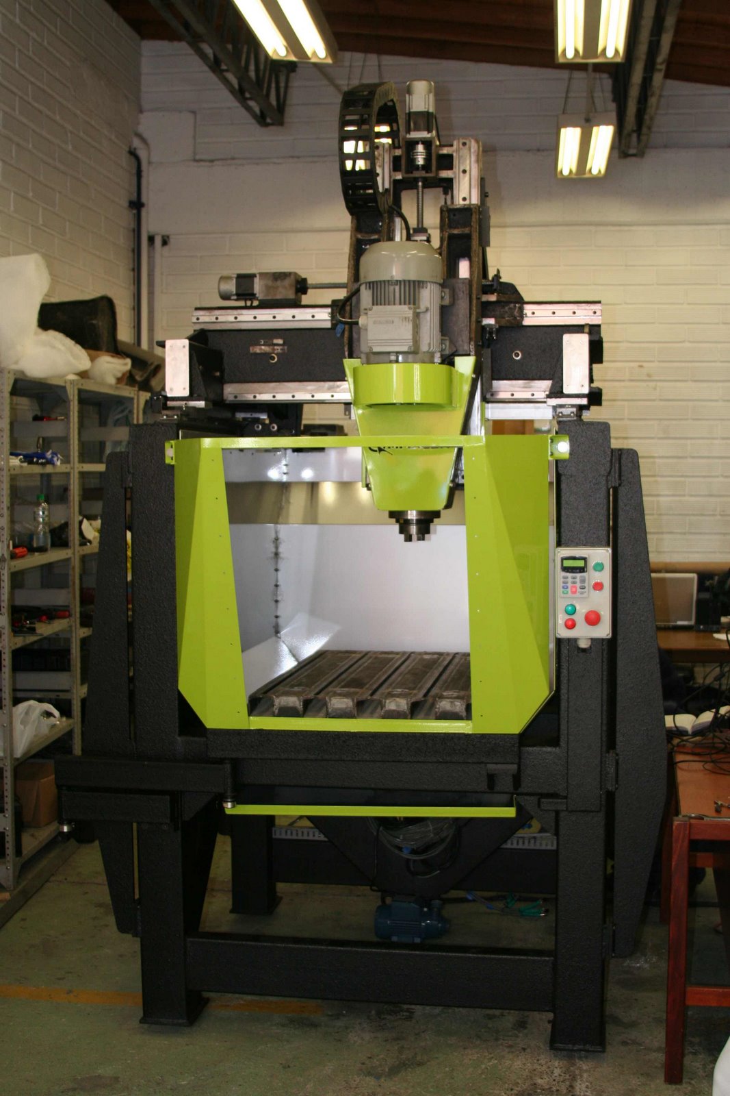

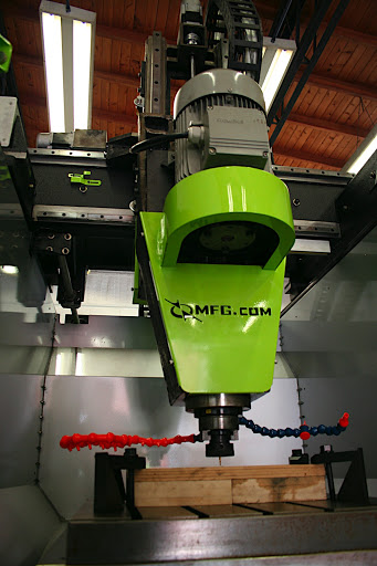

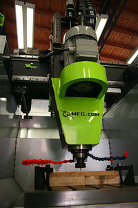

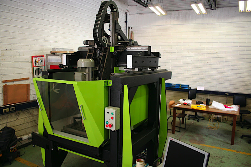

Re: ВСО из полимербетона
Можно у китайцев купить шпиндель http://www.aliexpress.com/item/EN026-Sp ... 50630.html с автозажимом инструмента (не путать с моторшпинделями)
или купить б/у шпиндель около 1000 баксов будет с автозажимом инструмента
Далее к нему цепляется серва или обычный асинхронник и имеем мощный шпиндель с автосменой инструмента с нормальными подшипами (про китайцев не скажу)
Получается примерно такое
IMG_7729.jpg (5316 просмотров) <a class='original' href='./download/file.php?id=14351&mode=view' target=_blank>Загрузить оригинал (67.35 КБ)</a>
IMG_7746.jpg (5316 просмотров) <a class='original' href='./download/file.php?id=14352&mode=view' target=_blank>Загрузить оригинал (150.13 КБ)</a>
OpenSourceCNC_machine.jpg (5316 просмотров) <a class='original' href='./download/file.php?id=14353&mode=view' target=_blank>Загрузить оригинал (234.22 КБ)</a>
* это самодельный станок Бразильца
