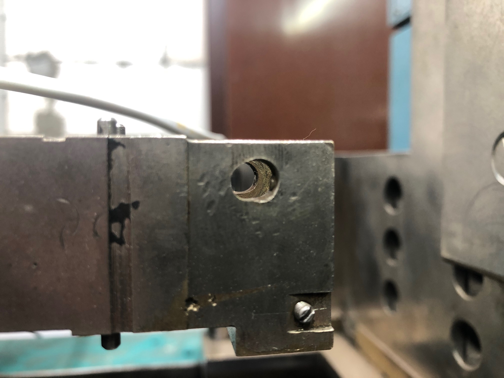

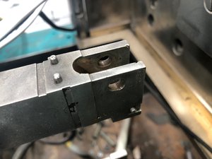

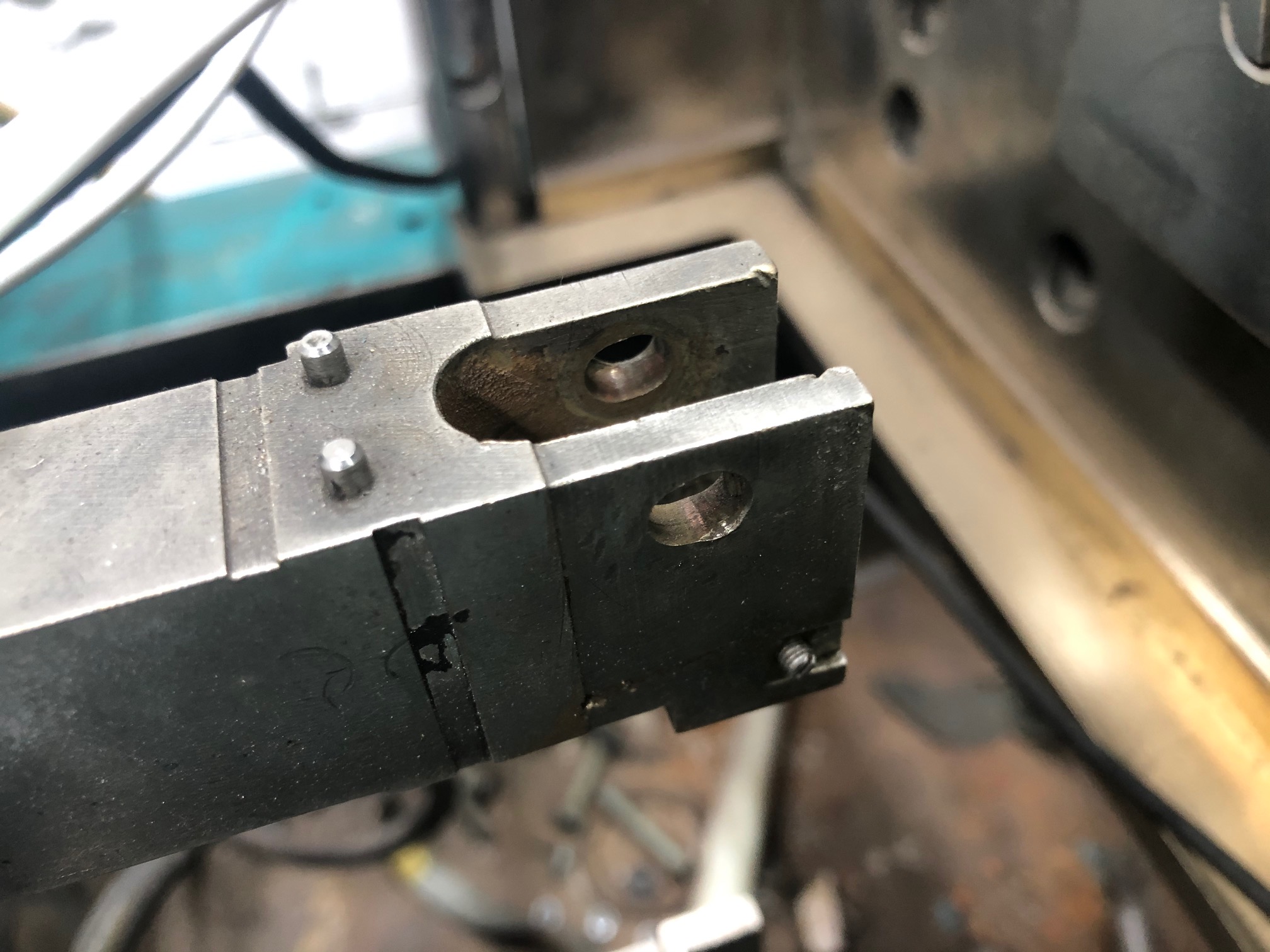

Потихоньку начал подбираться к самому станку...
Хочу сделать новый механизм перемотки проволоки, но это что то пока не сильно волнует.
А вот что делать с медными роликами через которые проходит проволока? Один ролик вообще отсутствует, два других сильно расшатаны. Отверстие под ось ролика разбито (см. фото).
Наверное можно все восстановить, завтулив и расточив отверстие, изготовить новую оську и сам ролик. Но может есть что то готовое, слышал про какие то керамические направляющие или что то подобное?

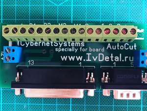

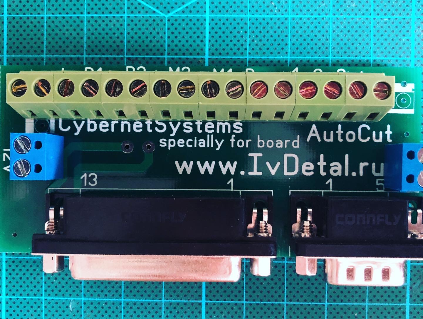

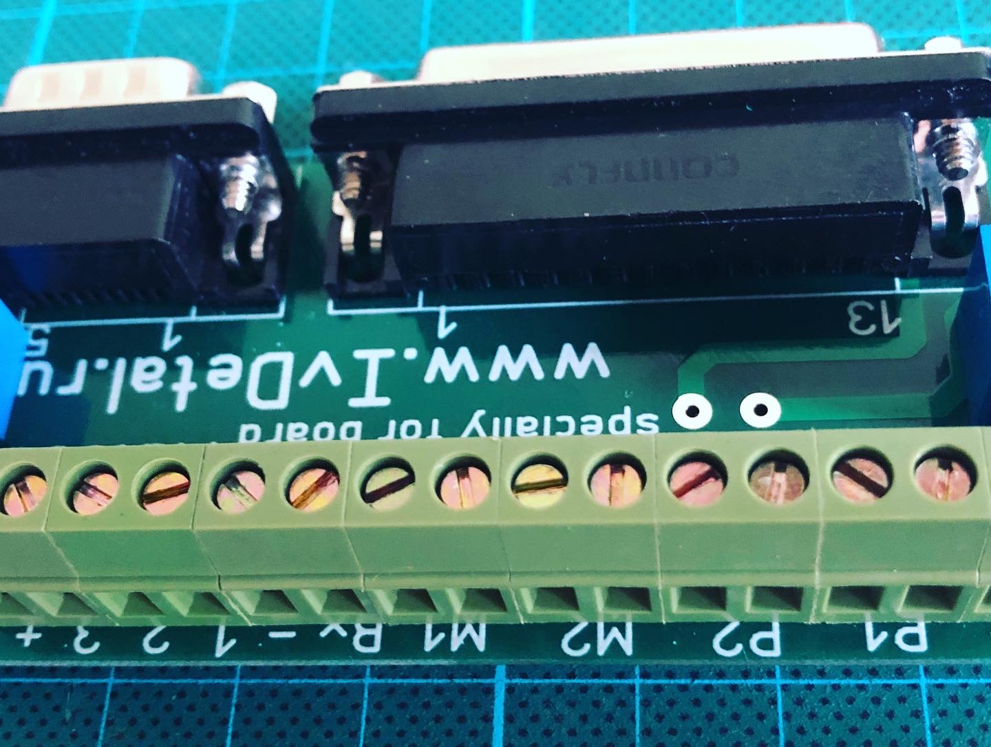

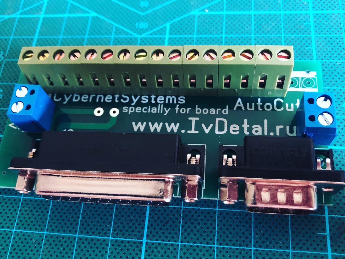

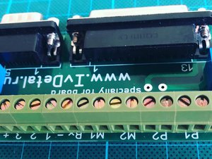

Сделали новую клемную плату расширения заводского качества (8887 просмотров) <a class='original' href='./download/file.php?id=184339&mode=view' target=_blank>Загрузить оригинал (260.89 КБ)</a>
image1.jpeg (8887 просмотров) <a class='original' href='./download/file.php?id=184340&mode=view' target=_blank>Загрузить оригинал (363.42 КБ)</a>
image2.jpeg (8887 просмотров) <a class='original' href='./download/file.php?id=184341&mode=view' target=_blank>Загрузить оригинал (339.31 КБ)</a>

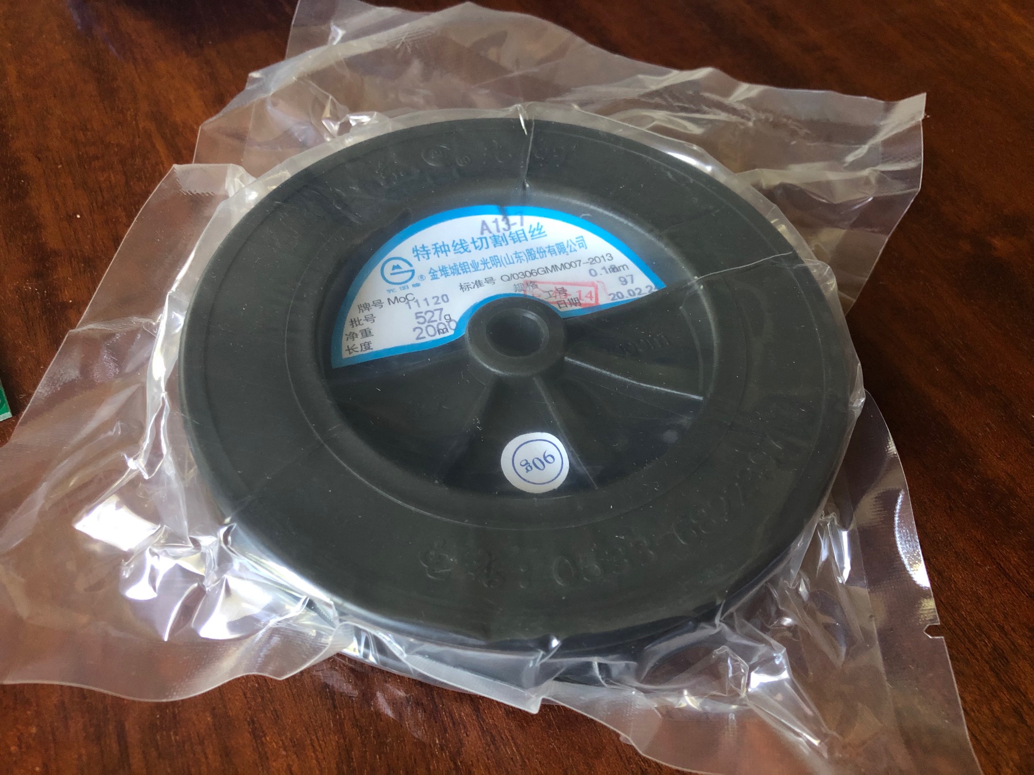

молибденовая проволока 0,18: за ее выбор сильно не ругайте, она в основном для экспериментов (8887 просмотров) <a class='original' href='./download/file.php?id=184342&mode=view' target=_blank>Загрузить оригинал (664.93 КБ)</a>

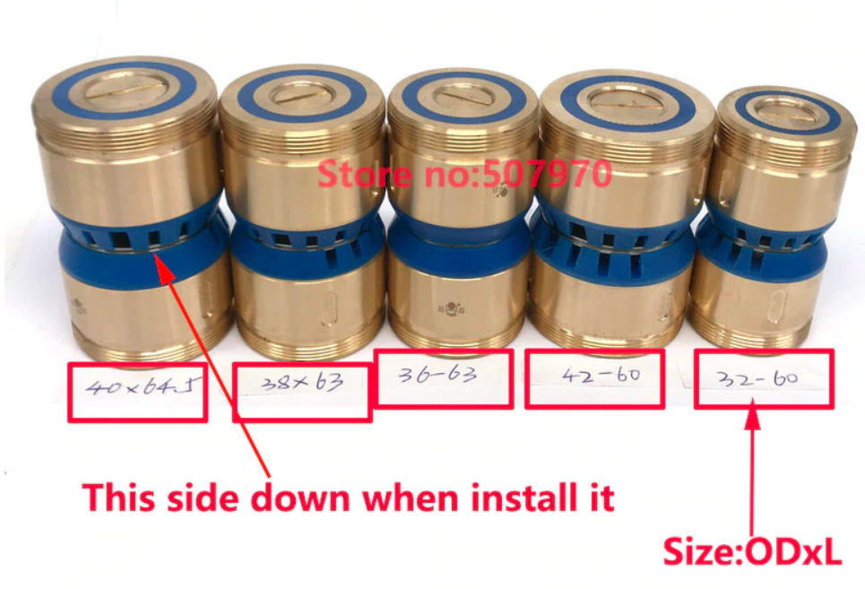

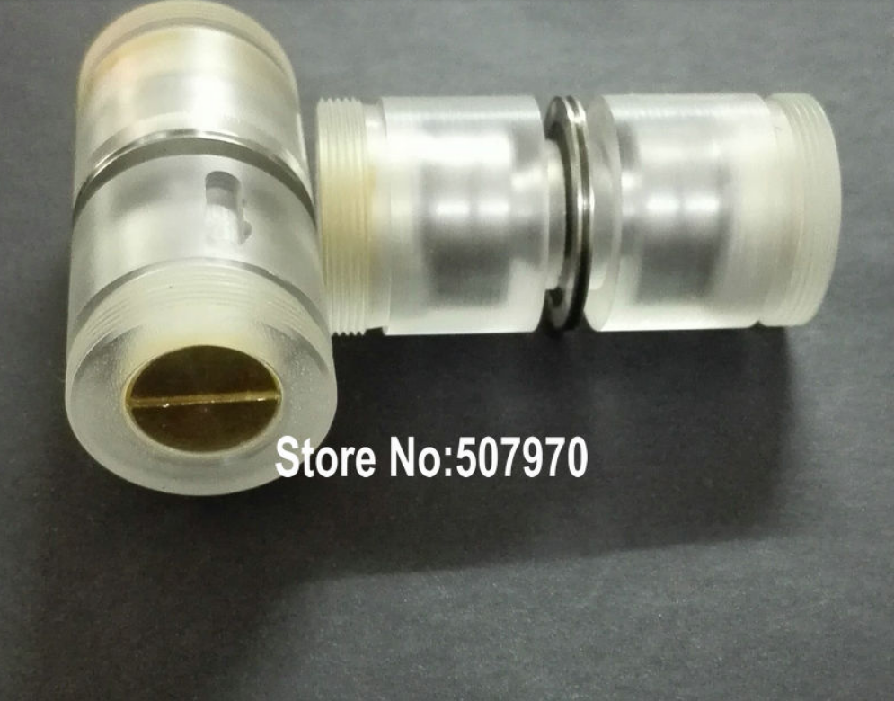

Ролики https://aliexpress.ru/item/32261346536. ... web201603_
Ролики в сборе с подшипниками и изоляторами https://aliexpress.ru/item/33041426856. ... 1588792754
Токосъемники https://aliexpress.ru/item/32866497959. ... web201603_
Барабан для намотки проволоки https://aliexpress.ru/item/400103736027 ... web201603_
Узел перемотки в сборе с барабаном http://directlot.ru/lot.php?id=506633

Всё это видел. Ролики конечно можно использовать но вот всё остальное вроде как то громоздко выглядит. Запчасти от DK далеко не все подойдут...
Как я понимаю, родные ролики установлены на медных оськах без всяких подшипников?
Какая должна быть оптимальная скорость перемотки, и надо ли ее регулировать в зависимости от режимов резки (скорости резки)?

Re: Электроэрозионный проволочно-вырезной станок А207
CybSys писал(а):Как я понимаю, родные ролики установлены на медных оськах без всяких подшипников?
Нет там меди. Внутри 4 шт подшипника, по 2шт на сторону. Сам ролик из хромированной закалено стали. Шлифован. Покупали ролики из сапфира. Здесь частично видна конструкция
02.png (8746 просмотров) <a class='original' href='./download/file.php?id=184368&mode=view' target=_blank>Загрузить оригинал (1.01 МБ)</a>
Конструкция сделана так, что ролик изолирован от основания. На этой фотке видны синие "вставки" изоляторы из пластика.
01.png (8746 просмотров) <a class='original' href='./download/file.php?id=184367&mode=view' target=_blank>Загрузить оригинал (581.83 КБ)</a>

Дошли руки до станка: запустил его в движение. Осваиваю перемотку проволоки, точнее сама по себе перемотка не вызывает проблем, проблема в натяжение проволоки. Самое простое что пришло в голову - это притормаживать катушку с проволокой.
https://www.youtube.com/watch?v=KDShDjgsYNo
Alex123 писал(а): ↑14 сен 2020, 19:24 Там подобный интерфейс на компе.
Да часть интерфейса и позаимствовал от туда...
