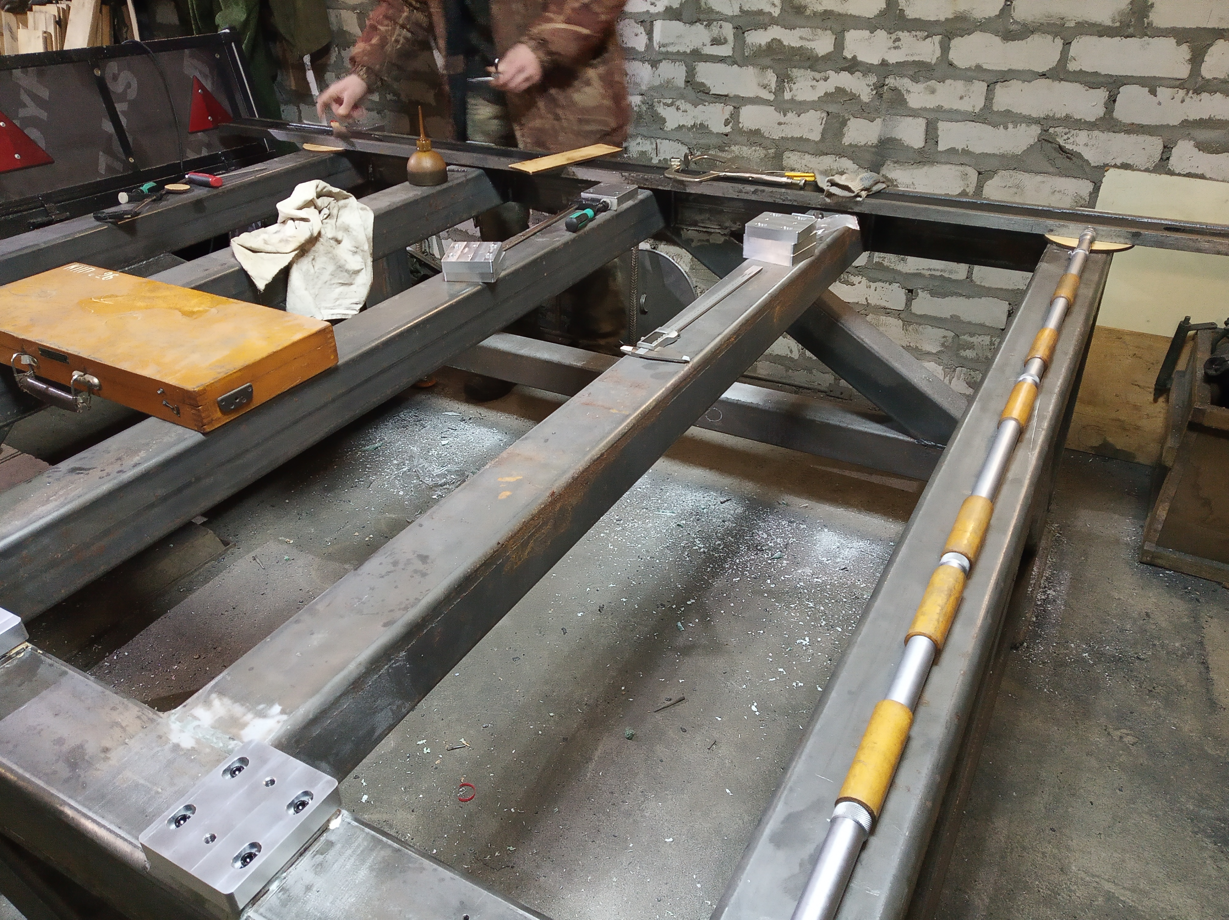

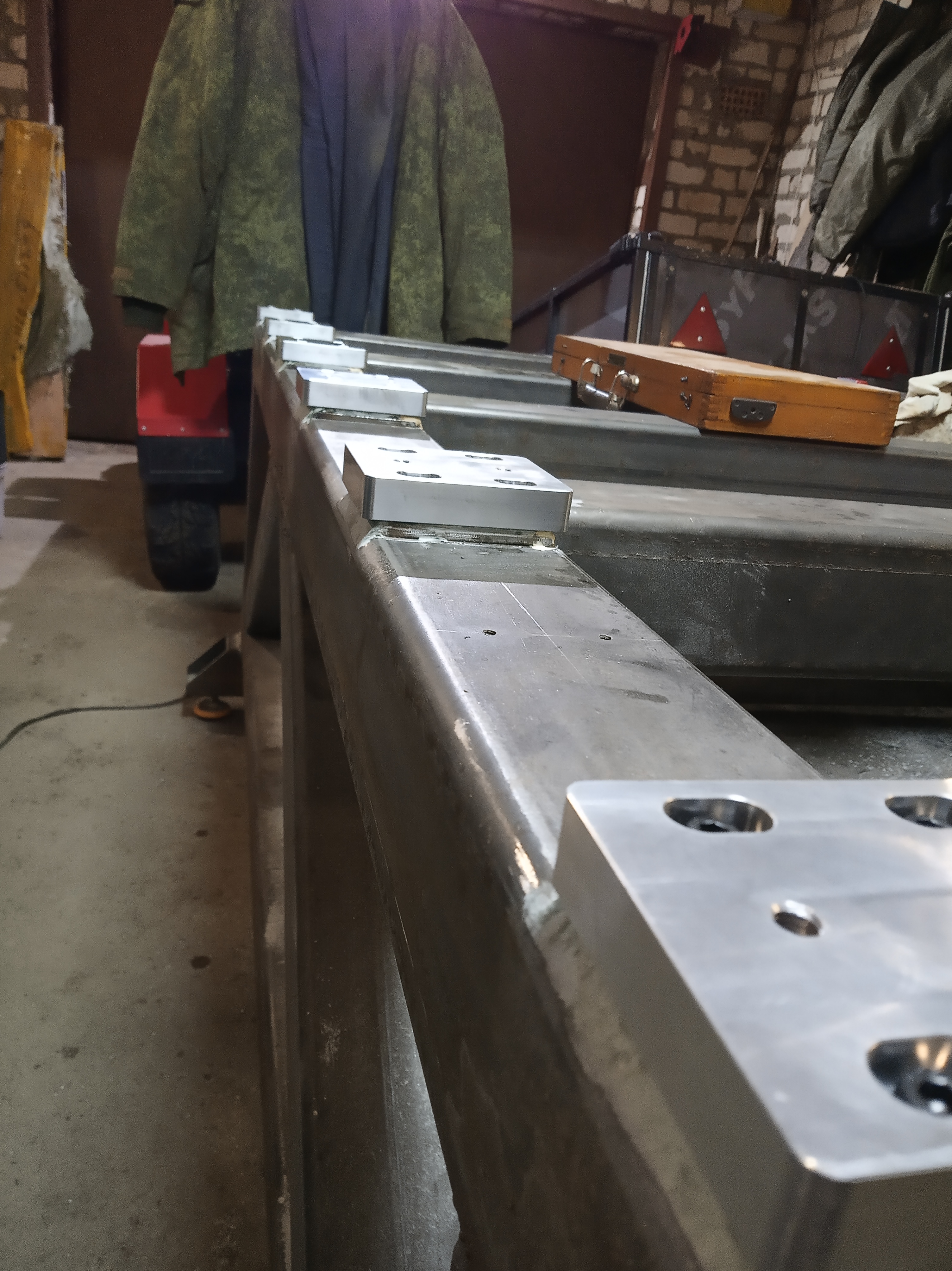

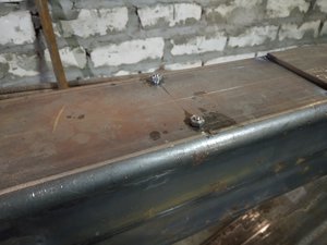

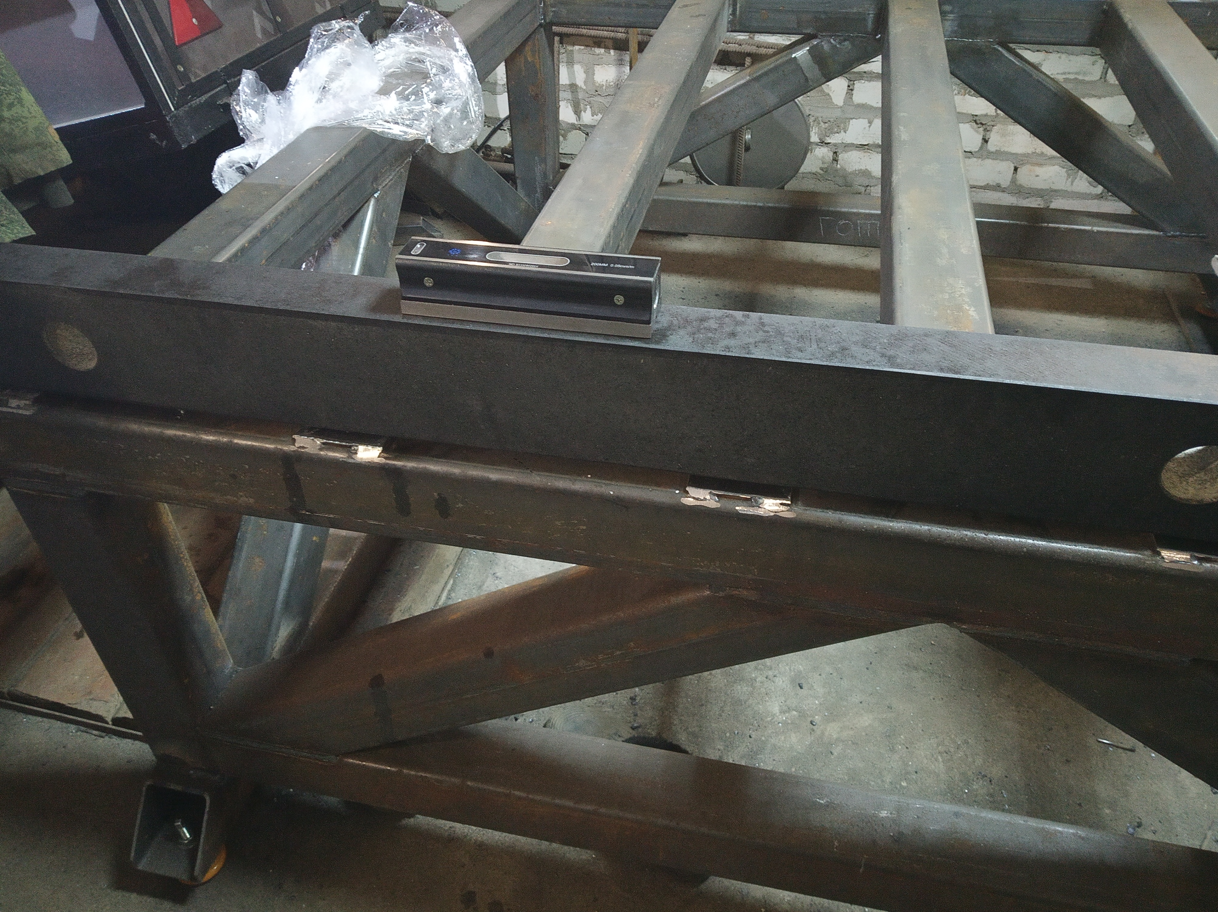

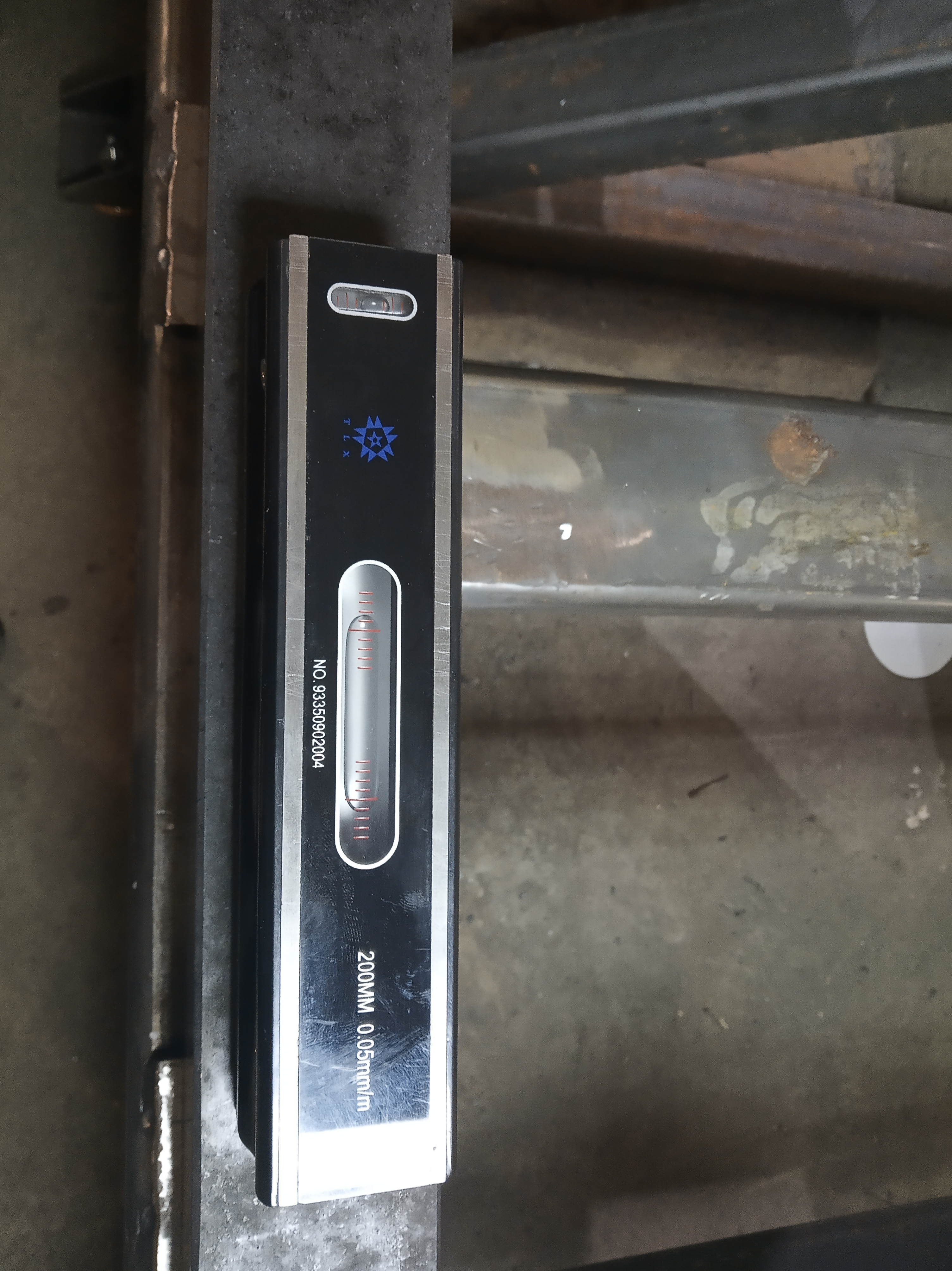

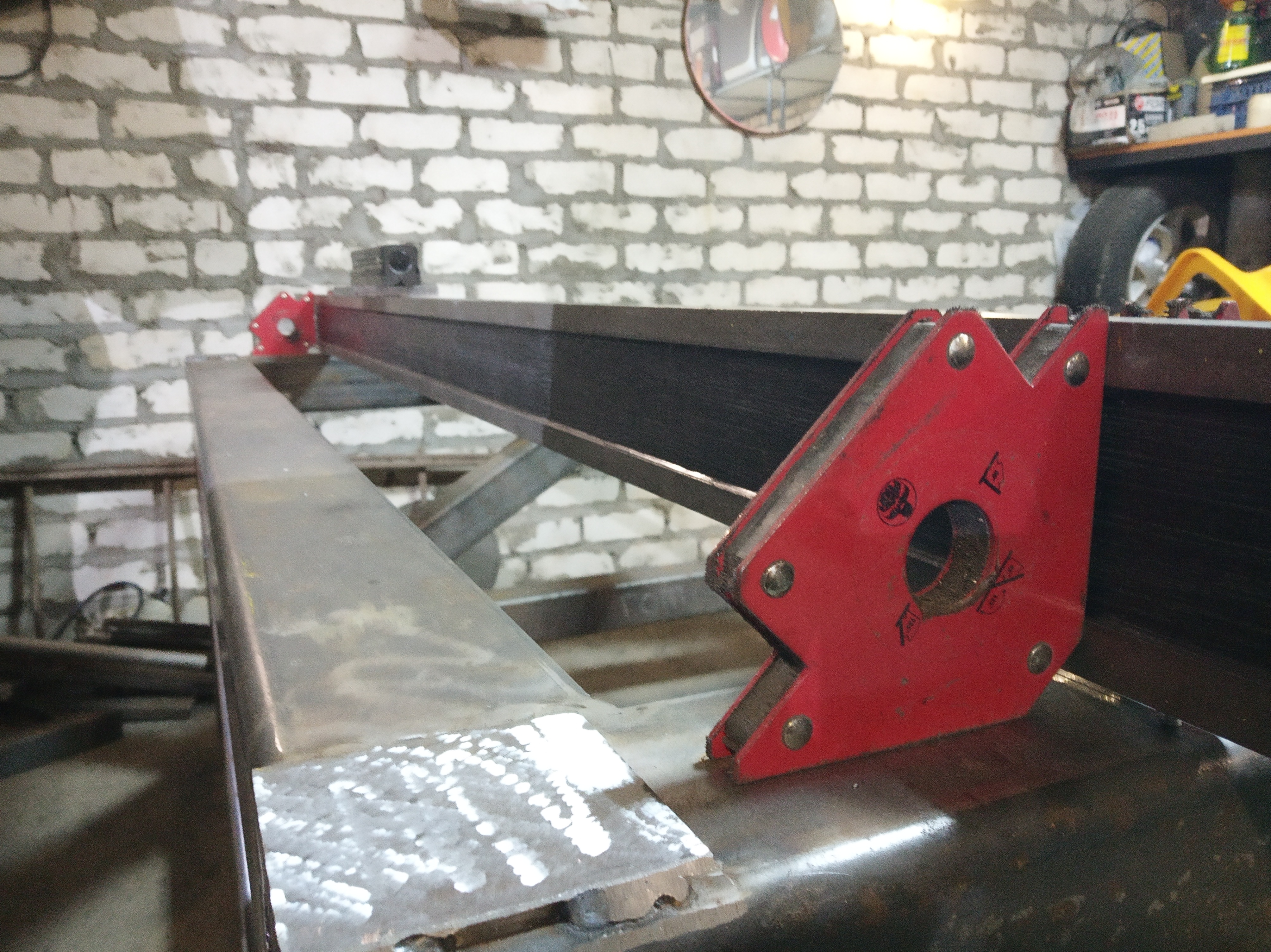

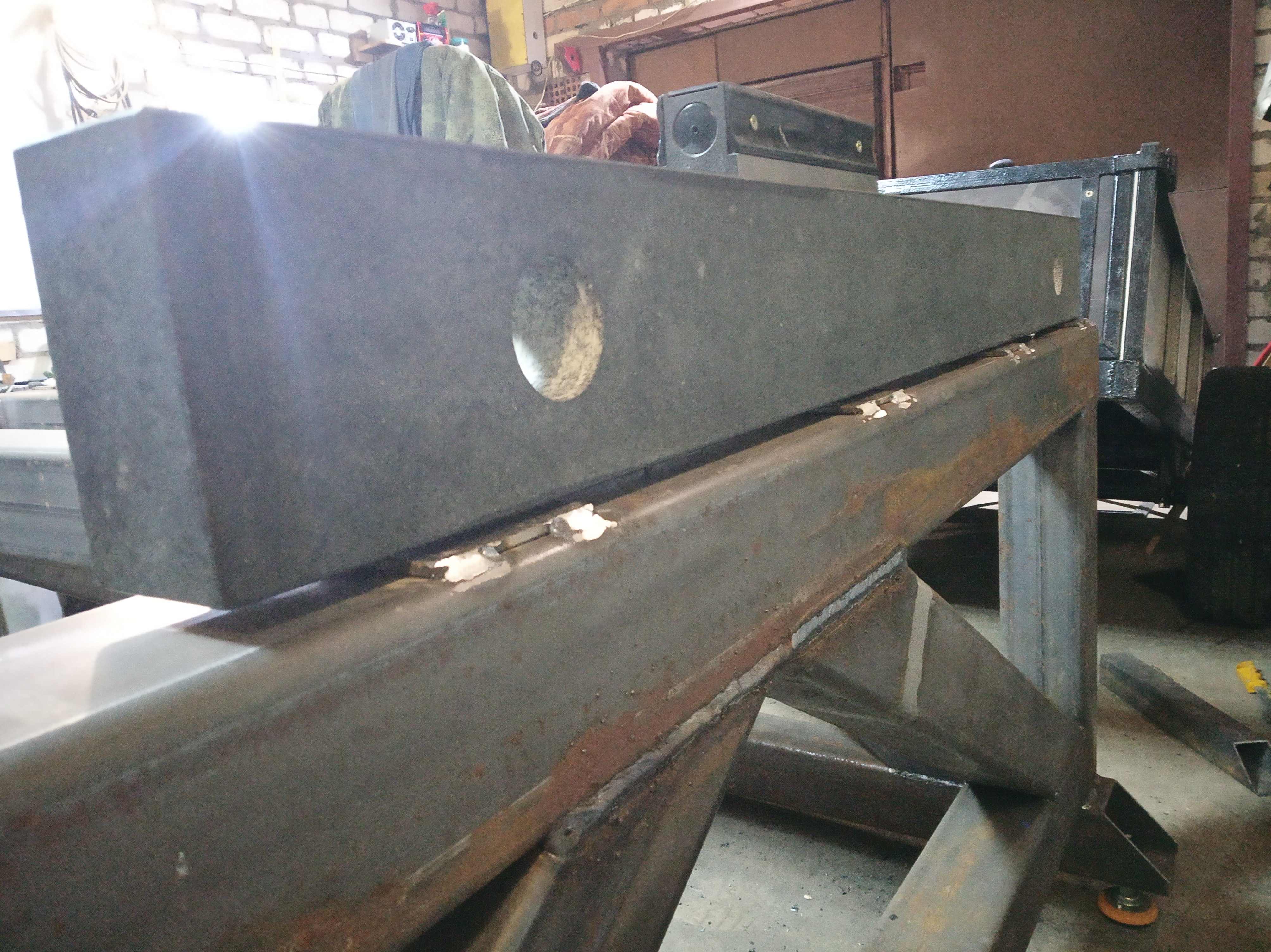

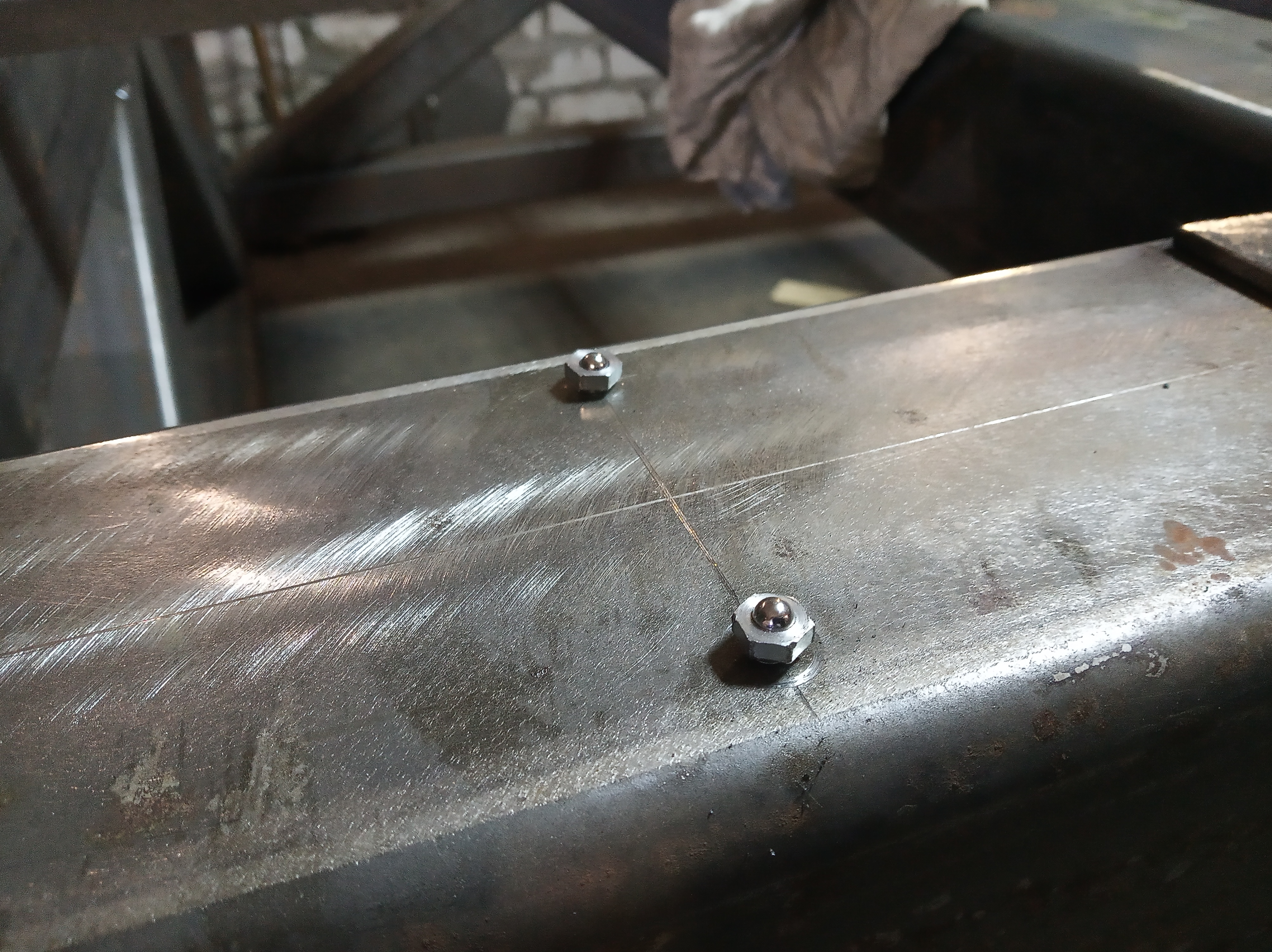

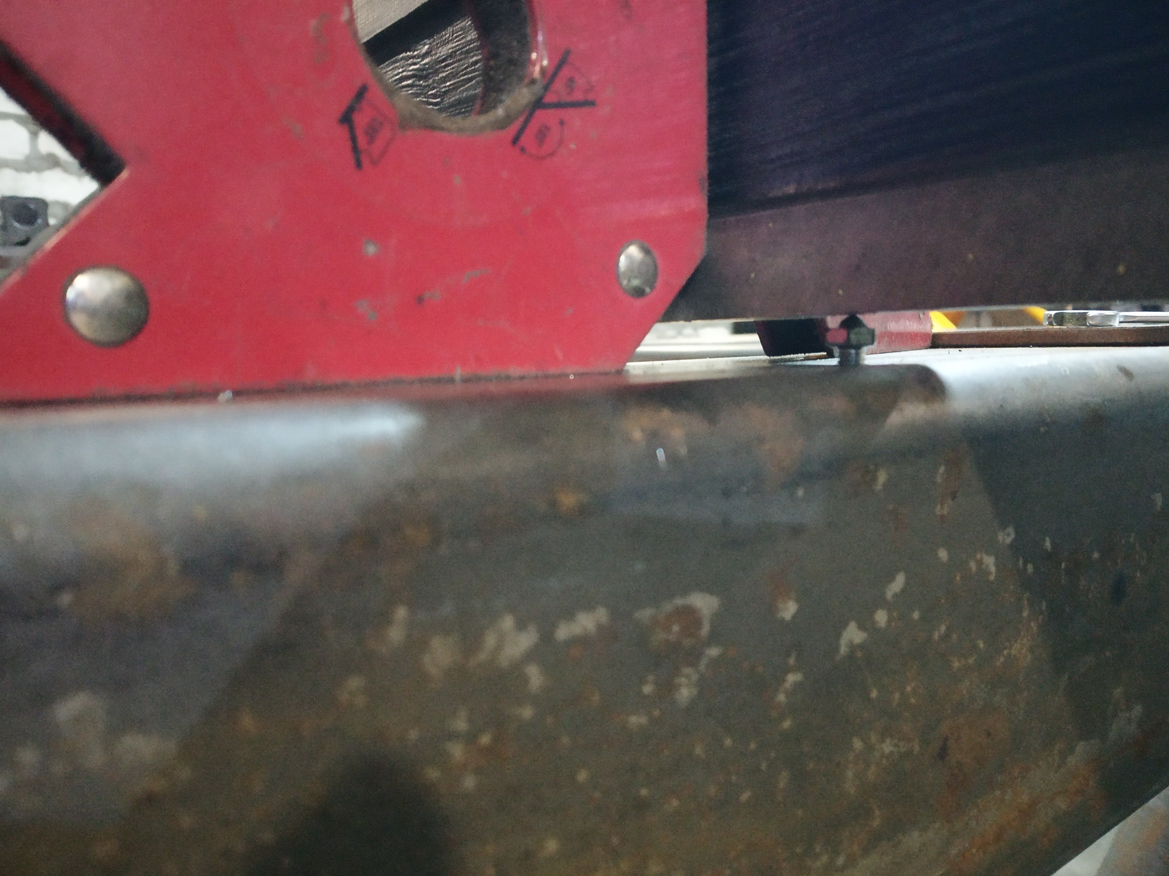

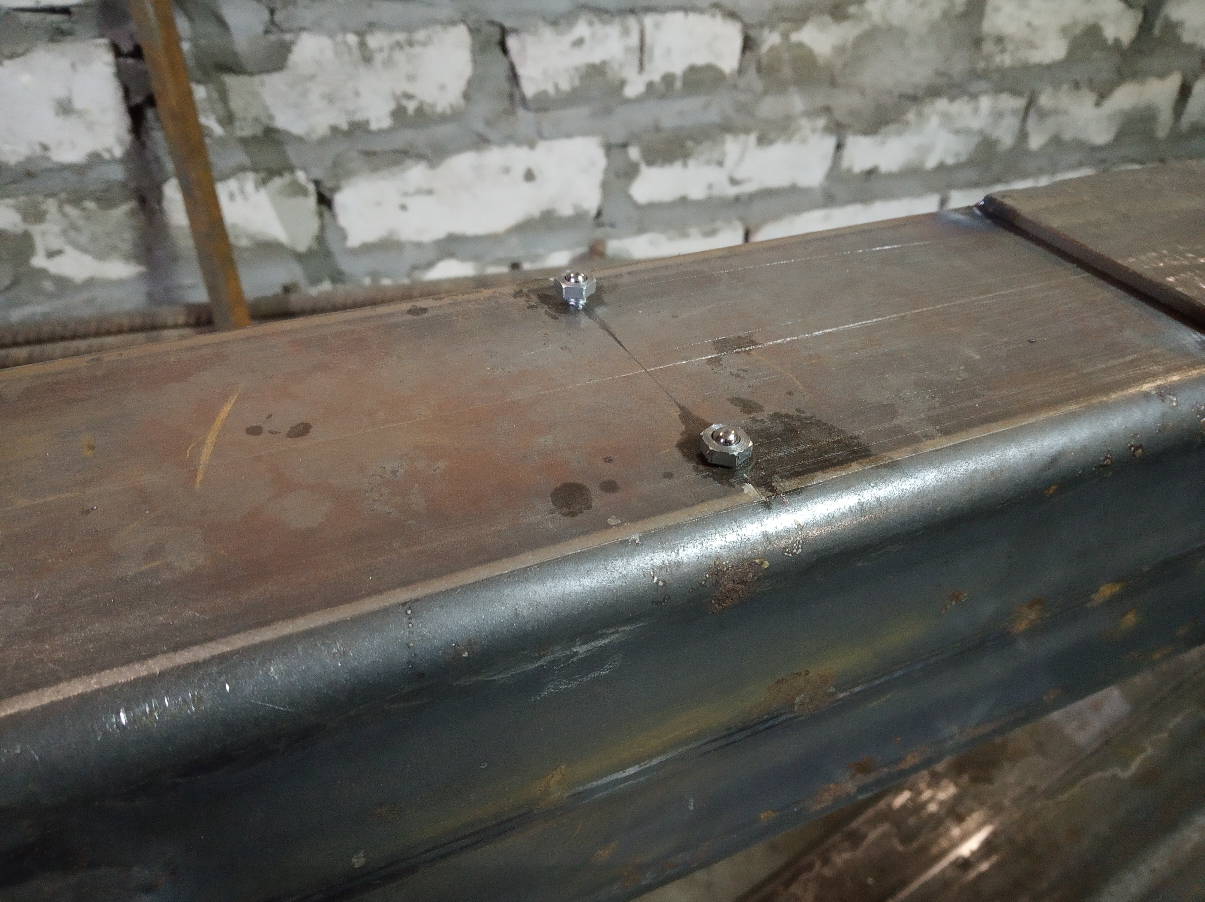

Сегодня закончили выравнивать станину станка.
Процесс был организован следующим образом:
Наточил болтиков, в головку которых впрессовал шарики от подшипника.
Винты вкручиваем в боковины рамы, сначала выравниваем по уровню поперек на двух крайних винтах:
IMG_20200123_170601.jpg (9615 просмотров) <a class='original' href='./download/file.php?id=175771&mode=view' target=_blank>Загрузить оригинал (4.82 МБ)</a>
IMG_20200123_170612.jpg (9615 просмотров) <a class='original' href='./download/file.php?id=175772&mode=view' target=_blank>Загрузить оригинал (4.47 МБ)</a>
IMG_20200123_173441.jpg (9615 просмотров) <a class='original' href='./download/file.php?id=175773&mode=view' target=_blank>Загрузить оригинал (4.49 МБ)</a>
IMG_20200123_173452.jpg (9615 просмотров) <a class='original' href='./download/file.php?id=175774&mode=view' target=_blank>Загрузить оригинал (4.81 МБ)</a>
IMG_20200123_173524.jpg (9615 просмотров) <a class='original' href='./download/file.php?id=175775&mode=view' target=_blank>Загрузить оригинал (6.02 МБ)</a>

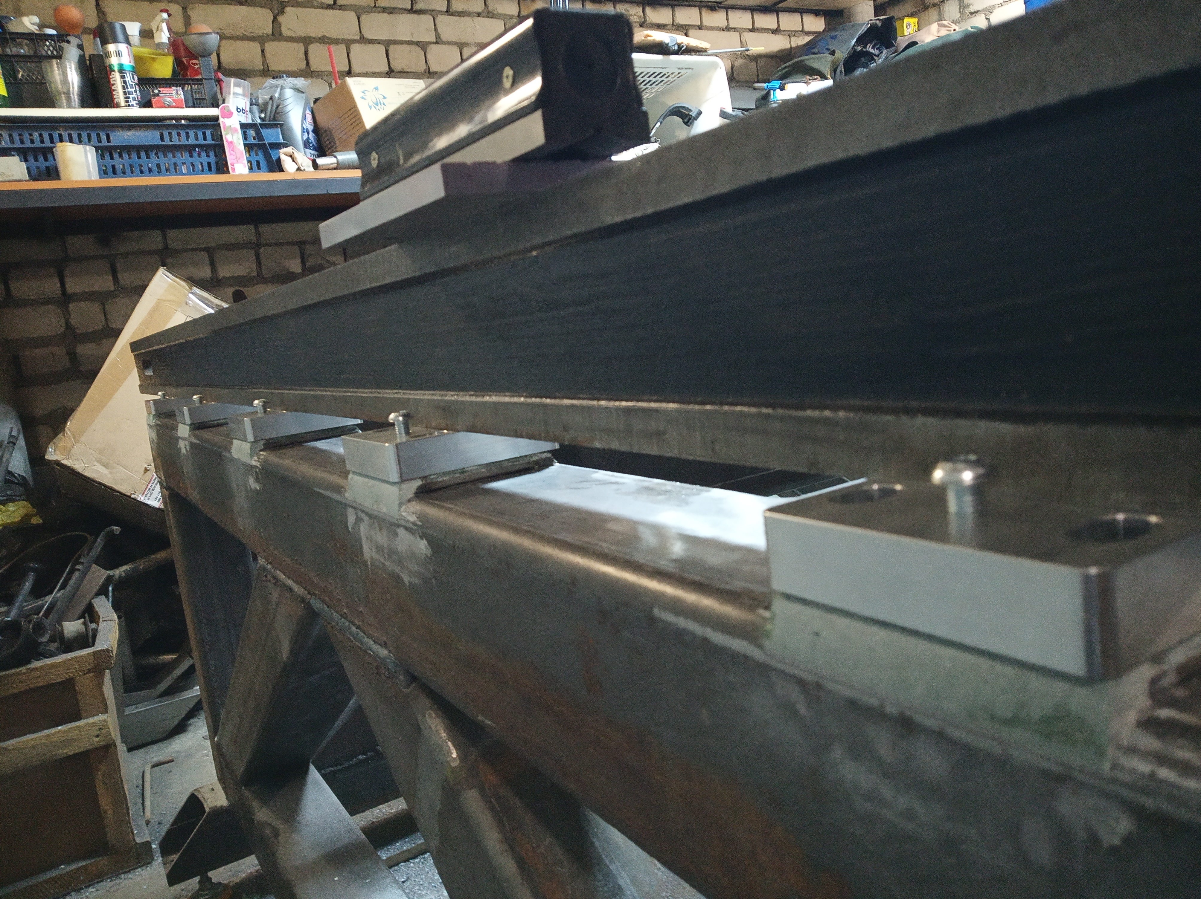

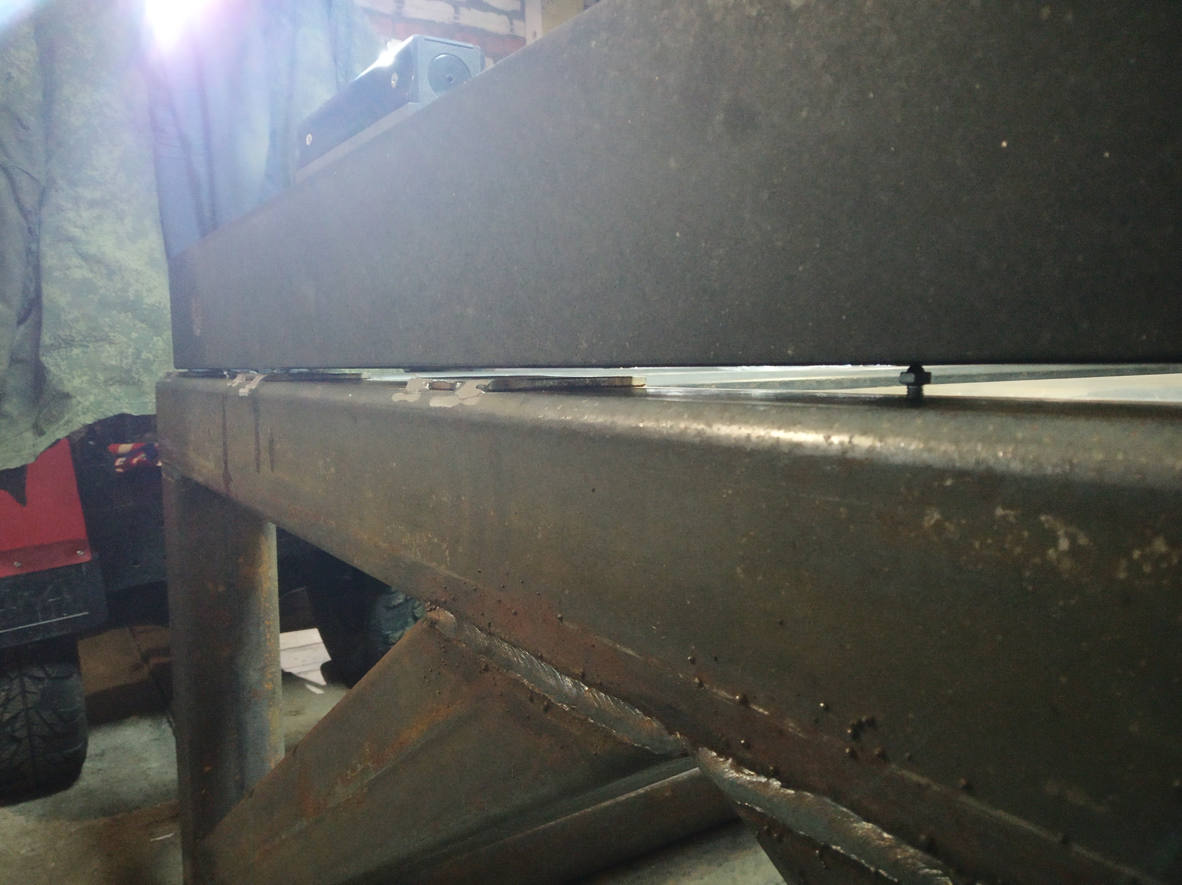

После чего внутренние винты поднимаем до касания поверхности линейки.
После чего используя две выравненые в уровень точки на каждой боковине и третью точку выравниваем гранитную линейку в уровень на каждой боковине:
IMG_20200123_182346.jpg (9615 просмотров) <a class='original' href='./download/file.php?id=175779&mode=view' target=_blank>Загрузить оригинал (5.51 МБ)</a>
IMG_20200123_182334.jpg (9615 просмотров) <a class='original' href='./download/file.php?id=175778&mode=view' target=_blank>Загрузить оригинал (4.42 МБ)</a>
IMG_20200123_182925.jpg (9615 просмотров) <a class='original' href='./download/file.php?id=175777&mode=view' target=_blank>Загрузить оригинал (4.92 МБ)</a>
IMG_20200123_182401.jpg (9615 просмотров) <a class='original' href='./download/file.php?id=175776&mode=view' target=_blank>Загрузить оригинал (3.49 МБ)</a>

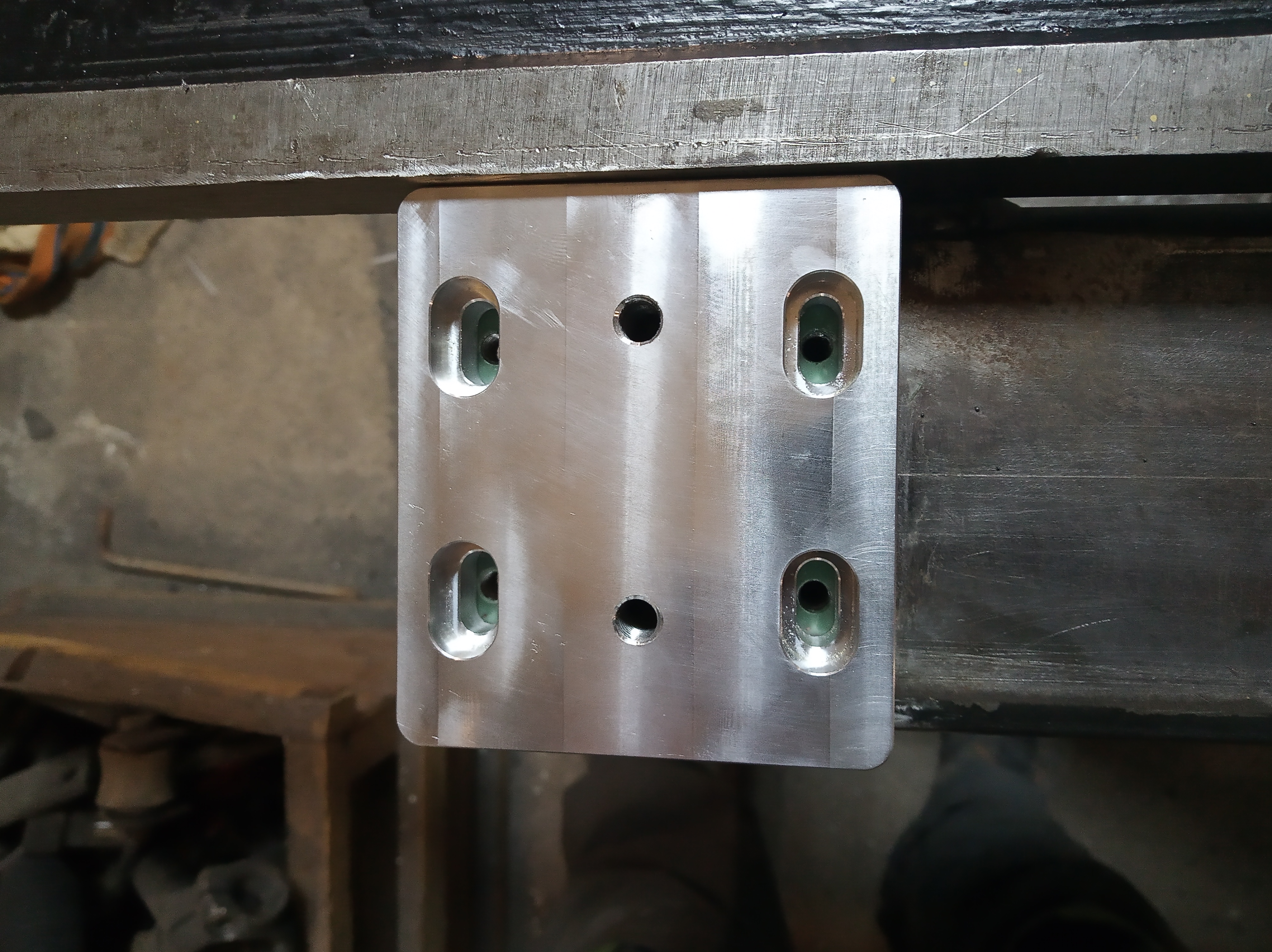

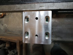

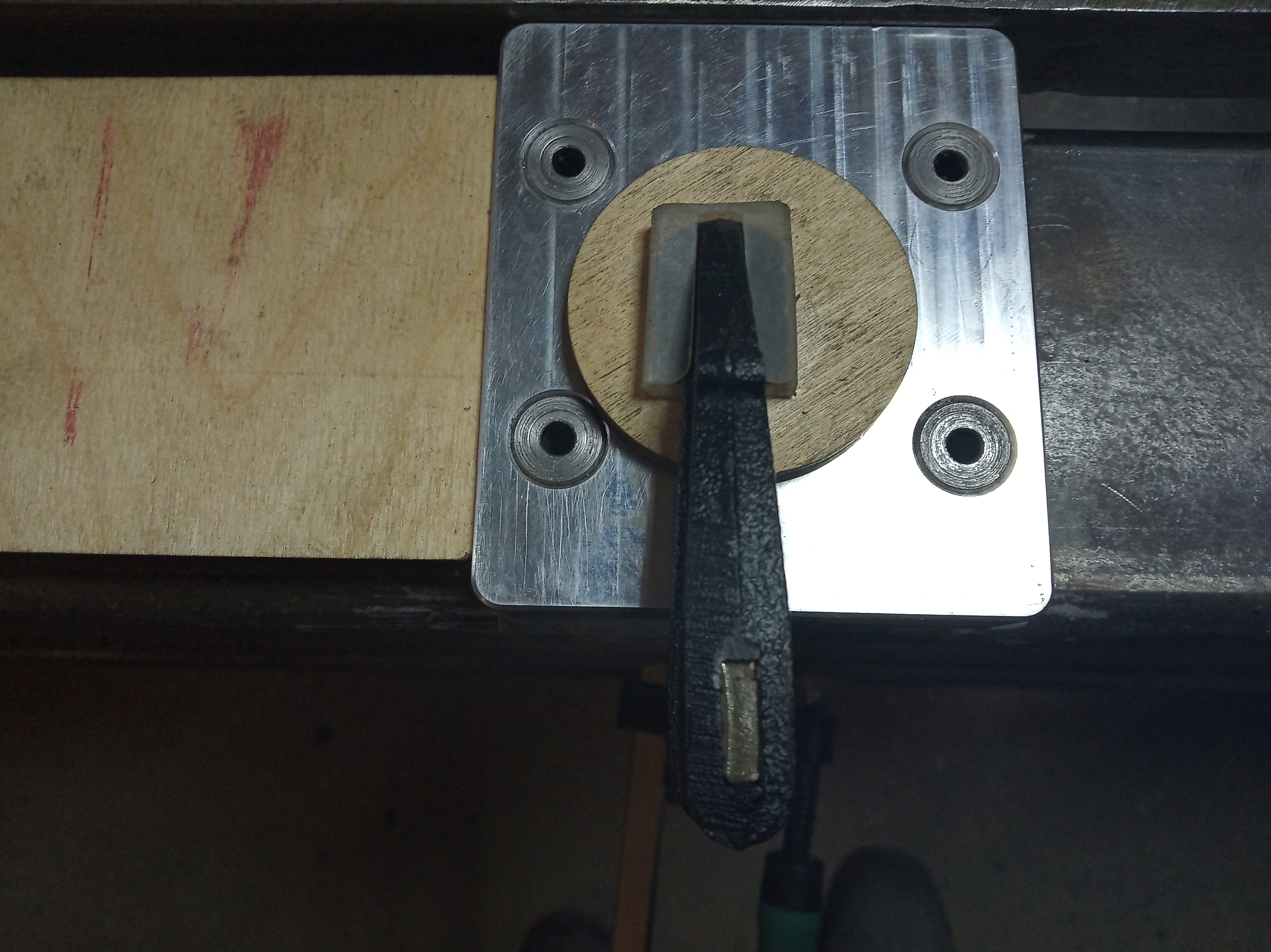

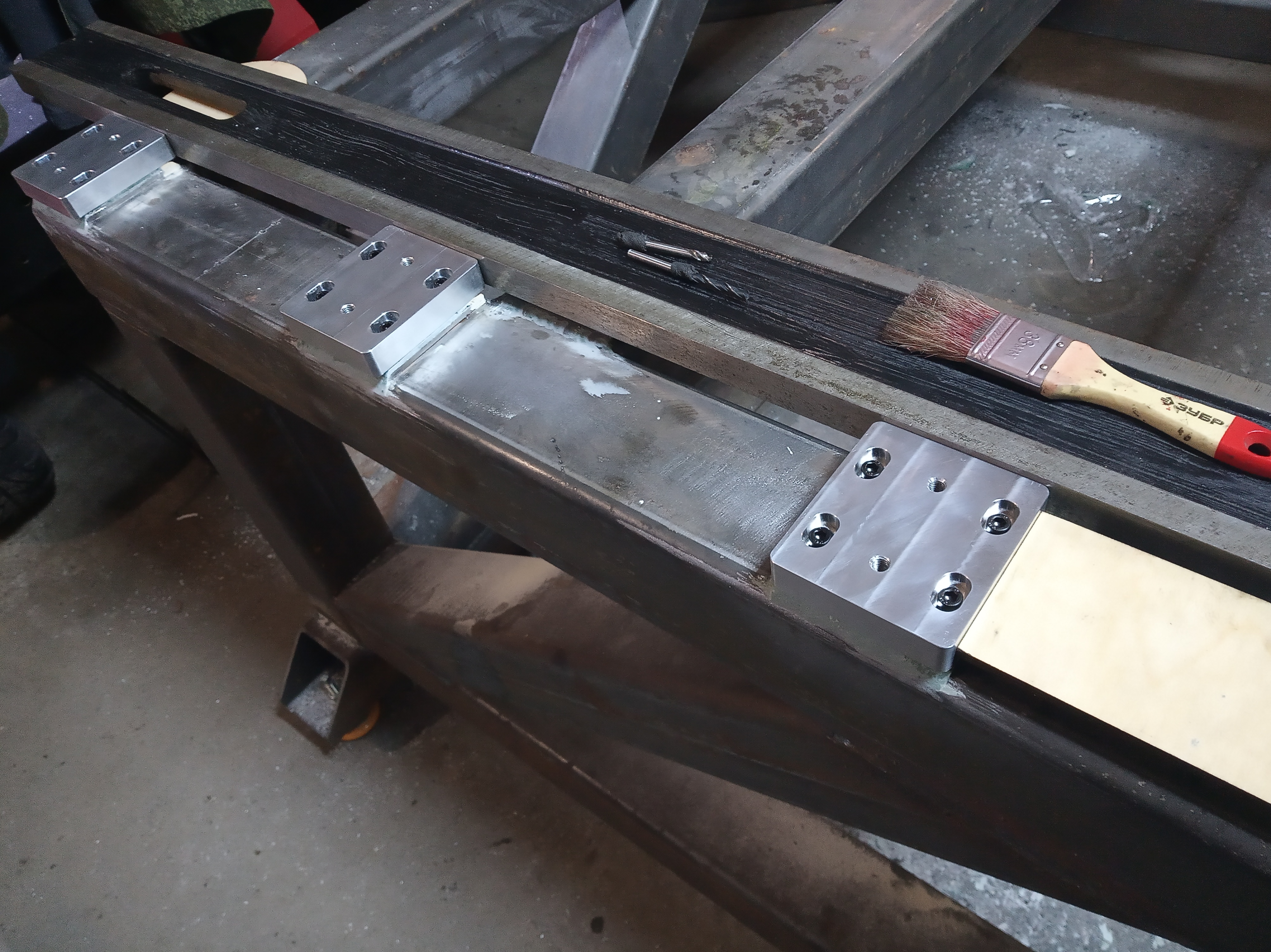

После чего обезжириваем пятаки, мажем выравнивающим составом, который вам по душе и аккуратно прижимаем линейкой.
После застывания состава снимаем линейку, продвигаем ее дальше по боковине и повторяем процедуру.
После немного подшабриваем получившиеся пятаки и чуть подчищаем наплывы вокруг.

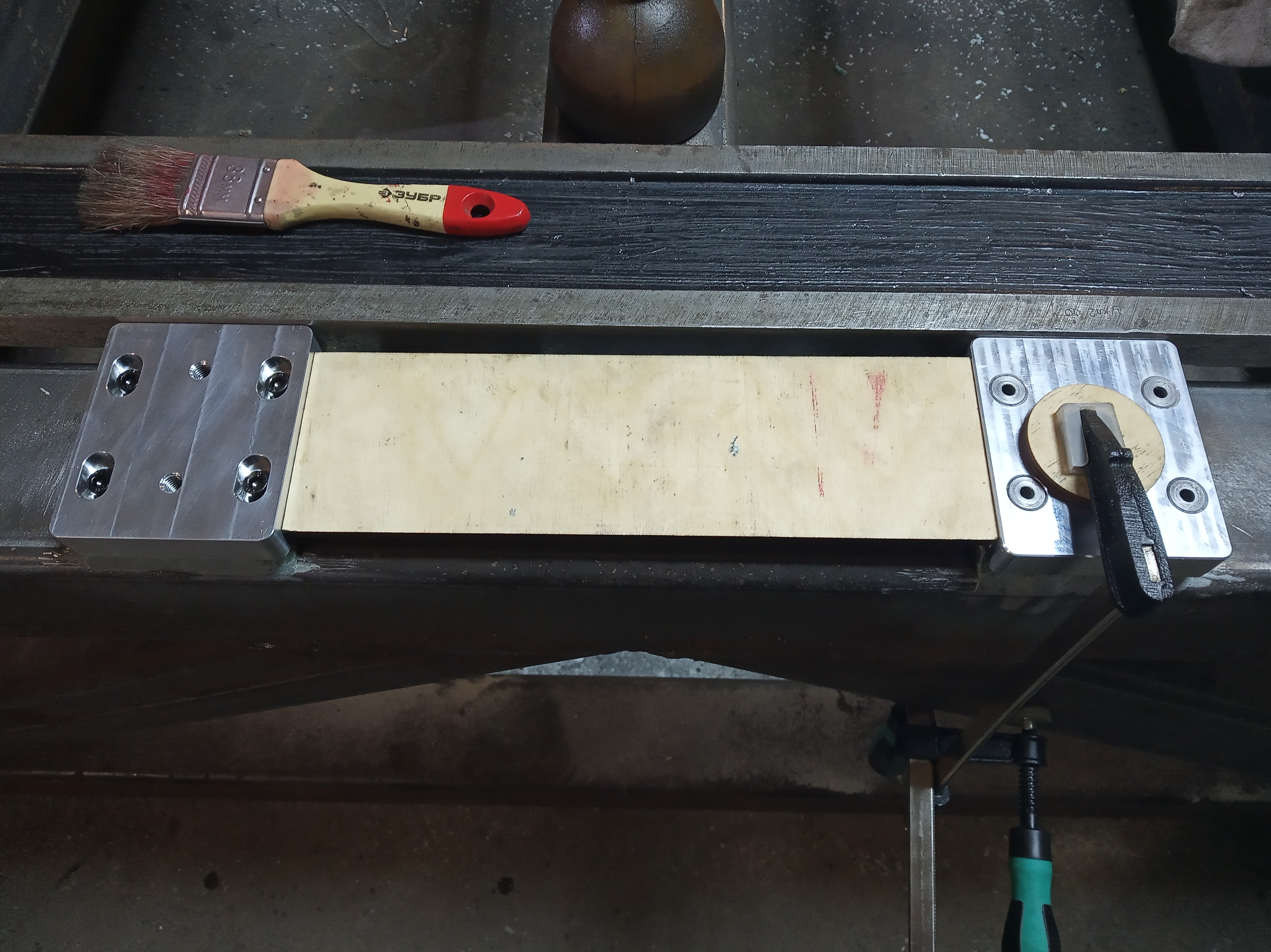

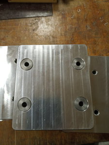

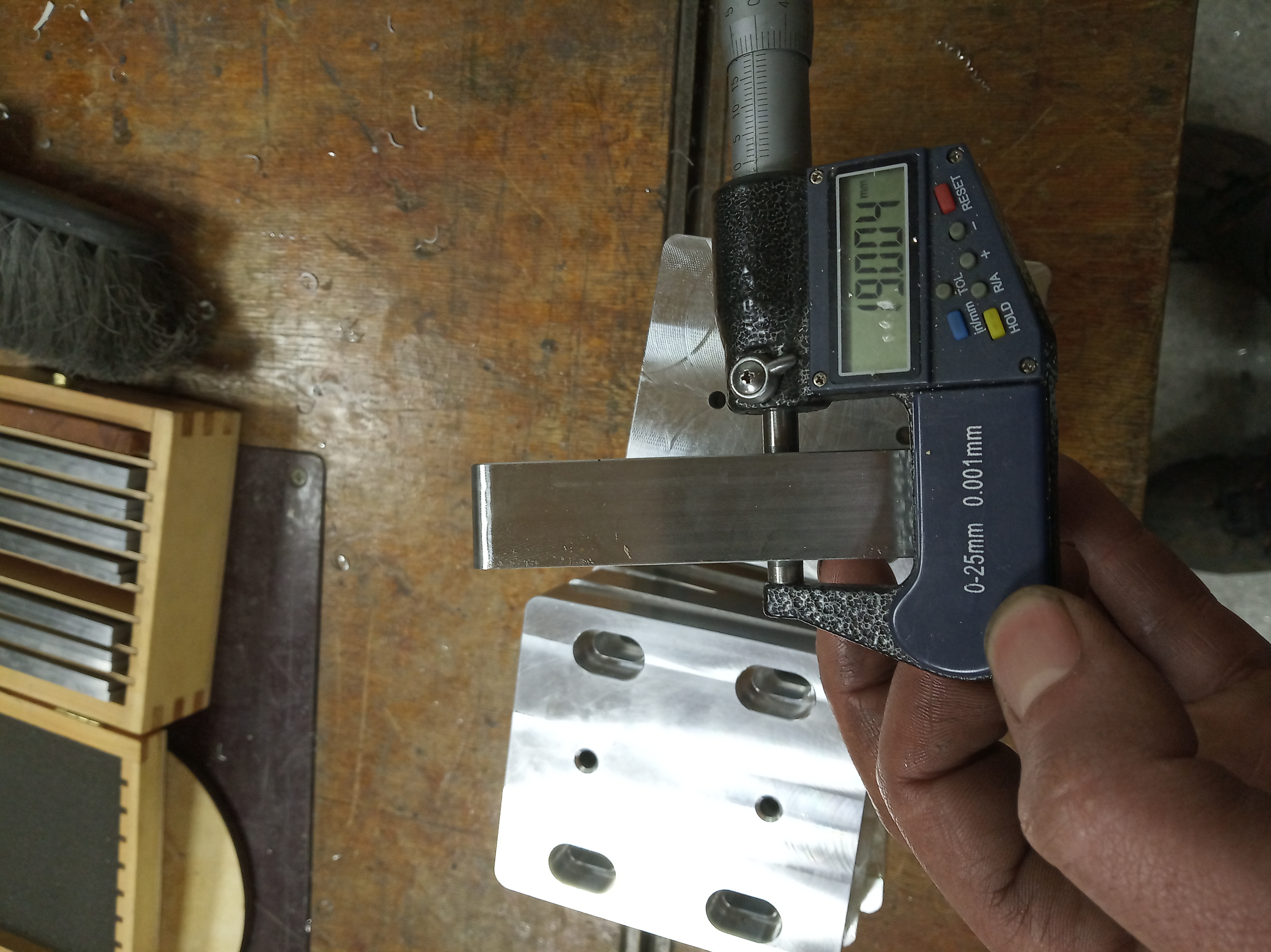

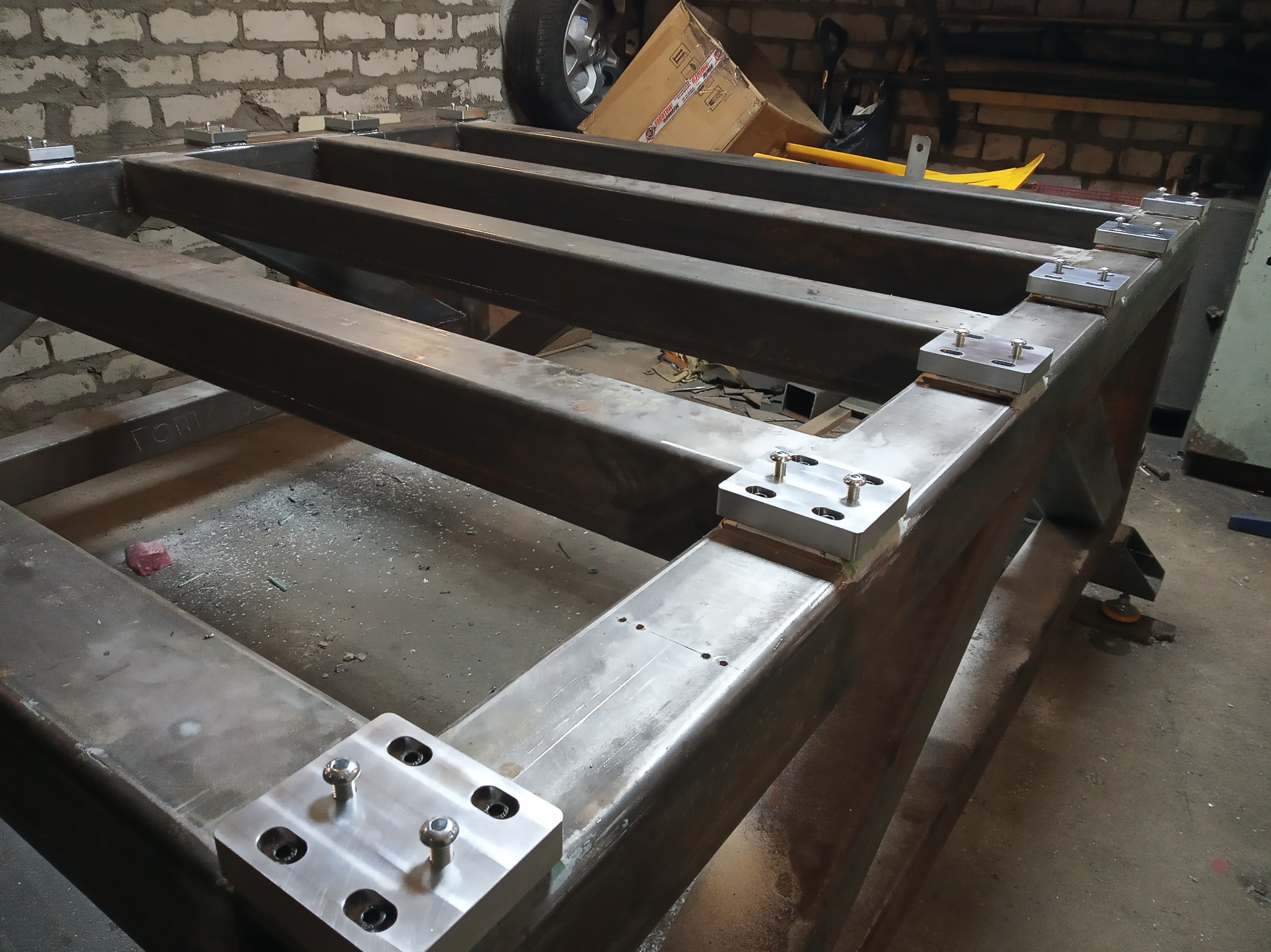

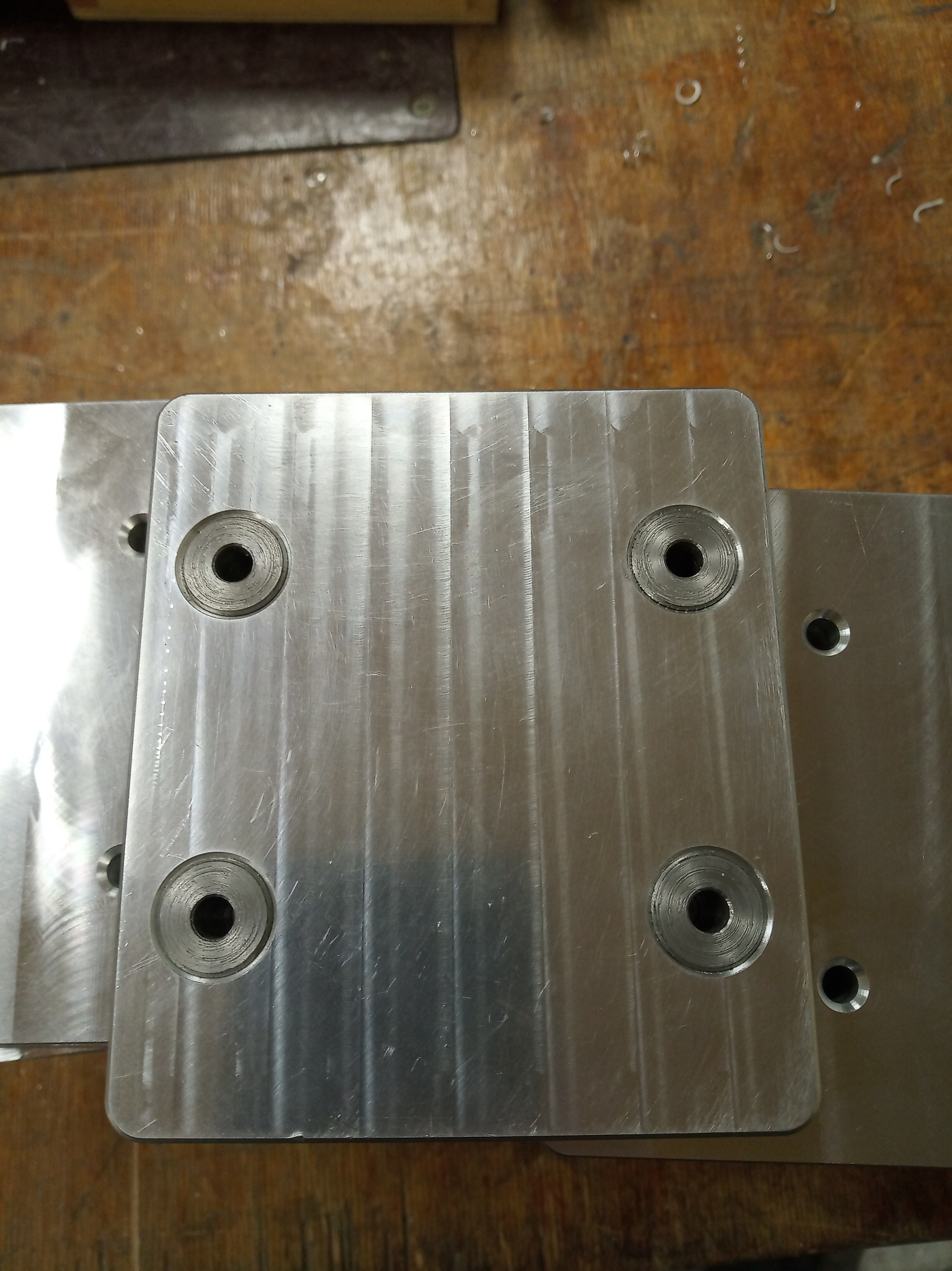

Затем берем заранее напиленные монтажные площадки и сделанный кондуктор:
IMG_20200126_181157.jpg (9615 просмотров) <a class='original' href='./download/file.php?id=175781&mode=view' target=_blank>Загрузить оригинал (4.16 МБ)</a>
IMG_20200126_181247.jpg (9615 просмотров) <a class='original' href='./download/file.php?id=175782&mode=view' target=_blank>Загрузить оригинал (2.88 МБ)</a>
IMG_20200126_181142.jpg (9615 просмотров) <a class='original' href='./download/file.php?id=175780&mode=view' target=_blank>Загрузить оригинал (2.95 МБ)</a>
И сверлим отверстия для крепления ал. монтажных площадок:
IMG_20200127_121058.jpg (9615 просмотров) <a class='original' href='./download/file.php?id=175783&mode=view' target=_blank>Загрузить оригинал (3.78 МБ)</a>
IMG_20200127_121116.jpg (9615 просмотров) <a class='original' href='./download/file.php?id=175784&mode=view' target=_blank>Загрузить оригинал (3.49 МБ)</a>
IMG_20200127_121126.jpg (9615 просмотров) <a class='original' href='./download/file.php?id=175785&mode=view' target=_blank>Загрузить оригинал (4.05 МБ)</a>
IMG_20200127_181016.jpg (9615 просмотров) <a class='original' href='./download/file.php?id=175786&mode=view' target=_blank>Загрузить оригинал (4.1 МБ)</a>

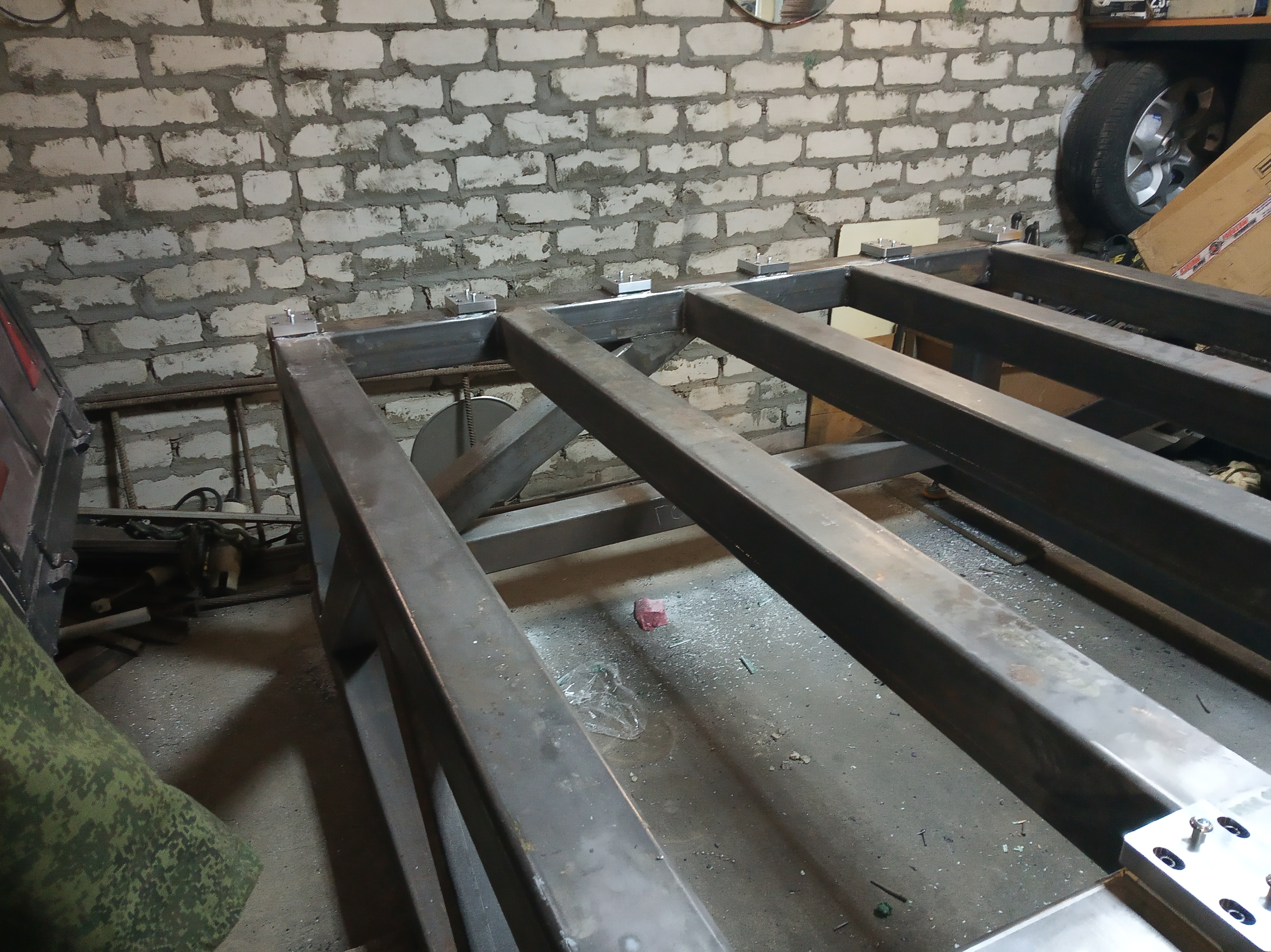

После режем резьбы и прикручиваем площадочки, выравнивая их по линейке.
Повторяем процедуру на другой боковине, выставляя площадки так же по линейке и нутромеру или любому подходящему упору, добиваясь паралельности установки площадок, а так же выдерживая требуемое по проекту расстояние между площадками на обеих боковинах.
IMG_20200127_164825.jpg (9615 просмотров) <a class='original' href='./download/file.php?id=175788&mode=view' target=_blank>Загрузить оригинал (5.07 МБ)</a>
IMG_20200127_164812.jpg (9615 просмотров) <a class='original' href='./download/file.php?id=175787&mode=view' target=_blank>Загрузить оригинал (3.73 МБ)</a>
В конечном итоге получаем выровненые по плоскости установочные поверхности для профиля.
На удивление, прямолинейность поверхности площадок на каждой боковине получилась в районе 3 соток, а винт боковин составил менее 1 деления на 5соточном уровне.
Т.к. ширина станка порядка 1800 мм, получившийся винт меньше десятки...
Теперь необходимо подготовить станину под покраску и покрасить, а далее монтаж всего навесного барахла.

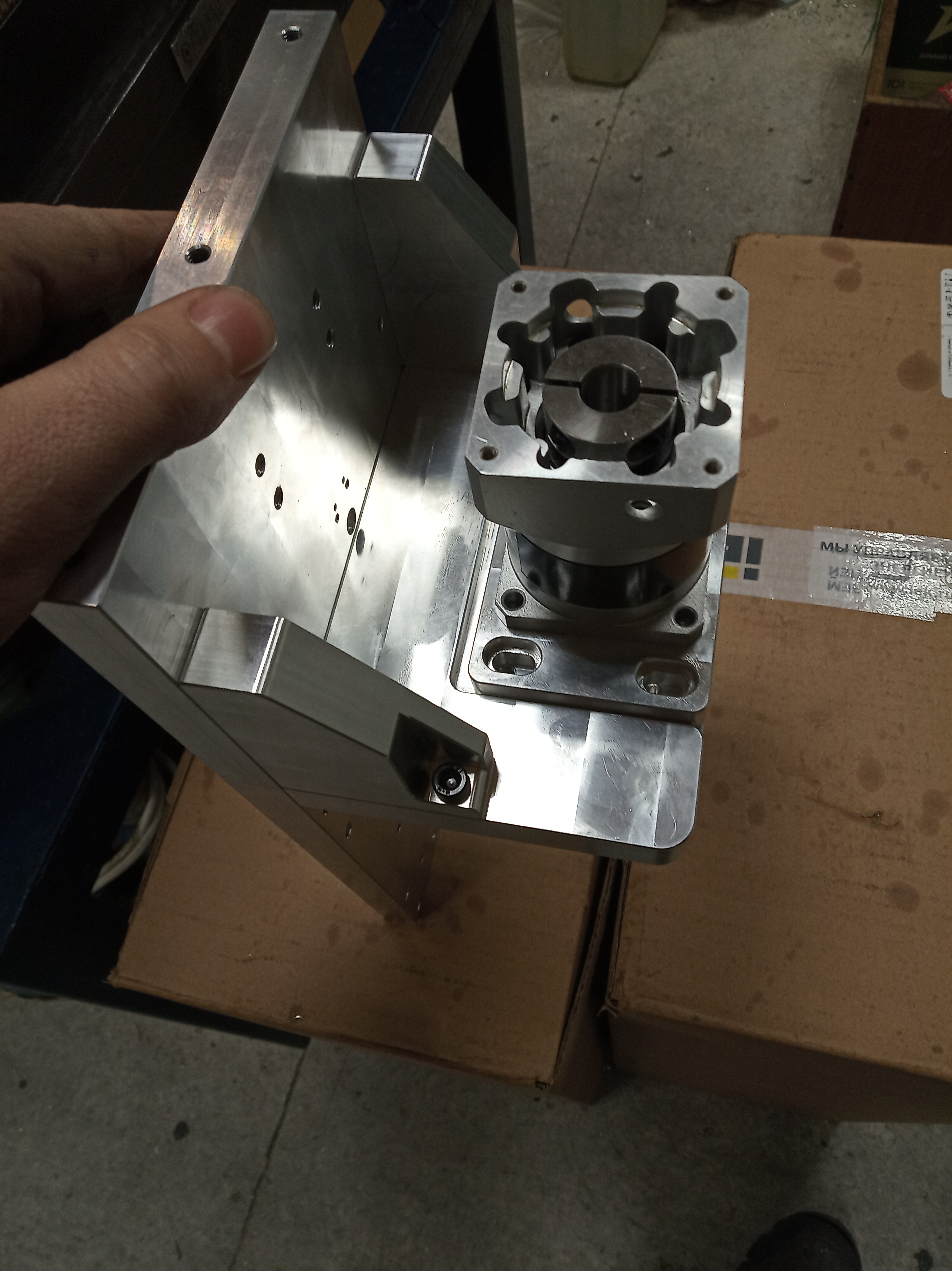

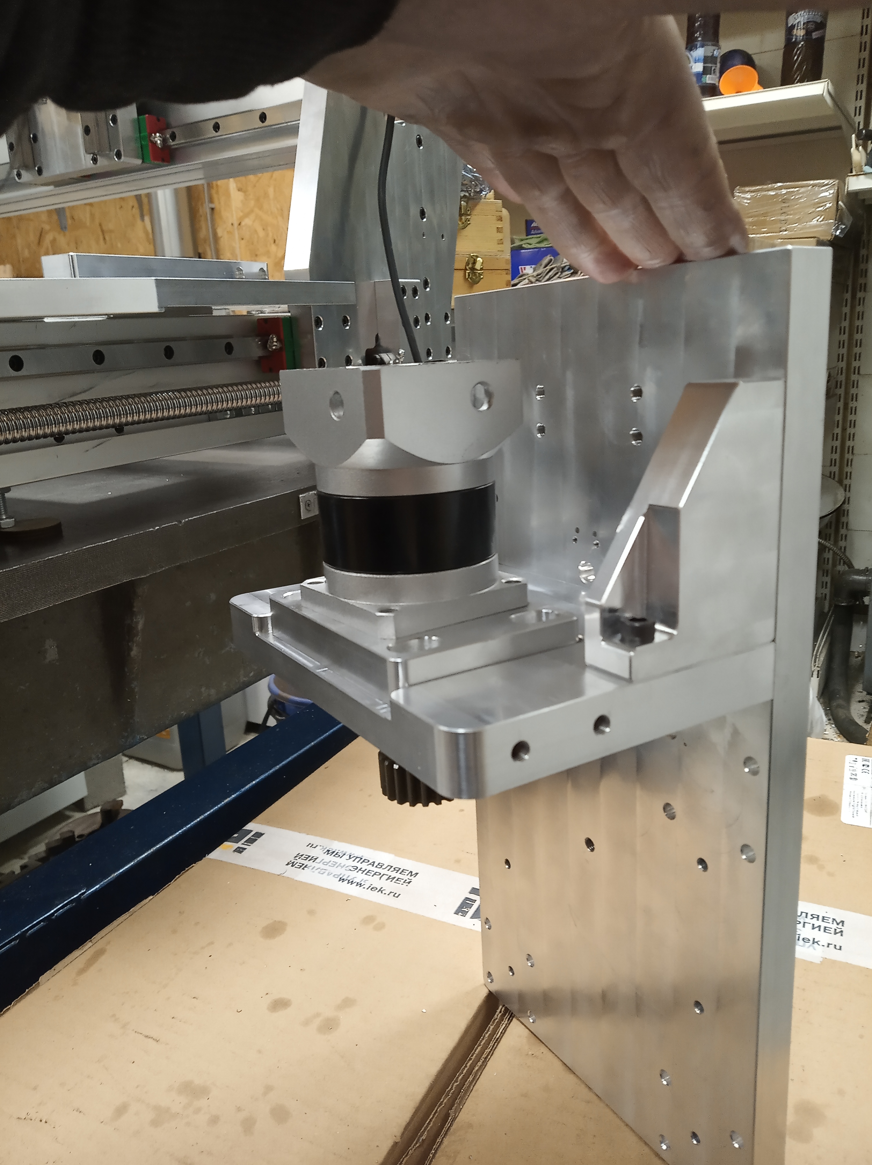

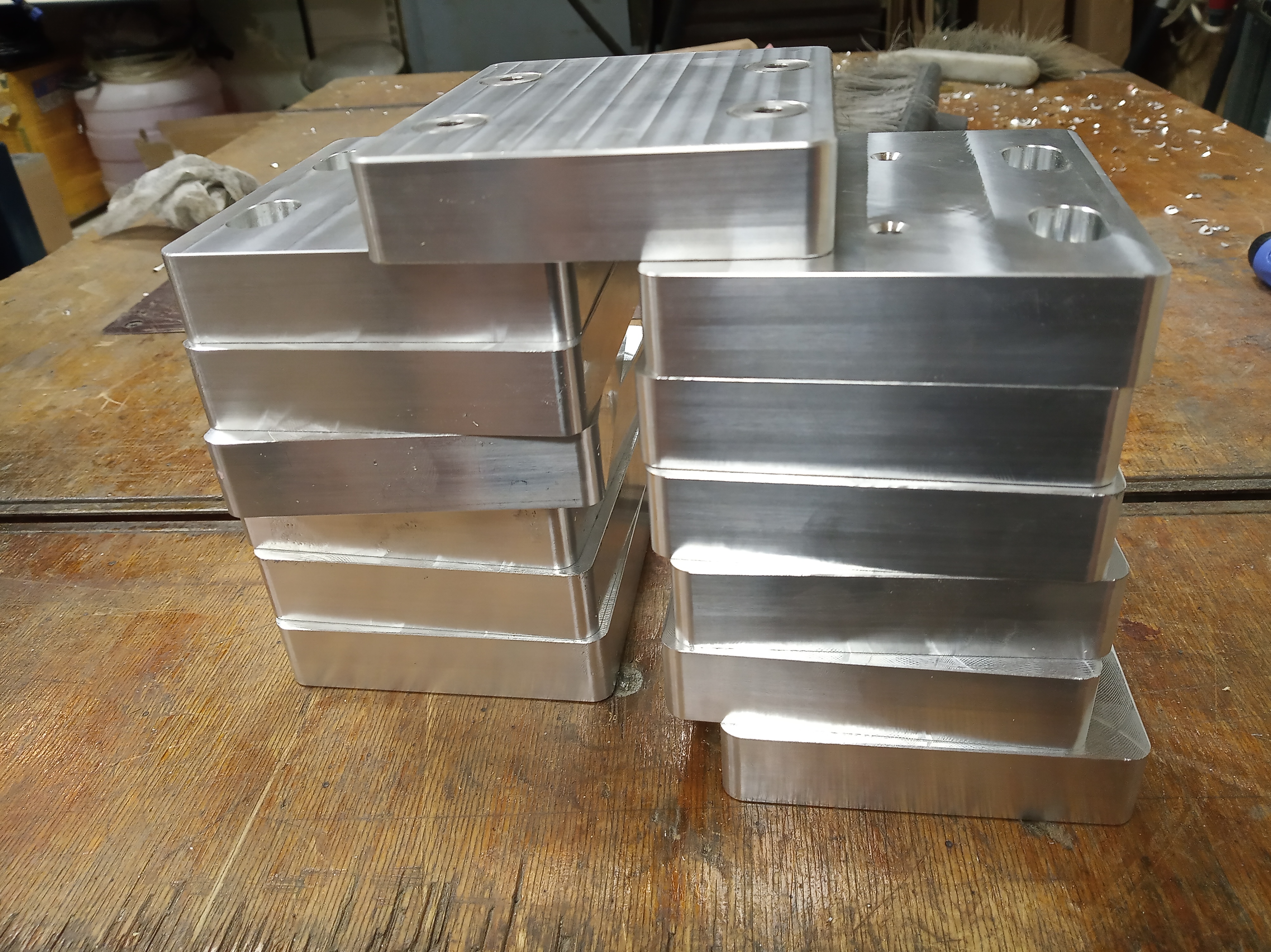

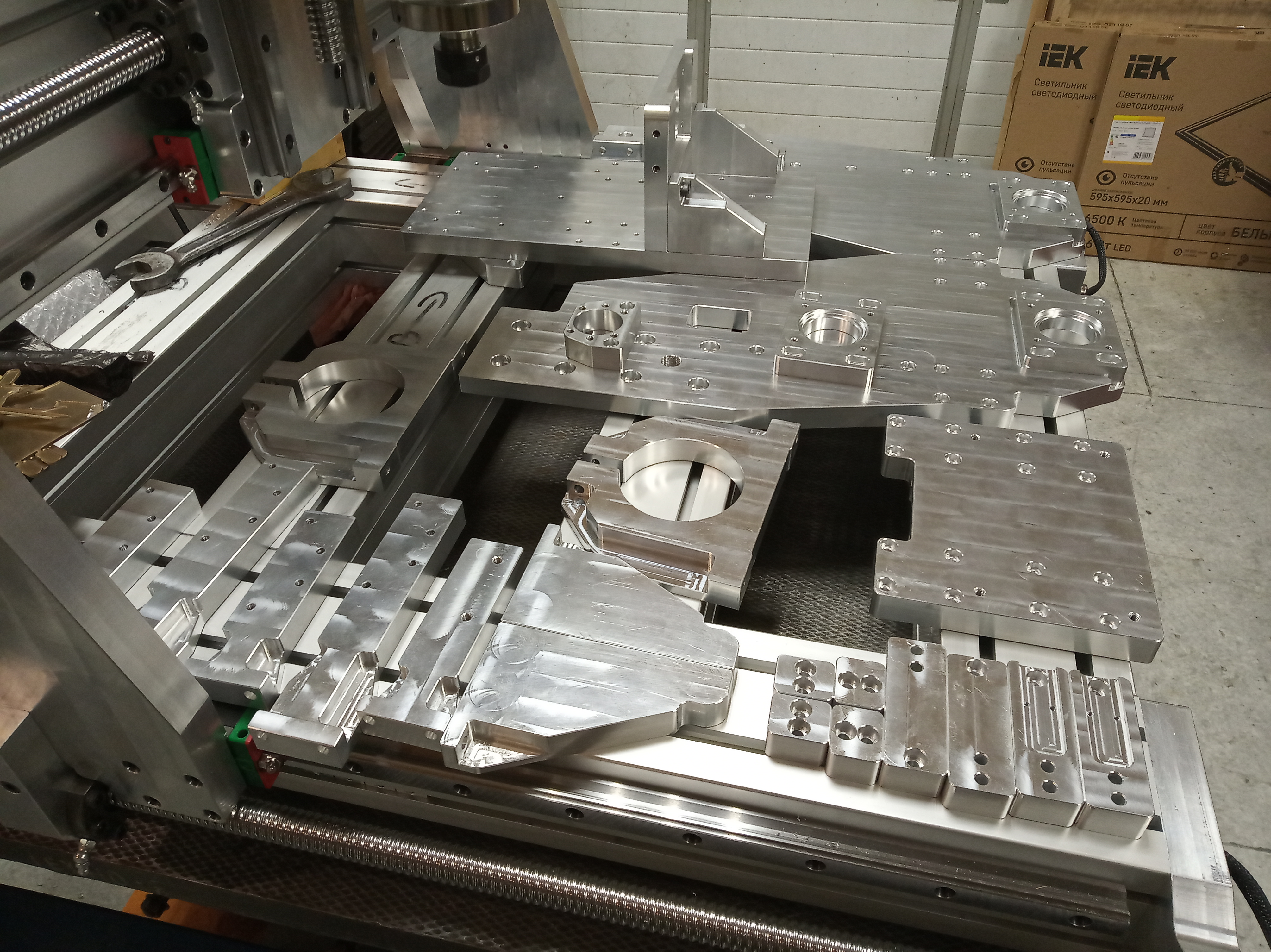

детальки на станок готовы, на очереди сборка...
IMG_20200211_131057.jpg (8986 просмотров) <a class='original' href='./download/file.php?id=176600&mode=view' target=_blank>Загрузить оригинал (3.73 МБ)</a>

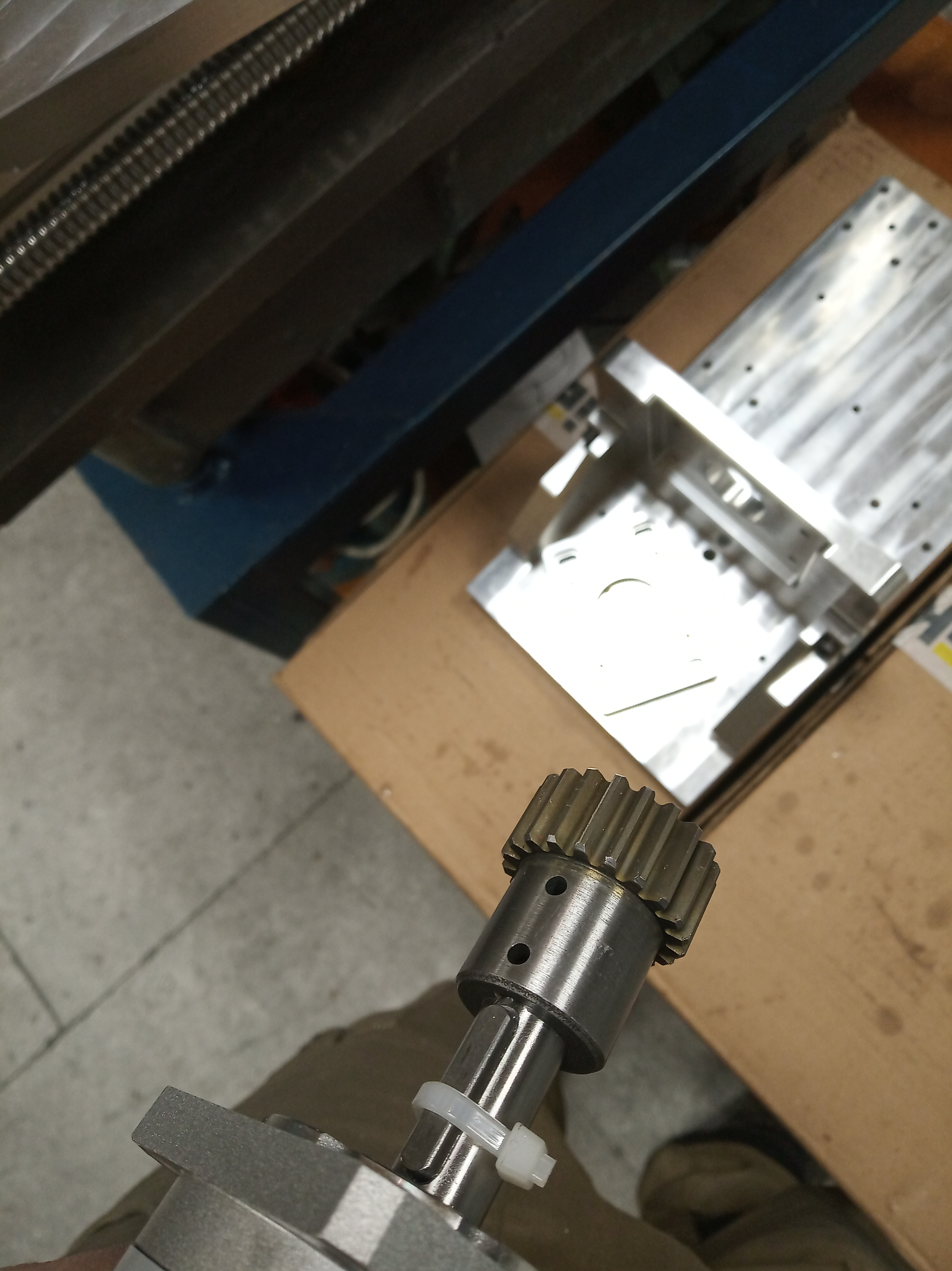

Примерил сборку с редуктором на портал, даже вроде собирается все...
IMG_20200211_131142.jpg (8986 просмотров) <a class='original' href='./download/file.php?id=176601&mode=view' target=_blank>Загрузить оригинал (2.96 МБ)</a>
IMG_20200211_131155.jpg (8986 просмотров) <a class='original' href='./download/file.php?id=176602&mode=view' target=_blank>Загрузить оригинал (3.12 МБ)</a>
Шестерни сделали неплохо вроде, сядут на вал с натягом в сотку-полторы, надо будет привлечь на помощь температуру
IMG_20200211_131223.jpg (8986 просмотров) <a class='original' href='./download/file.php?id=176603&mode=view' target=_blank>Загрузить оригинал (2.51 МБ)</a>

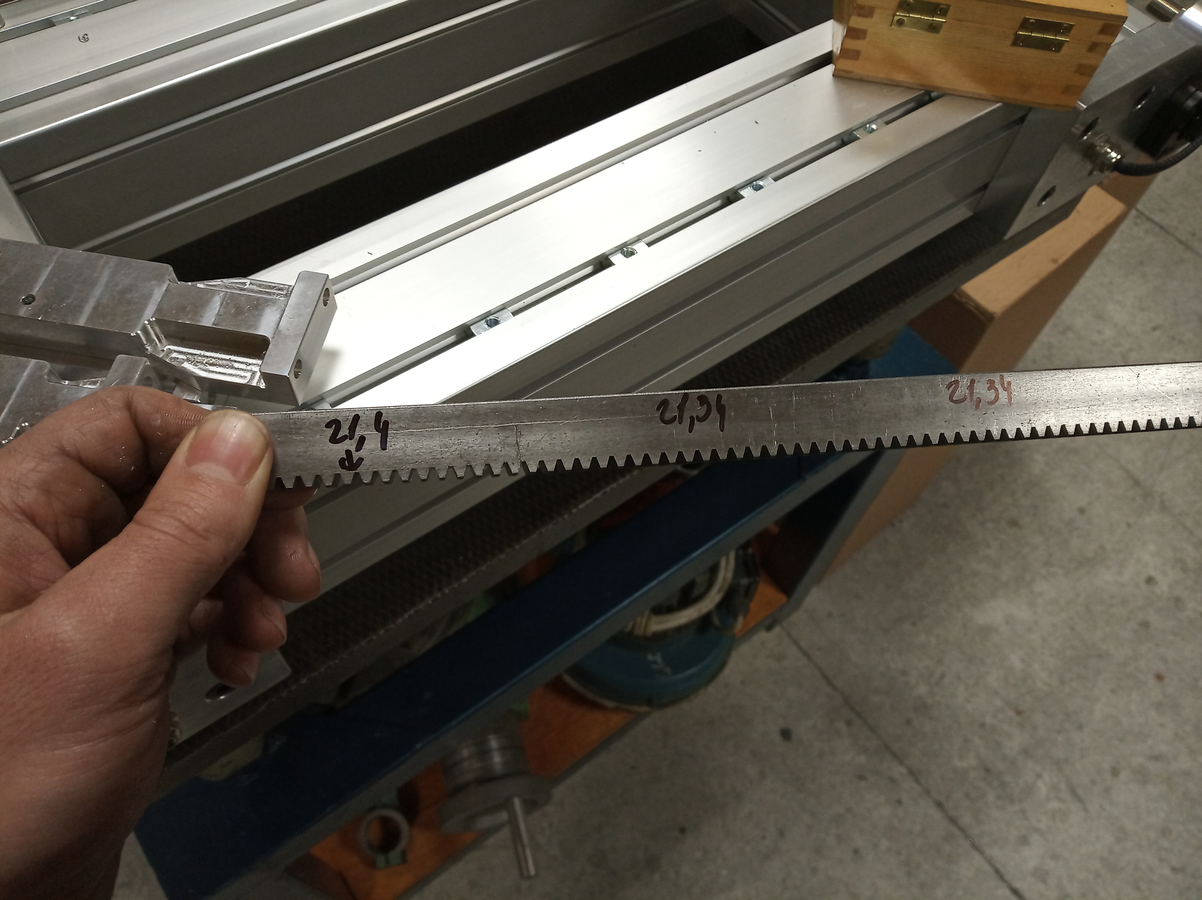

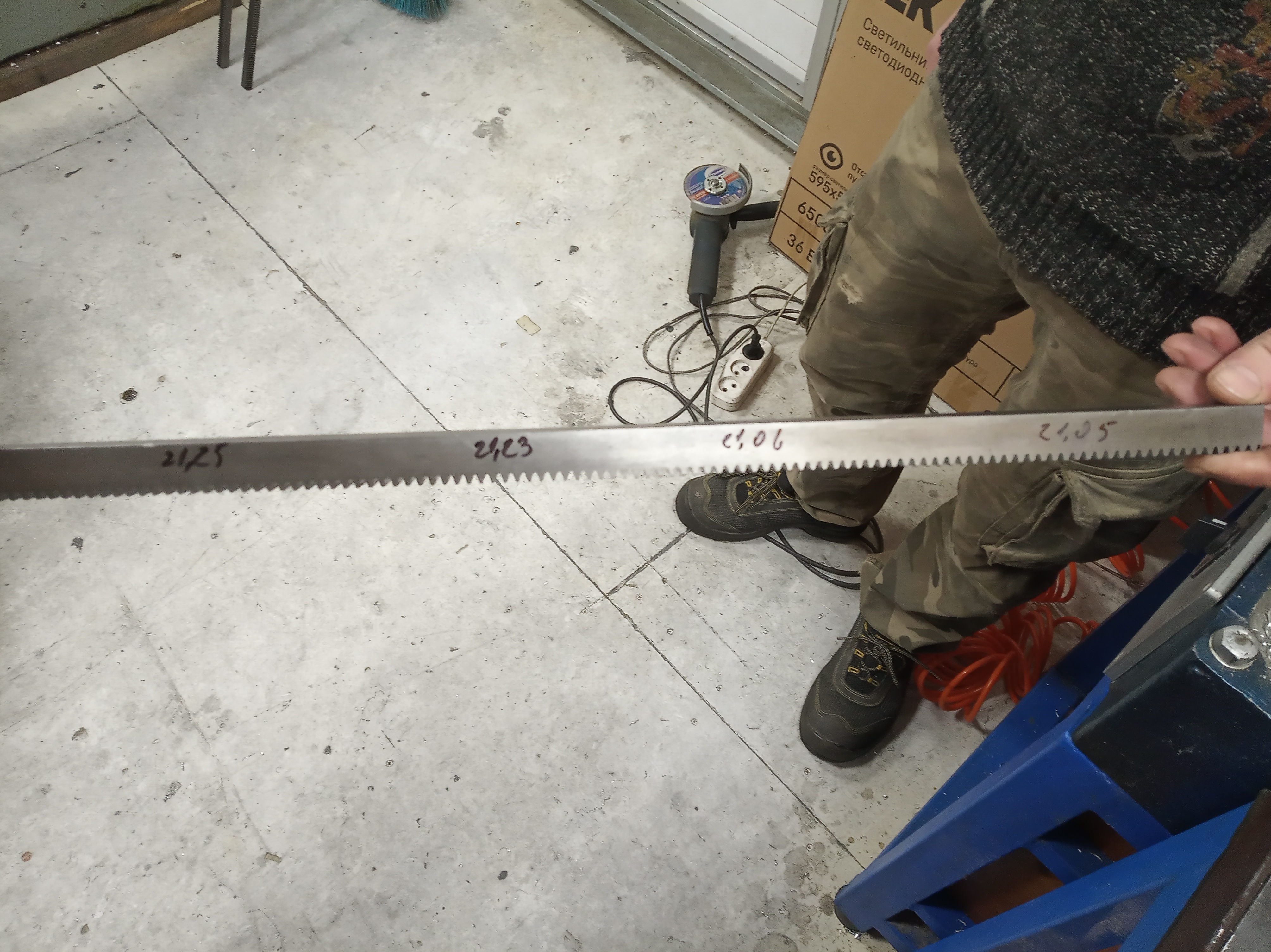

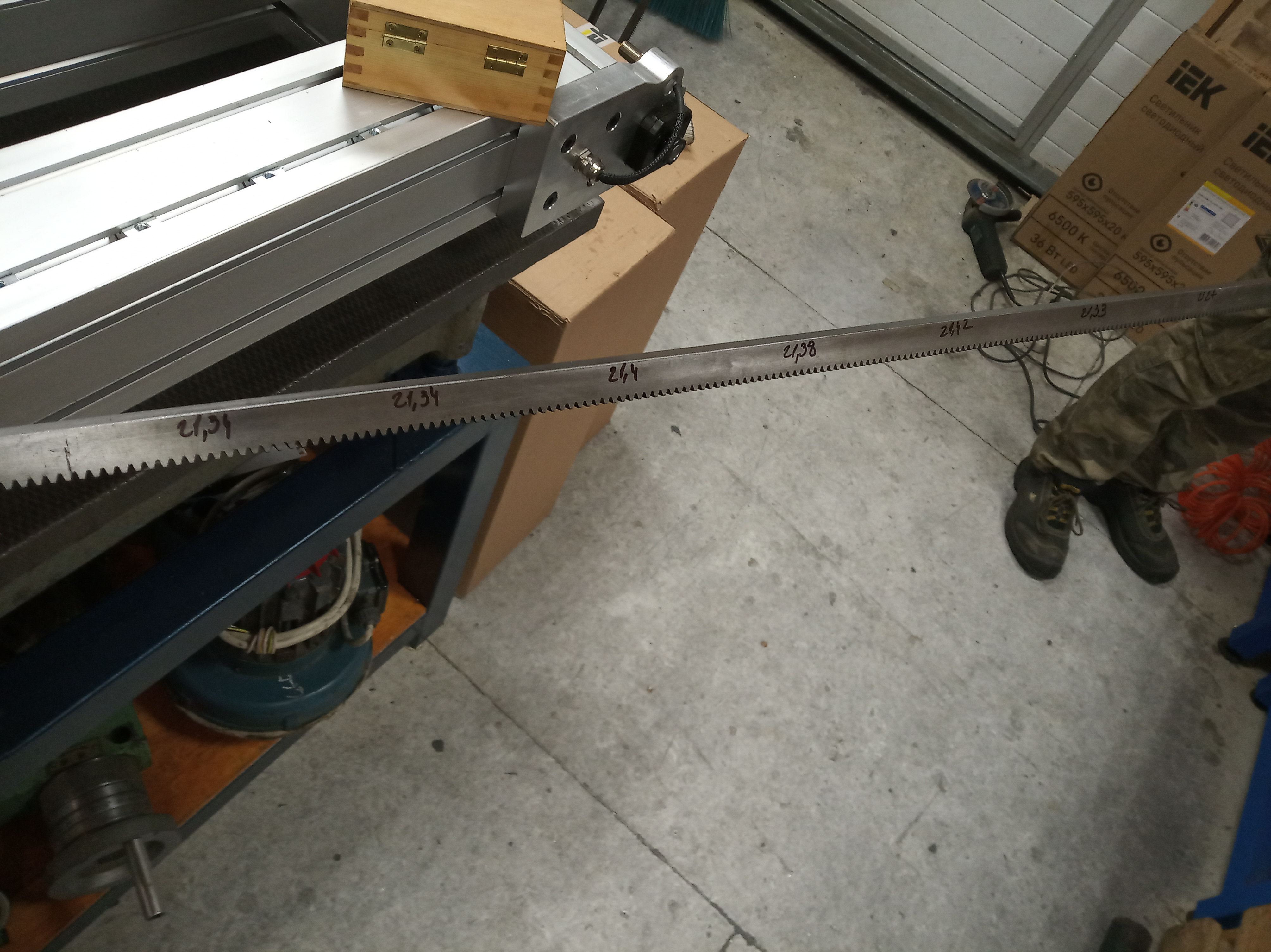

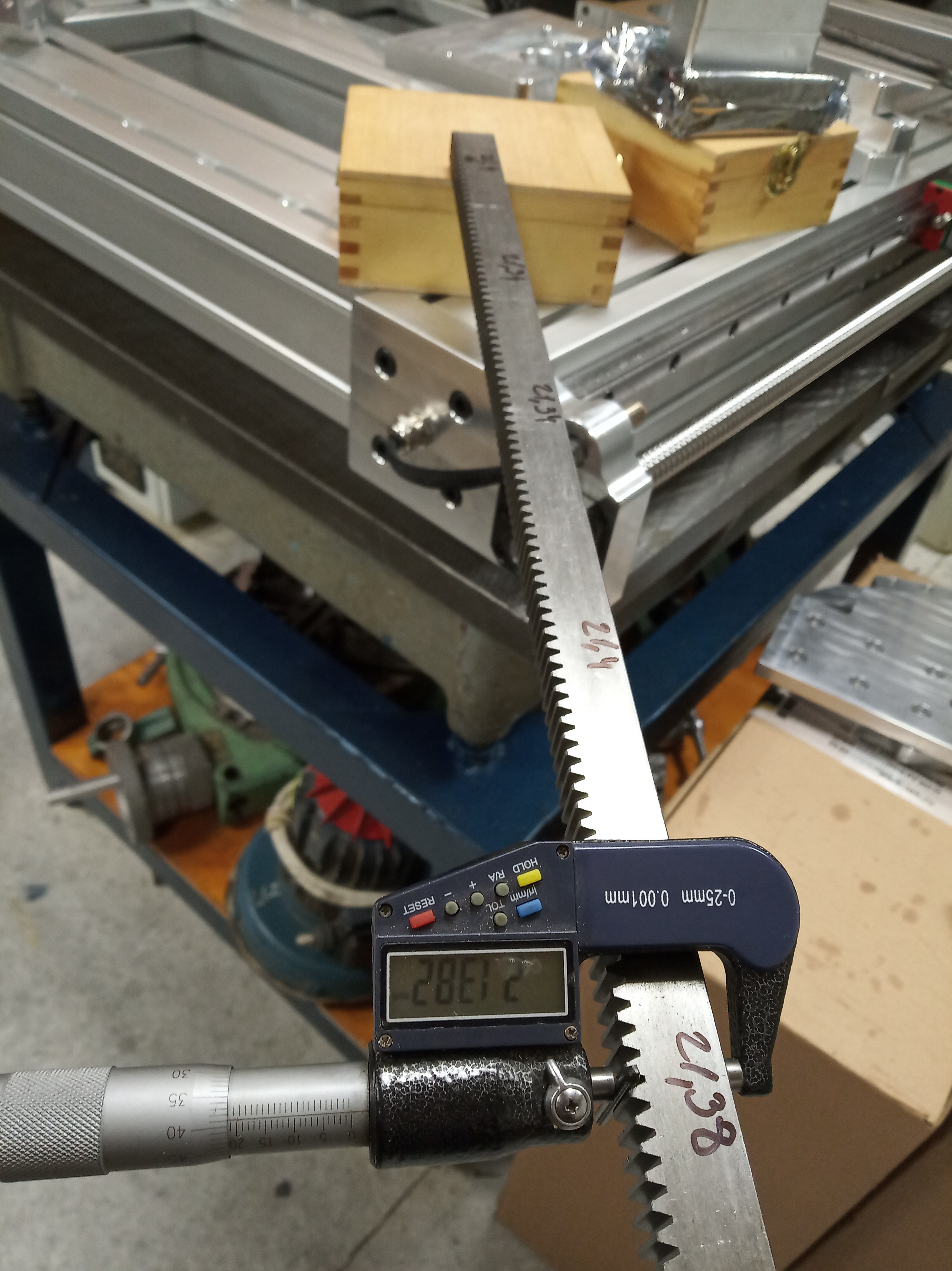

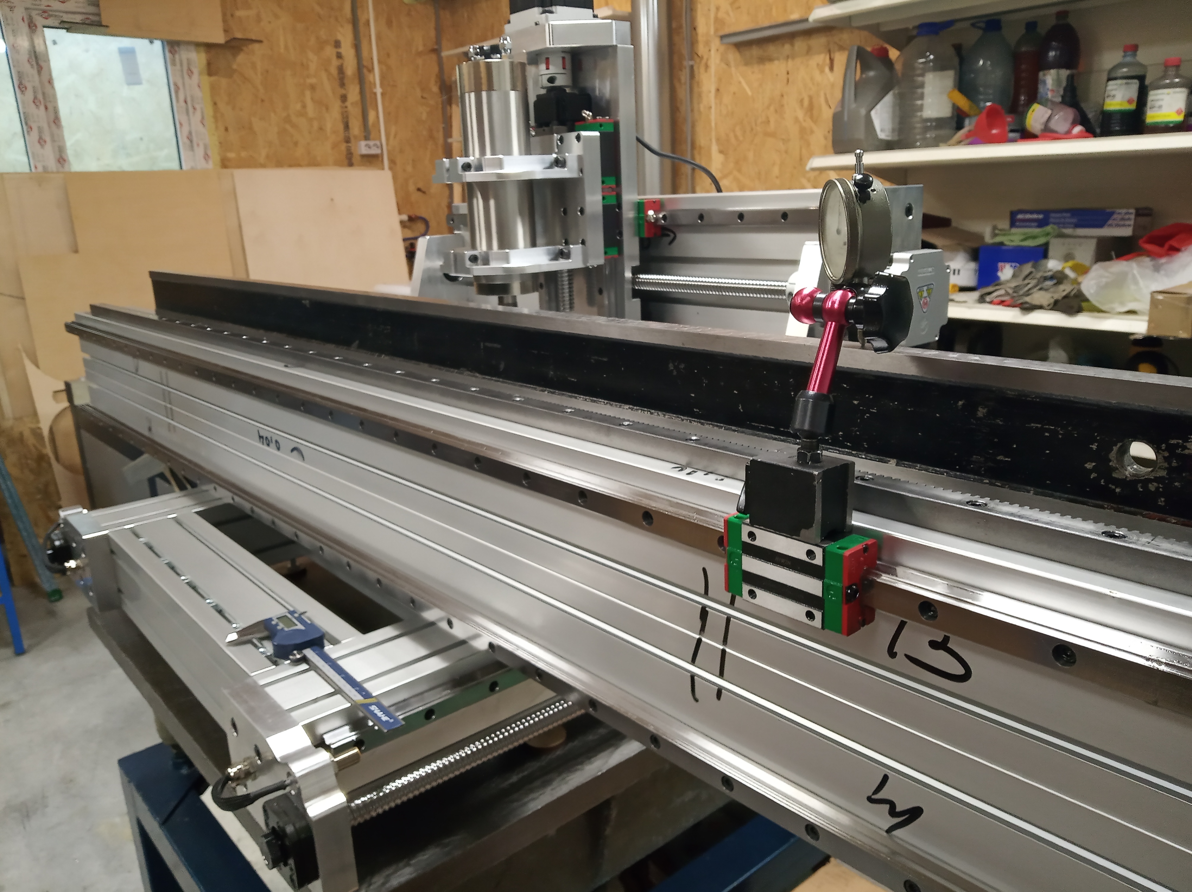

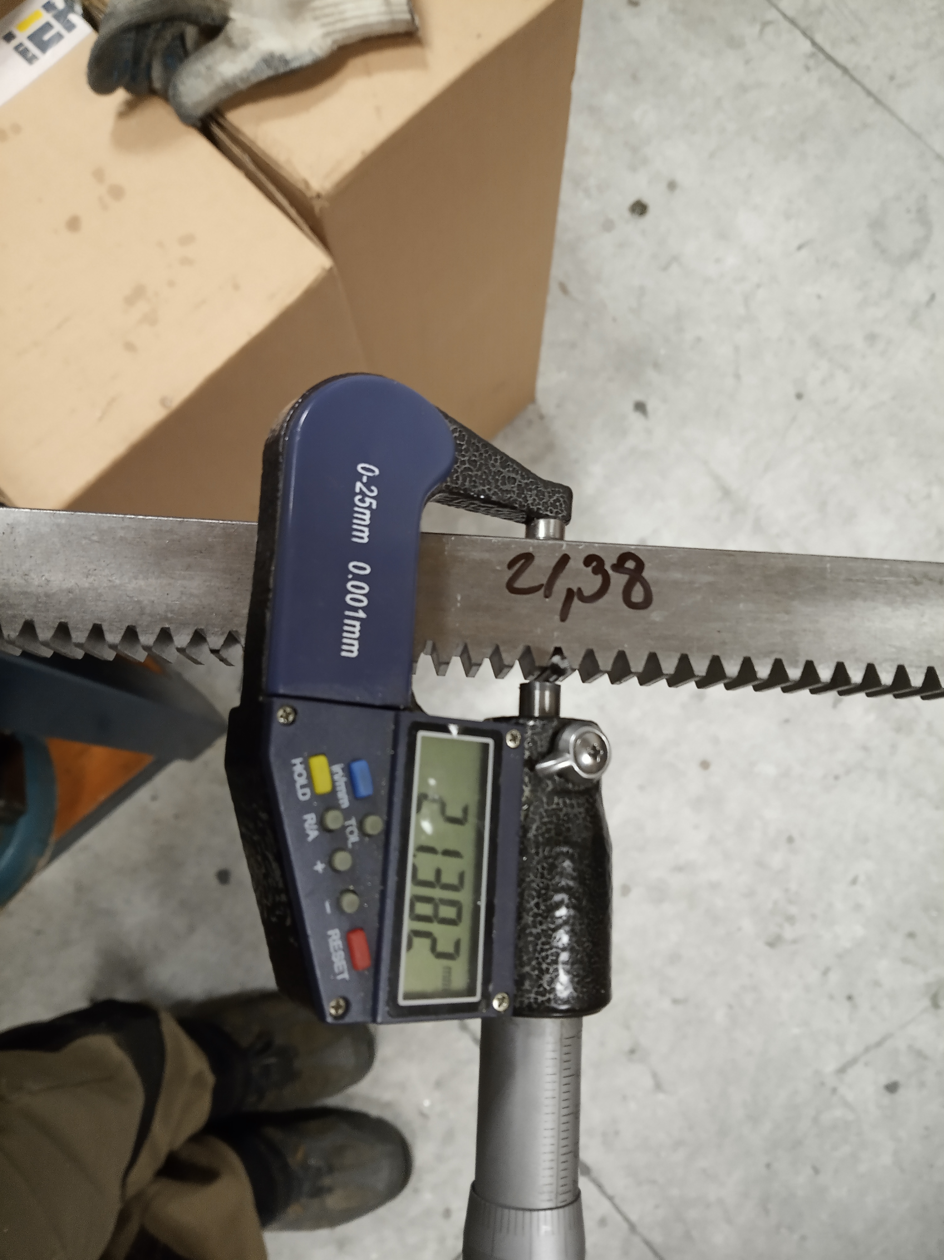

Промерил рейки, оказались кривоватые так нехило...
Изначальный план обкататься по тыльной поверхности накрылся медным тазом.
Придется выставлять по профилю зуба, что несколько сложнее...

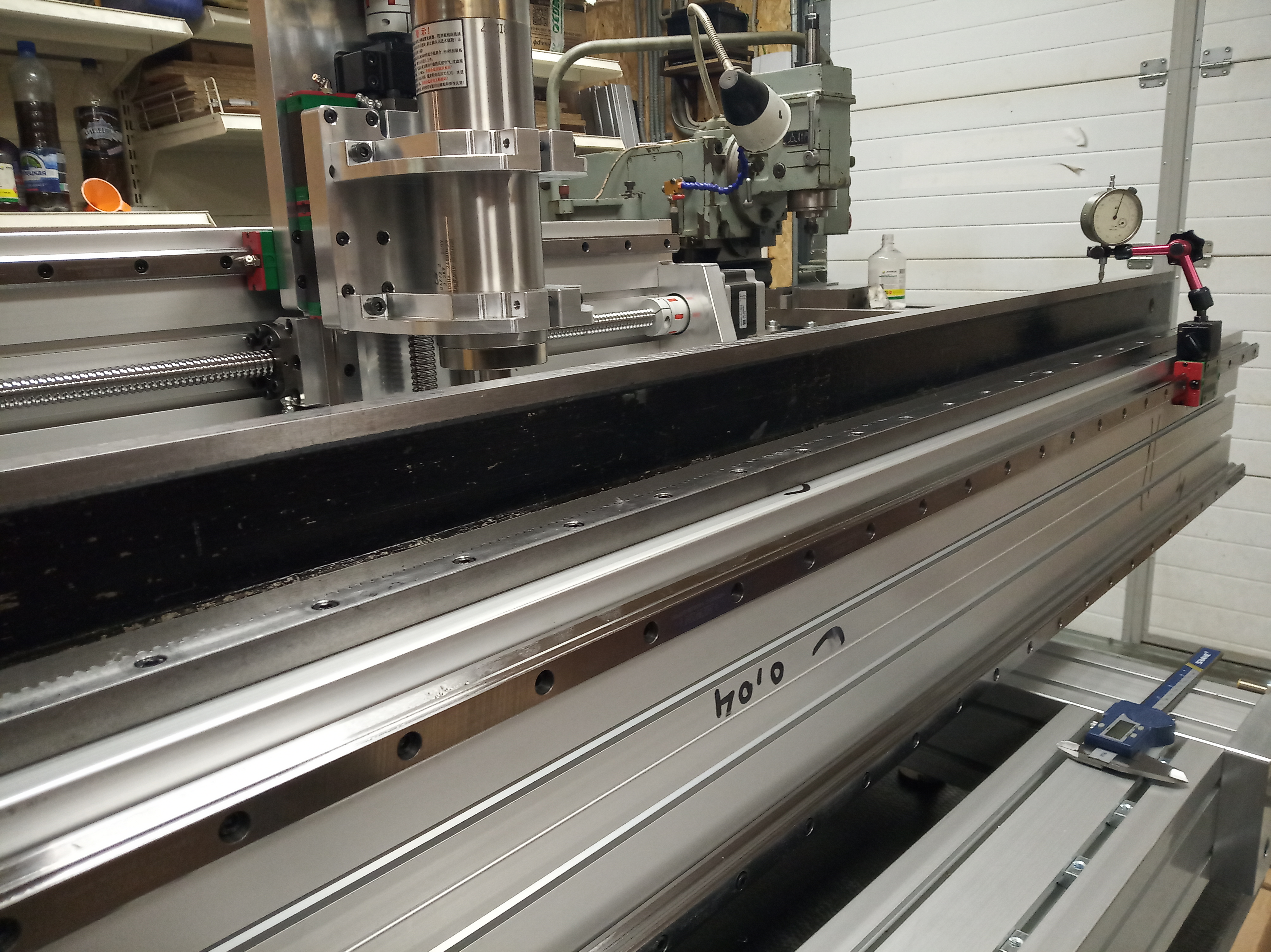

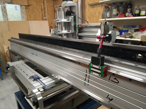

Ну и начал собирать портал, все же здоровый весьма он получается...
И по массе нехилый
