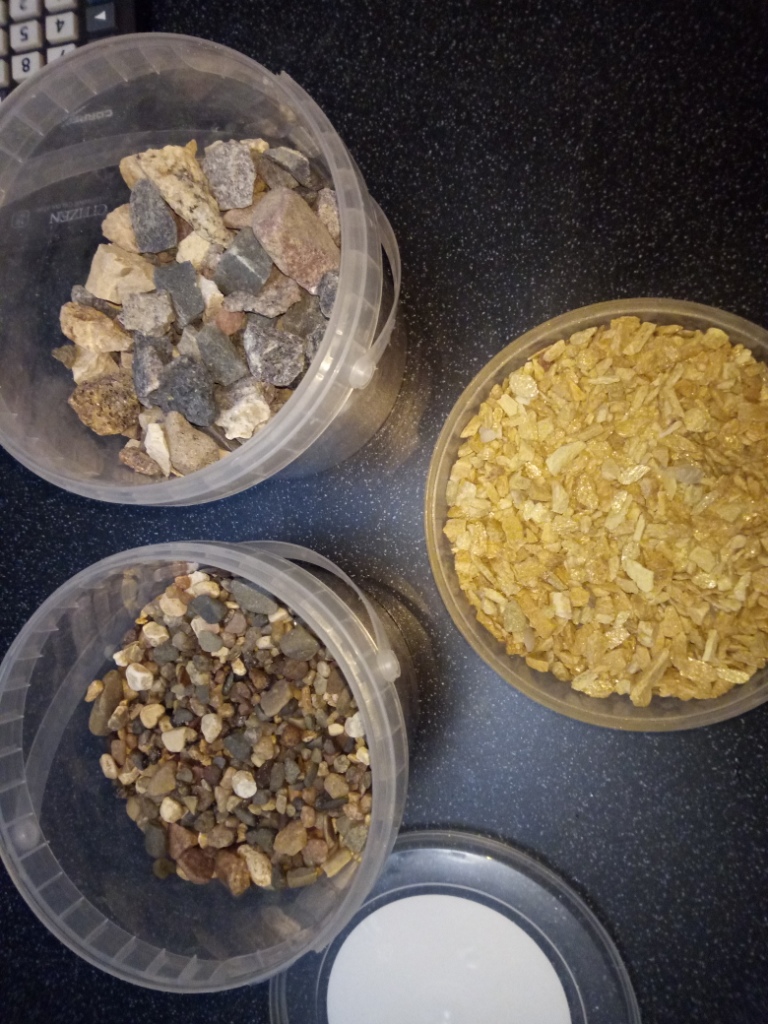

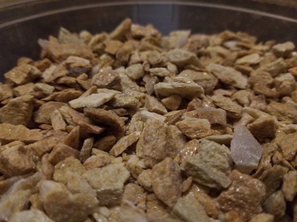

HeavyToshik
Сообщения: 336
Репутация: 35
Настоящее имя: Антон
Re: Перемещаемый портал 1200х200х150мм из полимербетона
Сообщение HeavyToshik »
Сегодня взял ещё мешочек щебня гравийного. Хорошая штука. У него окатые края в отличии от обычного щебня. Должен утрамбовываться при вибрации плотнее. И взял мешок мраморной крошки 2-5мм, цвет золотой. Всё что было в наличии, 1 мешок . Французы розовые делают, ну а нам что не с золота то? Страна то вон как богата :hehehe: :hehehe: :hehehe:

Nonstopich
Сообщения: 959
Репутация: 284
Сообщение Nonstopich »
Мрамор - так се для подобного рода задач. Везде проигрывает граниту. Теорию плотности смесей уже осилили?
HeavyToshik
Сообщения: 336
Репутация: 35
Для декоративных целей пойдёт, для станины нет. Уж больно слюда сыпется когда пальцами мнёшь и ломкий. Белый и только белый можно брать :geek:

HeavyToshik
Сообщения: 336
Репутация: 35
Nonstopich писал(а):Мрамор - так се для подобного рода задач. Везде проигрывает граниту. Теорию плотности смесей уже осилили?
Обычно с бетоном методом подбора делал. В ёмкость щебень, потом туда песок и более мелкую фракцию с лёгкой вибрацией, но не настолько что бы всё это плавало, а лишь пустоты заполнялись при неизменном объёме и уровне щебня. Как то так. Тут выбор то и не велик. Вот гравийный щебень само то из того что нашёл по месту и песок кремниевый мытый. Попробую пару отливок с фиброй базальтовой

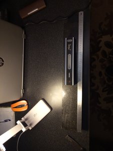

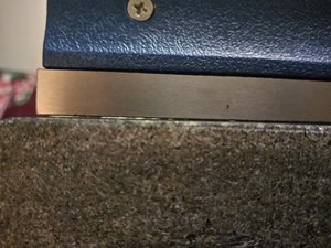

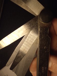

HeavyToshik
Сообщения: 336
Репутация: 35

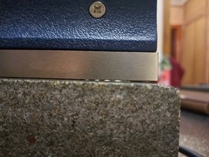

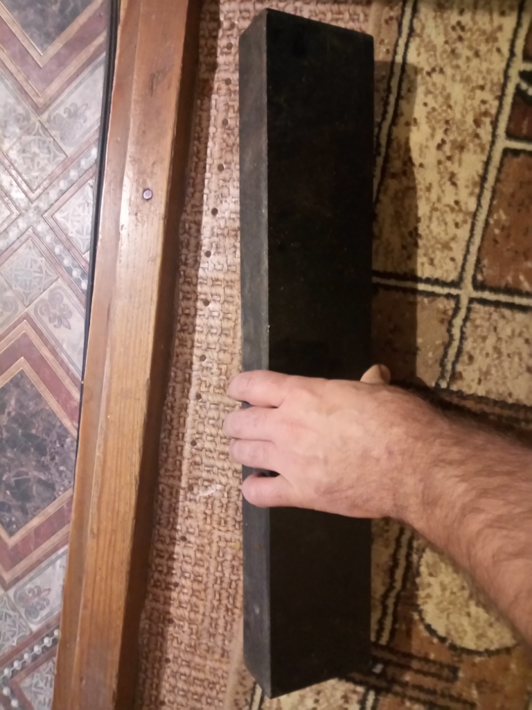

Сделал примерное обозрение куска, что вчера нашёл. Отмыл, чуть прошёл шкуркой 3000, так как пальцами на ощупь были как бы вкрапления или хорошо прилипший песок. Длина 500мм.Проверялась полированная поверхность. По краям завал на 0,1 по 10-15мм, дальше 0,05 20-25мм. В остальном промежутке середины бруска свет вообще не видно глазом. Инструменты лампа, набор щупов начиная с 0,05мм, китайский брусковый уровень 200мм (подошва шлифованная). Есть цифровой микрометр 0,01мм, но не придумал как им воспользоваться. Вернее нет эталонной поверхности относительно которой можно посмотреть. Выходит у меня дома появился кусок гранита с длинной 400+-мм не искривлённого пространства :hehehe: . Относительно :thinking:

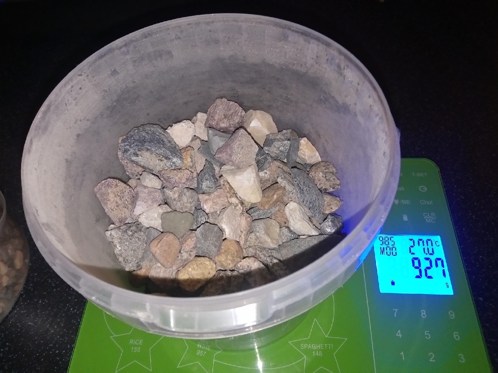

HeavyToshik
Сообщения: 336
Репутация: 35

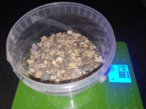

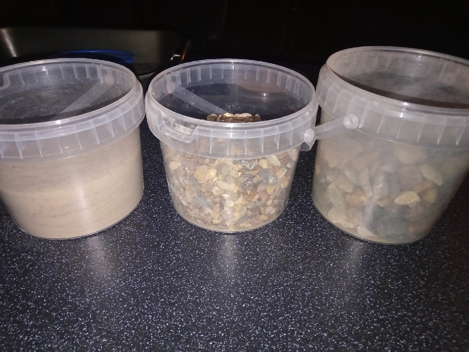

Фулер мужик хороший был, но рубленый щебень это что то. Смесь 1 литр

Nonstopich
Сообщения: 959
Репутация: 284
Фуллер не годится в первоначальном его исполнении. Особенно если учесть, что его формула не знает что такое поверхностное натяжение и не может учесть как притягиваются (уплотняются) мелкие и крупные фракции.
