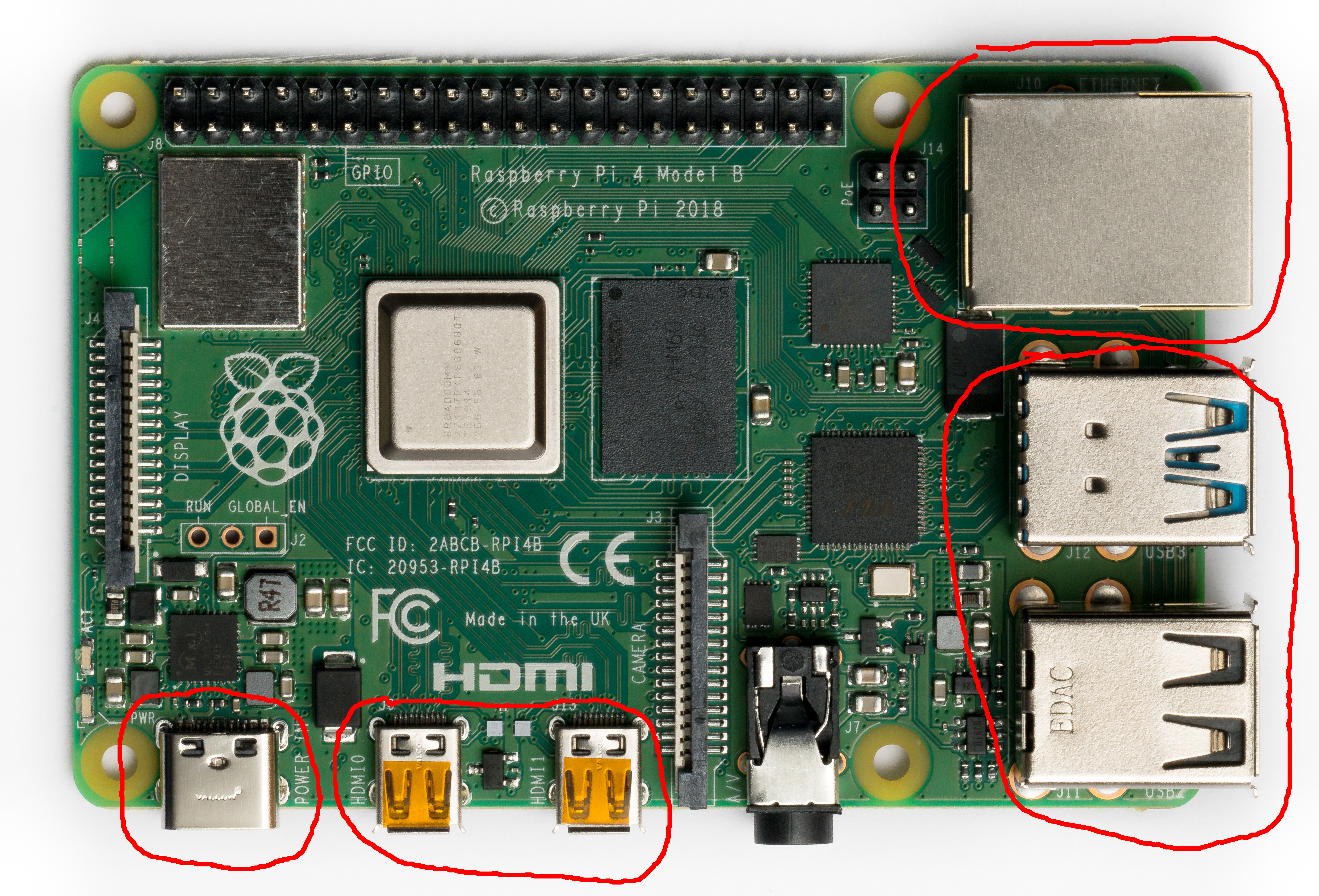

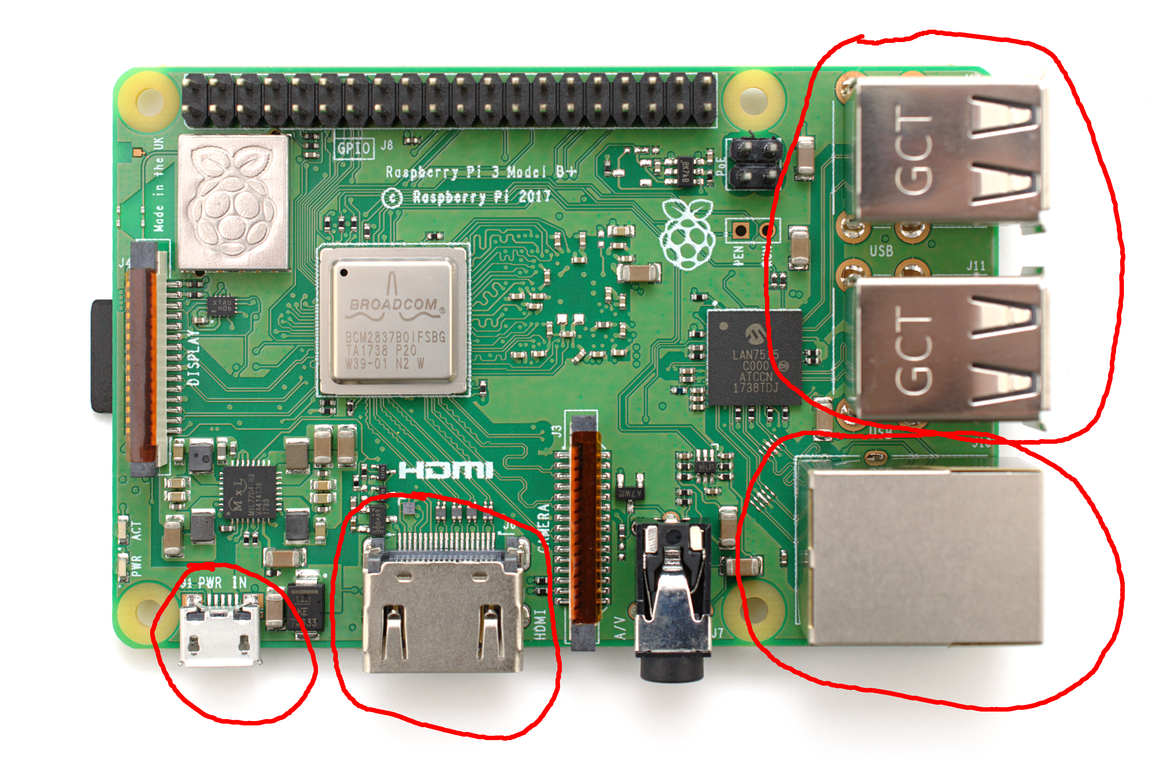

Кстати о внешних соединенниях (отмечены изменения):
Raspberry_Pi_3_B+_(39906369025).png (2748 просмотров) <a class='original' href='./download/file.php?id=174374&mode=view' target=_blank>Загрузить оригинал (14.31 МБ)</a>
Raspberry_Pi_4_Model_B_-_Top.jpg (2748 просмотров) <a class='original' href='./download/file.php?id=174375&mode=view' target=_blank>Загрузить оригинал (7.67 МБ)</a>

Вы меня прям размазали с вашими фото расследованиями... юсб в разных местах. Ethernet в другом месте... это провал. Планы людей использующих спец изделия которые втыкались сразу во все эти порты будут разрушены.
Каким боком все Ваши усилия связаны с портами gpio? С аппаратными spi?
Или вы реально думали, что обсуждаем устройство одновременно втыкающиеся во все юсб и эзернет?

K@RLSON писал(а):Каким боком все Ваши усилия связаны с портами gpio? С аппаратными spi?
Даже запитать плату не получится не заменив кабель, а без этого никакие gpio с аппаратными spi работать не будут.

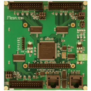

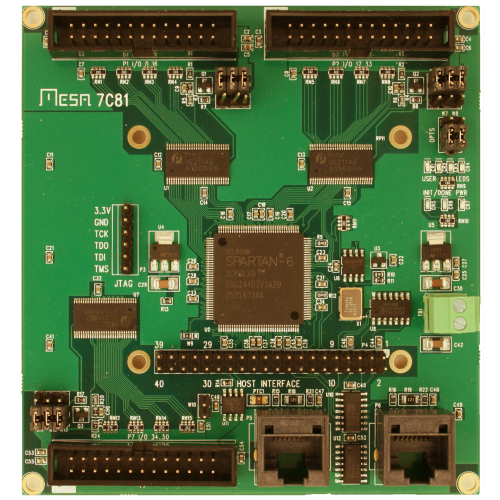

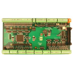

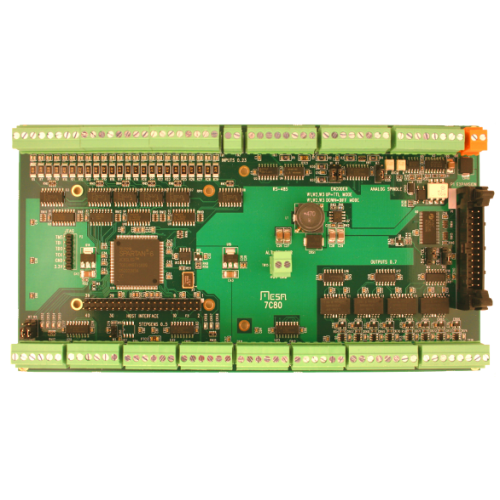

K@RLSON писал(а):Нет возможности напрямую завести быстрые сенсоры(энкодеры).
Как нет? А если фпга прикрутить? :)
Например так:
7c81trans-500x500.png (2629 просмотров) <a class='original' href='./download/file.php?id=174387&mode=view' target=_blank>Загрузить оригинал (473.7 КБ)</a>
Или так:
7c80colo-500x500.png (2629 просмотров) <a class='original' href='./download/file.php?id=174388&mode=view' target=_blank>Загрузить оригинал (256.72 КБ)</a>
