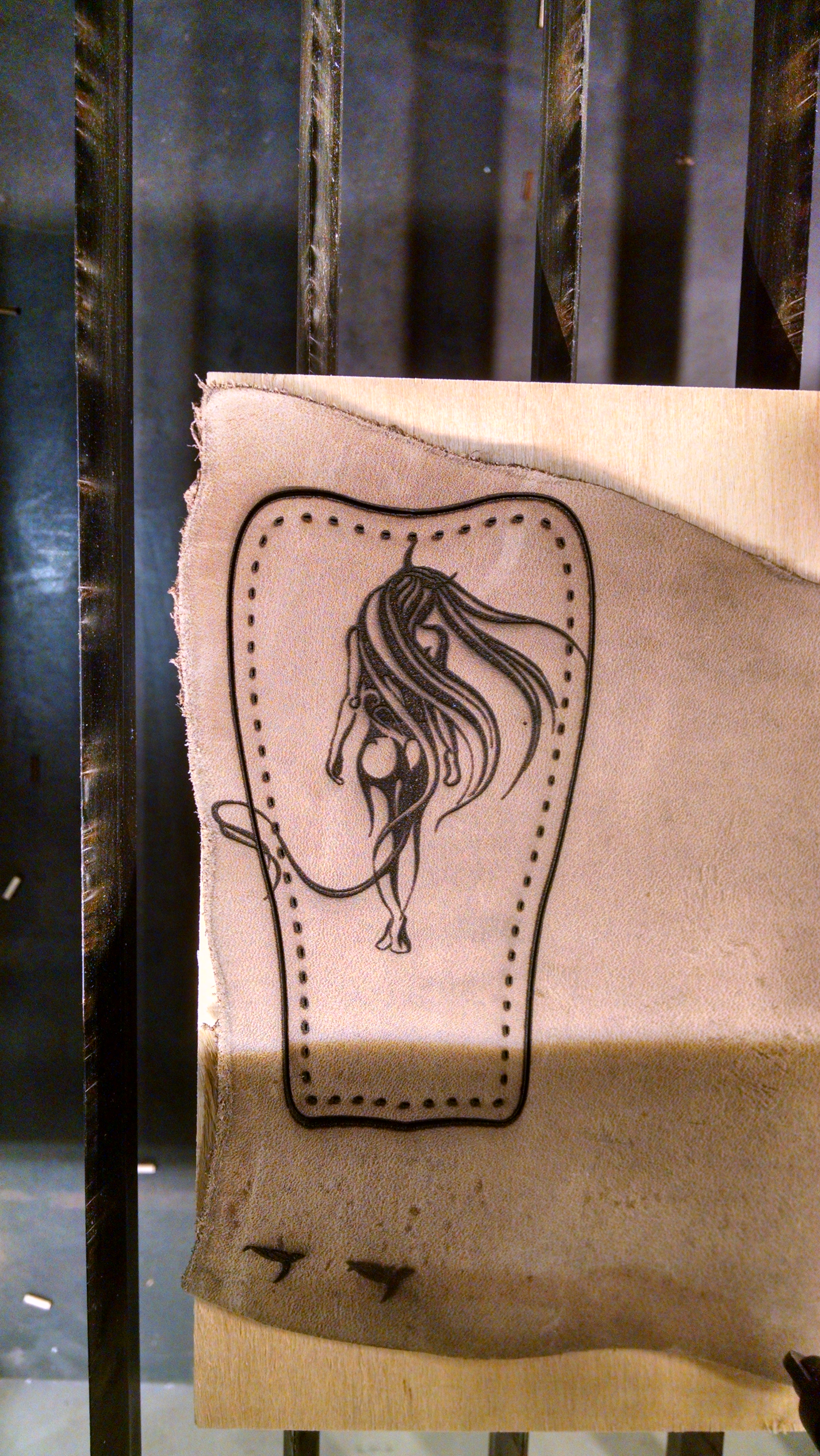

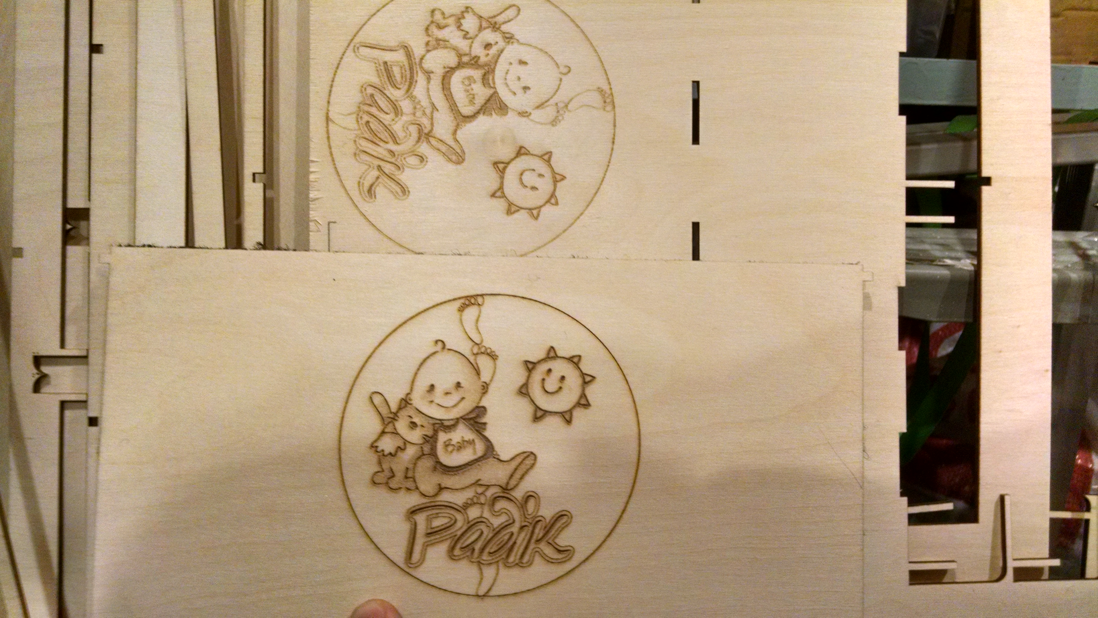

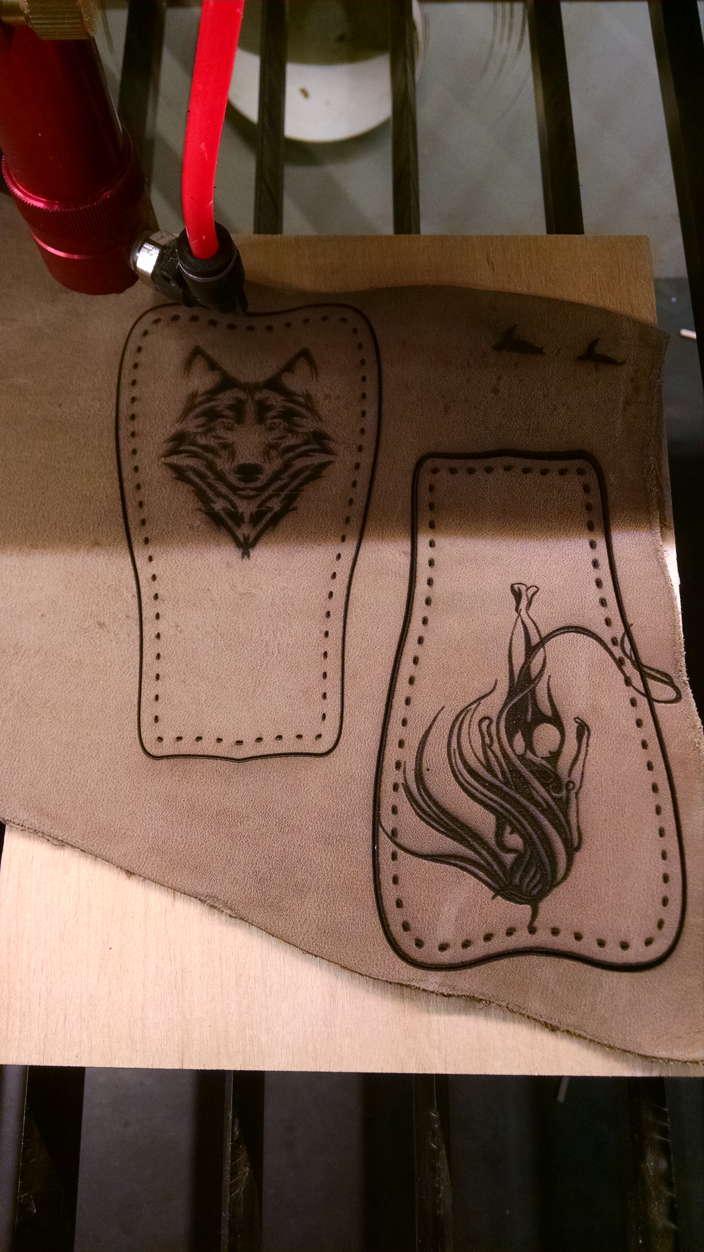

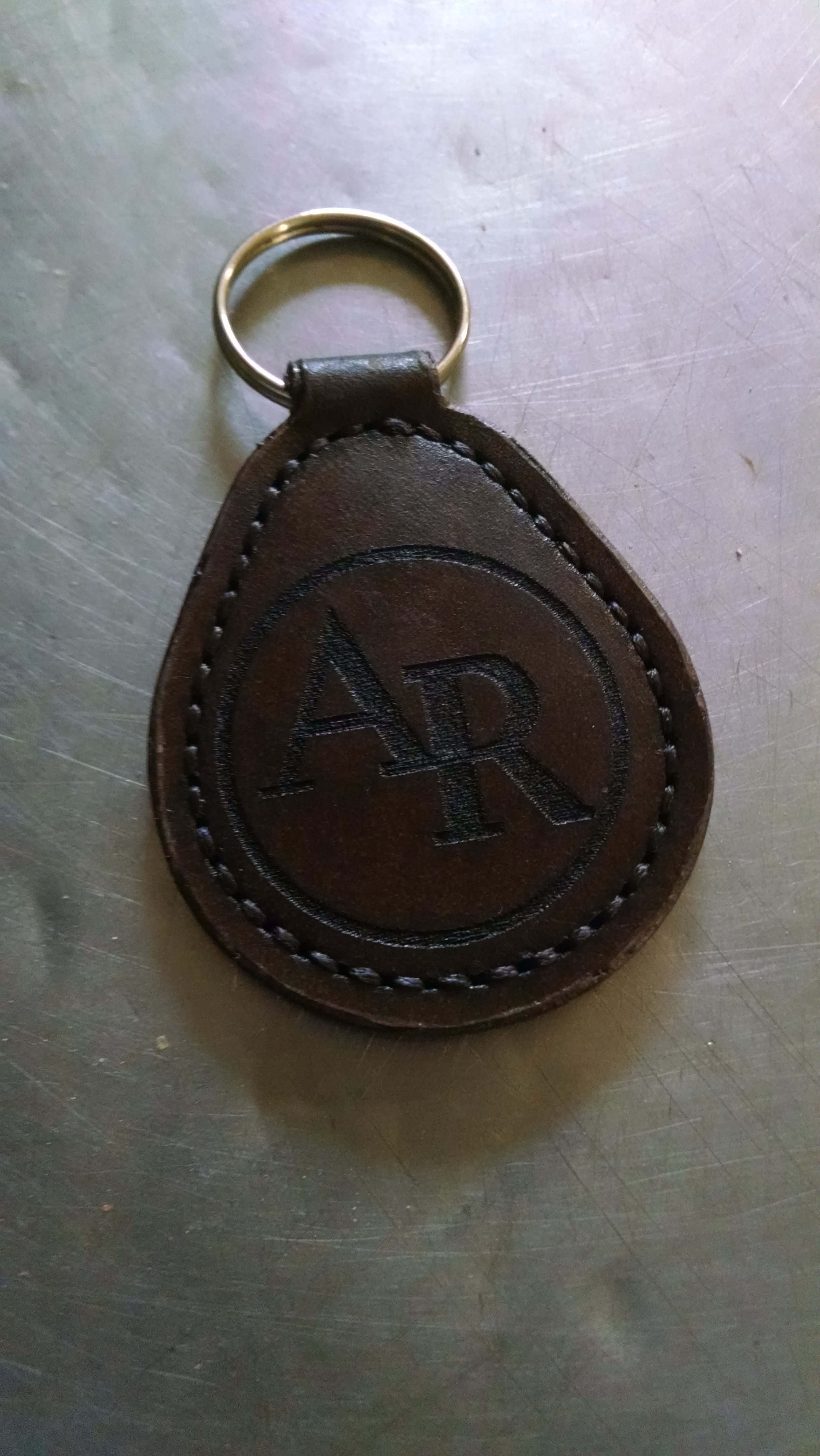

Tarac
Сообщения: 47
Зарегистрирован: 27 ноя 2019, 20:36
Настоящее имя: Тарас
Re: CO2 лазер 80W 1250х750
Сообщение Tarac »
Несчем сравнивать
IMG_20201221_165452999_HDR.jpg (1674 просмотра) <a class='original' href='./download/file.php?id=191378&mode=view' target=_blank>Загрузить оригинал (3.2 МБ)</a>
IMG_20210117_145746433_HDR.jpg (1674 просмотра) <a class='original' href='./download/file.php?id=191379&mode=view' target=_blank>Загрузить оригинал (3.98 МБ)</a>
IMG-d9229f1e6a3f0281e293b05492aa4d69-V.jpg (1674 просмотра) <a class='original' href='./download/file.php?id=191380&mode=view' target=_blank>Загрузить оригинал (5.37 МБ)</a>
IMG_20210121_151058386.jpg (1674 просмотра) <a class='original' href='./download/file.php?id=191381&mode=view' target=_blank>Загрузить оригинал (2.24 МБ)</a>
Эксперементы, поигратся .
Это хорошо, плохо или нормально?
