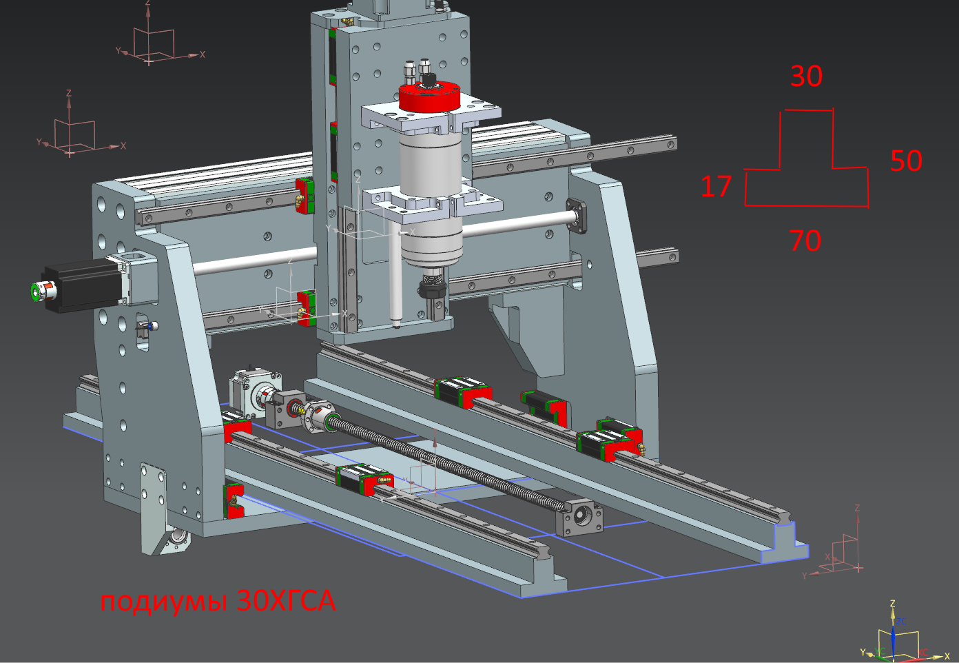

В общем подсуетились подиумы из 30ХГСА . шлифованные и притертые по краске . есть мысль использовать их как базу для все той же поделки , только с дрыгостолом... ???
мне кажется что жесткоси у них будет придостаточно . сечение Т образное 50х70 ...есть мысли про компоновку. в общем или рамка на профиле на которую будет прикручен профиль либо шлифованные пластины как перекладины..

а на что эти подиумы крепить, а то как бы не получилась куча проблем с выставлением их друг относительно друга

Подиумы шлифованные в размер. К тому же в них будет фрезерованн классный паз под рельс..вообще чем дальше тем больше думаю за дрыгостол...

я о том что их между собой связывать нужно, или шлифовать в сборе будете?

Ну рама будет из профиля или пластин шлифованных

Antigoogle, толку от всех этих стальных подиумов, если станина у станка почти отсутствует. Да, сталюка, тяжело, но жёсткость по факту получится хуже, чем у станка из профилей..

Чтот не догоняю, станок с подвижным столом и порталом?
Стальные подиумумумы по жесткости эквивалентны люминивой плите толщиной 33мм при ширине 600мм. Т.е. весьма жиденько. Надо станину из труб потолще, 120*120

Будет рама из 100 усиленного профиля(стенка 3.4). Ширина рамы около 480 длина 1200. Перемычки из того же 100 мм.профиля. дальше подиумы.стол из плиты 40-45 мм 4550*600 примерно. Портал из двух сотых профилей с 20мм.накладкой. боковины в виде трапеций, наверное сталь.прикрученные к продольным профилям на длине 300 мм. Думаю с головой..

*Дрыгостол на одном винте с ходом 600 мм.

В любом случае ширина закрепления боковин к продольным профилям будет сосоставима с расстоянием кареток стола для обеспечения замкнутого контура...

Antigoogle писал(а):Будет рама из 100 усиленного профиля(стенка 3.4). Ширина рамы около 480 длина 1200. Перемычки из того же 100 мм.профиля. дальше подиумы.стол из плиты 40-45 мм 4550*600 примерно. Портал из двух сотых профилей с 20мм.накладкой. боковины в виде трапеций, наверное сталь.прикрученные к продольным профилям на длине 300 мм. Думаю с головой..
ага, а потом узнаешь все прелисти выставления шлифовки на кривые профиля, и толку от шлифованных подиумов ноль

Возможно профиля заменю на стальные трубы мм 8 толщиной и шлифану их.на торцах пластины приварю и так же торцену. Потом все вместе на болты и на шлифовку. Никакой больше сварки!!!

Сыромятина не шлифуется

Чёй то????

2 часа назад из цеха пришёл - на плосошлифе сыромятина лежит. Очень даже шлифуется :) .
