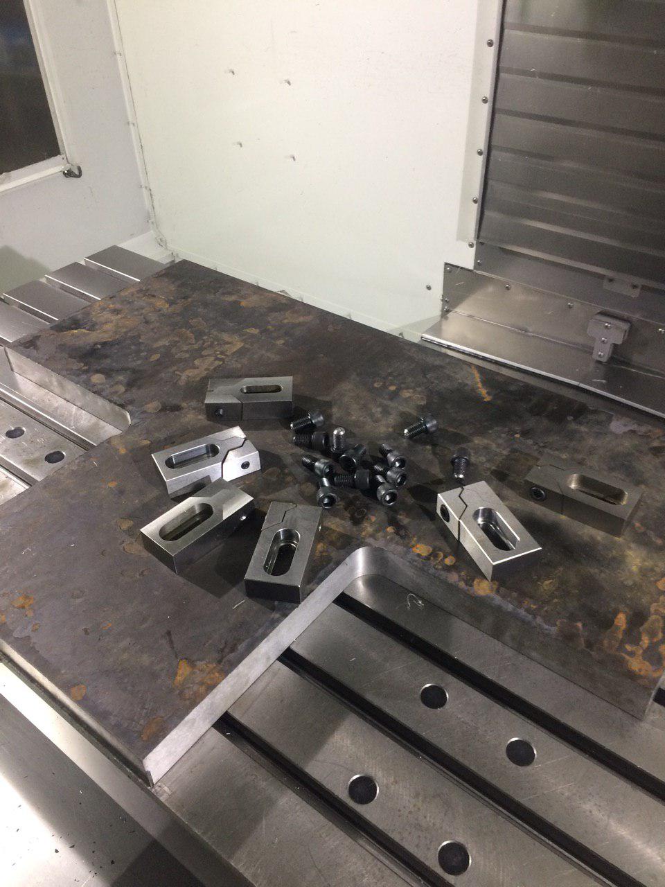

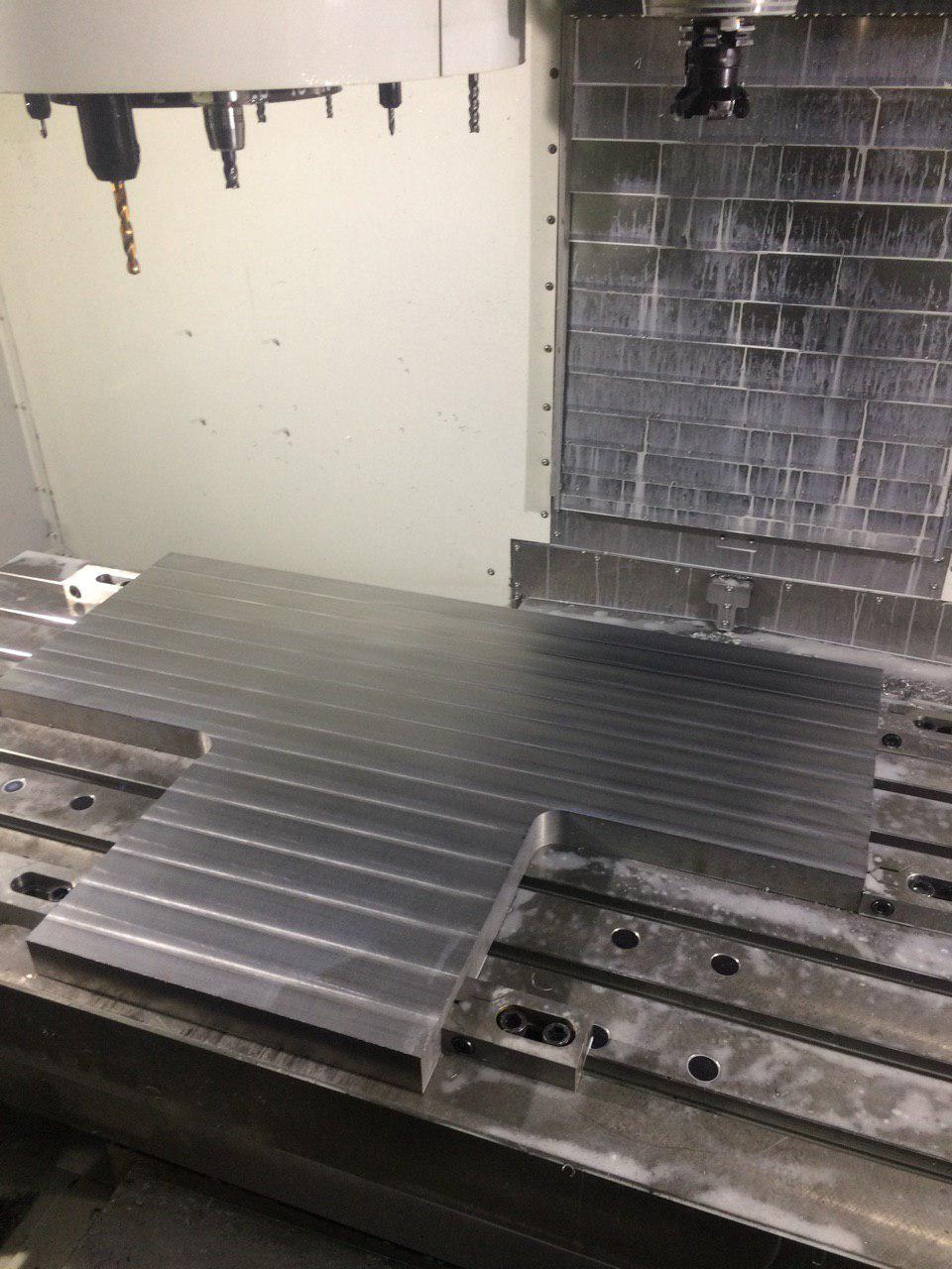

бред много раз видел как на разных ОЦ работают с плоскими деталями на столе без всяких подкладок.
Re: Вертикальный/Полимерный/По легким сплавам
Например фото от CNC Skill.
Бац и понадобилось лист обработать
photo_2019-12-03_18-21-26.jpg (2895 просмотров) <a class='original' href='./download/file.php?id=173079&mode=view' target=_blank>Загрузить оригинал (161.84 КБ)</a>
photo_2019-12-04_10-07-48.jpg (2895 просмотров) <a class='original' href='./download/file.php?id=173080&mode=view' target=_blank>Загрузить оригинал (174.08 КБ)</a>

И очень напрасно. У глобальных корпораций задача иная. Продать не только станок, но и оснастку, сервис... заработать денег в общем.
У чпу строителя на базе этапа постройки задача обычно диаметрально противоположная - сделать максимально приспособленное под любые задачи оборудование за меньшие деньги.
Сколько вытянет из общей стоимости станка увеличение з-ки? Тысяч 5-10?
Это один небольшой заказ для станка..... стоит ли упираться рогом?

Я другого не пойму что вы до шпакли домотались? То что у Макса дела идут хорошо - покоя не дает? Положить лист бумаги под деталь и прижать прижимами - это что за гранью понимая что ли?
Или те же питбули, да решений сотня. Нет же - они мазюкают стол шпаклей ХА ХА ХА.
Да пилите листы 300х600 в тисках, мне не жалко. Детский сад, ей богу.

ScrewDriver писал(а):Положить лист бумаги под деталь и прижать прижимами - это что за гранью понимая что ли?
Сразу видно, что еще фрезу из цанги не вытягивало. Как вытянет, сразу про положить листик бамажки забудешь. Но до этой грани еще дойти нужно :)
Вопросик: а как с подложенной бумажкой, или шпаклей получить ПОЛНОЕ сквозное отверстие, а потом еще и резьбу нарезать метчиком не снимая детали? Задача для детского сада :)
ScrewDriver писал(а):Да пилите листы 300х600 в тисках, мне не жалко.
Сейчас фрезеруем на своем ОЦ 400х700 Ст3 толщиной 5мм. Кроме тисков, есть еще така штука как прижимы, магнитный, вакуумный стол... И шпиндель у меня до стола не доходит. И о чудо мы как то тонкий материал фрезеруем :) На столе у нас есть от старых хозяев хороший запил под углом. Явно фрезу вытягивало. Видать тонкий металл прям на столе и фрезеровали.
