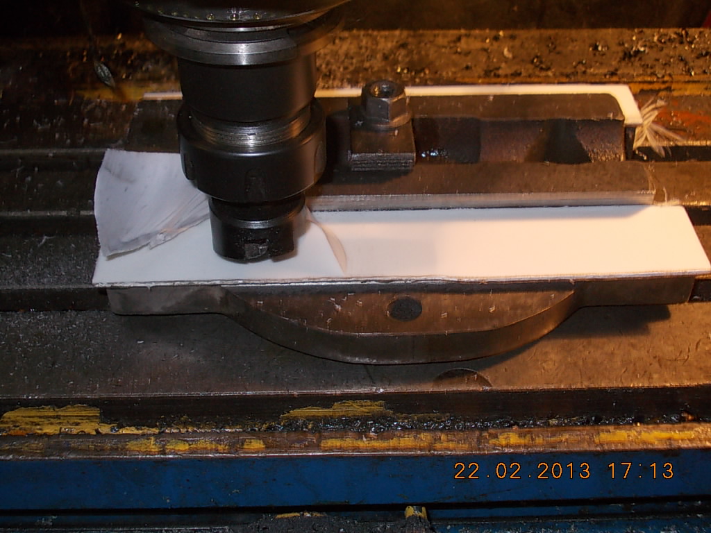

фрезернул Зедекс чтобы снять лишнее (1мм). Снимал по 0,1 -0,2мм. Зедекс режется не стружкой, а снимается как лента ;)
DSCN1155.JPG (4938 просмотров) <a class='original' href='./download/file.php?id=12225&mode=view' target=_blank>Загрузить оригинал (256.26 КБ)</a>
Пришабрил направляющие, клин. Все подогнал.
Собрал, смазал и по Зедексу явно легче ездит чем по чугун-чугун

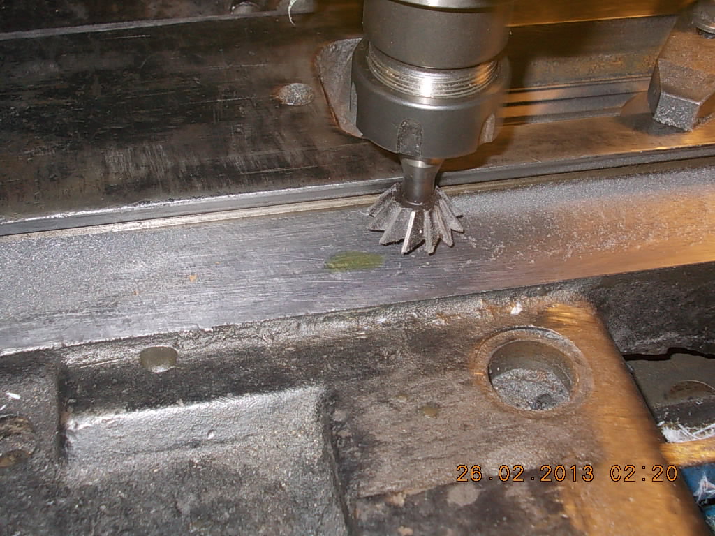

По средине ластохвостов значительная выработка. Убираем фрезой на 55град для ластохвостов.
01.JPG (4868 просмотров) <a class='original' href='./download/file.php?id=12326&mode=view' target=_blank>Загрузить оригинал (242.84 КБ)</a>

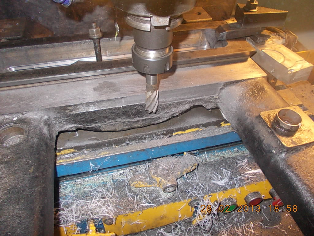

Пока все выставлено на столе, фрезерну место для установки линейки на будущее :)
02.JPG (4868 просмотров) <a class='original' href='./download/file.php?id=12327&mode=view' target=_blank>Загрузить оригинал (238.61 КБ)</a>
Re: Восстановление токарного 1А62
А как ты его на столе выставлял???
