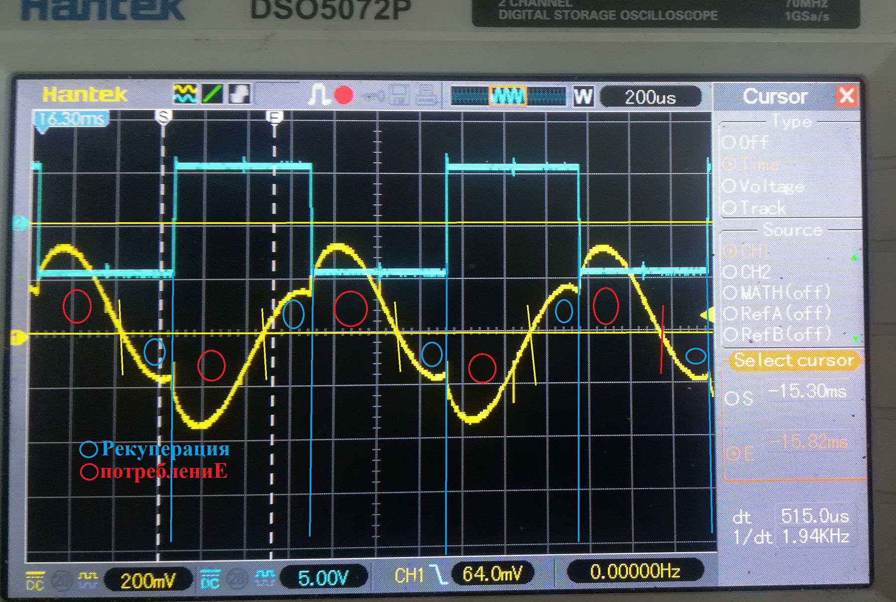

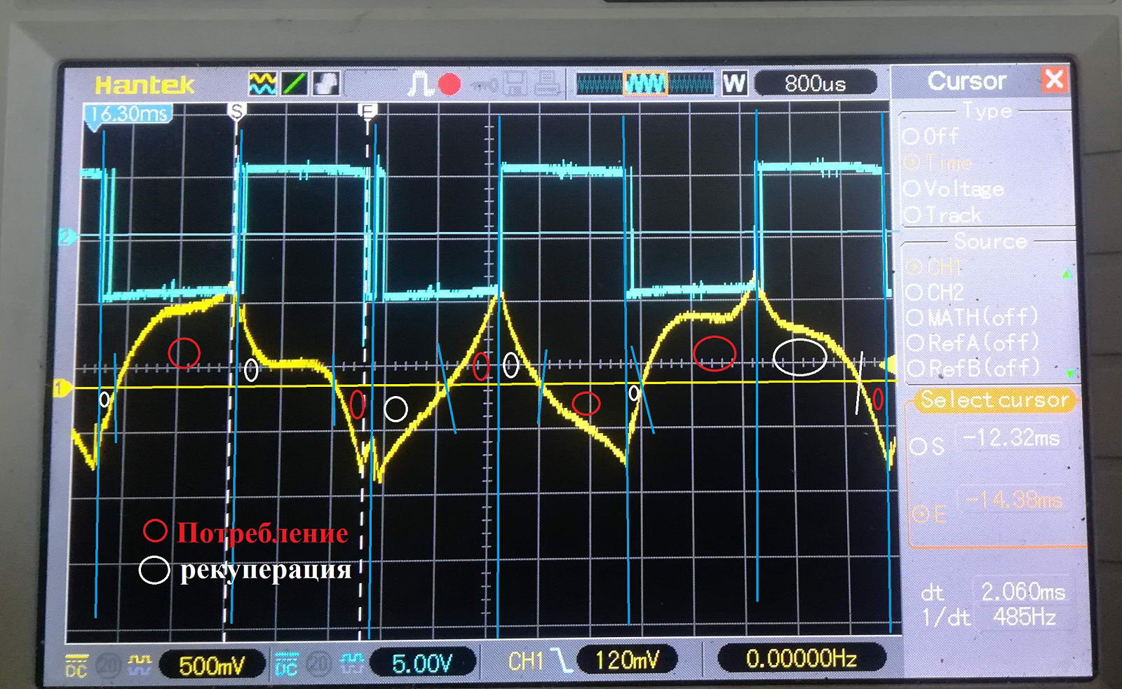

UAVpilot писал(а): Посему вся эта рекуперация создала-бы только кратковременные, никому не нужные скачки напряжения.
предлагаю рассмотреть осцилограммы с работы шагового двигателя
(nema34, 6мгн, imax=8a, U=50в). Изза особенности подключения, необходимо мысленно инвертировать одну из осей
на первом рисунке работа чуть ниже среднескоростного резонанса, 288об/мин. наблюдается значительный расколбас в токе. доля рекуперируемого заряда весьма значительна
на втором резонанс проскочен, скорость 800об/мин, работа стабильная, равномерная.... за исключением одного нюанса: в начале фазы ток прямом направлении, т.е. потребляется энергия.... а потом меняется на обратное, т.е. уже рекуперируется. визуально видно что возрващается 30-40% заряда в конденсаторы, а не "на 3 порядка меньше"
Это работа без нагрузки. Нагруженный через ШВП будет вести по другому, уменьшится доля рекупераци

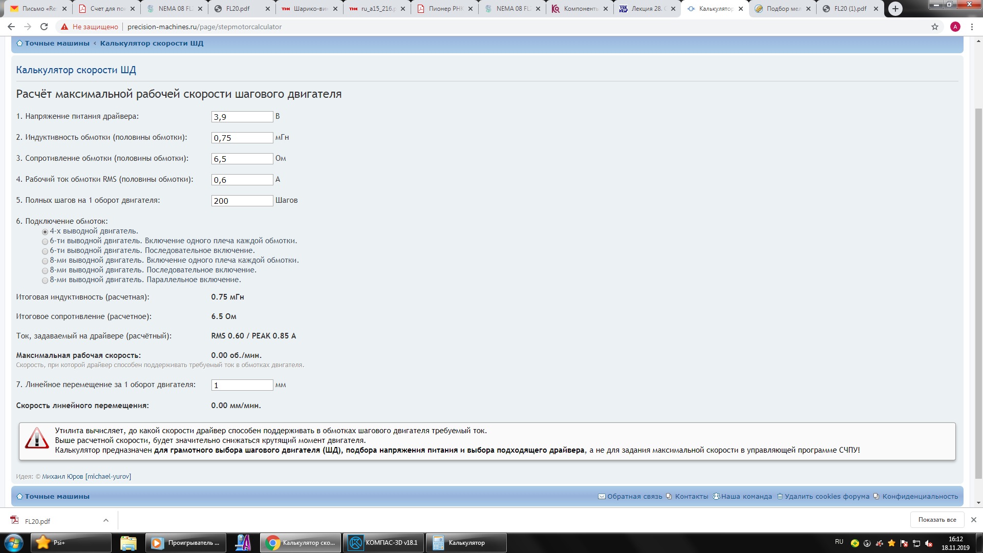

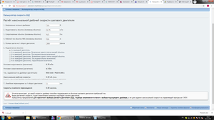

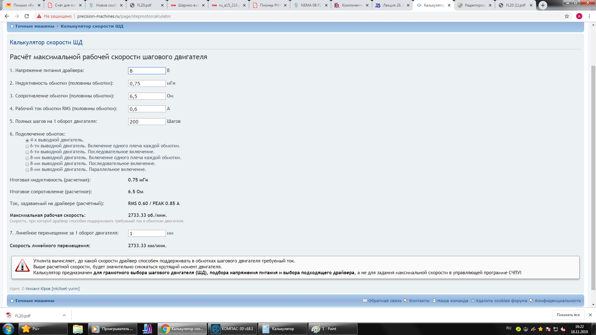

Если я забиваю напряжение паспортное, то двигатель у меня может развить скорость НУЛЬ))
Драйвер 8 вольт будет. Тогда скорость приемлемая. Странная картинка выходит.
1.png (3949 просмотров) <a class='original' href='./download/file.php?id=172093&mode=view' target=_blank>Загрузить оригинал (158.53 КБ)</a>
2.png (3948 просмотров) <a class='original' href='./download/file.php?id=172094&mode=view' target=_blank>Загрузить оригинал (161.78 КБ)</a>

6.5 Ом это очень медленный двигатель. Чтобы он начал быстро стартовать надо подать довольно большое напряжение. У меня есть несколько таких - взял по неопытности на 12В так они и пашут еле-еле, на 12В питании удалось из них выжать что-то порядка 300 об/мин с довольно медленным разгоном.

Может надо значение забивать в таблице в два раза меньшее? Я понять не могу.

Re: Подбор меленького ШД
Сообщение Mamont »
Кварк писал(а): Может надо значение забивать в таблице в два раза меньшее? Я понять не могу.
читай примечание к проге: утилита рассчитывает скорость до какой может разогнаться двигатель без потери крутящего момента. если с стационарном режиме напряжение на двигателе требуется больше чем дает драйвер, значит на скорость без потери момента он вообще не выйдет.
Но крутится конечно будет, с меньшим моментом.
1. проге нужен не максимальный ток, а 0.707от максимума. поэтому вводи 0.42а
2. индуктивность по даташиту 1.7мгн, а в таблице указал 0.75
3. поднимай напряжение драйвера, питай его 24в

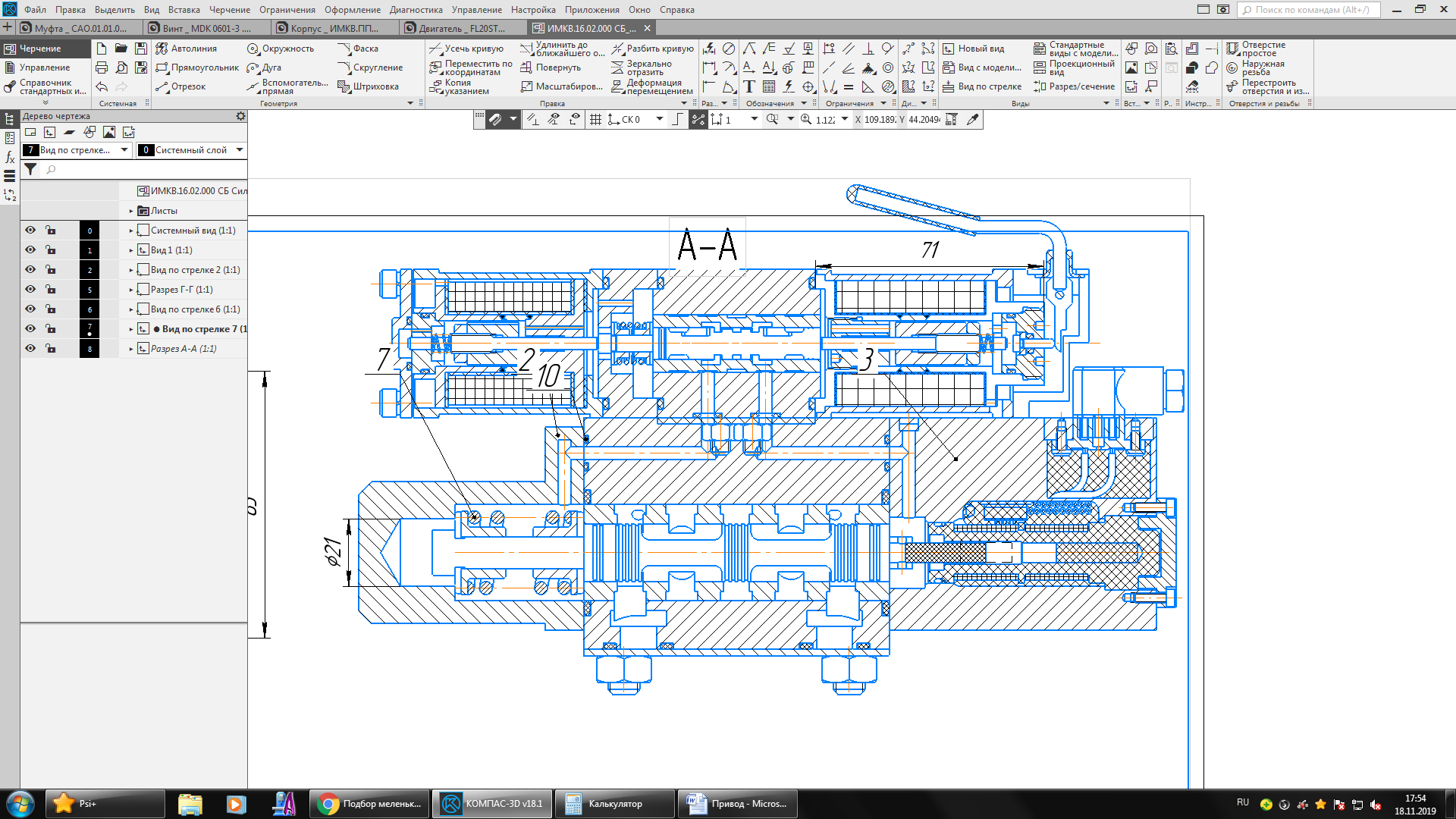

Кварк, так все таки что за бурбулятор тебе надо спроектировать... распределитель с регулируемым давлением или расходом? обратная связь предполагается?
Кварк
Сообщения: 295
Зарегистрирован: 11 мар 2019, 04:46
Репутация: 15
Откуда: Томск
Сообщение Кварк »
Mamont писал(а): что за бурбулятор
Назовем так, хорошо)
Управлять расходом.
ОС, конечно, будет. Думаю, от положения золотника на втором каскаде.
Возможно, потом еще будет ОС от момента на фрезе комбайна, за величину линейной скорости продвижения которого, будет отвечать этот ЭГР.

Сообщение Кварк »
Mamont ничего сверхъестественного. Магниты выкинуть из чертежа и поставь ШВП.
1.png (3910 просмотров) <a class='original' href='./download/file.php?id=172099&mode=view' target=_blank>Загрузить оригинал (174.67 КБ)</a>

Кварк писал(а):А тут индуктивность указана на половину обмотки?
Индуктивность и сопротивление у 6-выводных ШД обычно указывается для половины обмотки Чтобы узнать для всей обмотки, надо сопротивление умножить на 2 (что очевидно), а индуктивность - на 4.
Сообщение calabr »
Кварк писал(а):На напряжение, указанное в паспорте двигателя, чихаем, правильно?
Да. Чихаем правильно.
При напряжении питания меньше или близком к указанному номинальный ток достичь не получится... а вдруг движок сильно высоковольтный попадется...
Но это калькулятор покажет - толковый калькулятор
Питать движок от драйвера с напряжением в 100 раз больше номинала движка тоже плохая идея. Может пробить изоляцию обмоток или драйвер не успеет ограничить ток.
