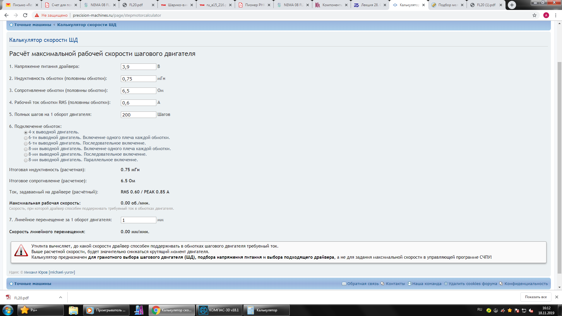

Если я забиваю напряжение паспортное, то двигатель у меня может развить скорость НУЛЬ))
Драйвер 8 вольт будет. Тогда скорость приемлемая. Странная картинка выходит.
1.png (4202 просмотра) <a class='original' href='./download/file.php?id=172093&sid=e3bfd3d364c89c7128402f8be9e61e24&mode=view' target=_blank>Загрузить оригинал (158.53 КБ)</a>
2.png (4201 просмотр) <a class='original' href='./download/file.php?id=172094&sid=e3bfd3d364c89c7128402f8be9e61e24&mode=view' target=_blank>Загрузить оригинал (161.78 КБ)</a>

6.5 Ом это очень медленный двигатель. Чтобы он начал быстро стартовать надо подать довольно большое напряжение. У меня есть несколько таких - взял по неопытности на 12В так они и пашут еле-еле, на 12В питании удалось из них выжать что-то порядка 300 об/мин с довольно медленным разгоном.

Может надо значение забивать в таблице в два раза меньшее? Я понять не могу.

Кварк писал(а): Может надо значение забивать в таблице в два раза меньшее? Я понять не могу.
читай примечание к проге: утилита рассчитывает скорость до какой может разогнаться двигатель без потери крутящего момента. если с стационарном режиме напряжение на двигателе требуется больше чем дает драйвер, значит на скорость без потери момента он вообще не выйдет.
Но крутится конечно будет, с меньшим моментом.
1. проге нужен не максимальный ток, а 0.707от максимума. поэтому вводи 0.42а
2. индуктивность по даташиту 1.7мгн, а в таблице указал 0.75
3. поднимай напряжение драйвера, питай его 24в

Кварк писал(а):А тут индуктивность указана на половину обмотки?
Индуктивность и сопротивление у 6-выводных ШД обычно указывается для половины обмотки Чтобы узнать для всей обмотки, надо сопротивление умножить на 2 (что очевидно), а индуктивность - на 4.

Кварк писал(а):На напряжение, указанное в паспорте двигателя, чихаем, правильно?
Да. Чихаем правильно.
При напряжении питания меньше или близком к указанному номинальный ток достичь не получится... а вдруг движок сильно высоковольтный попадется...
Но это калькулятор покажет - толковый калькулятор
Питать движок от драйвера с напряжением в 100 раз больше номинала движка тоже плохая идея. Может пробить изоляцию обмоток или драйвер не успеет ограничить ток.
