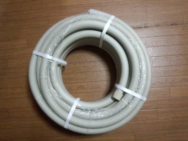

Незнаю как там со скользящими контактами, думаю на практике малоприменимо.
Но то, что проблема с кабелеукладчиками имеет место быть - это факт. И решения не шибко видно.
Столкнулся у себя с тем, что в процессе работы, в них набивается всякий мусор, стружка, пыль итд, от пластика, алюминия и прочего. В итоге, при движении все это шоркается и изоляция коцается. При том, что я пылесосм прочичаю их каждый раз по завершению работы и всего наработал станок чуть более 50ти часов, но тенденция нехорошая.
На новый станок поставил пластиковые гофры (попросту шланг), пока нравится, внутри сухо :hehehe:
