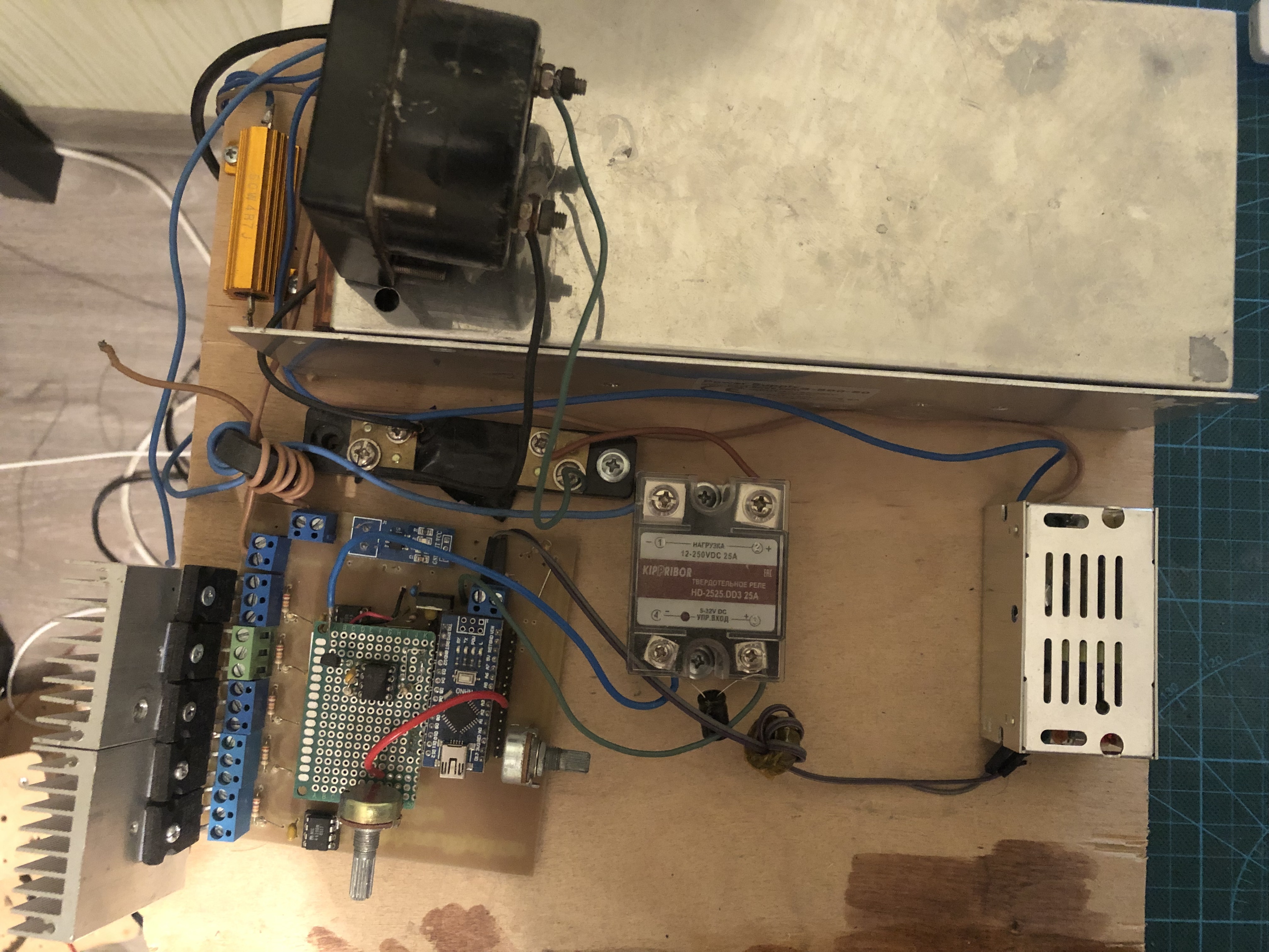

Вот как сейчас выглядит генератор, плата даже уже в два этажа. По мощности она возможно и не заменит родной, но работать будет… в итоге уперся в несколько проблем, но основная - надо все же менять контроллер. Хотя на ардуинке тоже все будет работать…

CybSys писал(а): ↑ В общем и целом эрозия готова, даже генератор готов, осталось все подключить и причесать. у генератора вообще уже 5 реализация
5 реализаций того что не работает :)
CybSys писал(а): ↑ По мощности она возможно и не заменит родной, но работать будет
Что то искрить будет, а надо чтобы резало.

aftaev писал(а): ↑ Что то искрить будет, а надо чтобы резало.
А это уже на станке надо проверять.

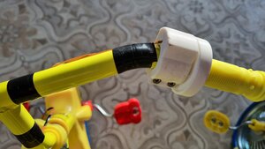

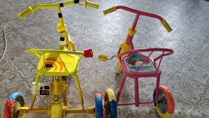

2 одинаковых велика. Один из них папка разломал
IMG-20211116-WA0008.jpg (7290 просмотров) <a class='original' href='./download/file.php?id=199635&mode=view' target=_blank>Загрузить оригинал (255.21 КБ)</a>
приделал газульку, шоб как на настоящем моце. Без чорной изоленты никак
IMG-20211116-WA0012.jpg (7290 просмотров) <a class='original' href='./download/file.php?id=199636&mode=view' target=_blank>Загрузить оригинал (98.72 КБ)</a>

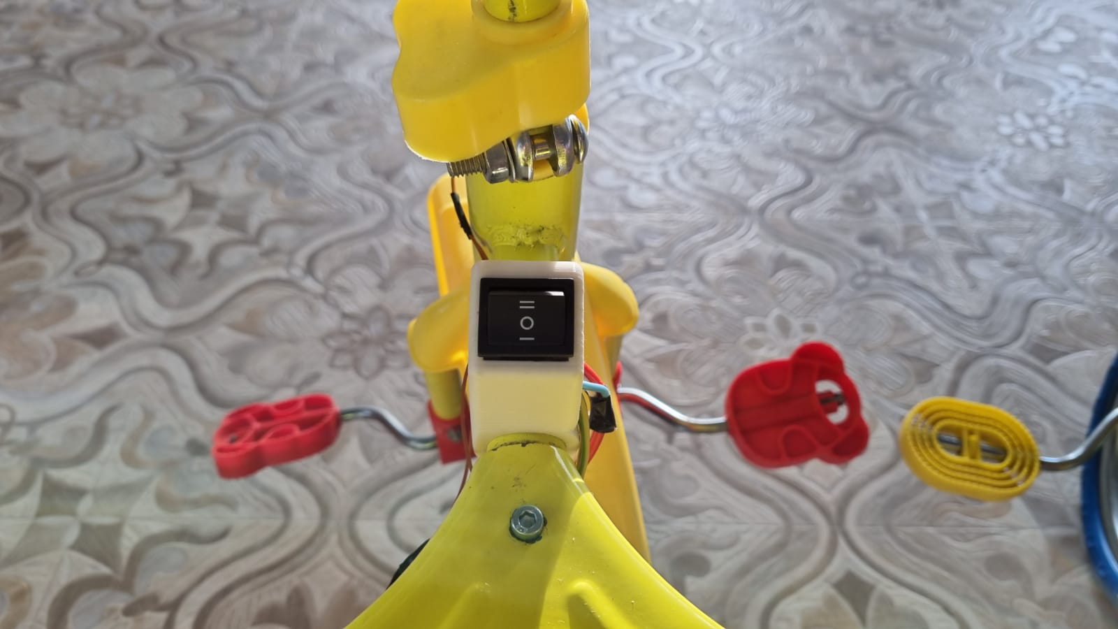

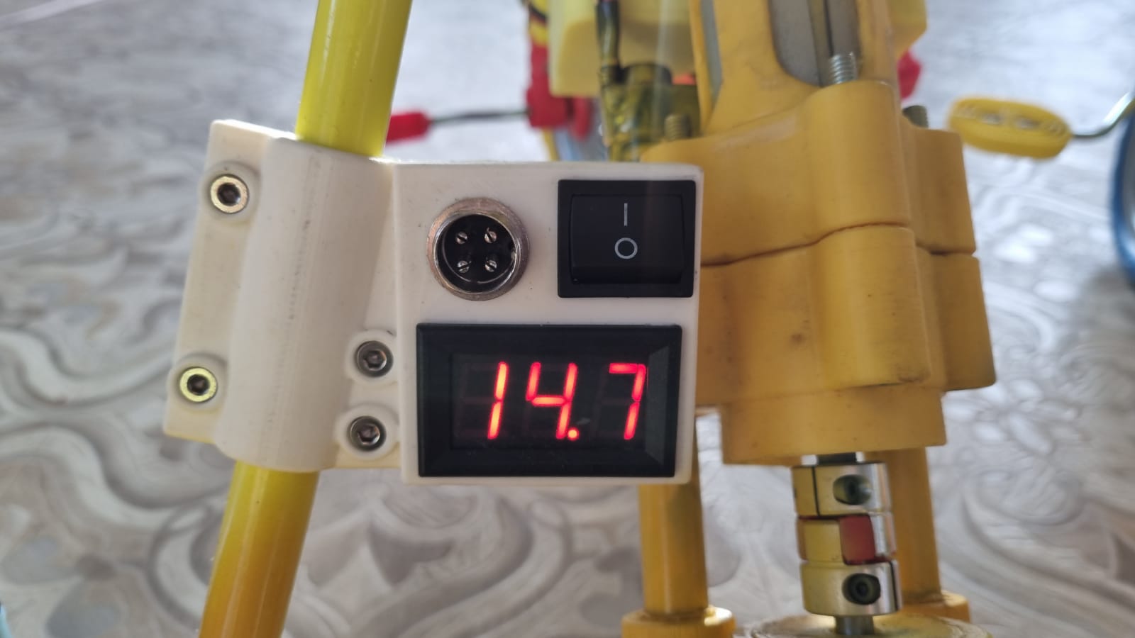

переключатель "вперед-назад" сделал отдельно, чтобы не возникло желание, двигаясь по инерции вперед, резко крутануть "назад" и ченить спалить

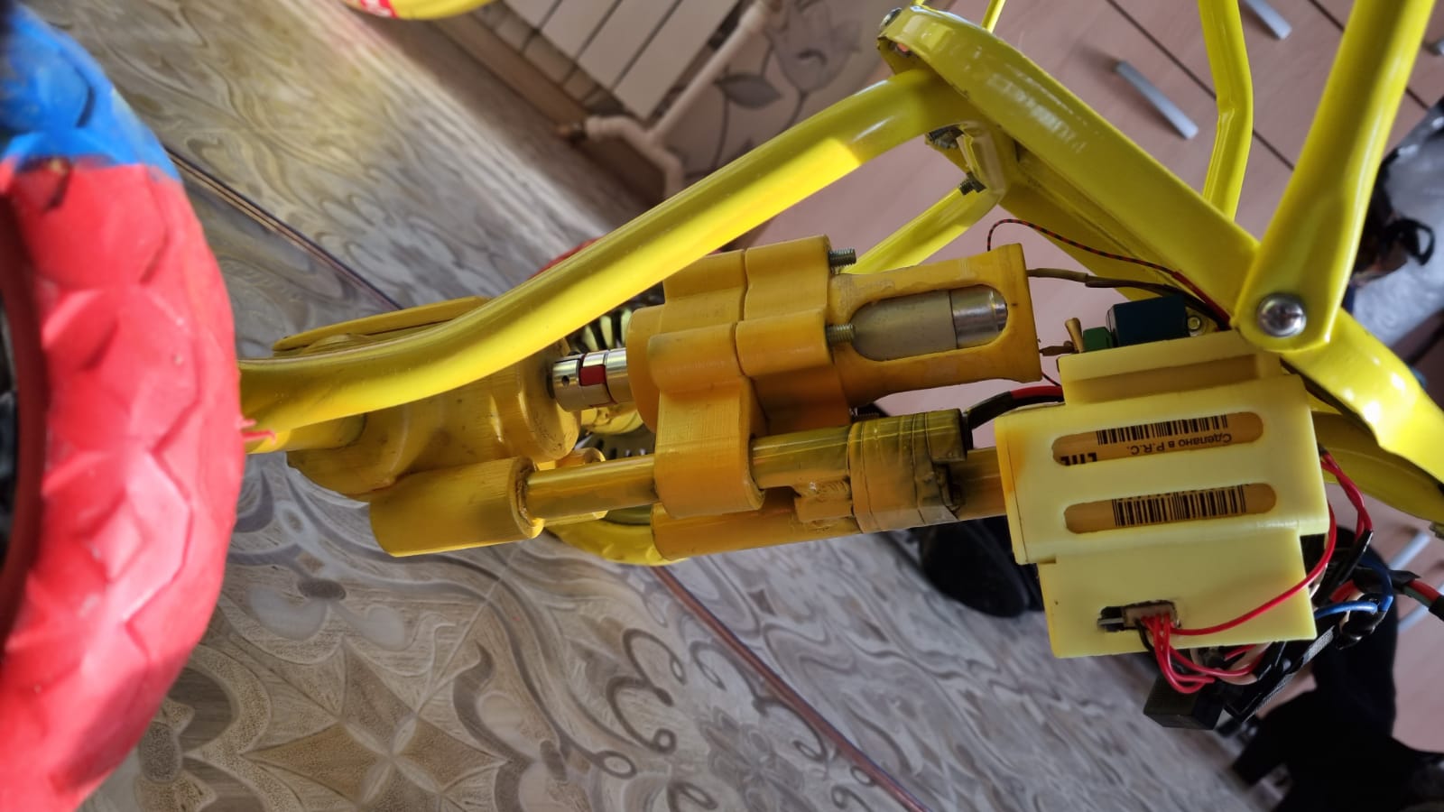

редуктор(2шт - от шуруповерта и болгарки) - двигатель(шуруповерт) - блок акб с платой балансира зарядки и релейной платы старта (мягкого старта нет, не было в заначке IGBT с малым падением)
