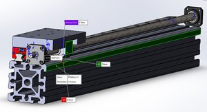

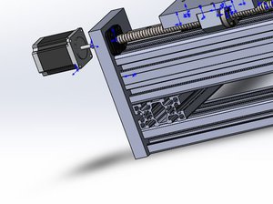

Всем спасибо за советы.
Остановился на таком варианте
Подиум 4А.JPG (2884 просмотра) <a class='original' href='./download/file.php?id=181596&mode=view' target=_blank>Загрузить оригинал (119.79 КБ)</a>
Сообщения: 3310
Re: Грызля по дереву/люминю
daemon78 писал(а):Остановился на таком варианте
Что будет вовнутрь (ближе к столу) ШВП или рельсы?
по идее внутри швп. чтоб портал опирался нал каретками.
daemon78
Сообщения: 1311
Репутация: 103
Сообщение daemon78 »
xvovanx писал(а):Что будет вовнутрь (ближе к столу) ШВП или рельсы?
frezeryga писал(а):по идее внутри швп. чтоб портал опирался нал каретками.

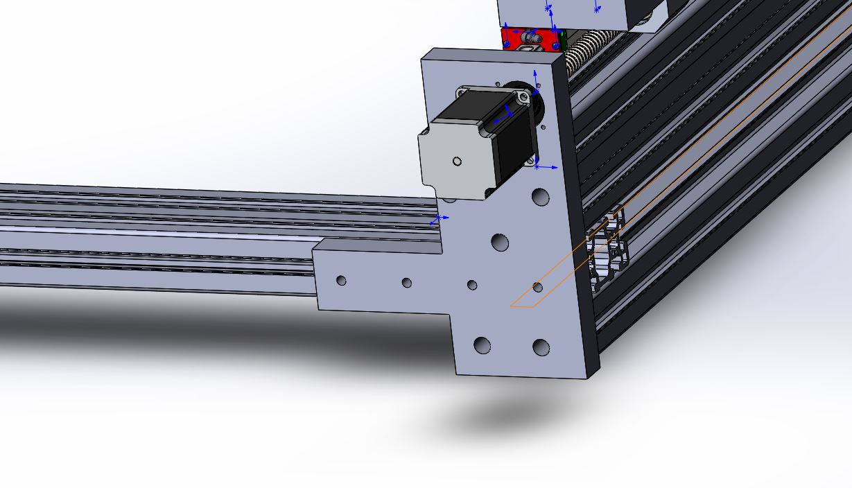

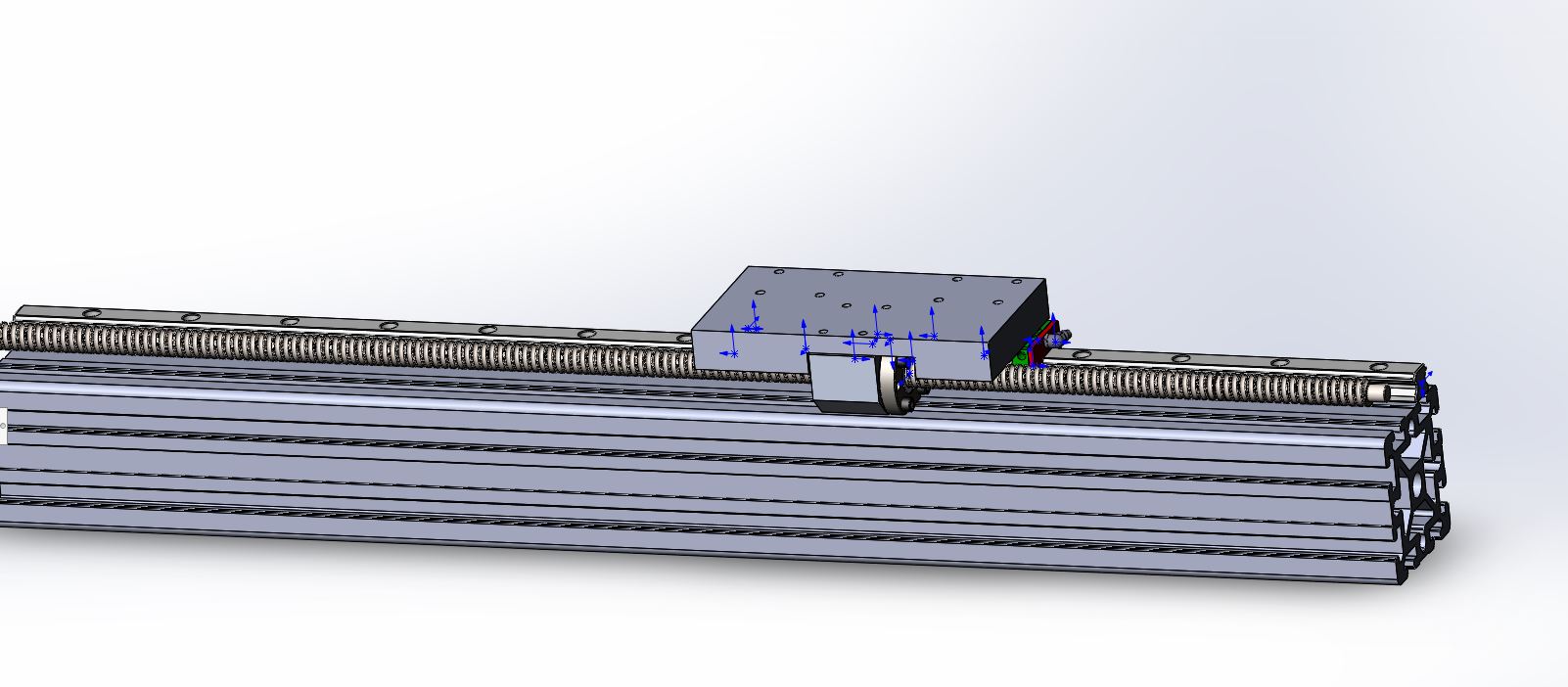

Ну воооот, вы в очередной раз разрушили мой идеальный мир с розовыми единорогами :( :( :(
Я вообще то во внутрь собирался рельсы.
Дело в том, что опора портала выступает на 10мм за пределы профиля.
Получается я потеряю рабочего хода с обоих сторон по 10мм
5.JPG (2862 просмотра) <a class='original' href='./download/file.php?id=181598&mode=view' target=_blank>Загрузить оригинал (106.78 КБ)</a>
Посоветуйте, как лучше сделать таки
А не проще ли к торцу гайку прикрутить?
Большой ли смысл располагать "между" каретками?
daemon78
Сообщения: 1311
Репутация: 103
xenon-alien писал(а):А не проще ли к торцу гайку прикрутить?
Конечно проще.
Но честно говоря, на всех станках, что тут на форуме я видел, гайку стараются располагать между каретками. Не знаю почему, возможно со стороны возникающих моментов более оптимально выходит.

Интуитивно подозреваю, что в зависимости от её места размещения разной длины ШВП понадобятся для одинакового хода...
где гайка относительно кареток неважно. но если гайка будет торчать она сожрет ход оси.

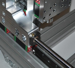

Так как лучше располагать рельсы внутрь или наружу?
Сообщения: 2893
daemon78 писал(а):Так как лучше располагать рельсы внутрь или наружу?
С низу
Сообщение Umnik »
Если без защиты, то лучше бы швп снаружи поставить.
Так хоть капельку поменьше на них лететь будет.
А если защита будет, то лучше рельсы снаружи располагать.
Сообщения: 3310
daemon78 писал(а):Я вообще то во внутрь собирался рельсы.
Я рельсы ставлю вовнутрь. Выходит жестче (упор у'же до кореток) и рельсы проще от мусора чистить, чем вал.
shalek писал(а):С низу
Это идеальный вариант, только вот редко у кого он получается ;)
