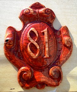

Из вектора сделал модель эмблемы.

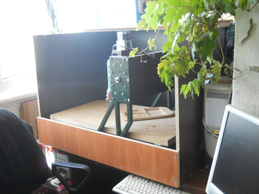

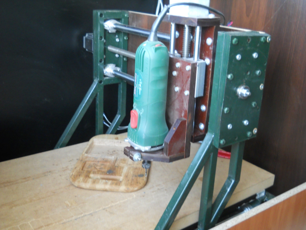

Дело медленно, но уверенно движется.
Станок обрел свой домик, передняя крышка еще не закреплена.

Выводы по станку
1. Что нравится? Да все. Это же детище сделанное своими руками.
2. Не нравиться та же пыль и шум. Да и тяжелый получился.Рабочий стол из 30мм МДФ только чего стоит. И синий китайский контроллер сильно поблек по сравнению с драйверами на IR+IRFZ.
3. По другому:
- наверное искал бы алюминиевые швеллера, хотя сейчас уже в свободной продаже есть профиль алюминиевый 40х80.
- по оси Х все же лучше ставить вращающуюся гайку, на больших скоростях винт все же колбасит, хотя такие большие скорости совсем не нужны.
- высоту портала и ход оси Z уменьшил бы. 200 мм хода по Z многовато, 100 хватило бы за глаза.

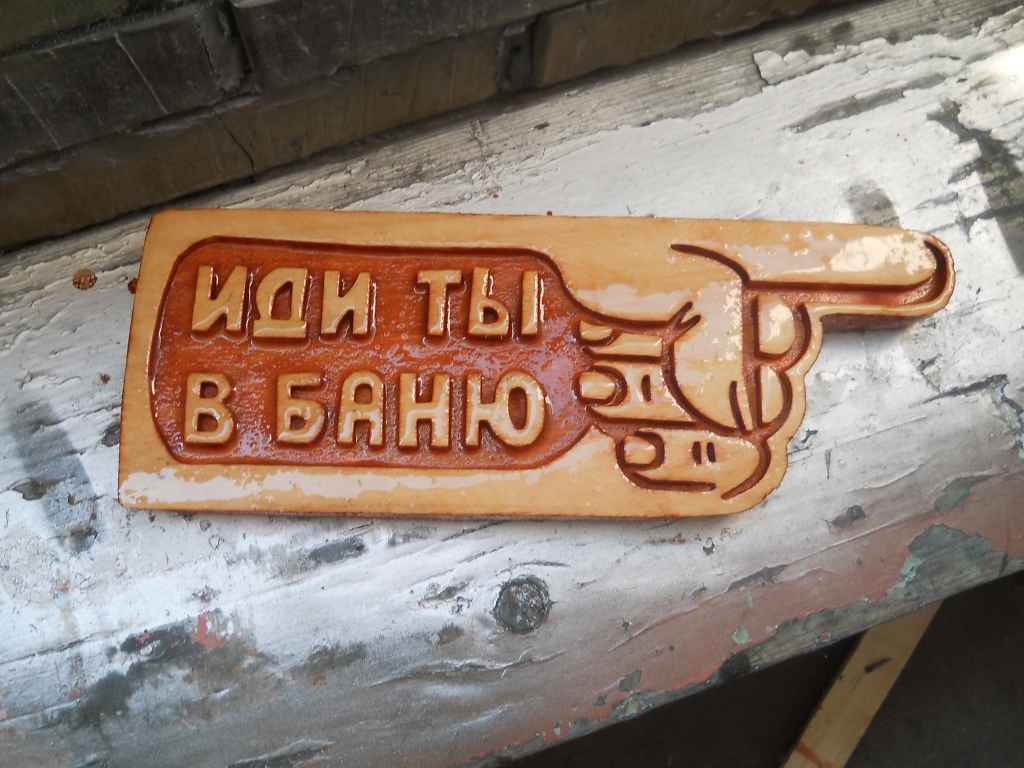

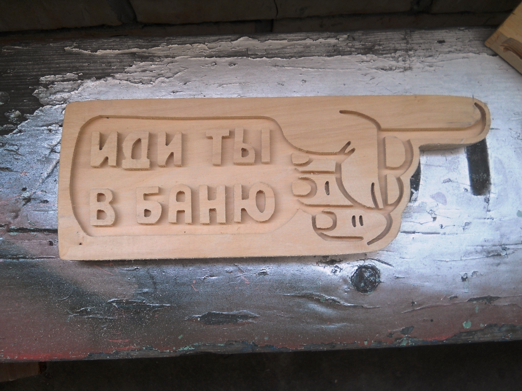

Пошли первые изделия.
Тонировать/лакировать дерево учиться еще и учиться.
830051376398813.jpg (4518 просмотров) <a class='original' href='./download/file.php?id=17809&mode=view' target=_blank>Загрузить оригинал (495.29 КБ)</a>
257731376398831.jpg (4518 просмотров) <a class='original' href='./download/file.php?id=17808&mode=view' target=_blank>Загрузить оригинал (501.76 КБ)</a>
364681376398842.jpg (4518 просмотров) <a class='original' href='./download/file.php?id=17807&mode=view' target=_blank>Загрузить оригинал (465.35 КБ)</a>

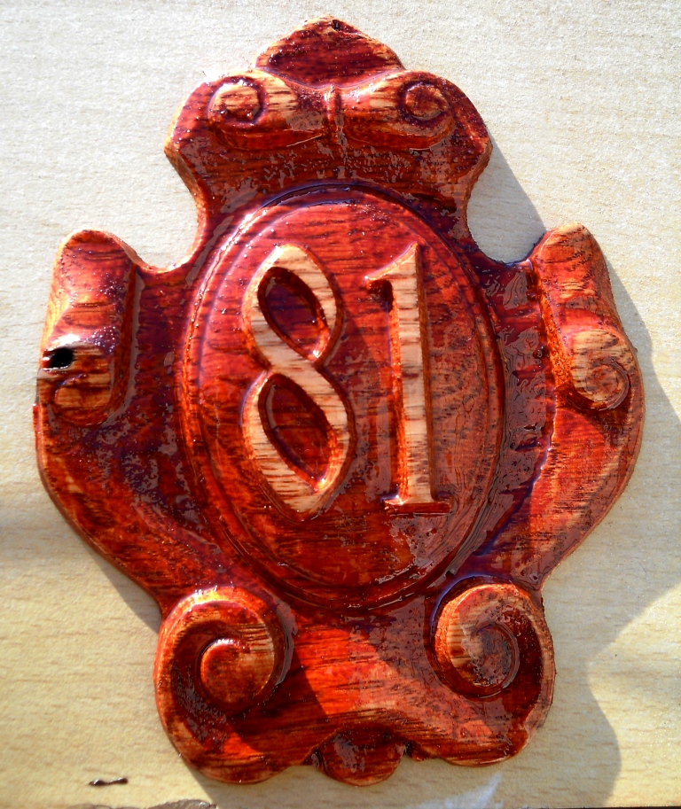

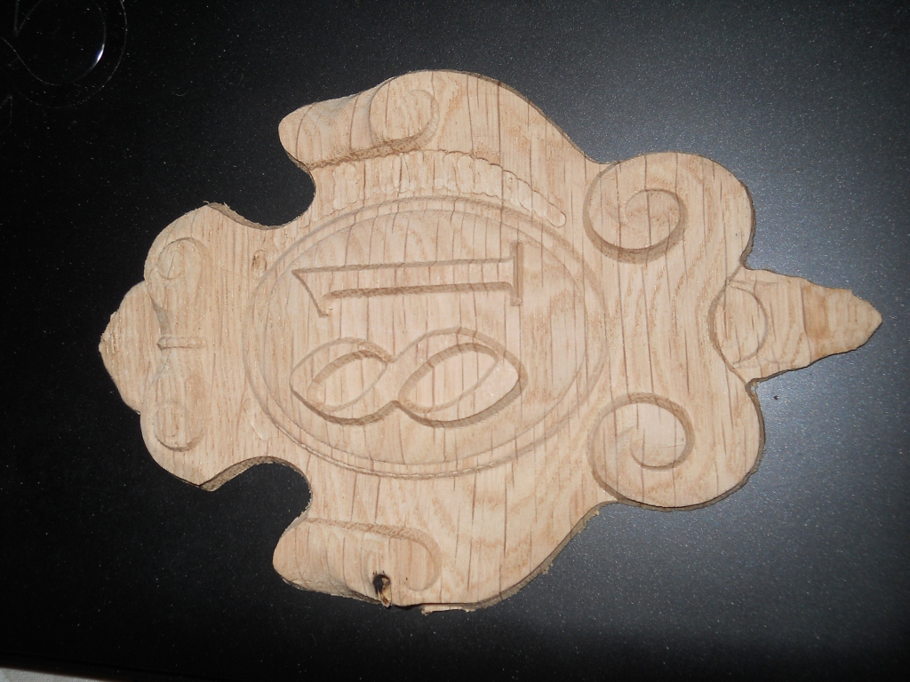

693901376409282.jpg (4518 просмотров) <a class='original' href='./download/file.php?id=17812&mode=view' target=_blank>Загрузить оригинал (505.96 КБ)</a>

А тонировка ничего так, но наверное лучше из распылителя опрыскивать, да и лак тоже.
Точность замерь у станка.
