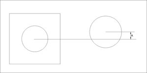

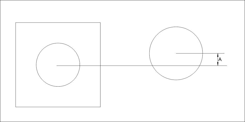

Столкнулся с проблемой при создание чертежа.
Если крепить швп через специальный кронштейн и SC16UU к оси Z то между центром валом и центром швп по высоте от крепления пластины Z будет расхождение.
В результате не знаю как это расхождение вычислить чтоб правильно нарезать отверстия на боковых стенках станка, где будет крепится ШД и валы.
Нужен размер А Швп 1605 Валы тоже 16мм (3278 просмотров) <a class='original' href='./download/file.php?id=171050&sid=a4ac91b466bf6a8476efde3ac7fe89ac&mode=view' target=_blank>Загрузить оригинал (32.51 КБ)</a>
Мож кто сталкивался с таким и знает, у Питерского вроде гдет есть станок на валах)
Сообщения: 2096
Re: CNC 2418 и оргстекло, эбонит
Так размеры всех элементов известны. Всего-то надо посчитать размерную цепь.
