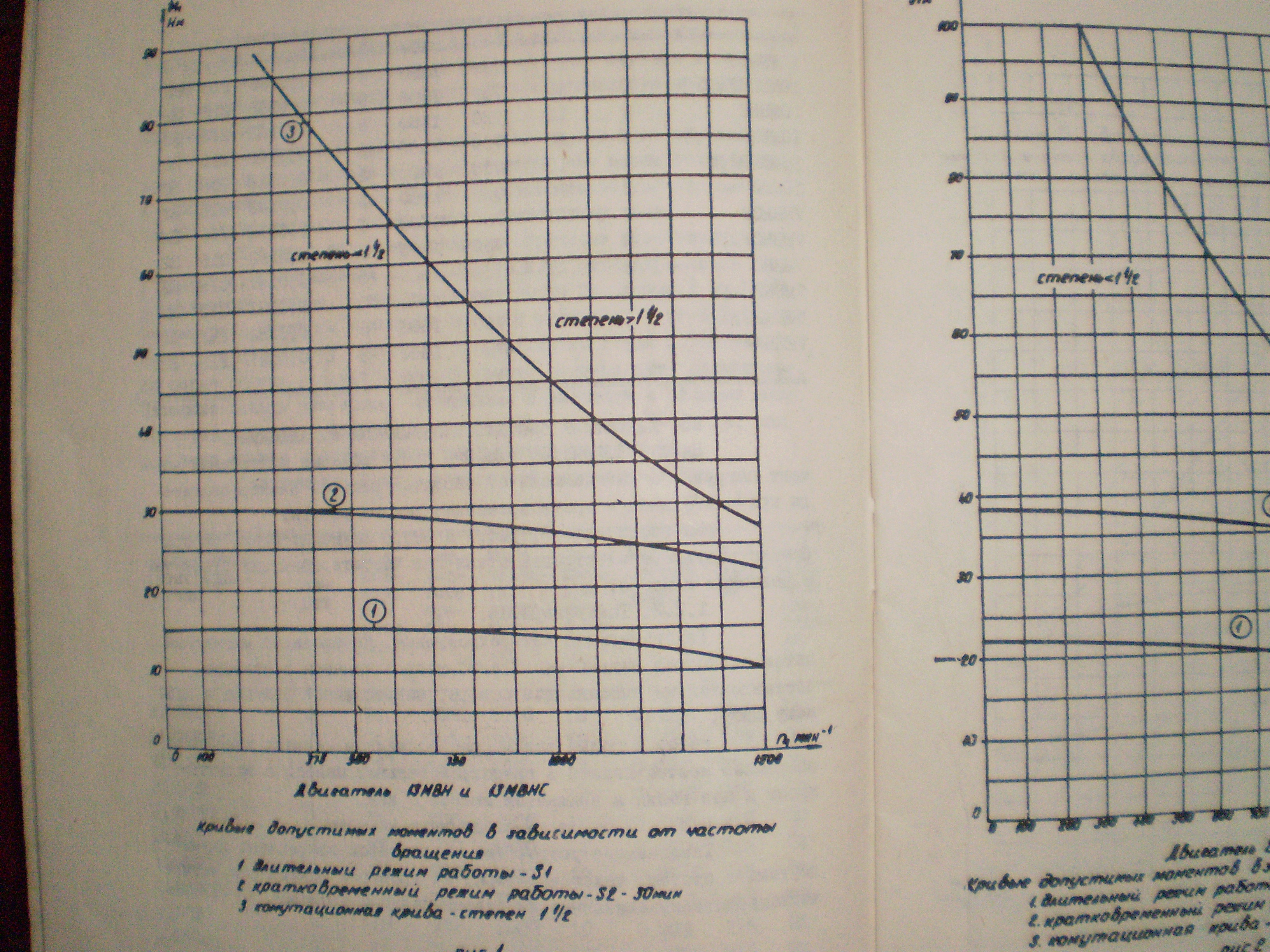

ЗАВ писал(а):на привооде подкрутитьнаучи как ?
имхо - хозяин барин
но я бы не занимался таким
в итоге вы получите станок для деревообработки
посмотрите на график моментов
P1060031.JPG (2078 просмотров) <a class='original' href='./download/file.php?id=10946&mode=view' target=_blank>Загрузить оригинал (2.01 МБ)</a>
у нас привод сделан специально так - выдерживает кратковременные перегрузы по току 4x
и для двига 26А - это только номинал для S1
а так он 30Н\м выгребает
ну понятно что это за счет тока
мое мнение - будь что - а ток не трогать :)

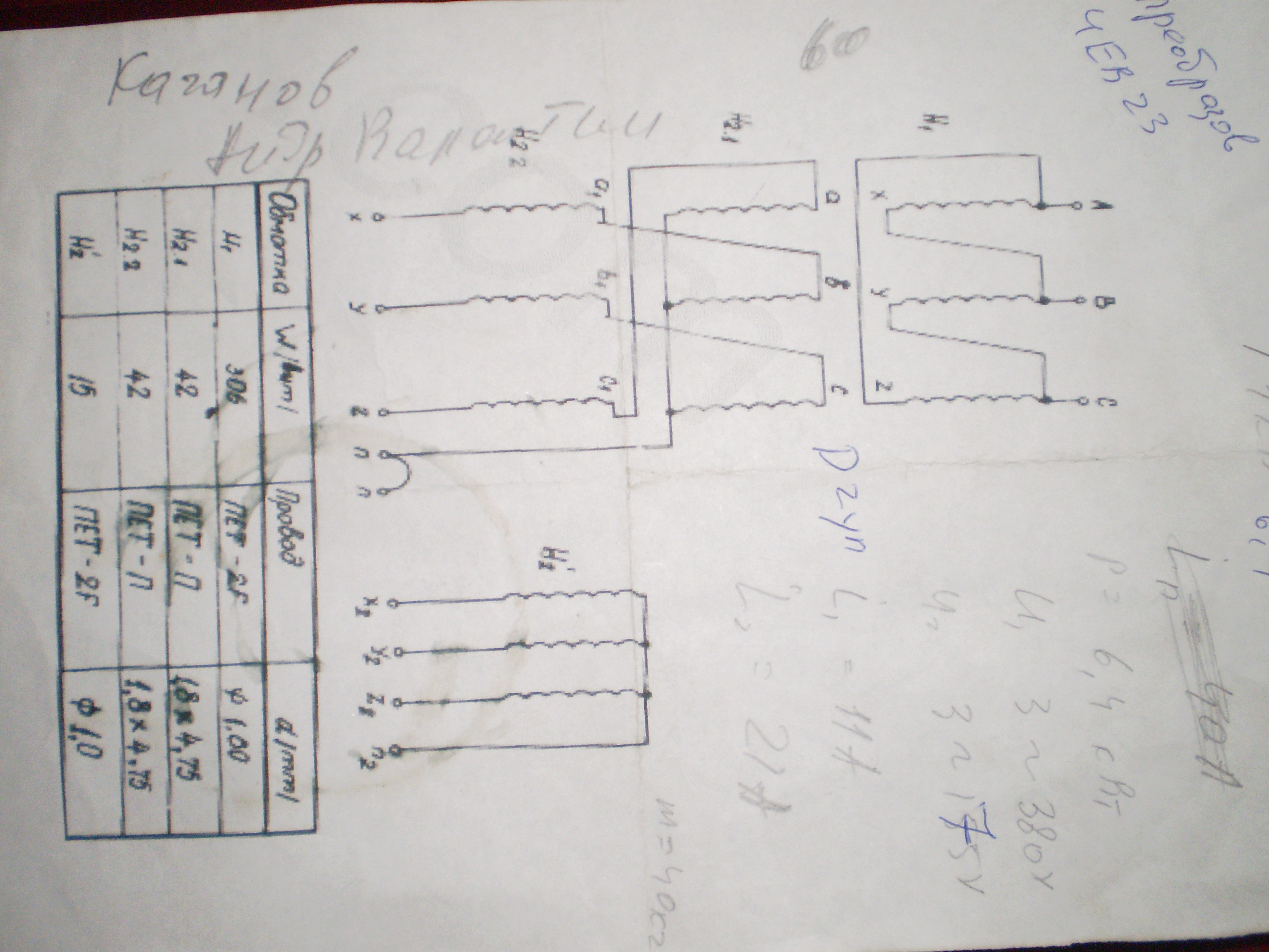

намотать можно
вот данные:
P1060029.JPG (2078 просмотров) <a class='original' href='./download/file.php?id=10944&mode=view' target=_blank>Загрузить оригинал (1.96 МБ)</a>

как думаешь, есть ли разница поставить один трех фазный автрансформатор или 3 однофазных. ?
ЗАВ
Сообщения: 665
Зарегистрирован: 22 июн 2012, 07:43
Откуда: Орск Оренбургская область
Re: Восстановление или модернизация 16Б16т1 с нц 31
Сообщение ЗАВ »
на схеме транса я так понял Н2,1 и Н2,2- обмотки автрансформатора. Н1и Н2 - это дополнительные обмотки , которых в автотрансформаторе нет и , значит в случае установки автотрансформатора - отдельный транс? каковы его выхода ?
