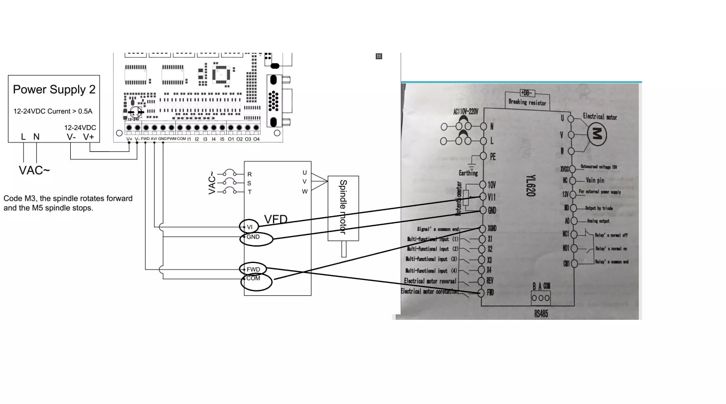

Добрый день! Может кто нибудь подсказать подключение инвертора yl620 к этой плате, никак не могу понять схему

Anubis2024 писал(а): ↑24 сен 2020, 02:15 Добрый день! Может кто нибудь подсказать подключение инвертора yl620 к этой плате, никак не могу понять схему
День добрый! вот так не работает?
PS: а параметрах частотника P00.01 = 1, P07.08 = 3

Как я понимаю xgnd и fwd нужно замкнуть?

fwd и xgnd замкнет сам плата STB когда получит команду M3. и тем самым включит шпиндель

Добрый день, ещё раз! Подключил все по схеме , настроил Mach3, но не изменятся частота с компьютера, только вручную. Частотник настроил Под управление с платы. Может нужно как то задействовать pwm ?

Anubis2024 писал(а): ↑25 сен 2020, 22:33 Частотник настроил Под управление с платы.
А точно? P07.08=3 ? просто частотник с этой настройкой вручную не будет управляться вроде

P07.08 я настроил по-другому (не 3)

а зачем по-другому, если для задания частоты с входа 0-10в нужен именно этот параметр?
