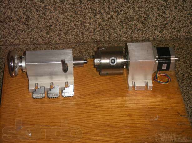

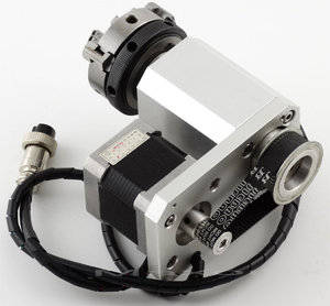

кстати: вот эти всем известные комплекты поворотных осей судя по всему сделаны вообще на 14-х редукторах? габариты не позволили бы впихнуть что-то большего размера.
72290003_2_644x461_prodam-povorotnuyu-os-s-zadney-babkoy-dlya-chpu-cnc-stankov-fotografii.jpg (11155 просмотров) <a class='original' href='./download/file.php?id=25495&mode=view' target=_blank>Загрузить оригинал (40.31 КБ)</a>

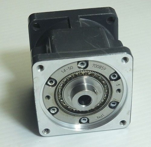

да 14 е. Там стоит б.у японские редукторы. Которые не сложно найти.
Вот такие.
Причем китайцы обтачивают родной корпус редуктора и запресовывают в основание. Получается дешево и точной фрезеровки не нужно.

а, вон как... я понимал, что там небольшие, но не думал, что именно такого типа квадратные. видел их в продаже. тем меньше причин покупать подобную готовую. что ж - если на такой редуктор китайцы вешают патрон 80-ку и продают, причем это в принципе работоспособно (читал отзывы), то думаю, для гравировки 20 или 25-й редуктор мне тоже сгодится. буду искать. нравится все же тот с картинки, но какой-то он нестандартный на вид.

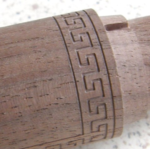

nik1 писал(а):Если поворотка будет не жесткая , то чистую поверхность получить сложно

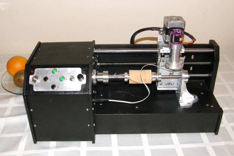

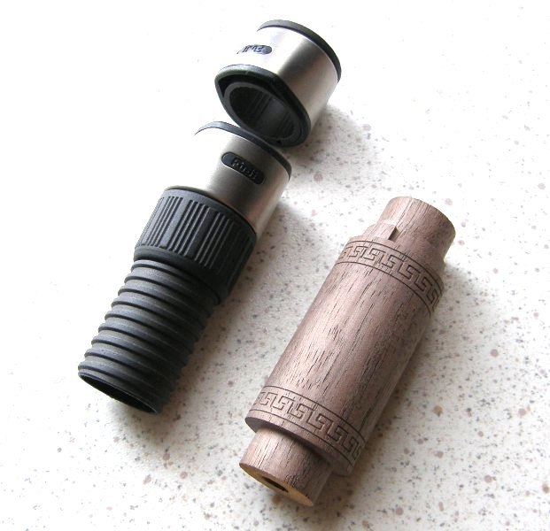

Вот поверхность изделия после фрезеровки и гравировки, без шлифовки и полировки, на не жесткой поворотке. Шаг 1 градус (0.218мм) при диаметре заготовки 25мм, и диаметре фрезы 2мм,
gallery_1_162_37734.jpg (10990 просмотров) <a class='original' href='./download/file.php?id=25621&mode=view' target=_blank>Загрузить оригинал (56.34 КБ)</a>
gallery_1_162_19757.jpg (10990 просмотров) <a class='original' href='./download/file.php?id=25622&mode=view' target=_blank>Загрузить оригинал (67.77 КБ)</a>

Baha
Сообщения: 595
Зарегистрирован: 29 сен 2008, 17:37
Репутация: 26
Откуда: Тараз-Москва
Re: 4 поворотная ось
Сообщение Baha »

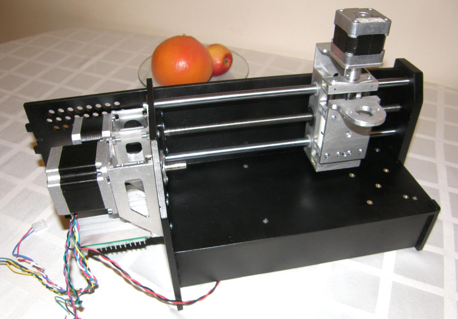

dberegovoy писал(а):а можно фотку Вашей поворотки?

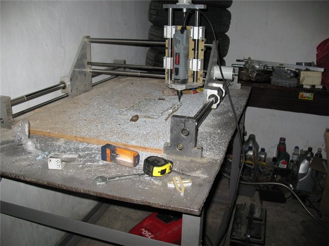

То что выше на фотке сделано на том станочке что еще выше, без всякого редуктора на обычном шаговом моторе. При диаметре заготовки 50мм разрешение на поверхности получается пять соток (0.05мм).
gallery_1_162_781379.jpg (10986 просмотров) <a class='original' href='./download/file.php?id=25623&mode=view' target=_blank>Загрузить оригинал (142.95 КБ)</a>

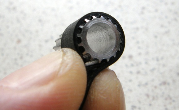

шкив MXL на 16 зубов, сделано на том же деревянном станке,
gallery_1_162_66899.jpg (10985 просмотров) <a class='original' href='./download/file.php?id=25624&mode=view' target=_blank>Загрузить оригинал (57.19 КБ)</a>

На поворотке ШД размера Nema23 длиной 56мм без редуктора? Момента удержания хватает?

dberegovoy писал(а):На поворотке ШД размера Nema23 длиной 56мм без редуктора? Момента удержания хватает?
Результат на лицо, значит хватает.
dberegovoy писал(а):Если не трудно накидайте пожалуйста фоток приспособ для крепления заготовок на поворотке.
Не трудно, мое хобби спиннинги, на станке делаю в основном ручки, потому обычно приспособа это - цилиндрический вал.
