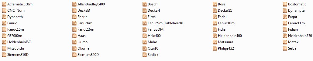

Люди добрые, у кого есть постпроцессор для PowerMill на три оси?
Поделитесь пожалуйста.
Ну честное слово, задолбался уже G-код после Fanuc вычищать. Сил больше нет
NikolayUa24
Сообщения: 1299
Репутация: 256
Настоящее имя: Николай
Re: PowerMill - вопросы
Сообщение NikolayUa24 »
daemon78 писал(а): у кого есть постпроцессор для PowerMill на три оси?
У всех кто пользуется РМ. В папке Generic к Постпроцессору там больше 40 постов, на любой вкус и название, и все 3 оси.
daemon78 писал(а):задолбался уже G-код после Fanuc вычищать.
Показал бы что там чистишь.
Generic.jpg (9514 просмотров) <a class='original' href='./download/file.php?id=182549&mode=view' target=_blank>Загрузить оригинал (37.07 КБ)</a>
daemon78
Сообщения: 1311
Репутация: 103
Сообщение daemon78 »
Я использую Fanuc.
Вычищаю следующие строки:
N122 G53 Z0.0
N136 G05 P10000 R4
N3074 G05 P0
N3080 G53 Z0.0
NikolayUa24
Сообщения: 1299
Репутация: 256
Попробуй, если что то будет мешать или сам отключи или скажешь что мешает.
PMcnc-3axis.zip
Отключил компенсацию. Перекачайте кому нужен пост.
(8.59 КБ) 748 скачиваний
