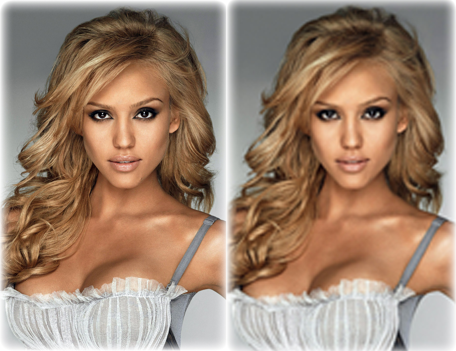

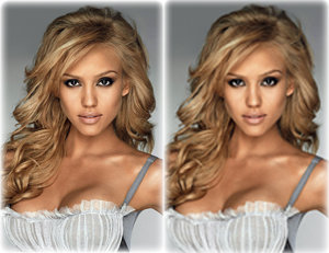

Валентин писал(а):Можно с этой, я не думаю что сильно качество ухудшится.
Ошибочное мнение. Я когда работаю с качественными фото даже не сохраняю их в формате JPEG, так как он использует своё сжатие, не говоря уже о сжатии при загрузке фото в интернет. Вот сделал пример фото: слева "оригинал" фото размером 3МБ, справа фото было сжато примерно до 100 КБ, а затем увеличено до нужного нам размера...
3.jpg (5669 просмотров) <a class='original' href='./download/file.php?id=30649&mode=view' target=_blank>Загрузить оригинал (1.45 МБ)</a>
Заметен результат сжатия? И это только то, что мы можем видеть на экране монитора, сжатие "убивает" очень много информации.
Ну да ладно, сейчас сделаю из Вашей фотки.

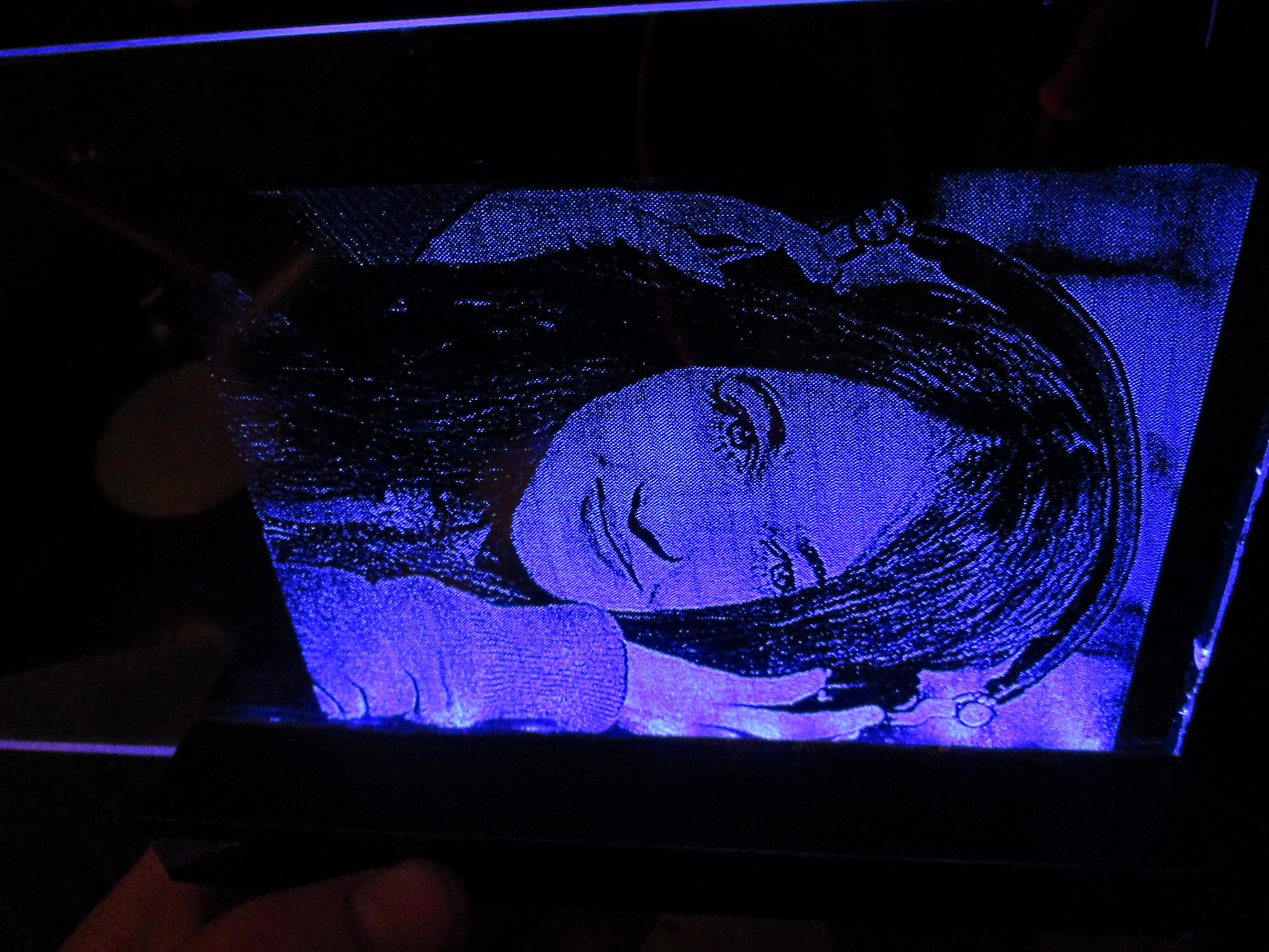

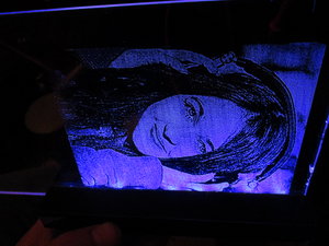

Валентин
Сообщения: 34
Зарегистрирован: 08 июл 2014, 12:25
Репутация: 8
Re: Оргстекло с торцевой подсветкой.
Сообщение Валентин »
Вот кстате то, что вчера настучал. Сейчас пробую по Вашей фотографии гравировать.
IMG_0363.jpg (5519 просмотров) <a class='original' href='./download/file.php?id=30732&mode=view' target=_blank>Загрузить оригинал (2 МБ)</a>
Валентин
Сообщения: 34
Репутация: 8
Качество 152dpi Долго стучал... около 16ч в этом недостаток у него...

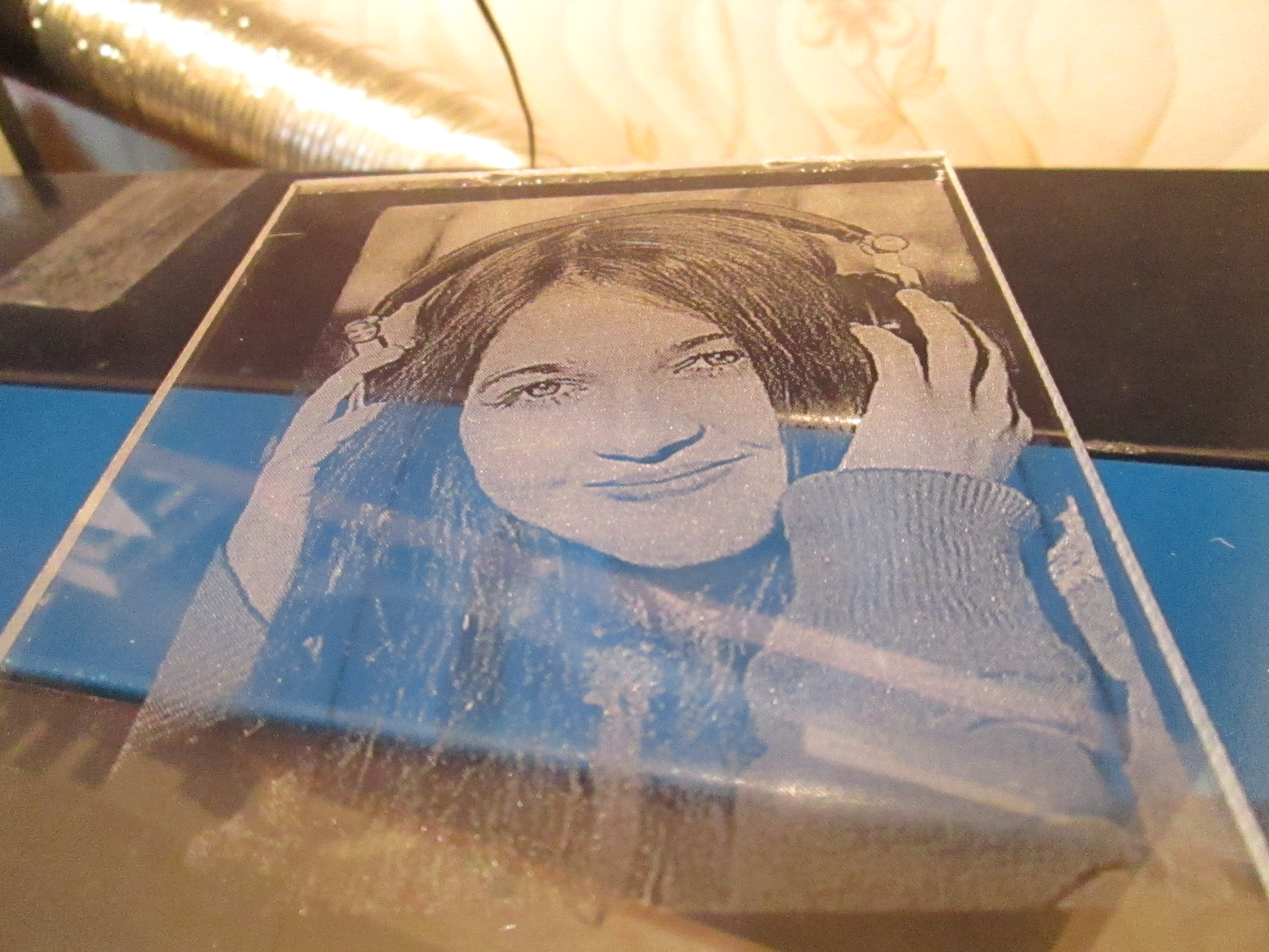

Вот по вашей фотографии сделал, тут видно что текстура волоса почти не видна, прозрачна, там есть точки, но они еле видны если присмотреться, поэтому в этом месте прозрачно, а где более насыщенность там все нормально. Если прибавить мощность то где много точек там будет все слито. Думаю надо линзу короткофокусную, у меня линза уже старая( в плохом состоянии). С короткофокусной и точка будет меньше, и луч материала будет испарять, а тут он только плавит, мощность увеличиваешь получается слишком жирные точки, ( теоретически думаю так)
А фото да, лучше подходит чем обычным способом приготовить. Поделитесь программой?
IMG_0399.JPG (5449 просмотров) <a class='original' href='./download/file.php?id=30759&mode=view' target=_blank>Загрузить оригинал (1.1 МБ)</a>
IMG_0404.JPG (5449 просмотров) <a class='original' href='./download/file.php?id=30760&mode=view' target=_blank>Загрузить оригинал (1010.69 КБ)</a>
