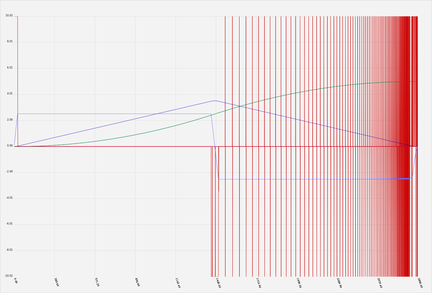

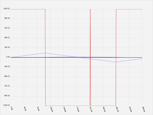

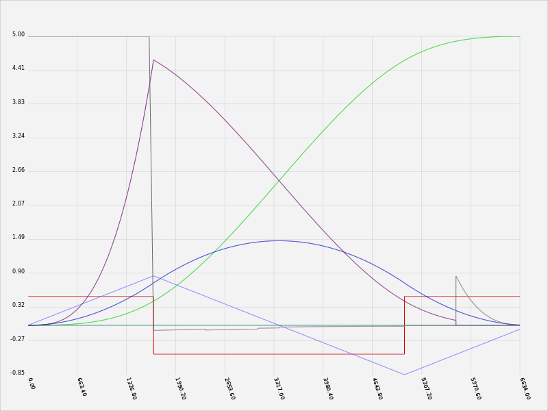

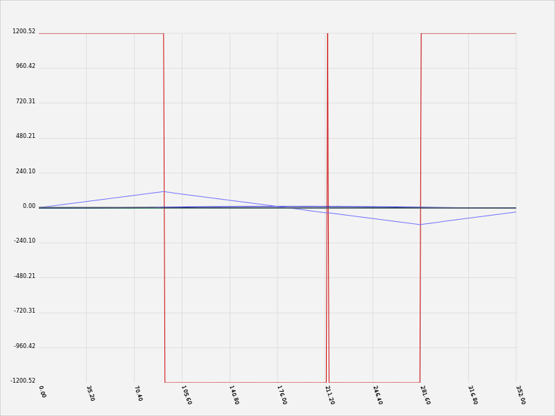

хмм... пришел к итогу, что при данных условиях не добиться лучшего результата.
Интересно, прав я в этом или нет.
Исходные данные:
длинна периода 0.001
на протяжении всего периода jerk - т.е. ускорение ускорения на протяжении всего периода постоянно.
теперь результаты:
начальная скорость 0
начальное ускорение 0
конечная скорость 0
конечное ускорение 0
[рабочая длинна, начальное положение, макс. ускорение, макс. скорость, макс. jerk... ]
[[5.,0.,2.,1.,0.5,0.,0.],[2.,0.,200.,1000.,1200.521,0.,0.],[200.,0.,200.,1000.,1200.521,0.,0.] ]
(три теста)
финальные данные:
последняя ошибка позиционирования p -1.37866619543e-06
последняя скорость 0.00462399999988 последнее ускорение -0.068
последняя ошибка позиционирования p 0.00285488246135
последняя скорость -0.00240104200006 последнее ускорение-26.411462
последняя ошибка позиционирования p 0.0525116768057
последняя скорость -0.0240816159007 последнее ускорение -45.3952029943

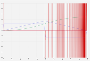

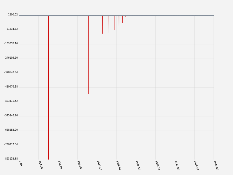

Для наглядности пара графиков:
test1.png (4416 просмотров) <a class='original' href='./download/file.php?id=11035&mode=view' target=_blank>Загрузить оригинал (50.69 КБ)</a>
test2.png (4416 просмотров) <a class='original' href='./download/file.php?id=11034&mode=view' target=_blank>Загрузить оригинал (26.23 КБ)</a>
test3.png (4416 просмотров) <a class='original' href='./download/file.php?id=11033&mode=view' target=_blank>Загрузить оригинал (18.45 КБ)</a>
Третий график подглючивает... или код подглючивает... главный вопрос первого теста, реально ли при max_v=2 max_a=1 max_j=0.5 при дистанции 5 и периоде 0.001 добиться лучшего результата?
Это нормально, или я где-то туплю??? Если уменьшить период - то все сходится гораздо лучше...
Исходник тут: https://github.com/cnc-club/linuxcnc/bl ... s-curve.py (пока все тестируется на питоне, запускать просто python s-curve.py)
для запуска нужен cairoplot: http://cairoplot.sourceforge.net/

Re: LinuxCNC S-разгон и торможение
Я так и думал.
подписать не просто - они генеряться отдельным модулем.
Самый главный вопроспо первому графику.
Зеленая линия в виде обратной сигмы - положение от времени (1/1000с).
Синяя в виде выпуклой функции - скорость.
Синяя в виде треугольной функции - ускорение.
Красная ступенчатая - jerk.
Как jerk правильно по русски назвать?
Основной вопрос - конечное ускорение последнее ускорение -0.068 и скорость 0.00462399999988
На графике видно, что они не совсем равны 0, нормально ли это?

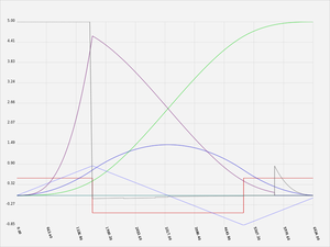

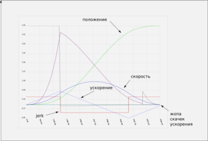

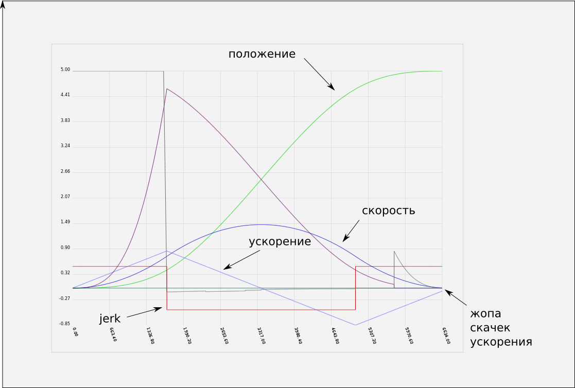

больше всего смущает то, что ускорение в самом конце не равно 0, т.е. будет скачек ускорения и jerk превысит свой предел... Есть у меня и другой рассчет, но он гораздо длиннее, вместо 6.5с около 7.3 с и там плавно приезжаем к нулевой скорости.
Вот примерно так:
rect4497.png (4404 просмотра) <a class='original' href='./download/file.php?id=11036&mode=view' target=_blank>Загрузить оригинал (81.12 КБ)</a>

Nick писал(а):Вот примерно так:
Nick фиолетовая кривая это что?
А почему S кривая получается у пути а не скорости? При обрыве кривой пути первая производная (скорость) не должна быть нулевой и ускорение тоже.
Фиолетовая - дистанция до остановки. Скачек наверное потому, что там 1 шаг сделан с +jerk... надо будет более подробный график сделать.
у положения в любом случае будет s-кривая. Она такая даже при постоянном ускорении.
