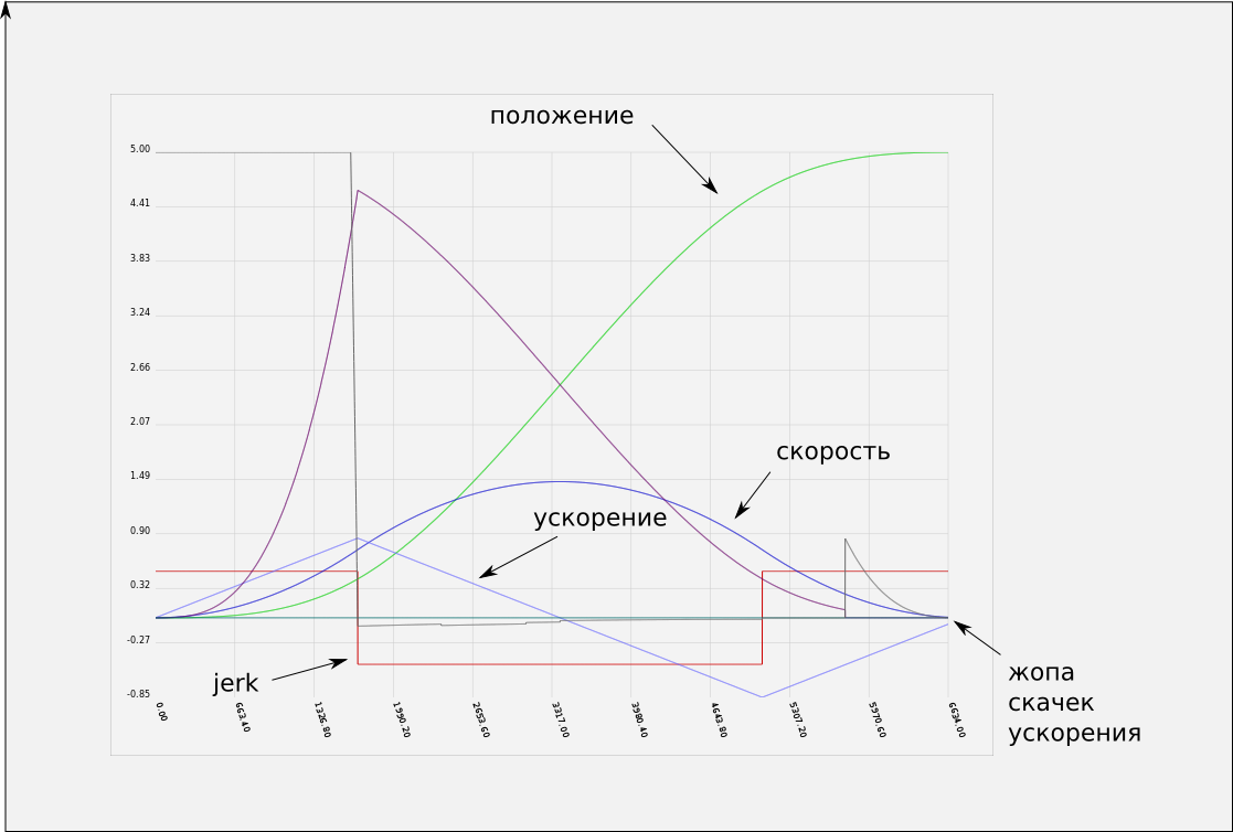

хмм... пришел к итогу, что при данных условиях не добиться лучшего результата.
Интересно, прав я в этом или нет.
Исходные данные:
длинна периода 0.001
на протяжении всего периода jerk - т.е. ускорение ускорения на протяжении всего периода постоянно.
теперь результаты:
начальная скорость 0
начальное ускорение 0
конечная скорость 0
конечное ускорение 0
[рабочая длинна, начальное положение, макс. ускорение, макс. скорость, макс. jerk... ]
[[5.,0.,2.,1.,0.5,0.,0.],[2.,0.,200.,1000.,1200.521,0.,0.],[200.,0.,200.,1000.,1200.521,0.,0.] ]
(три теста)
финальные данные:
последняя ошибка позиционирования p -1.37866619543e-06
последняя скорость 0.00462399999988 последнее ускорение -0.068
последняя ошибка позиционирования p 0.00285488246135
последняя скорость -0.00240104200006 последнее ускорение-26.411462
последняя ошибка позиционирования p 0.0525116768057
последняя скорость -0.0240816159007 последнее ускорение -45.3952029943
Для наглядности пара графиков:
test1.png (4428 просмотров) <a class='original' href='./download/file.php?id=11035&sid=fe37b4f3fcb13a2d815ce1761f8775ba&mode=view' target=_blank>Загрузить оригинал (50.69 КБ)</a>
test2.png (4428 просмотров) <a class='original' href='./download/file.php?id=11034&sid=fe37b4f3fcb13a2d815ce1761f8775ba&mode=view' target=_blank>Загрузить оригинал (26.23 КБ)</a>
test3.png (4428 просмотров) <a class='original' href='./download/file.php?id=11033&sid=fe37b4f3fcb13a2d815ce1761f8775ba&mode=view' target=_blank>Загрузить оригинал (18.45 КБ)</a>
Третий график подглючивает... или код подглючивает... главный вопрос первого теста, реально ли при max_v=2 max_a=1 max_j=0.5 при дистанции 5 и периоде 0.001 добиться лучшего результата?
Это нормально, или я где-то туплю??? Если уменьшить период - то все сходится гораздо лучше...

Re: LinuxCNC S-разгон и торможение
Я так и думал.
подписать не просто - они генеряться отдельным модулем.
Самый главный вопроспо первому графику.
Зеленая линия в виде обратной сигмы - положение от времени (1/1000с).
Синяя в виде выпуклой функции - скорость.
Синяя в виде треугольной функции - ускорение.
Красная ступенчатая - jerk.
Как jerk правильно по русски назвать?
Основной вопрос - конечное ускорение последнее ускорение -0.068 и скорость 0.00462399999988
На графике видно, что они не совсем равны 0, нормально ли это?

больше всего смущает то, что ускорение в самом конце не равно 0, т.е. будет скачек ускорения и jerk превысит свой предел... Есть у меня и другой рассчет, но он гораздо длиннее, вместо 6.5с около 7.3 с и там плавно приезжаем к нулевой скорости.
Вот примерно так:
rect4497.png (4416 просмотров) <a class='original' href='./download/file.php?id=11036&sid=fe37b4f3fcb13a2d815ce1761f8775ba&mode=view' target=_blank>Загрузить оригинал (81.12 КБ)</a>
Nick писал(а):главный вопрос первого теста, реально ли при max_v=2 max_a=1 max_j=0.5 при дистанции 5 и периоде 0.001 добиться лучшего результата?
Сдается мне, что при дискретном времени добиться точного подхода ускорения к нулю невозможно. Наверно, нужно уйти от постоянства max_j - подбирать его для каждого участка траектории. То есть, что будет, если попробовать, скажем, значения max_j=0.49 или 0.51?
PS: по переводу, думаю, jerk - "рывок"

Nick писал(а):Вот примерно так:
Nick фиолетовая кривая это что?
А почему S кривая получается у пути а не скорости? При обрыве кривой пути первая производная (скорость) не должна быть нулевой и ускорение тоже.
Фиолетовая - дистанция до остановки. Скачек наверное потому, что там 1 шаг сделан с +jerk... надо будет более подробный график сделать.
у положения в любом случае будет s-кривая. Она такая даже при постоянном ускорении.
На выходных опять открыл эти s-кривые... Даже Petka на помощь позвал :).
К какому выводу мы пришли:
1. Вроде как вычисления верные.
2. Скорее всего неточности появляются из-за: во-первых, квантования процесса в сумму ряда, во-вторых, в вычислениях мы вводим предположения, что например, ускорение в конце траектории равно 0, но т.к. у нас уже были заранее заданы допуски, это предположение становится не верным...
мда... как обычно написал что-то не понятное :freak:
Исходя из всего этого задумались, а как обстоят дела с этим в других системах? Можно ли где-нибудь замерить реальные параметры скорсти, ускорения и jerk во время выполнения программы? Не будет ли там каких-нибудь хитрых скачков? Каким образом обходят такую хрень?
Кстати, несколько раз получали вот такую картинку:
Т.е. сначала нормально разгоняемся, а потом jerk начинает ШИМить, чтобы попасть в нужную точку.
test1.png (4202 просмотра) <a class='original' href='./download/file.php?id=14381&sid=fe37b4f3fcb13a2d815ce1761f8775ba&mode=view' target=_blank>Загрузить оригинал (119.64 КБ)</a>
Nick писал(а):Скорее всего неточности появляются из-за: во-первых, квантования процесса в сумму ряда, во-вторых, в вычислениях мы вводим предположения, что например, ускорение в конце траектории равно 0, но т.к. у нас уже были заранее заданы допуски, это предположение становится не верным...
Отчего же? я еще зимой писал:
Serg-tmn писал(а):Сдается мне, что при дискретном времени добиться точного подхода ускорения к нулю невозможно.
Большое количество производных только затуманивает картину. А между тем, все просто: представь, что у нас просто движение на постоянной скорости. Даже в таком случае становится невозможным при дискретном времени точно достичь конечной точки. Допустим, у нас квант времени = 1, скорость задана 1, а нам нужно попасть в точку 9,5. Как туда попасть? Да никак! Либо будет 9, либо 10.
Вот такая "квантовая механика" :hehehe:
