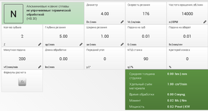

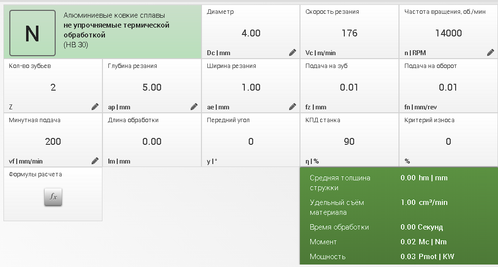

mil.png (3850 просмотров) <a class='original' href='./download/file.php?id=168968&mode=view' target=_blank>Загрузить оригинал (48.25 КБ)</a>
Rampy писал(а):подача 200мм, 0,5 глубина, обороты около 14400
Это нулевая нагрузка. Если снимать 1мм и в 10 раз большую толщину, момент будет около 0.02Нм и механическая мощность меньше 30Вт. Сейчас Вы наблюдаете 100Вт потребления, которые практически полностью приходятся на потери в стали статора. Полезной нагрузки на мотор практически нет.
