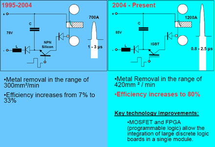

Дело в том ,что на эрозии специально делаются короткие но мощные импульсы с тем,чтобы не возникала дуга.Эрозия работает медленно ,но при этом в отличие от дуговой резки возникают очень неглубокие лунки но равномерно.Вначале следует Форма импульса то-же сложная .Вначале очень короткий высоковольтный импульс для поджига,а за ним более длинная часть непосредственно прожигающая .А вообще часто делают ещё более сложную форму.

А здесь на картинках история развития эрозионной обработки понятно что нужно получить(мощные но очень короткие импульсы).
35_history.jpg (3602 просмотра) <a class='original' href='./download/file.php?id=50793&mode=view' target=_blank>Загрузить оригинал (28.91 КБ)</a>
35_history_5.jpg (3602 просмотра) <a class='original' href='./download/file.php?id=50794&mode=view' target=_blank>Загрузить оригинал (27.39 КБ)</a>
35_history2.jpg (3602 просмотра) <a class='original' href='./download/file.php?id=50795&mode=view' target=_blank>Загрузить оригинал (35.97 КБ)</a>

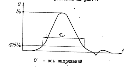

sidor094 писал(а):Вначале следует Форма импульса то-же сложная .Вначале очень короткий высоковольтный импульс для поджига,а за ним более длинная часть непосредственно прожигающая .А вообще часто делают ещё более сложную форму.
aftaev писал(а): у вас какой станок то проволоки или прошивка иль что? Генератор у вас вроде от проволоки.
в этом генераторе импульсы "простые" ...
Выделение_029.png (3588 просмотров) <a class='original' href='./download/file.php?id=50800&mode=view' target=_blank>Загрузить оригинал (20.23 КБ)</a>
поджига нет - так как генератор для проволоки...
