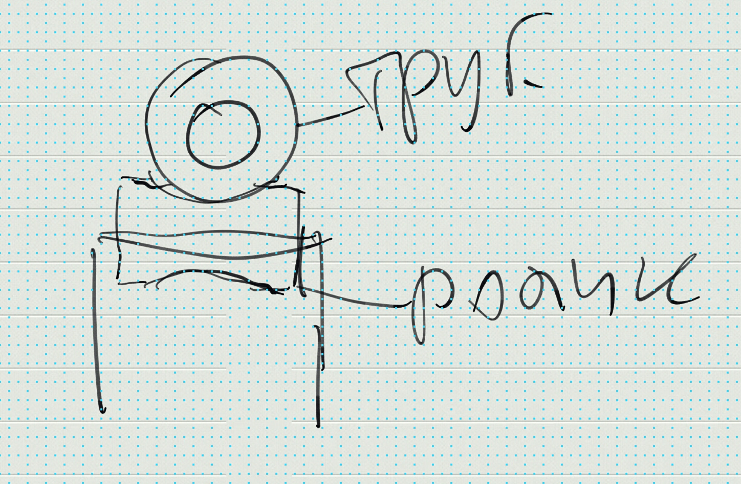

Я так понимаю ролик в насосе должен быть с выемкой ?, что бы удерживало трубку

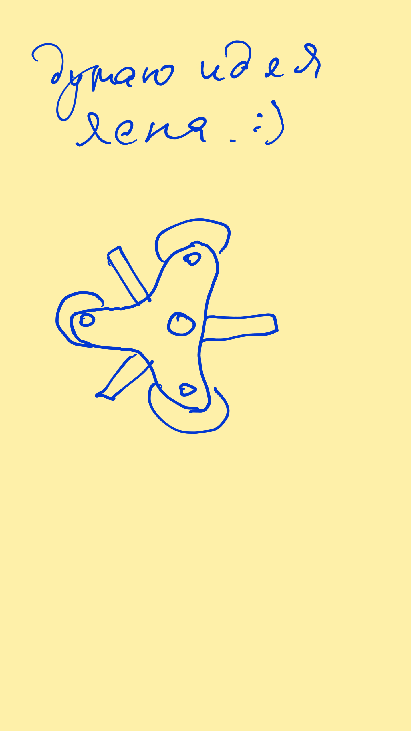

Эта выемка не поможет. Нужно делать усики чтобы держали трубку внутри. Если хочешь, вечером сфотаю

По моему мнению можно не заморачиваться с канавками в роликах, лучше сделать так, чтобы в корпусе насоса трубка лежала плотно и тогда никуда она не денется. За видосы и идейку спасибо, вполне доходчиво все получилось. Да и конструкция действительно повторяема. Возьму себе на заметку.

Чертежъ

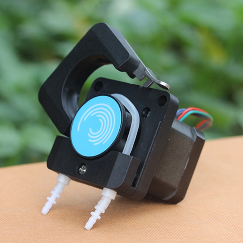

donvictorio писал(а):на али есть 2 вида хреней, новая недавно появилась, стОит раза в 2 дороже с носиком длинным. я спрашивал у продавца, мол в чём прикол, он говорит более сфокусированный поток капелек. у старых широкий пучок.
старый
новый
Есть в пользовании и тот и другой. С длинным носиком создает ядреный мелкодисперсный туман. Через 5 мин находится в помещении невозможно. В старой версии с толстым носиком можно добиться крупных капель без тумана.

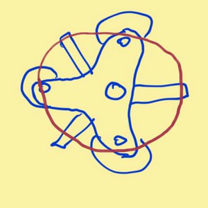

Почему усики , а не целиком верхяя крышка ?

засовывать туда шланг будет интересное приключение. но по правде говоря, думаю ротор его сам постепенно засосет с корпус.

аай, китаеза хитрая, делать две канавки по бокам и много роликов чтобы попасть в рабочую зону

Вот из-за этих канавок трубка резко раскрывается и масло идет назад.
