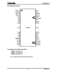

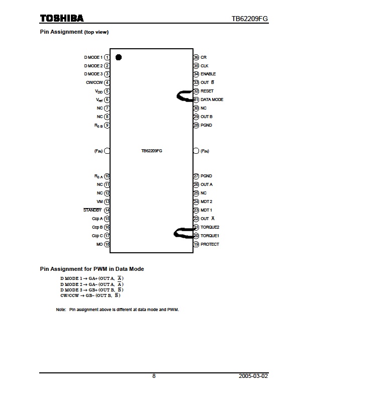

Такой вопрос, TORQUE1 и TORQUE2 (ноги20 и 21) должны быть изначально замкнуты? Просто тестером пробил по остальным осям- кз! Или ключ какой? Также Reset (нога 32 вроде) закорочена на( Fn) которая, в свою очередь масса-PGND (GND-вроде масса, что за префикс Р не знаю) Вобщем запаял, как звонилось по остальным осям, тупо, не спорю, но заработало в одну сторону! Если не сложно подскажите! Спасибо!

Для тех, кто не в теме - напомню, что речь про TB62209FG
По вопросу:
TORQUE1 и TORQUE2 - настройка тока, они к выключателям подключены, и замкнуты на землю или на +5 В
Torque 2, 1 = HH: 100% LH: 85% HL: 70% LL: 50%
Reset - сбрасывать угол микрошага. Скорее всего подключена к земле, чтобы не произошло случайных сбоев.
Fin - земля митания для логической части.
P - Phereperial (наверное), т.е. земля переферии, а не силовой части.
И еще - на плате есть еще земля LPT - она не связана с землей электроники, это важно.
А с одной стороной - проверяй 35 ногу.

Доброго времени! Рассмотрел под лупой остальные оси, там еще одна перемычка! На картинке обозначил. Когда предыдущую выпаивал, кажется, думал, что припой попал между дорожками- прорезал скальпелем!!!! Исправил - все работает! Но, очень греется схема и резюки керамические под ней! Причем без нагрузки. Другие оси то же нормально греются, но во время работы! А тут при любом раскладе! И, кажется, уж слишком сильно- хотя судить не могу!! Что еще может быть? Спасибо!
