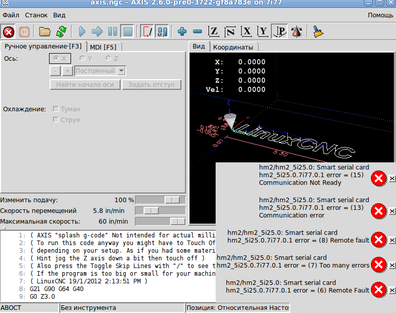

Nick писал(а):акже можно узнать текущую прошивку, или проверить файлы прошивок, для этого используются команды info, verify.
Ник, а можно поподробней (или где почитать?)
что значит проверить?
просто вопрос завис - что же произошло с моей 5и25 что работало 111xxx
а теперь только 100xxx
Re: MESA 5i25
Добавлено: 25 янв 2013, 11:56
скорее всего - новая прошивка, а точнее наверное прошивка-то старая, а новый hostmot2.
Раньше у него может и прокатывали не правильно заданные режимы smart-serial, а теперь - нет.
info - по идее, показывает информацию о файле прошивки. verify, насколько я понял, проверяет что файл прошивки правильно закачался в FPGA.
Вообще все это пишется, когда запускаешь утилиту проверки...

Re: MESA 5i25
Добавлено: 28 янв 2013, 12:19
Nick писал(а):скорее всего - новая прошивка, а точнее наверное прошивка-то старая, а новый hostmot2. Раньше у него может и прокатывали не правильно заданные режимы smart-serial, а теперь - нет.
да -ты прав
начал сравнивать файлы в папке hostmod - думал может там пару строк изменили - разберусь
ан - нет :
nkp@nkp-desktop:~/diff_hos_mod$ diff /home/nkp/diff_hos_mod/s/hostmot2.c   /home/nkp/diff_hos_mod/m/hostmot2.c

100xxx - работает
а
111xxx - запускается - но с ошибками:
Снимок.png (4418 просмотров) <a class='original' href='./download/file.php?id=11210&mode=view' target=_blank>Загрузить оригинал (99.67 КБ)</a>
Re: MESA 5i25
Добавлено: 28 янв 2013, 13:35
А на функциональности 100 как сказывается? Все работает в нужных режимах, или нет?

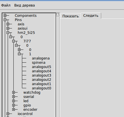

пока методом тыка определил следующее:
10xxxx:
Снимок.png (4405 просмотров) <a class='original' href='./download/file.php?id=11213&mode=view' target=_blank>Загрузить оригинал (15.63 КБ)</a>
1xxxxx :
Снимок-1.png (4405 просмотров) <a class='original' href='./download/file.php?id=11214&mode=view' target=_blank>Загрузить оригинал (13.33 КБ)</a>
думаю вот так это назначается:
Выделение(013).jpg (4405 просмотров) <a class='original' href='./download/file.php?id=11215&mode=view' target=_blank>Загрузить оригинал (92.84 КБ)</a>

интересно - надо повесить 77 на второй разъем 25-й
поменяется номер в хал?
попробуем....
Re: MESA 5i25
Добавлено: 28 янв 2013, 15:31
"номер разъема" - по идее должен быть не номер разъема, а номер карты.
Точно так же, если воткнешь две 5i25 у тебя должны появиться hm2_5i25.0 и hm2_5i25.1.
похоже 7i77 забирает два канала sserial и на них висят разные ее части.
А если третий нолик поставить, ничего дополнительного не появляется?
ЗЫ и как все это в hal show отображается?
