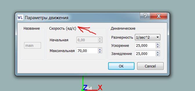

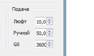

Сергей, есть еще непонятка, проиллюстрированная на скринах.
На скрине параметры движения, судя по размерности мы задаем число миллиметров в секунду
А на втором скрине нет размерности, но судя по числу в окошке G0 мы задаем в миллиметрах в минуту.
Я правильно понимаю?

wldev
Сообщения: 1600
Репутация: 510
Настоящее имя: Сергей Бочаров
Откуда: Новосибирск
Re: ПО WLMill - управление фрезерным ЧПУ
Сообщение wldev »
да верно мм/мин. (уже добавил размерность)

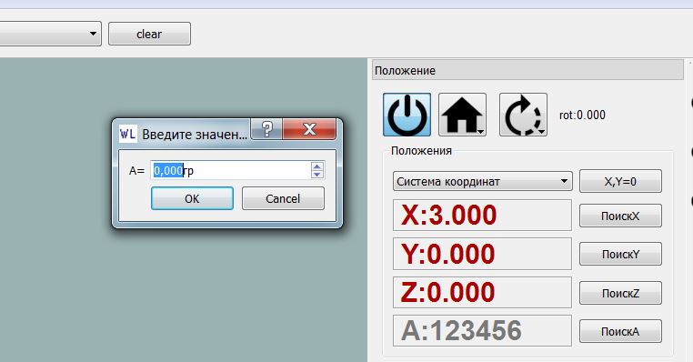

В доке написано что кнопка имеет выпадающее меню. Я на нее жмакаю и получаю только окошко ручной корректировки угла, ни каких опций нет.
Смог таки вызвать выпадающее меню. Нужно точно-точно-точно в середину круга нажать. Миллиметр в сторону и только угол поворота вылазит. Ты бы не мог расширить зону тыкания ну хоть на пол кнопки :)

wldev
Сообщения: 1600
Репутация: 510
Откуда: Новосибирск
Сообщение wldev »
Надо нажать и подождать не отпуская кнопку мыши. ...
Там нет зоны для выпадения...
