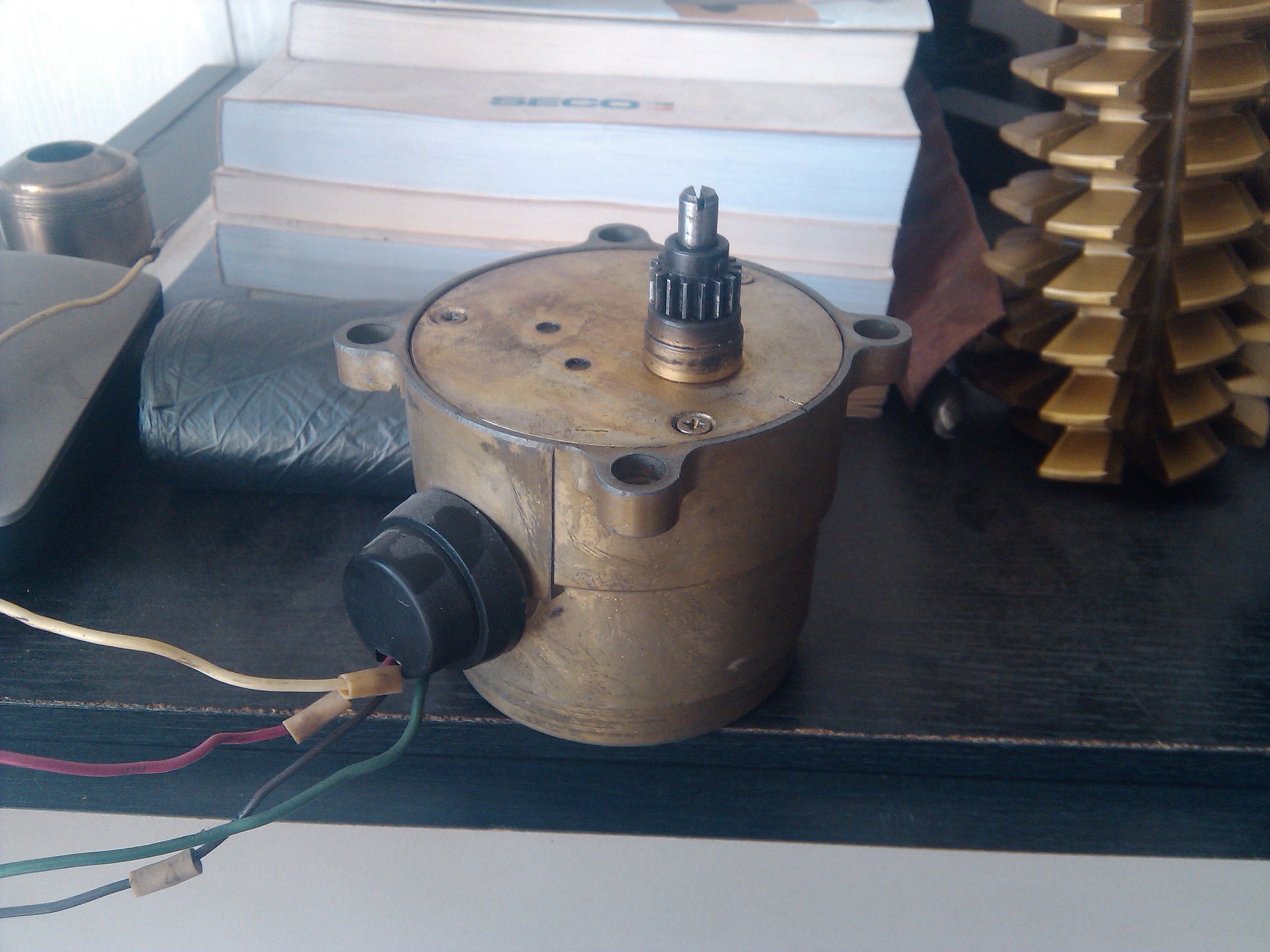

Nick писал(а):А движок под них тогда какой?
вот такой можно это асинхронник с редуктором высокомоментный
Шпиндель подехал движок гайку расслабил , шпиндель съездил инструмент сменил приехал движок гайку затянул (что-то муторно сильно)

Момент для затяжки можно создавать обычным ШД с редуктором. Закручивать пониженным током до срыва шага. Откручивать - бОльшим током.
Re: Автосмена инструмента для цанги ER11
Сергей Саныч писал(а):Закручивать пониженным током до срыва шага. Откручивать - бОльшим током.
А как это сделать?
А как это сделать?
Любой драйвер с плавной регулировкой тока. Хоть те самые многострадальные A4988
