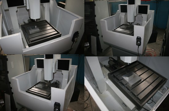

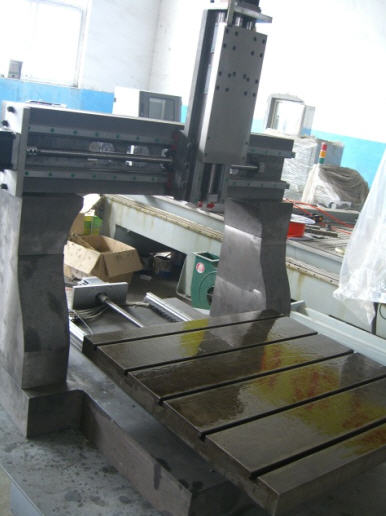

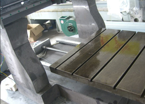

Нашел я в своих архивах фото с евау

Красавец! Станина бетонная, чтоли. Интересно, за сколько продался.

ссылку нашел где их продают _http://salecnc.com/catalog/product_info.php?cPath=38&products_id=96

А из чего у него основа оси Z сделана? По цвету вроде как тот же бетон, но толщина смущает...

Пишут, что основа - чугун. Но с виду на бетон похоже.
