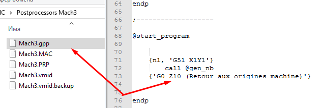

Суть проблемы, SolidCam в УП генерируется вот эта строка "N5 G0 Z10 (Retour aux origines machine)". Из-за чего, если обнуляться по столу, в начале фреза уходит на 10 мм и портит деталь (если таковая по оси З больше 10 мм).
Я как понял за эту строку ответственен постпроцессор.
Можно ли этот параметр настраиваеть из интерфейса SolidCam?
ПО: SolidWorks + SolidCam -> Mach3
Постпроцессор: Re: SolidCAM #637

aldemm писал(а):Можно ли этот параметр настраиваеть из интерфейса SolidCam?
- этот вопрос остается открытым. Если кто знает, прошу подскажите.
Конкретно в постпроцессоре это изменяется здесь (может кому будет полезно):
Screenshot_1.png (9649 просмотров) <a class='original' href='./download/file.php?id=167428&mode=view' target=_blank>Загрузить оригинал (13.81 КБ)</a>
P.s.: Перенесите пожалуйста тему обратно в Фрезерные станки по дереву и пластикам, гравировальные станки, роутеры
Re: Портальный А3 РП от Вектроника
Можно, надо заменить эту строку на функцию вывода безопасной высоты, которая прописывается в КАМ при установке нуля

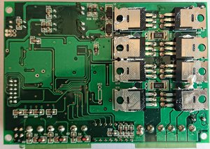

Собрал шкаф, на этапе отладки перепутал полюса и, вдобавок, замкнул обмотки ШД (оплавилась оплетка проводов и замкнула), из-за чего драйвер вышел из строя.
Каких-то выгоревших элементов не вижу.Может кто сталкивался, куда копать, что смотреть? Что прозвонить?
Предохранитель проверь - на плате обозначен FU1.

Прозванивается, сопротивление 0,3 Ома. (На исправном драйвере также)
Тогда проверять выходные транзисторы - при обратной полярности получается КЗ через их паразитные диоды.

UAVpilot писал(а):Тогда проверять выходные транзисторы - при обратной полярности получается КЗ через их паразитные диоды.
Первые жертвы найдены (надеюсь последние), выгорели три транзистора. Буду искать и менять.
Схема расположения транзисторов:
Сторона с разъемами
_________________________
1) F9Z34N 214P | 5) IRF Z44N 226P
2) F9Z34N 214P | 6) IRF Z44N 226P
3) F9Z34N 214P | 7) IRF Z44N 226P
4) F9Z34N 214P | 8) IRF Z44N 226P
2,6 - КЗ
3,7,8 - не закрываются.

Итого: замена всех транзисторов не помогла. Перехожу на драйверы Leadshine, оставшиеся два буду продавать.
Как правило надо менять управляющую микру, типа ir2304 или что то иное. Так же бустрепный диод мрёт. Ну и возможно что сам процессор (МК) умер

Преобразователь питания, что питает контроллер надо проверить, выдает он он сколько там (3.3 или 5.0в)

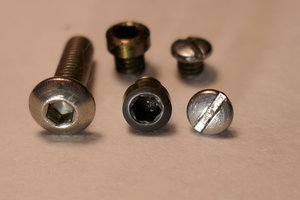

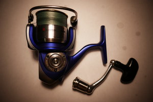

Попала в руки катушка Daiwa Certate от нерадивого хозяина, утеряна часть винтов, сорвана резьба и тотально не отрегулирована ГП.

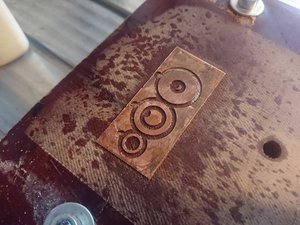

Изготовил для нее шайбы из меди (лист клеил на цианокрилат).

И придал нужную форму 8 винтам из нержавейки. предварительно на стенке насверлил отверстий, нарезал резьбу. От этого уже базировался при обработке винтов.
Снимал 1,4 мм на радиус. Подача 240, заглубление 0,5. Фреза твердосплавная 4 мм. Около 4560 оборотов (76 герц на 24000 оборотистом шпинделе)
Думаю, можно было значительно увеличить скорость, но следовал режимам производителя.
P1030021.JPG (7450 просмотров) <a class='original' href='./download/file.php?id=172955&mode=view' target=_blank>Загрузить оригинал (7.94 МБ)</a>
Итого, слева винт до обработки, посередине то что получилось, справа оригинал. Не смотрите, что в моем винте шестигранник не по центру, это отбраковка.
