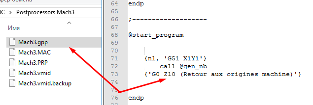

Суть проблемы, SolidCam в УП генерируется вот эта строка "N5 G0 Z10 (Retour aux origines machine)". Из-за чего, если обнуляться по столу, в начале фреза уходит на 10 мм и портит деталь (если таковая по оси З больше 10 мм).
Я как понял за эту строку ответственен постпроцессор.
Можно ли этот параметр настраиваеть из интерфейса SolidCam?

Конкретно в постпроцессоре это изменяется здесь (может кому будет полезно):
Screenshot_1.png (9346 просмотров) <a class='original' href='./download/file.php?id=167428&mode=view' target=_blank>Загрузить оригинал (13.81 КБ)</a>

Re: Портальный А3 РП от Вектроника
Можно, надо заменить эту строку на функцию вывода безопасной высоты, которая прописывается в КАМ при установке нуля

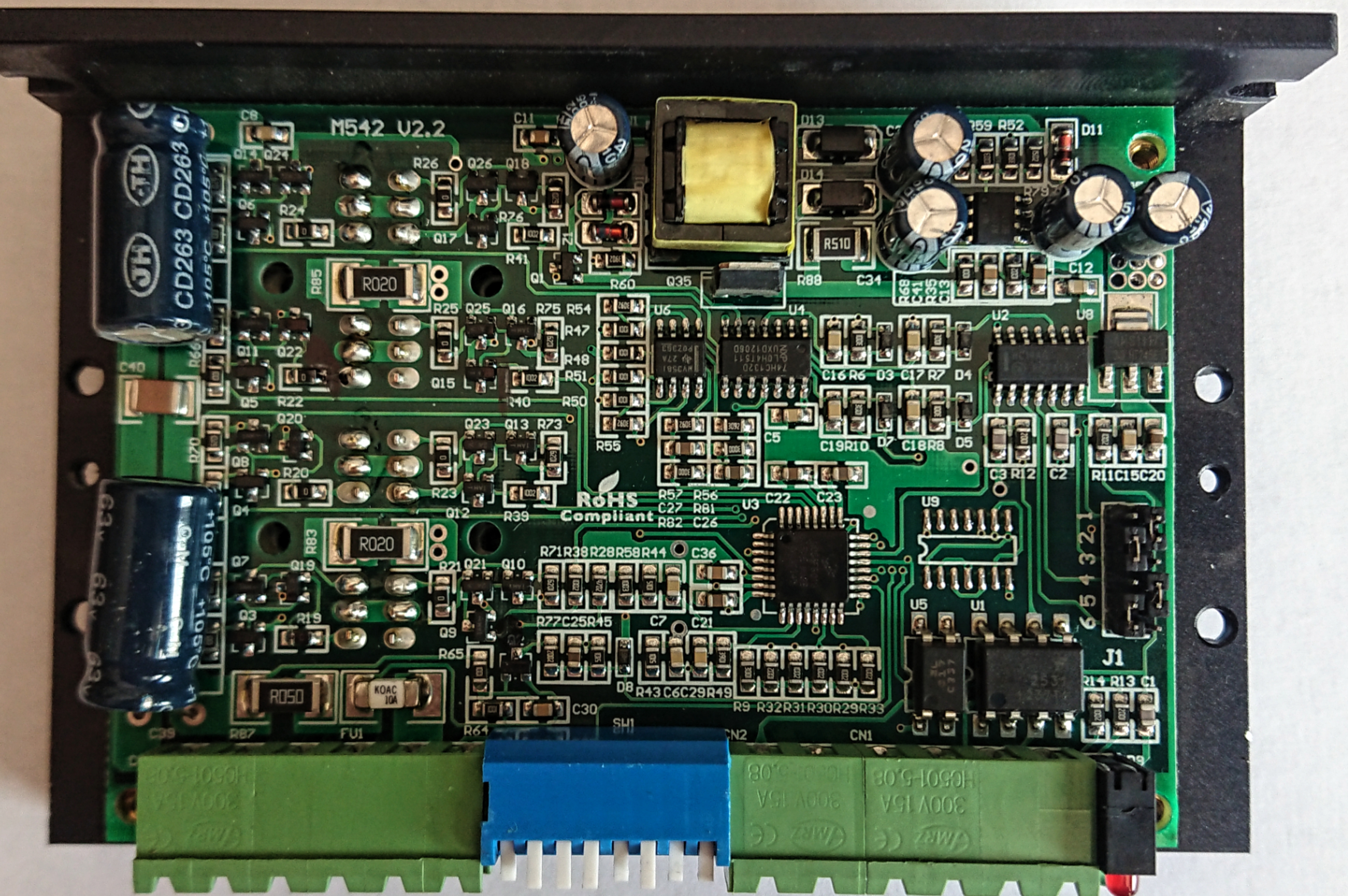

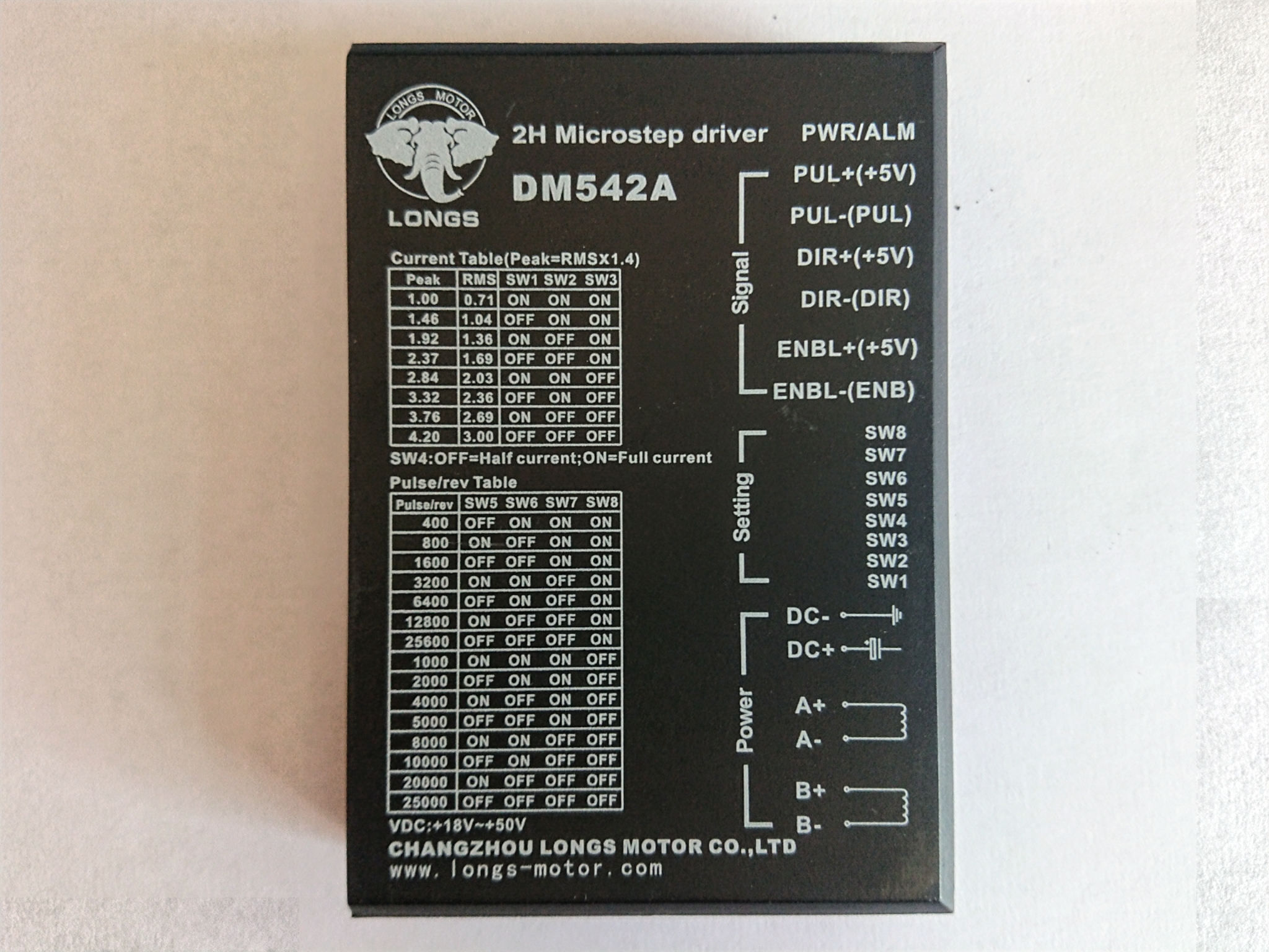

Собрал шкаф, на этапе отладки перепутал полюса и, вдобавок, замкнул обмотки ШД (оплавилась оплетка проводов и замкнула), из-за чего драйвер вышел из строя.
Каких-то выгоревших элементов не вижу.Может кто сталкивался, куда копать, что смотреть? Что прозвонить?
Драйвер: Longs Motor dm542a (Офф. сайт: http://www.longs-motor.com/stepper-moto ... 42a-2.html)
Предохранитель проверь - на плате обозначен FU1.

Прозванивается, сопротивление 0,3 Ома. (На исправном драйвере также)
Тогда проверять выходные транзисторы - при обратной полярности получается КЗ через их паразитные диоды.

UAVpilot писал(а):Тогда проверять выходные транзисторы - при обратной полярности получается КЗ через их паразитные диоды.
Первые жертвы найдены (надеюсь последние), выгорели три транзистора. Буду искать и менять.

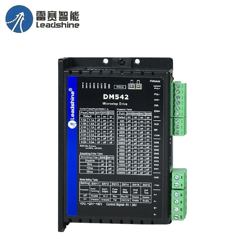

По итогу заменил драйверы на LEADSHINE DM542, 4.2А V3.0
dm542_v30.jpg (7153 просмотра) <a class='original' href='./download/file.php?id=172954&mode=view' target=_blank>Загрузить оригинал (76.12 КБ)</a>
Работа шаговых двигателей изменил на несколько порядков в лучшую сторону. Ушли посторонние звуки, вибрации на низких скоростях, в целом всё стало ездить плавнее и быстрее. На китайский DM542A от Longs motors, насколько помню, разгонял до 2,2 м/мин. При большей скорости ЩД срывались.
С LEADSHINE сейчас установил 4,2 м/мин, никаких пропусков или срывов замечено не было. Но надо будет более тщательно изучить этот вопрос, погонять на сверх длинных программах. Думаю, можно достичь еще большей скорости.

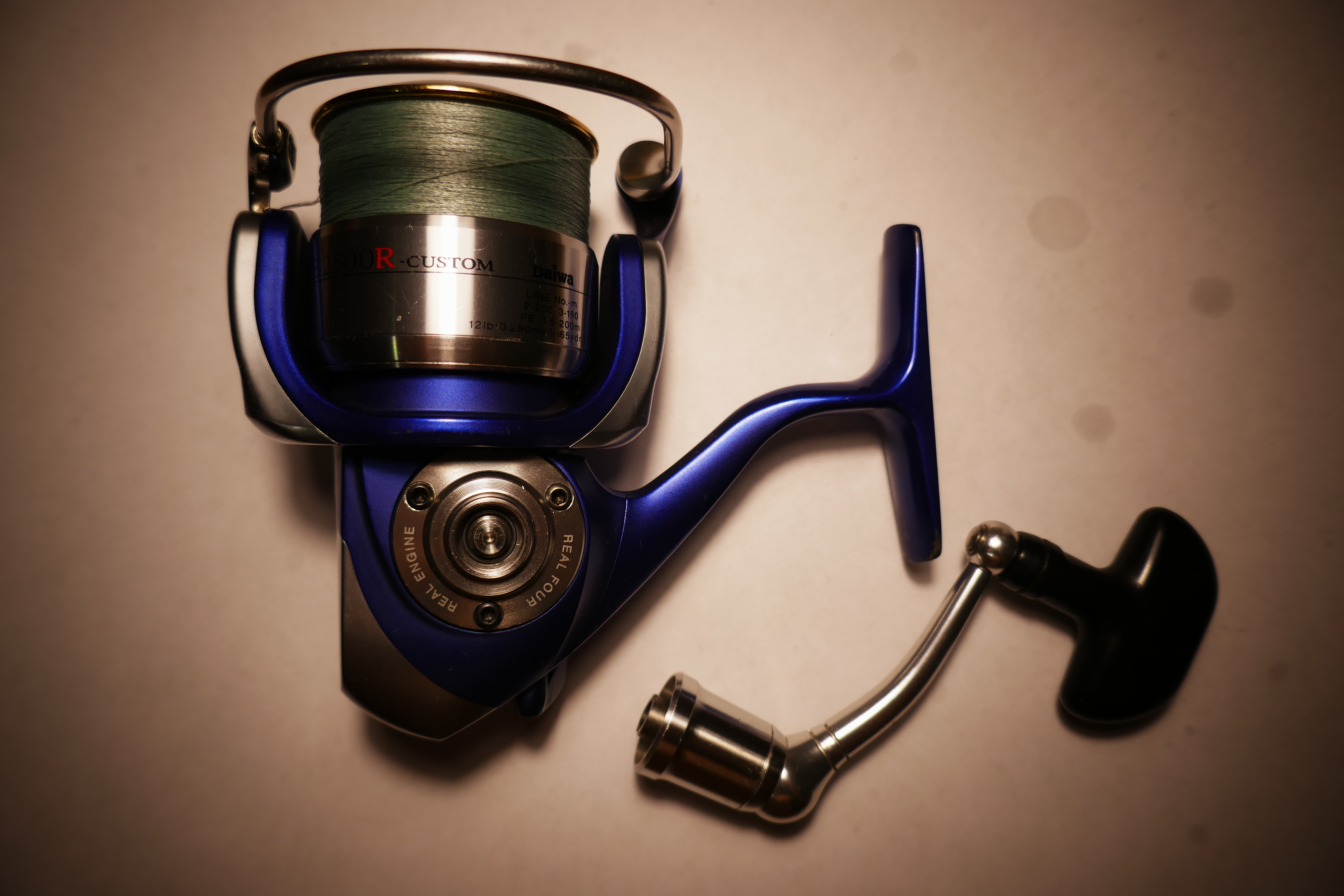

Попала в руки катушка Daiwa Certate от нерадивого хозяина, утеряна часть винтов, сорвана резьба и тотально не отрегулирована ГП.
