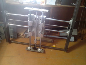

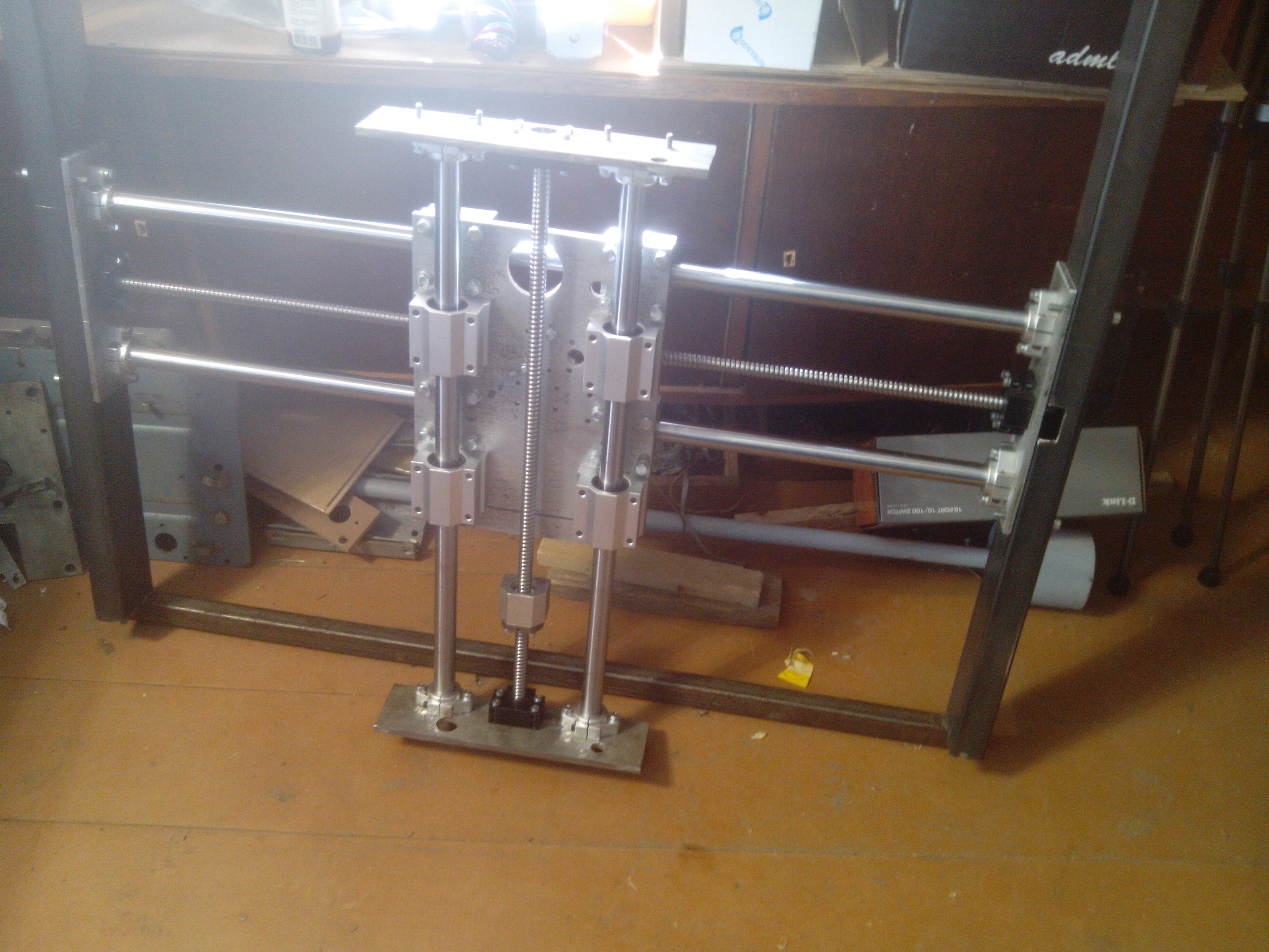

Продолжаю собирать ЧПУ. Занялся осью Z. На данном этапе портал выглядит таким образом.
IMG-8c02ada70d10e6400dcaaf48c7f7c6c5-V.jpg (3327 просмотров) <a class='original' href='./download/file.php?id=162147&mode=view' target=_blank>Загрузить оригинал (2.62 МБ)</a>

Лучше бы я на сварку посмотрел :-)

Не знаю на что рассчитывает автор темы. Видно бюджет очень ограничен. Пока не поздно рекомендую переосмыслить свою затею и сделать из этих комплектующих станок рабочим полем не более А4, на примере станка "Альтернатива", на котором можно будет работать. То что представлено на фото откровенный треш :shock: Гонка за размерами на этих комплектующих ни к чему хорошему не приведет. В итоге получится не рабочий макет 100% :beer_blow:

Пока не поздно, уменьшить Z в 3 раза, ширину портала раза в 2
Тогда есть шанс на обработку деревяшек 6мм фрезой

Alikoff писал(а):Продолжаю собирать ЧПУ. Занялся осью Z. На данном этапе портал выглядит таким образом.
Это кошмар, товарищи...! Автор, пока не поздно, одумайтесь. Денег потратите, а толку - ноль. Делайте копию открытых проектов тут на форуме авторами бесплатно предоставленными. Если не сделать копию самому, то заказывайте набор деталей для сборки. Gestap, вроде набор готового алюминия за 45000 руб предлагает. Станок у него не плохой получается.

Увы, но те станки которые есть не подходят для решения задачи которая мне нужна. Высокая точность станка мне не нужна. Для чего предназначается станок было написано раньше. Бюджет ограничен, уже все куплено (550$). Спасибо что читаете тему, не получится, значит не получится. Опыт дело наживное. Все делаю сам, поэтому станок очень бюджетный. Токарных и фрезерных работ нету. Следите за темой. Интересуют более дельные комментарии, с цифрами и какими нибудь расчетами, а не просто что он не заработает. Еще рас всем спасибо за критику, буду делать дальше. :cheesy:

а на этих валах это пока не собрал все хорошо ездит, а когда соберёш они провиснут вместе с швп и никакой скорости не будет, будет клинить и колбасить это все, рамка которую сварил наверняка пропеллером.
я так и не понял для каких задач он тебе нужен?
заработать он заработает, а вот оправдает ли ожидания это другой вопрос.
