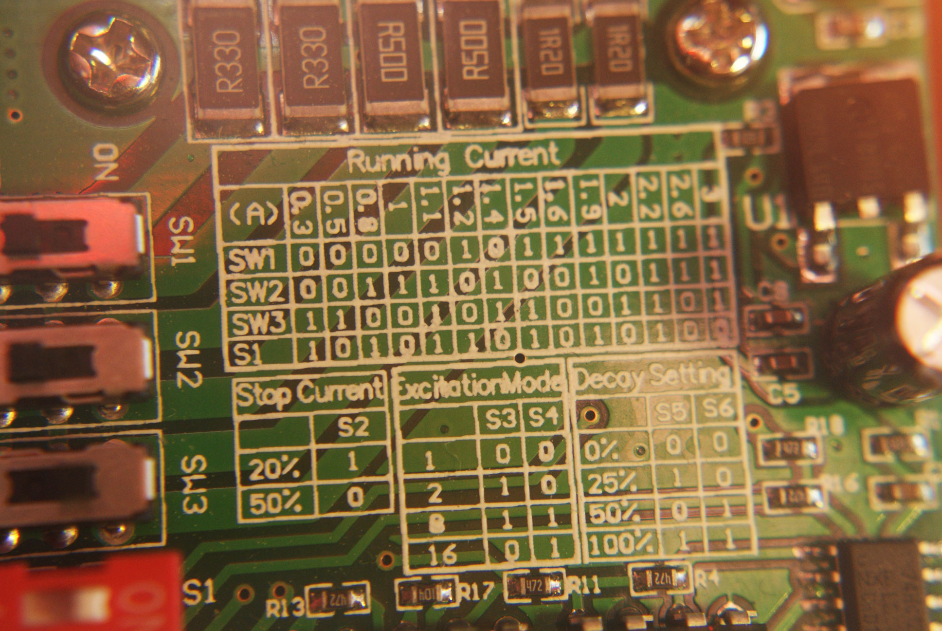

вот например из описания драйвера - ★Specification:
Rated voltage: DC 12V-24V
Maximum current: 3.5A
Current adjustable (Current Settings): 0.5A, 1A, 1.5A, 1.8A, 2A.2.5A, 3.5A
Subdivision adjustable (Excitation Mode): 1,2,8,16
Attenuation adjustable (Decay Mode):
0 %---- no decay mode
--- 25% of the slow decay mode
--- 50% of the normal mode
100% - Fast Decay mode
----- Decay mode of regulation by different motors to match impedance, thereby eliminating the noise when locked stepper motor and motor movement in the shake.
Automatic half current setting (Torque Settings):
%---- No pulse when the current 20 to normal operating current of 20%
50 %---- no pulse current 50% to normal operating current
75 %---- no pulse current 75% to normal operating current
100% --- no pulse when the current 100% to normal operating current
то есть как я понимаю, можно настроить даже ток через мотор (что прямо должно управлять его тягой?) Потом опытным же рутем удалось понять что 1,2,4,8,16 это как-бы коэфф деления вращения.
Attenuation это наверное что-то на тему о затухании импульсов в моторе, чтобы у него не было бы дерганий после прохода импульса (сугубое имхо).
все настройки у него пропечатаны на плате. вот тут
DSC09437.jpg (6180 просмотров) <a class='original' href='./download/file.php?id=13844&mode=view' target=_blank>Загрузить оригинал (484.96 КБ)</a>
Уважаемые специалисты в области шаговых моторов, не смогли бы вы мне сказать, какие настройки мне будут предпочтительнее всего (чтобы плавно, не визжал бы как дикий, тянул бы хорошо).
Re: TB6560 - особенности настройки и работы
Konsteble писал(а):чтобы плавно, не визжал бы как дикий, тянул бы хорошо
C этим драйвером, наверное, такого не бывает.
а вообще - зачем "опытным путем", когда Serg-tmn уже все написал?
Чем больше ток - тем больше шуму и нагрев мотора.
Примерный рабочий ток можно взять из настроек мотора.
А вообще, судя по фотке - у тебя мотор раcсчитан примерно на 1-1,5 А
Скорость спада тока (Decay Mode) - или медленную (0%), или 25%
Ток удержания (Automatic half current setting) влияет на шум и нагрев неподвижного мотора. Обычно устанавливают 50%
Дробление шага - побольше. Лучше - 1/16, тогда у мотора будет 3200 импульсов на 1 оборот.
