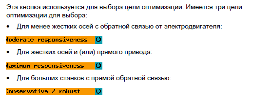

petuchov писал(а):Другое дело что эту процедуру должны были сделать еще на заводе изготовителе.
Собран у Китайцев, удивляться нечему.
Подскажите, какую цель выбирать мне (см. картинку)?
Снимок.PNG (3429 просмотров) <a class='original' href='./download/file.php?id=154150&mode=view' target=_blank>Загрузить оригинал (13.64 КБ)</a>
aksutov1996
Сообщения: 106
Зарегистрирован: 23 мар 2018, 13:25
Re: Фрезерный ЧПУ SINUMERIK 808D ADVANCED - вибрации и гул
Сообщение aksutov1996 »
aksutov1996 писал(а):Подскажите, какую цель выбирать мне
Нашёл информацию, но всё равно непонятно, какой сделать выбор.
"Maximum responsiveness
Коэффициент усиления регулятора скорости и положения (коэффициент усиления сервопривода) настраивается на максимальные значения и минимальную прочность. Этот параметр рекомендуется для высокоскоростной обработки с
максимальное подавление всех возмущающих сил. Машина должна иметь жесткую конструкцию; динамические массы существенно не меняются.
Moderate responsiveness
Такой динамический отклик контроллера достаточен для большинства машин и приложений. Эта настройка более
надежная, чем настройка по умолчанию, и подходит для множества применений.
Conservative / robust
Выбираются только слабые усиления управления, чтобы обеспечить такой высокий уровень прочности, как
возможный. Регулятор скорости настроен так, чтобы он достиг максимального демпфирования, чтобы предотвратить
колебания и для достижения хорошего положения регулятора усиления. Эта настройка подходит для осей
которые реагируют с колебаниями, например, главные шпиндели на токарных станках или больших осях с
масса высокой нагрузки."
petuchov
Сообщения: 72
Зарегистрирован: 09 авг 2018, 13:02
Репутация: 30
Настоящее имя: Vasili
Откуда: Gomel
Сообщение petuchov »
бы пробовал Moderate responsiveness (линеек как я понял у Вас нет), если не поможет то Conservative / robust (это больше подходит для ретрофита старых станков). Да еще слышал от коллег, что они делали автотюнинг несколько раз подряд и только тогда помогало. Не знаю точно алгоритма, влияют ли текущие настройки на автотюнинг, но слышал и такие варианты.
aksutov1996
Сообщения: 106
Сделал на режиме Maximum responsiveness
+: Вибрация пропала по оси Х
-: Гудения остались, а у Z увеличилось, теперь она больше всех гудит.
aksutov1996
Сообщения: 106
Сделал на режиме Moderate responsiveness. Вибрация и гулы ушли!
Завтра проверю на точность и попробую его понагружать, посмотреть, какую нагрузку готовы терпеть теперь серваки.
petuchov, большой респект за помощь, помог.
