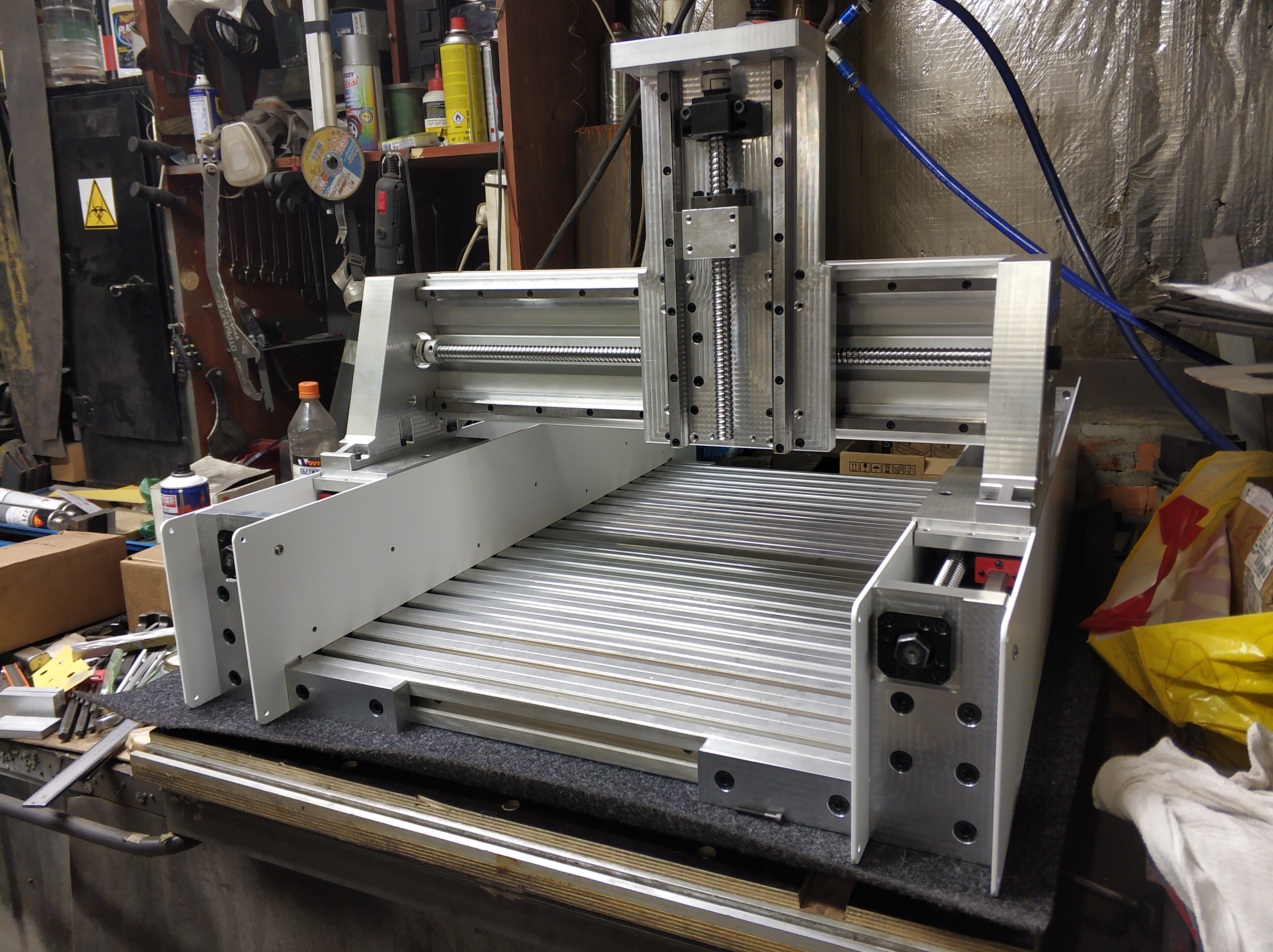

Про кронштейн гайки швп, чего-то не хватает!)))
IMG_20190224_132124.jpg (5169 просмотров) <a class='original' href='./download/file.php?id=157757&mode=view' target=_blank>Загрузить оригинал (4.11 МБ)</a>
dtw.moscow@gmail.com
Re: 600х400 из профиля (открытый проект)
Забыли)

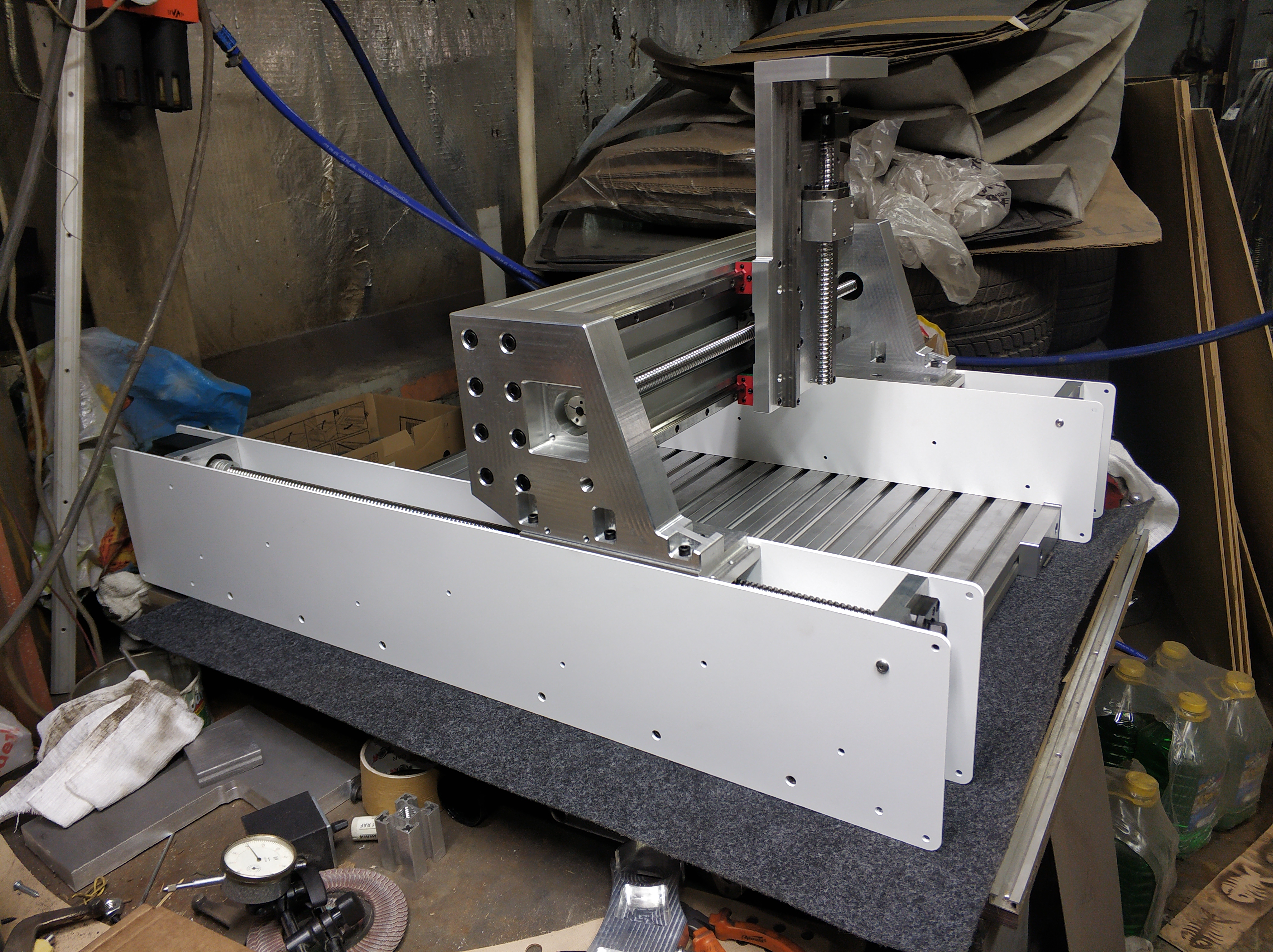

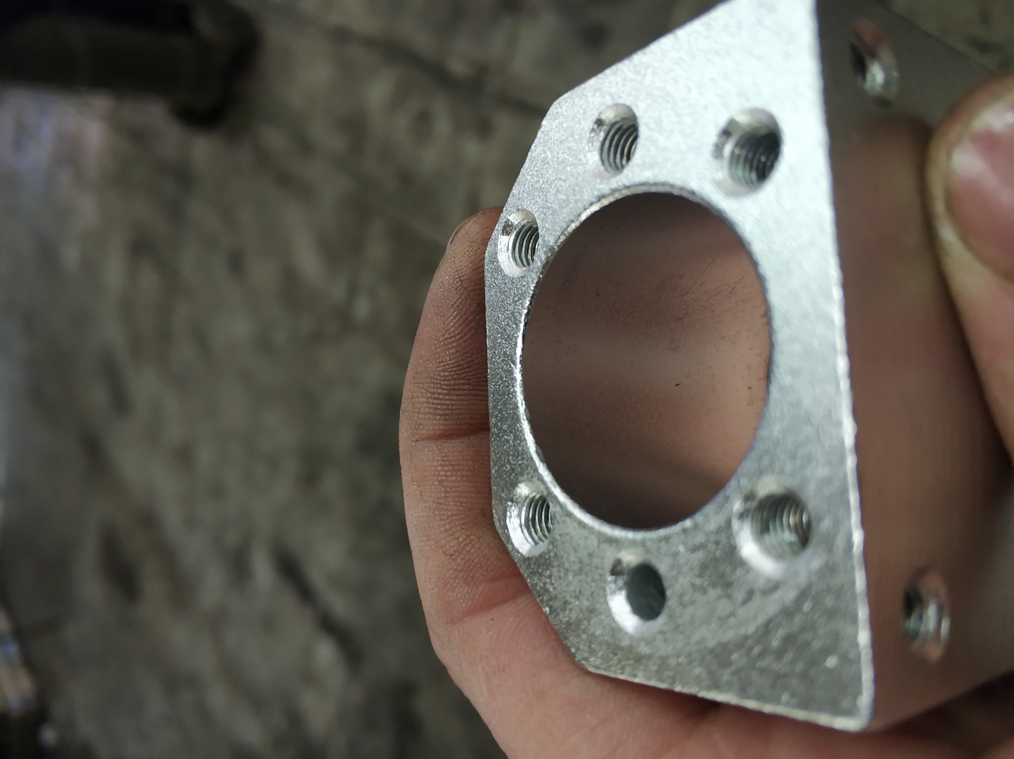

Панельки теперь белые)))
IMG_20190226_171952.jpg (5075 просмотров) <a class='original' href='./download/file.php?id=157931&mode=view' target=_blank>Загрузить оригинал (5.74 МБ)</a>
IMG_20190226_171005.jpg (5075 просмотров) <a class='original' href='./download/file.php?id=157932&mode=view' target=_blank>Загрузить оригинал (6.15 МБ)</a>
Они же из нержи были вроде.
Gestap
Сообщения: 890
Репутация: 1089
Сообщение Gestap »
Амг6.

как муфты эти тебе?
Не смотрел, сильно кривые?
Из-за того, что один конец винта опирается грубо говоря на них, их биение сильно сказывается на биении винта в целом...
Gestap
Сообщения: 890
Репутация: 1089
Сообщение Gestap »
Георгий, так с виду вроде ровные, если рукой винт крутить.
Umnik
Сообщения: 2344
Репутация: 2153
Настоящее имя: Георгий
Откуда: Калуга
Сообщение Umnik »
Gestap писал(а):Георгий, так с виду вроде ровные, если рукой винт крутить.
попробуй на вал ШД одеть да покрутить)
Сразу будет видно..

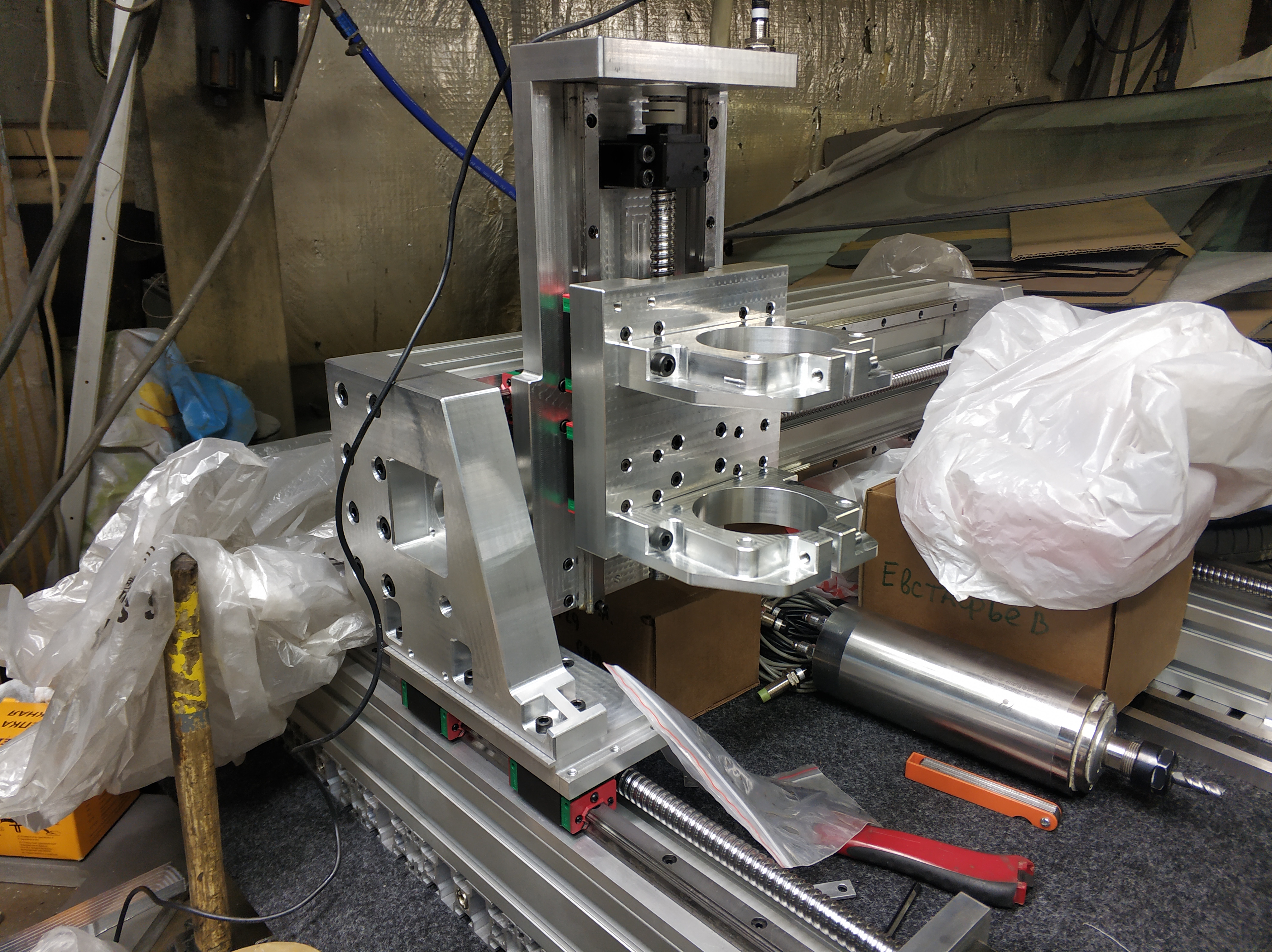

Пришли каретки, собрал зетку, притащил ящик от своего, через пару часов пробы))),
А, и безмен купил)))

Вот что получилось, тока снял, замерил только вдоль игрек, по центру портала. Если не правильно извиняйте.
Провозился с настройкой матча, так и не настроил до конца, завтра утром ещё попробую сил нет)
https://youtu.be/W2dHcOTeFzY
Samodelkin 88
Сообщения: 966
Репутация: 727
Откуда: Курган
Сообщение Samodelkin 88 »
Круть! До микони одна сотка :good: Вдоль портала когда увидим результат?
Чтото шпиндель далеко от стола. Обычно при замерах от болта до стола 10мм
Gestap
Сообщения: 890
Репутация: 1089
Сообщение Gestap »
Почти на всю опущен, там болтики пока как ограничители, ещё сантиметра на полтора можно опустить.
А как работать короткими фрезами будешь?
Gestap
Сообщения: 890
Репутация: 1089
Сообщение Gestap »
Там жертвенник будет. Эти профиля не будут в качестве стола.
Ну даже если жертвенник 30мм визуально на пределе.
Gestap
Сообщения: 890
Репутация: 1089
Сообщение Gestap »
Макс, в смысле шпиндель высоковато!?
Илья вдоль портала ближе к вечеру.
Да шпиндель высоко. Надо чтоб от цанги до стола жертвенного 10мм было чтоб 15мм гравером ковырять.
Gestap
Сообщения: 890
Репутация: 1089
Сообщение Gestap »
В проекте по памяти от этого 40 вроде должно получиться, посмотреть щас негде, я его на работе собираю.
Вчера катал его, больше 5м.мин не едет с моими потрохами, 42в, драйвера dq542ma, моторы паралельно подключены.
Gestap
Сообщения: 890
Репутация: 1089
Сообщение Gestap »
Потянул вдоль портала, тут хуже.
https://youtu.be/OycyoKubnC8
43мм до гайки, ниже некуда.
