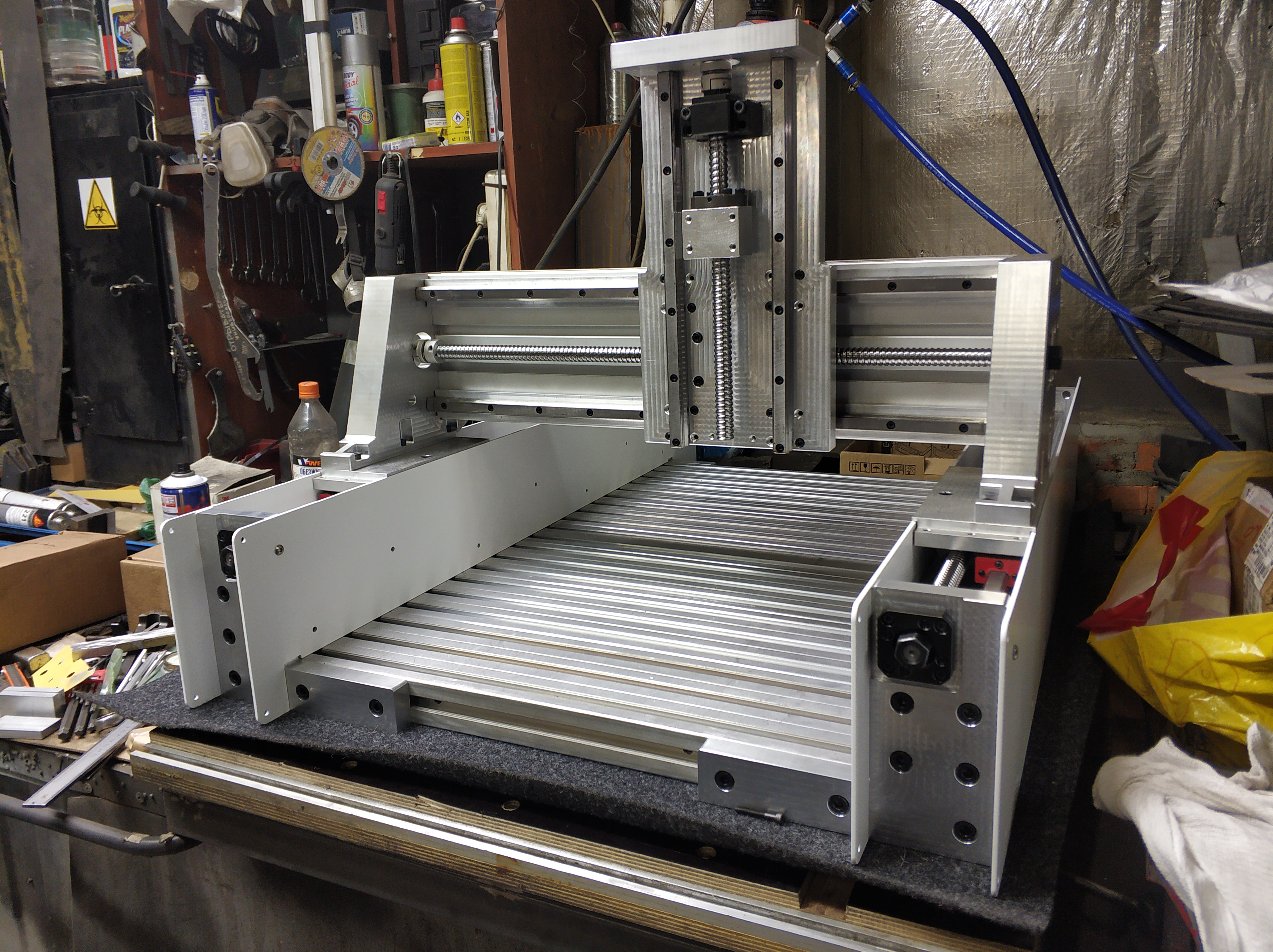

Про кронштейн гайки швп, чего-то не хватает!)))
IMG_20190224_132124.jpg (4992 просмотра) <a class='original' href='./download/file.php?id=157757&sid=bbc6e35a0eb54a29ff72a4f26f7fa770&mode=view' target=_blank>Загрузить оригинал (4.11 МБ)</a>

Панельки теперь белые)))
IMG_20190226_171952.jpg (4898 просмотров) <a class='original' href='./download/file.php?id=157931&sid=bbc6e35a0eb54a29ff72a4f26f7fa770&mode=view' target=_blank>Загрузить оригинал (5.74 МБ)</a>
IMG_20190226_171005.jpg (4898 просмотров) <a class='original' href='./download/file.php?id=157932&sid=bbc6e35a0eb54a29ff72a4f26f7fa770&mode=view' target=_blank>Загрузить оригинал (6.15 МБ)</a>
dtw.moscow@gmail.com
Re: 600х400 из профиля (открытый проект)
Они же из нержи были вроде.
Gestap
Сообщения: 890
Репутация: 1089
Сообщение Gestap »
Амг6.

как муфты эти тебе?
Не смотрел, сильно кривые?
Из-за того, что один конец винта опирается грубо говоря на них, их биение сильно сказывается на биении винта в целом...

Георгий, так с виду вроде ровные, если рукой винт крутить.

Gestap писал(а):Георгий, так с виду вроде ровные, если рукой винт крутить.
попробуй на вал ШД одеть да покрутить)
Сразу будет видно..

Пришли каретки, собрал зетку, притащил ящик от своего, через пару часов пробы))),
А, и безмен купил)))
IMG_20190305_165126.jpg (4553 просмотра) <a class='original' href='./download/file.php?id=158452&sid=bbc6e35a0eb54a29ff72a4f26f7fa770&mode=view' target=_blank>Загрузить оригинал (5.06 МБ)</a>

Вот что получилось, тока снял, замерил только вдоль игрек, по центру портала. Если не правильно извиняйте.
Провозился с настройкой матча, так и не настроил до конца, завтра утром ещё попробую сил нет)

Круть! До микони одна сотка :good: Вдоль портала когда увидим результат?
Чтото шпиндель далеко от стола. Обычно при замерах от болта до стола 10мм

Почти на всю опущен, там болтики пока как ограничители, ещё сантиметра на полтора можно опустить.

А как работать короткими фрезами будешь?

Там жертвенник будет. Эти профиля не будут в качестве стола.

Ну даже если жертвенник 30мм визуально на пределе.

Макс, в смысле шпиндель высоковато!?
Илья вдоль портала ближе к вечеру.
Да шпиндель высоко. Надо чтоб от цанги до стола жертвенного 10мм было чтоб 15мм гравером ковырять.

В проекте по памяти от этого 40 вроде должно получиться, посмотреть щас негде, я его на работе собираю.
Вчера катал его, больше 5м.мин не едет с моими потрохами, 42в, драйвера dq542ma, моторы паралельно подключены.

Потянул вдоль портала, тут хуже.
https://youtu.be/OycyoKubnC8
43мм до гайки, ниже некуда.
