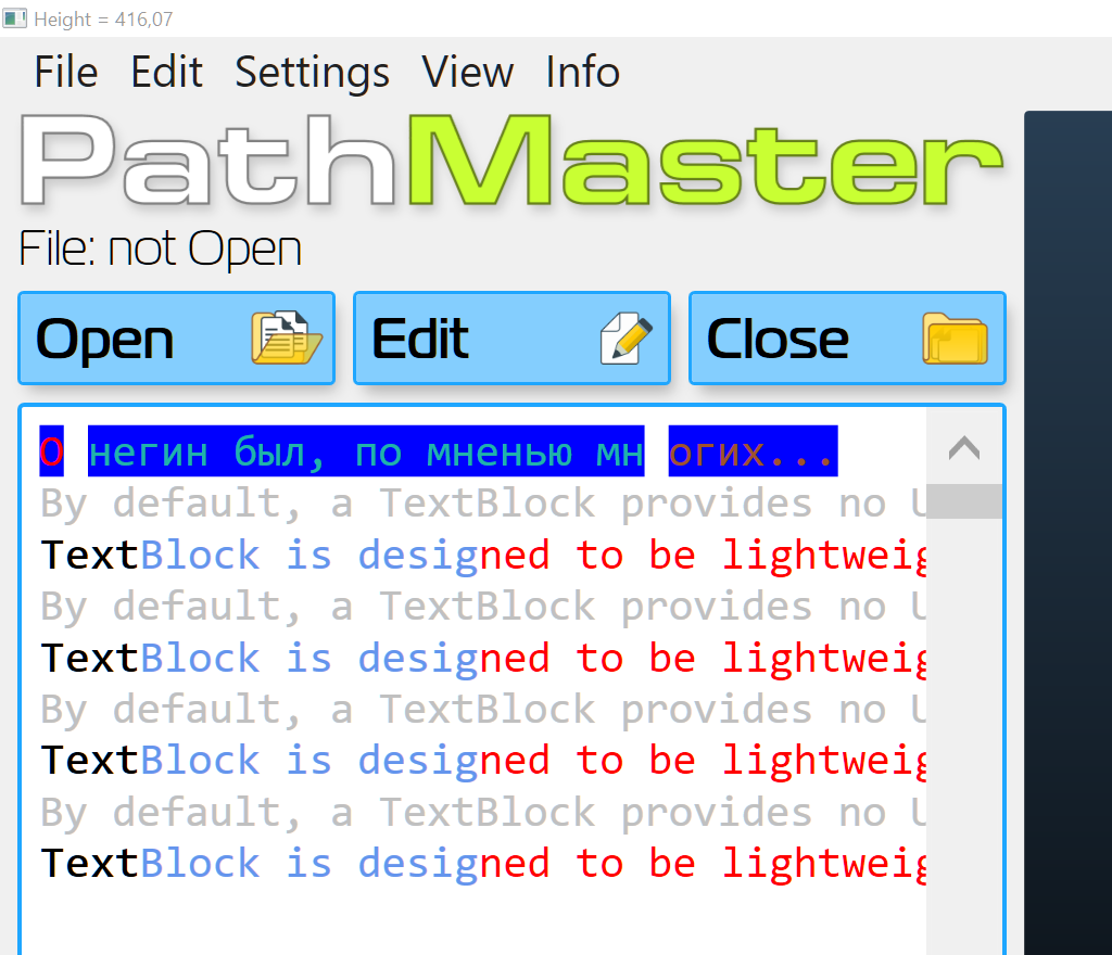

Это WinForms. У меня WPF. G-код раскрасить очень легко. На Хабре есть пример решения моей задачи, но букаф многовато: https://habr.com/post/314060/
Пока что сложности доставляет работа с частями текста разных цветов, как с отдельными объектами, и отсутствие какой-либо привязки к координатам (из за этого я не могу определить, что поместилось на экран и не могу ничего из графики добавить к тексту). Сейчас вот голову ломаю, откуда в тексте пробелы появляются (это не символы пробела, а отступы между объектами / отдельными визуальными элементами текста).
Отступы видно между текстом с синим фоном. Но вопрос точно решаемый (см. текст далее). Пока не могу врубиться, что именно происходит.
2019-01-01_14-28-30.png (2987 просмотров) <a class='original' href='./download/file.php?id=153584&mode=view' target=_blank>Загрузить оригинал (140.76 КБ)</a>
UPD. Врубился. Все же это были пробелы ))) и появлялись они из за особенностей "синтаксиса элементов свойств" в XAML разметке. Т.е. переносы строк в XAML разметке были сначала преобразованы в одиночные пробелы, как HTML, а потом в элементы <Text> </Text>.
