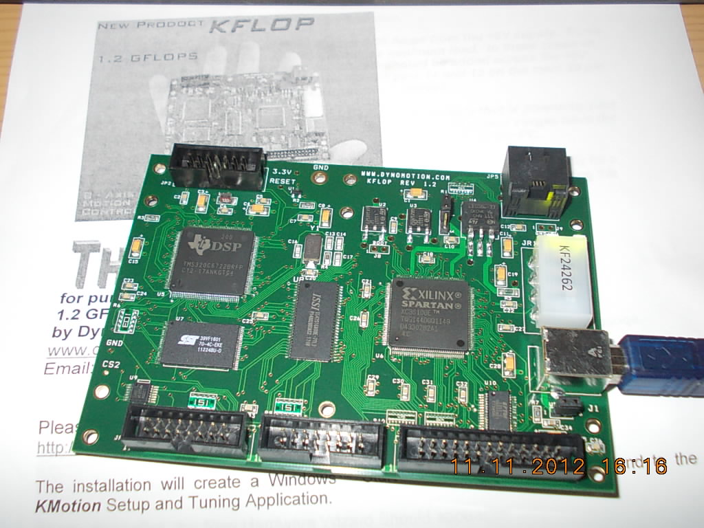

Re: S - разгон/торможение для ЕМС2 слабо?
Типо пришел Кфлопчик
DSCN0977.jpg (4070 просмотров) <a class='original' href='./download/file.php?id=9245&mode=view' target=_blank>Загрузить оригинал (209.78 КБ)</a>
tooshka
Сообщения: 1760
Репутация: 209
Откуда: Нижний Новгород
Сообщение tooshka »
aftaev писал(а):Типо пришел Кфлопчик
Ну ждем рекламацию)) А вообще как у него с интерполяцией? Не тормозит? У меня даже взрослые станки иногда тормозят при 3д фрезеровке правда там файлики по 25-40 Мб.
Милая, ты услышь меня

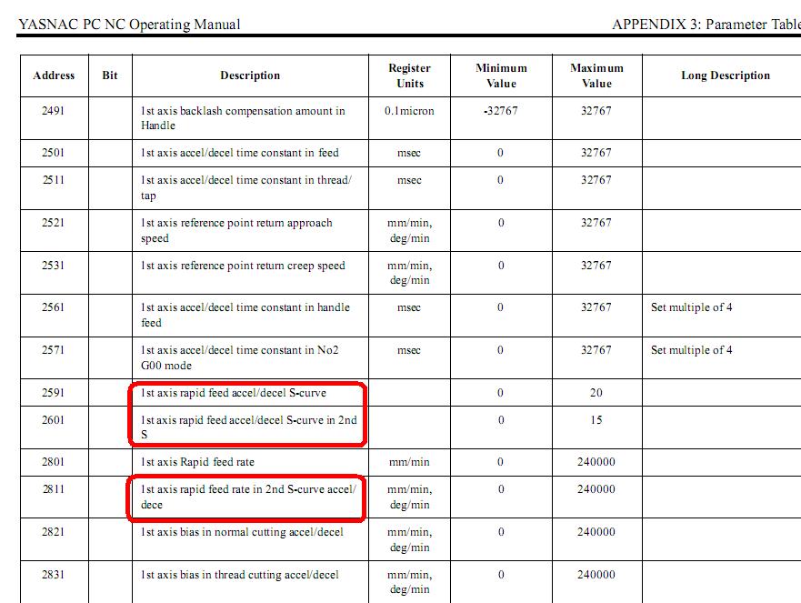

изучая мануалы для этой ЧПУ системы Про сервы Yaskawa #175 наткнулся
S.JPG (4046 просмотров) <a class='original' href='./download/file.php?id=9443&mode=view' target=_blank>Загрузить оригинал (93.96 КБ)</a>
Хммм... наверное это просто сглаживание задания и все...
Сообщение PKM »
для ускоренных перемещений, как и у всех
А как они узнают, что сейчас ускоренные перемещения?
Nick писал(а):А как они узнают, что сейчас ускоренные перемещения?
сервы в сеть связанны и шушукаются
aftaev писал(а):выход у него степ/дир то что мне нужно. Для аналога нужно еще купить плату Каналог, а мне и так хорошо
Я тут поразбирался, получается, что аналоговые сервоусилители можно подключить к KFlop без Kanalog, используя выходы ШИМ, и переключив выход KFlop в режим DC Servo.
Достаточно сделать преобразователь ШИМ -> напряжение.
В идеале - на микроконтроллере, который измерял бы ширину имульса и паузы, и через ЦАП выдавал напряжение для управления сервоусилителями, тогда скорость реакции будет максимально высокой.
Но можно и просто из RLC цепочки сделать преобразователь. Математическими корректировками можно будет частично компенсировать его заторможенность.
